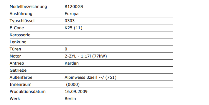

@GS'ler: was hat deine GS für ein Produktionsdatum?

@GS`ler: dann hättest Du einen Getriebetyp mit dem schwächelnden Ruckdämpfer

Leider kann man die Getriebe aus 2004 Typ L und N nicht mit den denen aus 2008 Typ P / R und S vergleichen.
Wenn der Ruckdämpfer sich bei den 2008er verabschiedet, kann nicht viel passieren, auch dann nicht, wenn Blechteile zwischen die Zahnräder kommen würden.

Das ist ja interessant. Ist das 2008er Getriebe in jeder 2008er MÜ ?

Ab Ende 2007 wurden bis zum Ende der luftgekühlten 12er die Getriebetypen P / R und S verbaut, ist im Gehäusedeckel eingeschlagen.

Super, danke für die Info, dann kann ich das bei mir schon mal etwas „leichter“ betrachten.
