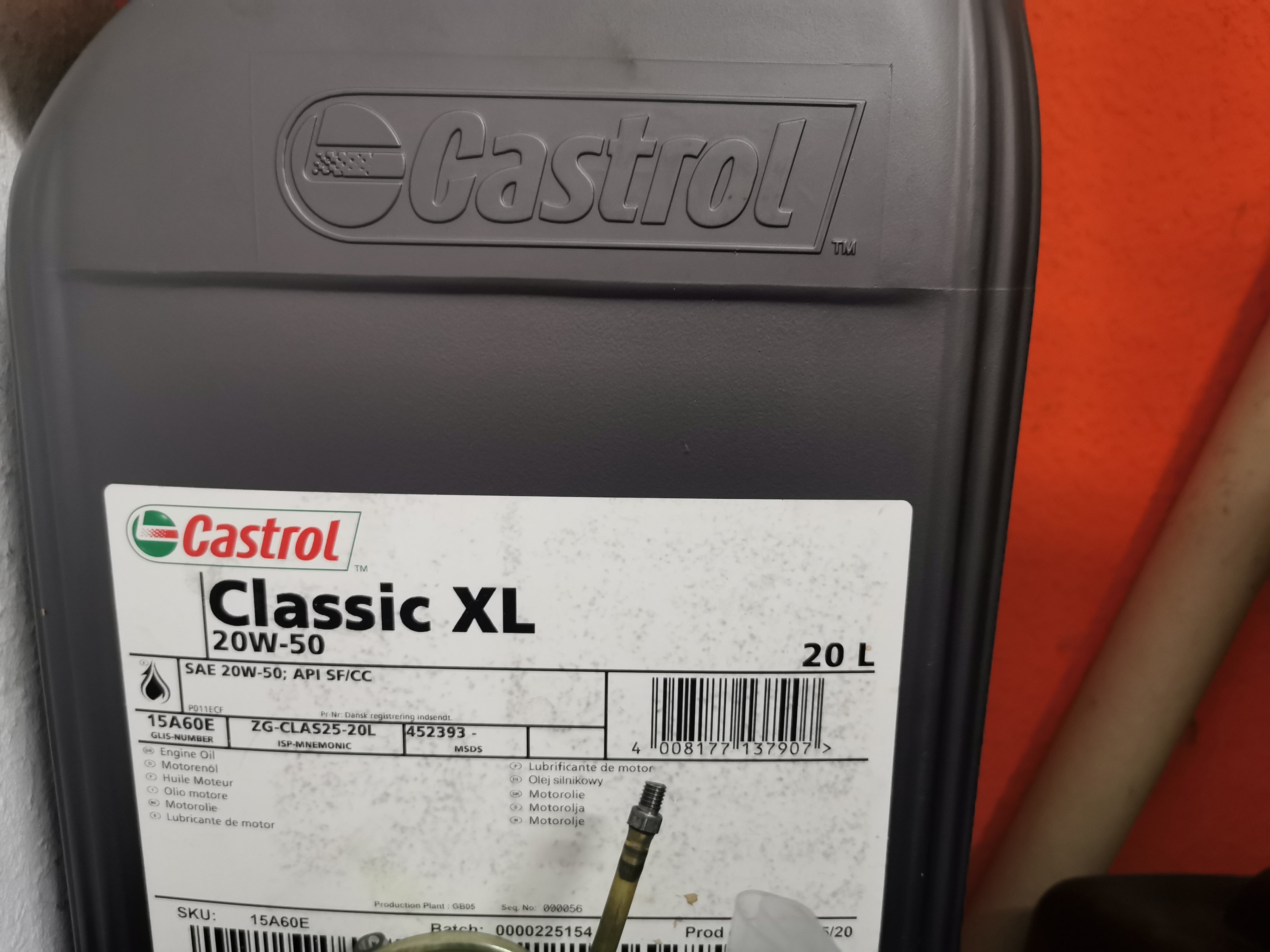

Ich werde mir das Mannol im 10Liter Gebinde holen und da kostet dann der Liter keine 3€
Ich hatte sonst immer Castrol benutzt, aber mittlerweile sind die Preise zu sehr explodiert, und warum soll ich diesen großen Konzern noch mehr in den Rachen schmeißen?

Moin GS- HEF, als du dir deine GS kauftest, war BMW auch schon ein großer Konzern ! Als du noch Castrol kauftest waren`s die auch schon. Ich hab auch schon mal günstiges Öl von Polo rein gemacht, kein Unterschied war zu spüren, aber nach 500Km hab ich wieder gewechselt, sollte nur eine Spülung sein. Soll jeder seine Meinung zu haben wie er will und sowas für bescheuert halten. Ich weiß nur, meine 1150er läuft nach 145 000Km gut und hatte noch nichts daran, und aus Dankbarkeit bekommt sie teures Gesöff und ich begnüge mich dann mal mit dem billigen Wein.
Ich Kauf Castrol oder LM. Weil sicher ist sicher. P.S. Bekomme ich auch bei uns um die Ecke. :bounce:

Jedem Tierchen sein Pläsierchen :smile:. Meine R1100GS habe ich mit 210.000 km verkauft. Bei mir hat sie 9 Jahre lang immer 20W-50 min. API SF aus dem Baumarkt, von Polo oder Louis bekommen. Meine R850R hat jetzt 140.000k und bekommt seit 14 Jahren/100.000 km von mir nur das 20W-50 vom Louis. Alles easy. :bounce:
