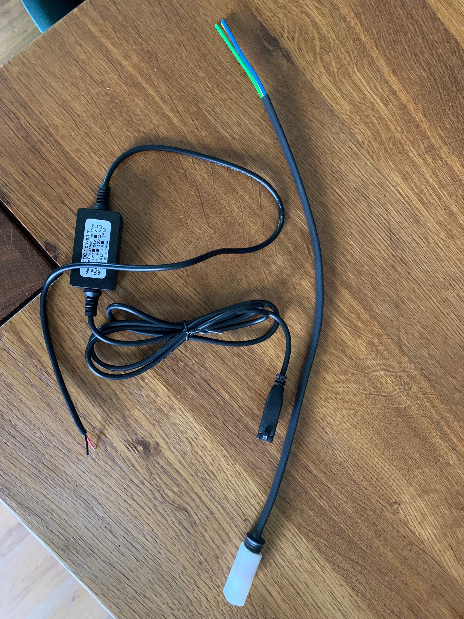

Habe mir jetzt so einen Cartool-Stecker und eine USB-Buchse besorgt (siehe Anhang). Die würde ich jetzt gerne anschließen. Ich lese immer wieder unterschiedliche Aussagen:
  • bei Nichtverwendung bzw. wenn die Q steht, dann saugt der Wandler die Batterie leer
  • andere schreiben alles super
  • wieder andere meinen, schalte einen Widerstand parallel.
Die USB-Buchse bzw. der Wandler haben keine LED, keinen Schalter und ich kann leider auch nicht sagen ob das Teil bei keinem angeschlossenem USB-Verbraucher Strom zieht.
Wie ist das jetzt - kann ich das einfach anschließen oder geht es nicht oder muss ein Widerstand vorgeschaltet werden?
Wäre super, wenn mir jemand es genauer weiss!

Schließ das Teil am Navi-Anschluss an, schalte die Zündung ein und dann wieder aus. Warte mehrere Minuten. Dann stöpselst du dein Smartphone über ein USB-Kabel bei weiterhin ausgeschalteter Zündung an die USB-Buchse. Wenn die USB-Buchse wenig Strom ohne angeschlossenes Gerät zieht, dann liegt der minimale Stromfluss unter der Abschaltschwelle der zentralen Steuereinheit, diese hat die Navi-Steckdose ausgeschaltet. Wenn dein Smartphone nun allerdings geladen wird, dann hat die Abschaltung nicht funktioniert. Dann zieht die USB-Dose zu viel Strom, der Navi-Stecker wird nicht spannungsfrei geschaltet, die Batterie wird ständig entladen.
Wer einen Widerstand davor schaltet, hat einen Dauerverbraucher, der Leistung verbrät. Wer sich jetzt nicht ausrechnen kann, welche Leistung der vorgeschaltete Widerstand bei 1 A Strom verbrät, sollte lieber die Finger davon lassen, einen Widerstand vorzulöten.

... ich habe es jetzt angeschlossen.
Handy lädt bei Zündung an, bei Zündung aus beendet sich der Ladevorgang ca. 1 Minute danach. Wenn ich bei ausgeschalteter Zündung das Handy anstecke wird es nicht geladen.
Nachtrag: wenn ich ohne USB Nutzung die Zündung anschalte, ausschalte und Minuten später bei ausgeschalteter Zündung das Handy anschließe wird auch nicht geladen.
Für mich so ok!
Ist es wirklich so easy - hatte irgendwie verstanden, dass der Wandler permanent Strom zieht, der aber zu gering ist, um bei ausgeschalteter Zündung ein Handy zu laden. Dieser Stromverbrauch über die Zeit die Batterie platt macht.

Falsches Verständnis. Die zentrale Steuereinheit überwacht die Navi-Steckdose und schaltet diese nach einer vorprogrammierten Zeit nach Zündung aus auf stromlos - sofern sie nicht erkennt, dass da noch ein Verbraucher mit Verbrauch oberhalb des Limits dranhängt. Offenbar braucht der Wandler deiner USB-Dose ohne Last weniger als das Stromlimit für die Abschaltung, damit hast du Glück. Das kann auch anders sein.
Wenn es Probleme mit der Stromversorgung gibt, wird der Strom ebenfalls abgeschaltet. Falls eine Batterie am Kaputtgehen ist, kann das auch während der Fahrt passieren.
Wenn das Handy bei Ausschalten der Zündung noch Strom zum Aufladen zieht, dürfte die Steckdose ebenfalls nicht abgeschaltet werden. Baust du dann das Handy z. B. nach 2 min ab, dann hast du keine Abschaltung mehr, es fließt dauerhaft ein kleiner Strom für den Wandler.
