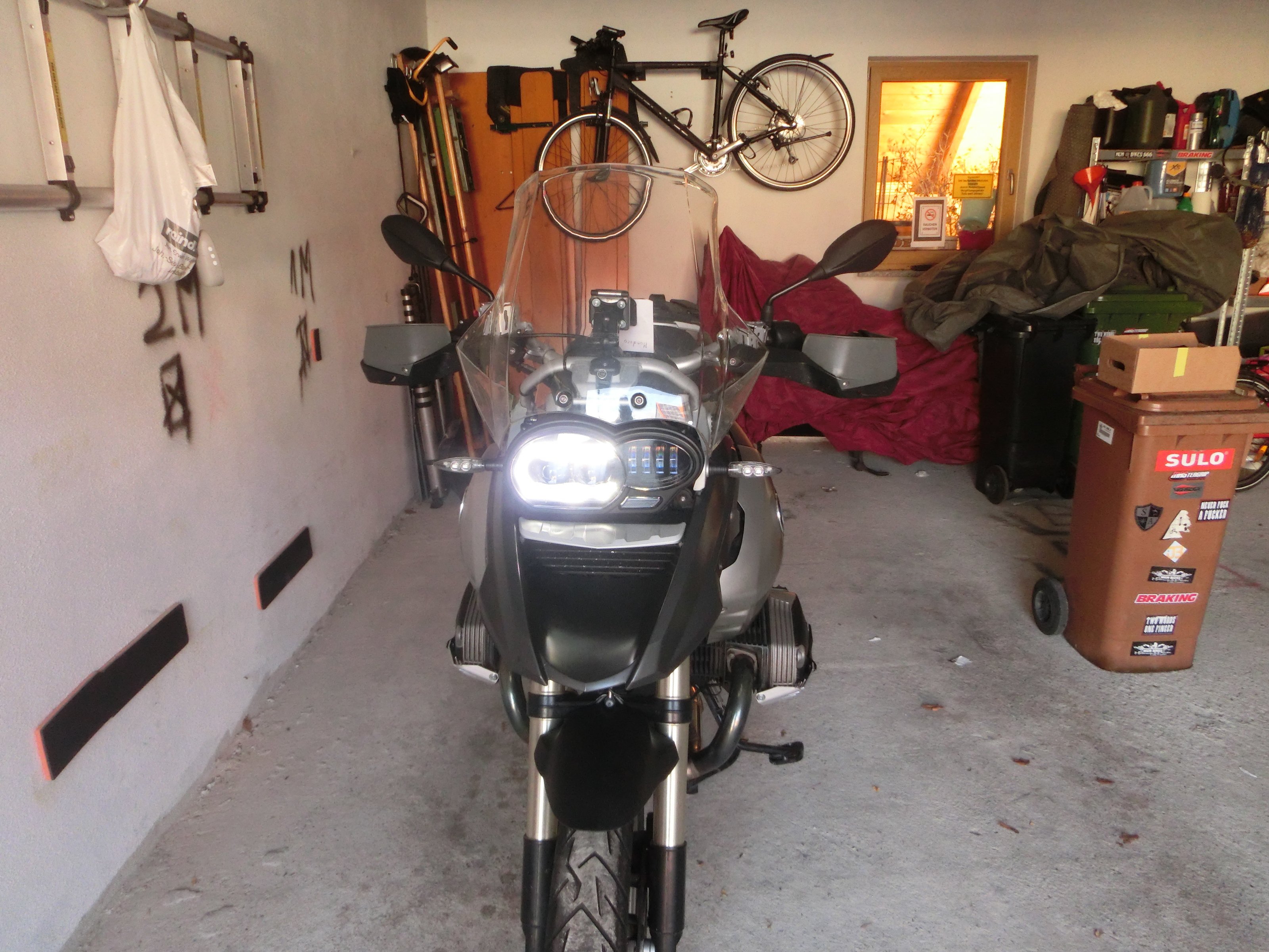

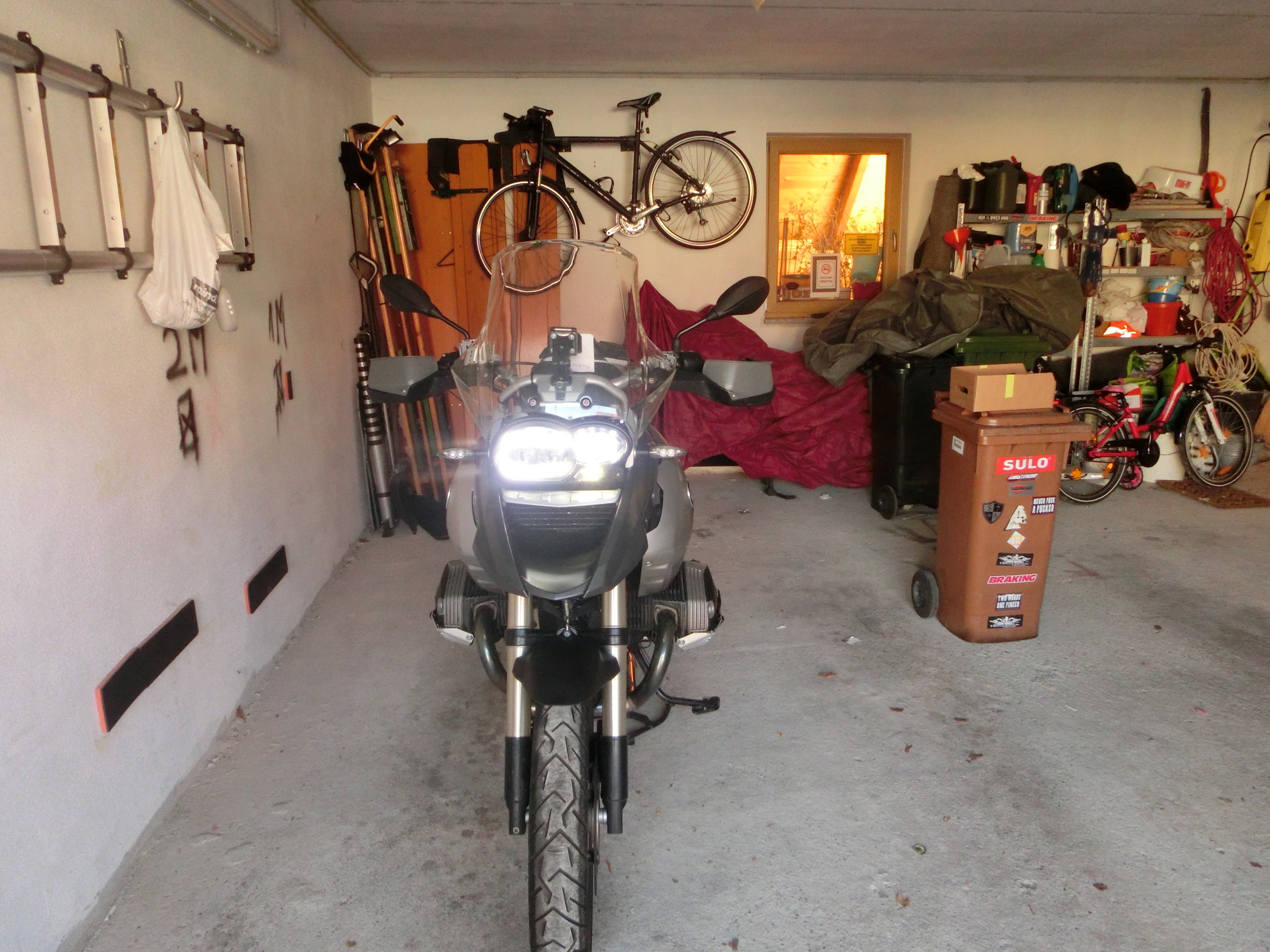

Hallo Erich, habe an meinen Krädern in den letzten12 Jahren ( R 1100S, K1200S, R1150GS, CBR 1100XX und aktuell R1200GS) alle möglichen Leuchtmittel ausprobiert. Vor 3 Monaten den LED Scheinwerfer an die GS geschraubt. Hab sie alle auf Xenon umgebaut, für mein Empfinden das beste Licht. Man hat dann immer noch die orig. Scheinw.verstellung zur Verfügung, der TÜV hat noch nie gemeckert. Werde meine GS auch wieder auf Xenon zurück bauen, die Ausleuchtung gefällt mir besser.
Papa40
Papa40
11.08.2019
1.275
in der Mitte von Franken
R 1200 GS LC ADV K51 BJ: 014
Habe bei meiner GS den LED von Custemlight ( Polo-Motorrad) verbaut
Der hat eine E-Nummer und im Fall das der TÜV'ler nörgelt, soll er dort anrufen,
da die Firma in Deutschland sitzt. Der Alis Wunderfunzel trau ich nicht.

Grundsätzlich sage ich, jeder soll machen, was er denkt und dazu gehört auch bissl Mut, was auszuprobieren.
Ich hab's gemacht und auch hier in der gestrengen Schweiz gibt es klare Regeln.
Es muss eine klare Hell/Dunkel-Grenze (oben/unten) geben, die auf 10Meter einstellbar ist und nicht den Gegenverkehr blendet.
Über das Leuchtmittel ansich gibt es KEINE direkte Vorschrift. Nirgens steht, dass Kerze, Halo, Xenon, LED oder eine Kernfusion (Ironie) verwendet werden MUSS -(oder NICHT darf), um das Licht u erzeugen.
Es könnte also ein Teelicht oder eine Hochenergie- (Cree) -LED mit entsprechender Linse (wie sie bereits eingesetzt wird) sein.
DAS ist das wichtigste bei der MfK, die gleichbedeutend TüV ist. (In Wirklichkeit sind sie hier noch pingelicher!)
Meine Erfahrungen hab ich schon mal beschrieben Voll LED Scheinwerfer für luftgekühlte GS....
Da kann sich jeder sein "für" und "wieder" selber rauslesen. Traut euch doch mal was!
Die Kollegen, die bereits so rumfahren, tauschen sicher nicht mehr. Ich auch nicht!
