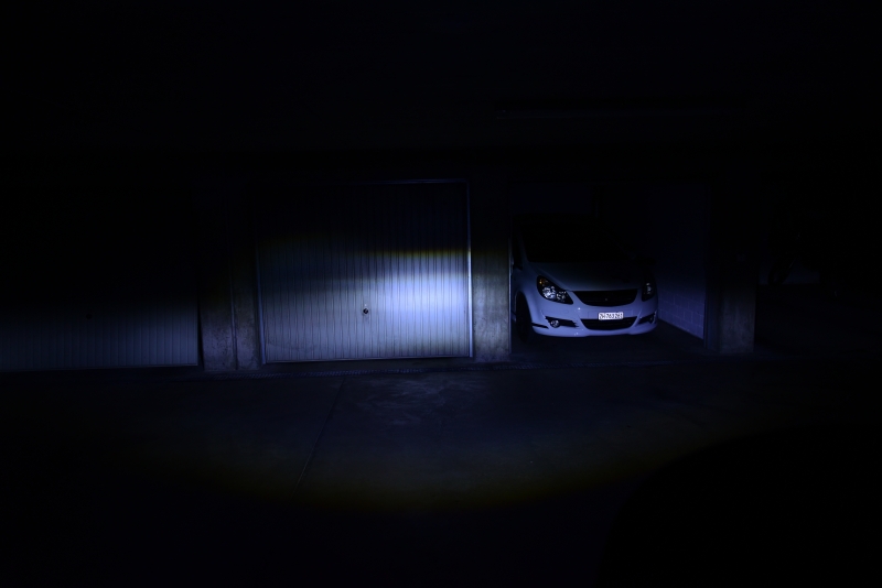

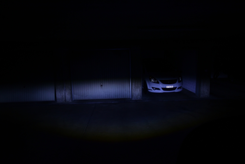

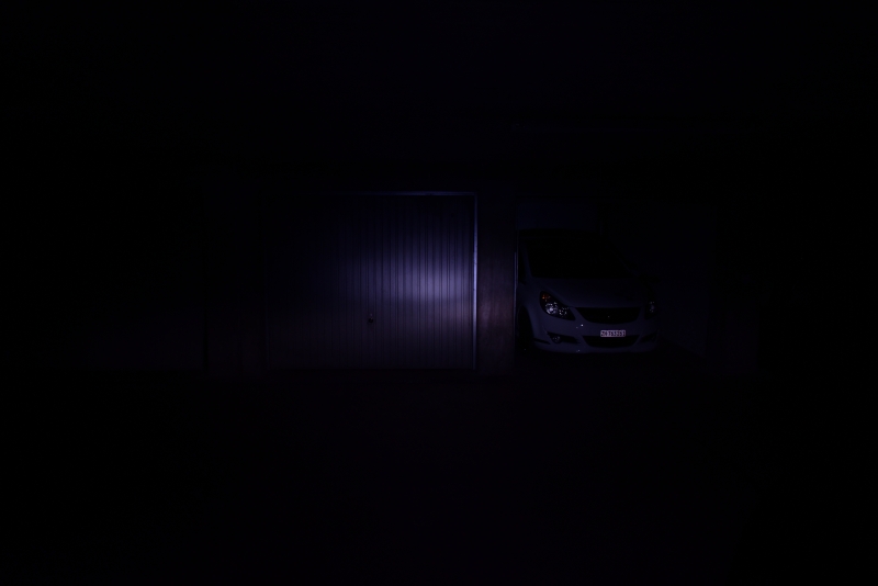

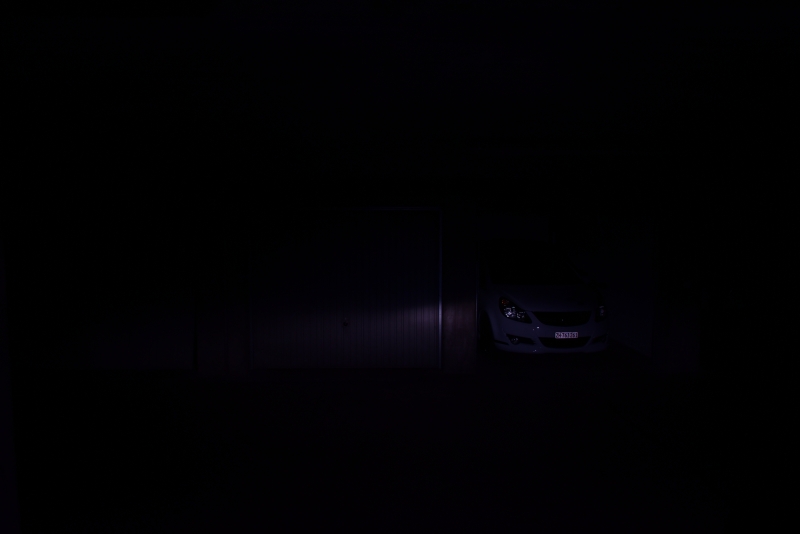

So. hab mir das Teil auch mal bei dem Typen mit den 40 Räubern bestellt und montiert. HAMMER!
Montagezeit ca.2,5Stunden. Hatte bissl zu fummeln, den orig. SW an der Diserto vorbei zu mogeln.
Ich hänge mal Vorher/Nacher-Bilder an, da könnt ihr selber sehen.
Der Orig.SW ist mit 2 ohnehin schon helleren H7 Xenongas-Lampen bestückt.
Alle Bilder wurden mit Nikon D750 1/60s, f8 und ISO 1000 in der TG bei völliger Dunkelheit gemacht.
Bin total begeistert und werd für meine Dame auch son Teil bestellen.
Vorher Abblendlicht:
Vorher Abblend+Fernlicht:
Nacher LED Abblendlicht:
Nacher LED Abblend+Fernlicht:

Bei Xenon und LED muss eine klare Abgrenzung nach oben gegeben sein. Sehr schön im 3. von meinen Bildern erkennbar.
