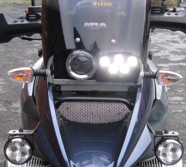

Diskutiere MEHR LICHT FÜR GeSi im R 1200 GS und R 1200 GS Adventure Forum im Bereich Motorrad Modelle; und so sieht es eingeschaltet aus (TFL Modus)

Dietmar, ich lese hier und da Schnippsel über diesen interessanten und pfiffigen Umbau. Könnte man da nicht mal einen zusammenhängenden Umbaureport draus machen?
Dietmar
27.01.2005
885
Erwitte
R 1200 GS
[kleinlaut on]hatte ich eigentlich schon einmal angekündigt [kleinlaut off]
ABER mir fehlt ein wenig die Zeit.
Mal sehen, was sich machen läßt - die Schraubersaison kommt ja noch !
Viele Grüße nach Singapore
Dietmar

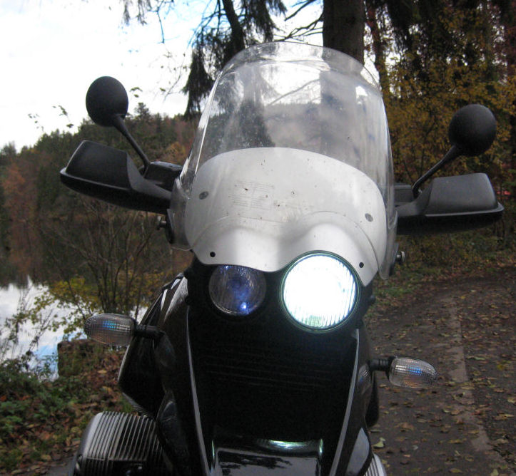

Auto-Bixenon-Scheinwerfer sezieren?
Hallo miteinander,
animiert von Dietmars legalen Bixenon-Umbaus stelle ich derzeit Überlegungen an, meine derzeit net so ganz legale Xenon-Lösung (HID-Einbausätze in den serienmäßigen Scheinwerfern) meiner 1150 GS in Richtung ganz legal upzugraden.
Denn wenn man das total goiiiile Licht der Xenon-Scheinwerfer mal gewohnt ist (ich fahre jetzt ca. 1 Jahr mit den HIDs) , will man nicht mehr zurück zur H1/H7-Karbit-Funzel.
Mein Überlegung zur kostengünstigeren Umrüstung:
Es müßte doch möglich sein, den Bixenon-Einsatz eines Autoscheinwerfers zu demontieren und in die Q zu transplantieren.
Wenn ich mir z. B. die Bixenon-Scheinwerfer eines BMW oder Audi so anschaue, dann müßte die Projektionslinse ja wohl ohne größeren Aufwand auszubauen sein.
Defekte Bixenonscheinwerfer für Autos werden in der Bucht zu Hauf und günstig angeboten. Bei denen sind meist irgendwelche Halter abgerissen oder die Gehäuse selbst beschädigt. Die Innereien sind aber noch in Takt.
Die Projektionslinsen der Autos haben ja eine Xenon-Zulassung und man wäre einer legalen Lösung in der Q schon einen großen Schritt näher.
Im Auto-Scheinwerfer sind diese Projektionslinsen allerdings durch die meist völlig klare, vorgesetzte Plexiglasscheibe des Gehäuses wettergeschützt.
Beim Einbau in der Q entfiele dieser Wetterschutz. Ob die Linsen diesen Schutz wohl unbedingt brauchen?
Ich glaube, ich werd mal übern Autoschrottplatz ziehen und probieren...
Grüße vom elfer-schwob
Ist genauso illegal wie Deine jetzige Lösung !
Die kompletten Scheinwerfer haben eine Zulassung, nicht die Elemente !
Für die 1150er müßte es doch relativ einfach sein, einen Xenon-Modulscheinwerfer zu verbauen.
Dietmar

Hallo Dietmar,
Danke für Deine prompte Antwort!
zu 1.) hab ich fast befürchtet.
zu 2.) einfach ja, aber net ganz billig: Auf der Hella-Homepage kostet das legale Teil deutlich mehr als die von Dir genannten 300 Mäuse.
...aber ich geb noch nicht auf...

Xenon statt Nebler...das bringts!
Hallo Andy,
damit brauchst Du keine 2 Nebler:
gugsch Du Bildle! (ist natürl. nur Abblendlicht)
Damit ist die Fahrbahn mit Sicherheit besser ausgeleuchtet. Und blenden tuts auch net. Aber leider nix mit TÜVie...
Grüße, Rainer, der elfer-schwob
