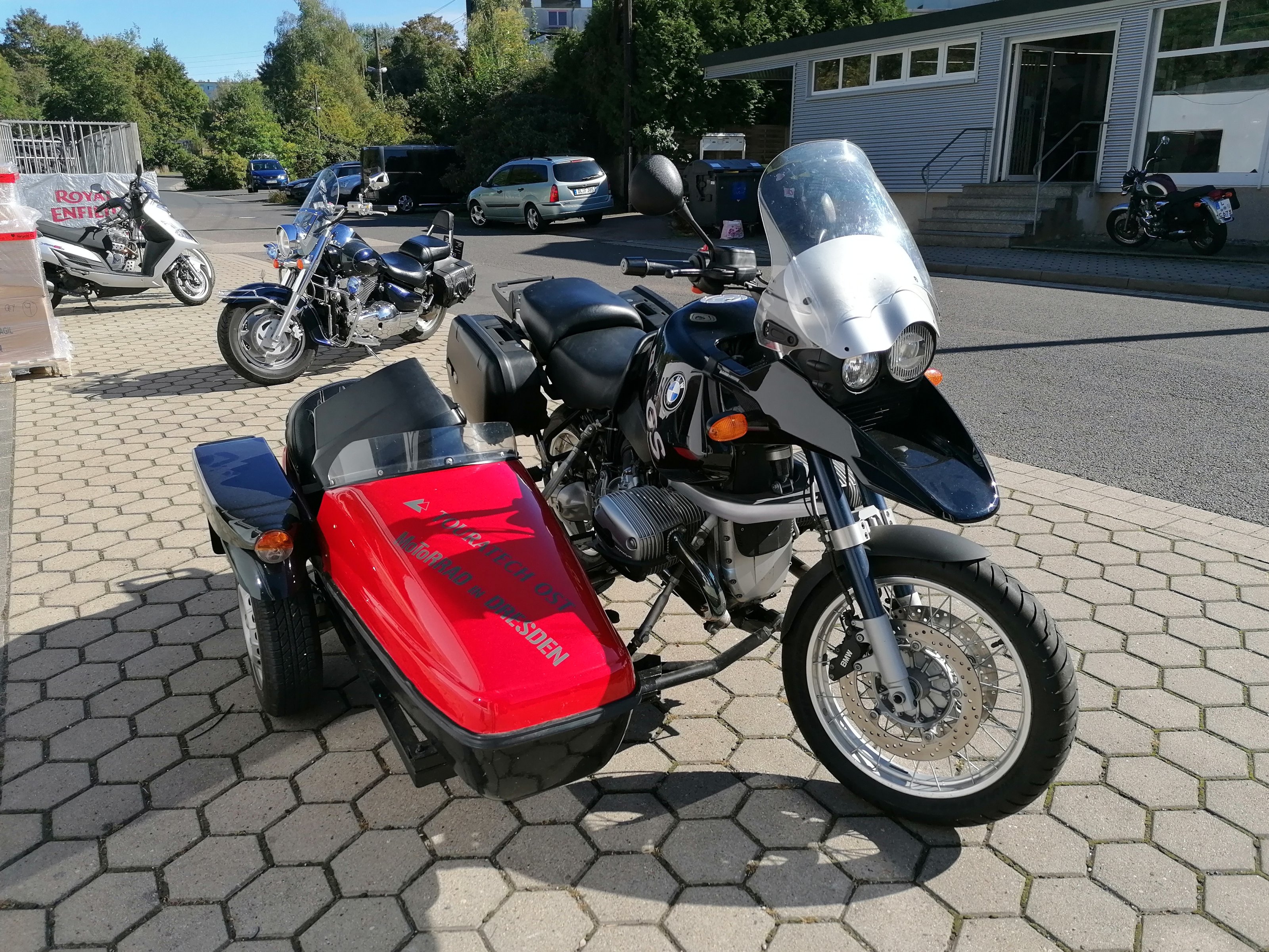

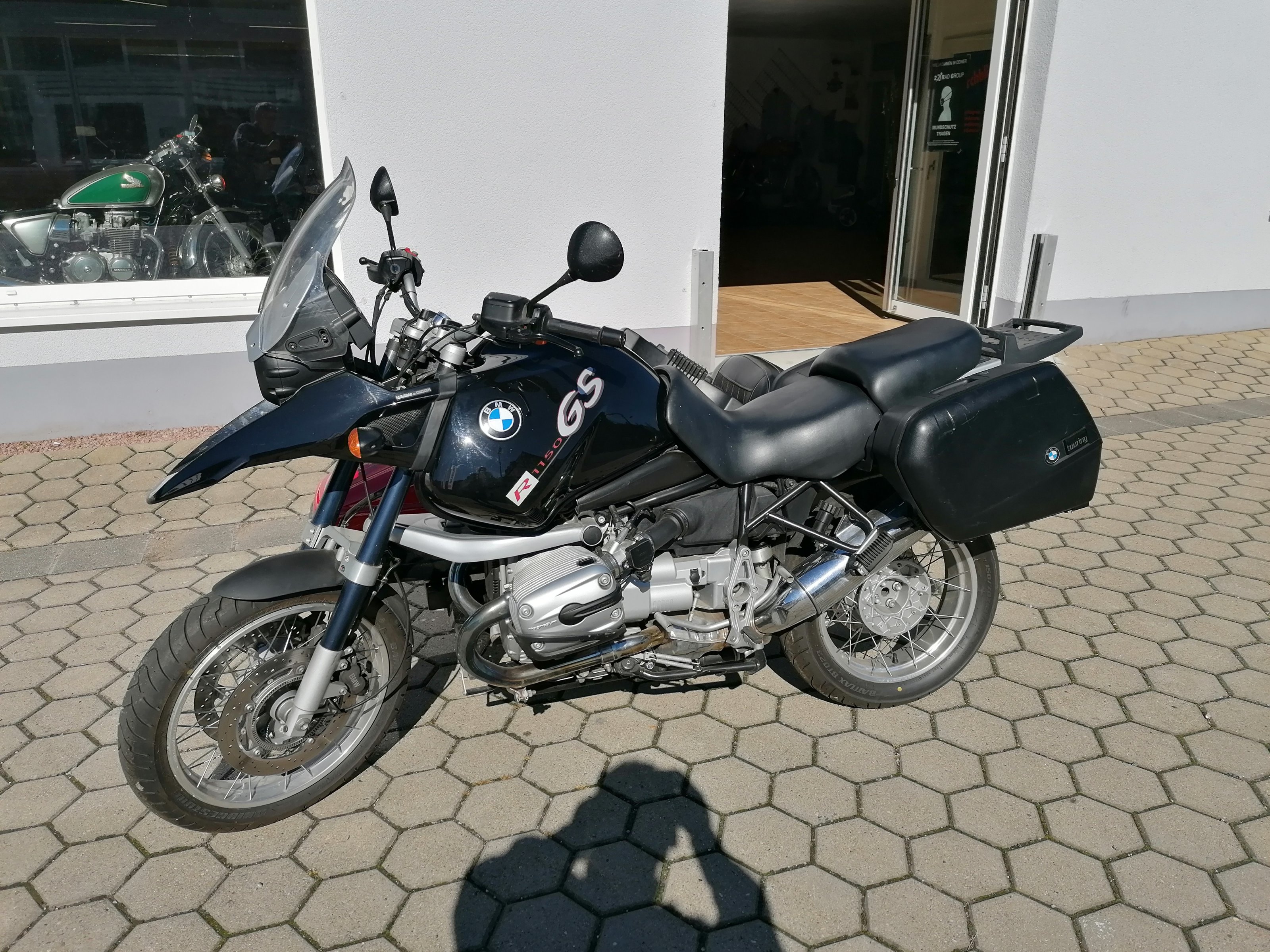

habe mir Heute ein Gespann gekauft. Mit dem Sitzen klappt gerade so, ist aber noch unbequem. Werde versuchen raus zukriegen, wer die längsten Fußrastenverlängerungen anbietet, komme ja nicht in Schräglage,ist ja ein Gespann. Wenn das nicht reicht kommt noch eine höhere Sitzbank rauf. Würde mich über Tipps freuen.
vom Eicherfahrer bzw bald auch BMWfahrer

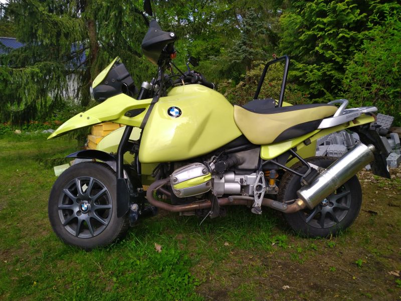

Wunderlich - siehe mein Foto - 3cm tiefer. Mit der hohen Sitzbank schaft das ordentlich.

Das ist ein Schwenkerfahrgestell mit einem Boot von Velorex. Das Schwenkerfahrgestell ist aber fest verbunden mit dem Krad. So das sie sich wie ein normales Gespann fährt. Da hast du aber ein gutes Gedächtnis, wenn du noch weißt, dass die BMW voriges Jahr noch solo angeboten wurde. Papiere und BMW sind noch beim Händler, kann also nicht nachsehen wann der Seitenwagen angebaut wurde.
vom Eicherfahrer
