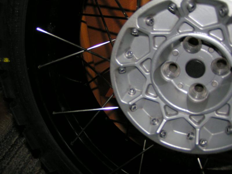

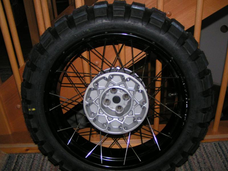

Da ich aber an das Warten gewohnt bin habe ich für die Hinterradfelge fürs Einspeichen einen 4 Wochen Termin bekommen, grrrrrr
Christian
Selber machen, ist alles nur ein drangeben:
...nach kaum 6std. Speichenzentriergefummel nur noch 10gr. Unwucht !!!

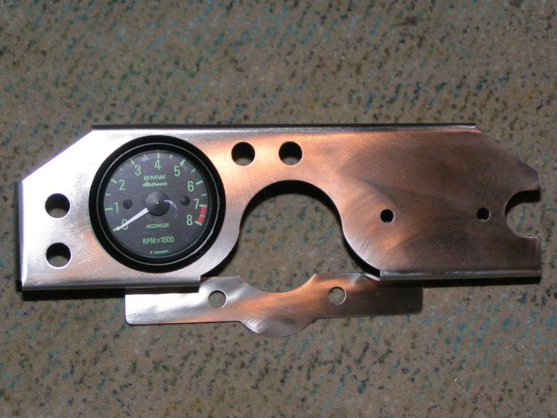

Brauchst Du noch Amaturenhalter:
...ist für kleinen DZM, 4 Kontrolldioden plus IMO 100R50.

Danke für das Angebot mit dem Cockpit. Ich werde aber eine Husky Bauteil mit Analog Tacho verwenden. Sieht man beim Fahren einfacher und schneller.
Ich dachte, dass mit den Felgen können Andere besser und wenn ich alles selber mache werde ich nie fertig. Ich will mich auf meine "Kernkompetenz" konzentrieren, schweissen :D
