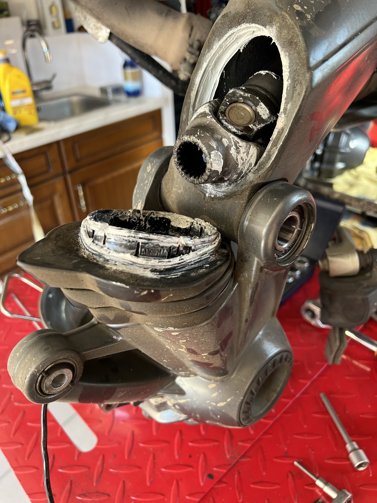

Servus Christian!
Auf welche Art hast Du das Spiel am HAG gemessen?
GsKunstwerk
GsKunstwerk
14.06.2022
9
Gemessen hab ich da nix,
Mit beiden Händen zugepackt und gewackelt! Wie jeder andere auch…
Wieviel lose normal ist weiß ich nicht!
Wenn ich aber lose beim hin und her drücken merke und sehe, gehe ich davon aus das es Zeit wird etwas zu unternehmen.

Am Rad hin- und hergedreht? Und dabei vieeel Spiel gefühlt?
GsKunstwerk
GsKunstwerk
14.06.2022
9
Also beim drehen weniger aber unter Druck hin und her bzw. Rauf runter oder quer zur Achse hab ich spiel, optisch sehe ich das Spiel an der äußeren Kunststoff Kappe!

Okay, dann scheint da was im Argen zu liegen... :(

Mehrere cm ist schon heftig, das ist bei mir natürlich nicht!
da ich die Kardanwelle jetzt machen lasse ( ich nehme an dieerste bei 71tkm) dachte ich eben vorsorglich ich mache das HAG gleich mit!
Habe bei Leebmann nach gesehen, komme da bei allen Teilen schon auf eine ordentliche Summe!
Für ein Lager in der Größe für die Hohlwelle 70 EUR und mehr ist viel Geld.

das Große Lager ist ein 6013 ggf. C3 GGF mit Dichtring, da muss man sehen was reingehört.
65x100x18 6013 RSR V0719
Teile vl 400.-

Teileklaus…
Ja genau, locker 400,- Euro 🤔
Aber schon einmal vielen Dank für das große Lager! 👍😊
Das sieht schon besser aus!
Für das Nadellager hast du auch eine Größe?
Wie sieht’s aus mit den Lager für die Eingangswelle (Kardanwelle) vom HAG?
Da sind auch noch zwei überteuerte Lager drin!

Mein HAG habe ich gestern gegen ein komplettes Ersatzteil getauscht. Meine Dicke hat jetzt 91500km drauf, bei ca. 60Tkm habe ich das HAG überholen lassen und es hat halt leider nur 30Tkm gehalten bis wieder Spiel zu merken war. Daraufhin habe ich mich für ein neues Getriebe entschieden, Ersatzteilpreis für eine Triple Black über 1600 Euro :( und ich hoffe ich habe jetzt wieder eine Weile Ruhe.
Wenn ich mal Lust und Laune habe im Winter hab ich nun die Möglichkeit das Teil mal zu demontieren und eventuell zu regenerieren.

Im HAG ist nur ein Lager das aus dem Zulieferbereich erhältlich ist, die restlichen Lager und Wellendichtringe sind BMW Zeichnungslager und gibt es im freien Handel nicht.
Aber alle Lager- und Wellendichtringmaße findest Du im Online ETK.

Vielen Dank für die Unterstützung!
Das Lager 6013 habe ich mir bereits besorgt alles andere ist wie du erwähnst nicht frei zu bekommen!!
Leider🤔
