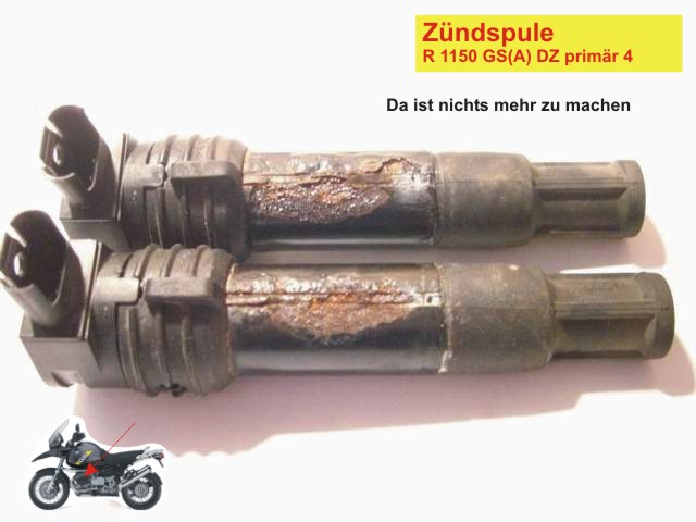

ein kleiner Tip : bei uns häufen sich in letzter Zeit defekte Zündspulenstecker. Leistungsverlust, ruppige Gasannahme und Leistungslöcher. In der Regel erkennt man den drohenden Schaden an der Blechummantelung des Steckers. Hier blüht der Rost.
nur mal so am Rande.

Hiervon redet er.
Das sind die Stellen an denen "Plastik und Gummi" rostet :o

Super Tipp, Danke! Habe mir gleich mal Deine entsprechende Abhandlung auf powerboxer durchgelesen. Werde da auch mal ein Auge drauf haben. Sah aus wie vollständig aus Plastik, ist es nicht ...:o

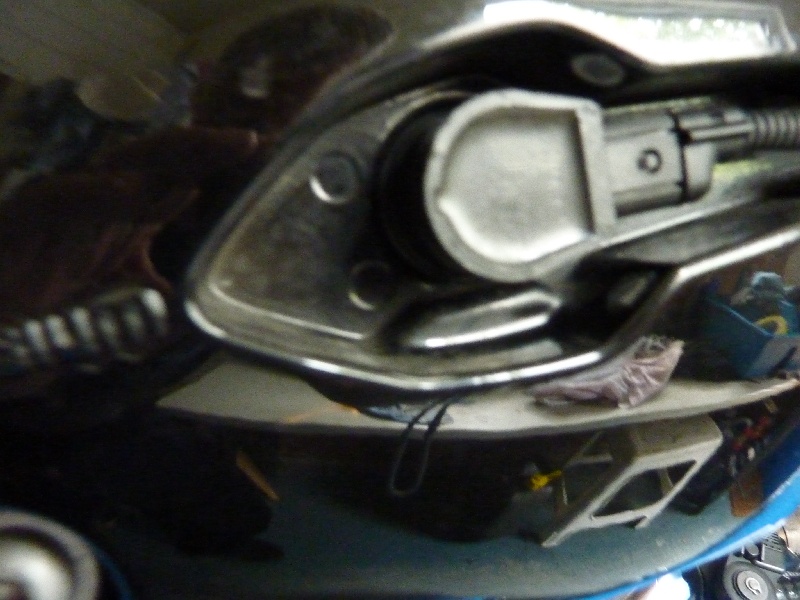

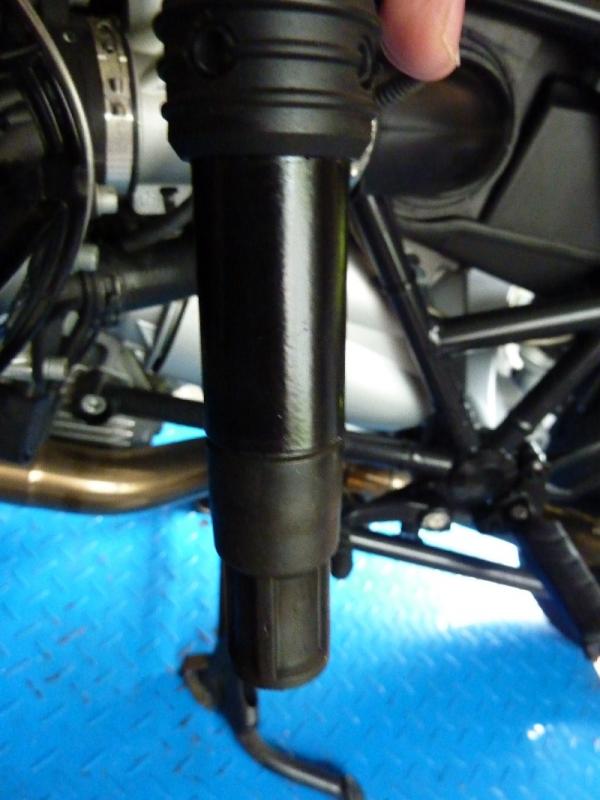

irgendwie frage ich mich bei den 12ern doch, wo das Wasser herkommen soll?
Auf die Schnelle gerade - natürlich mit einer Zange - den Zündkerzenstecker auf der linken Seite abgezogen und nachgesehen. Nach ~fünf Jahren und ~70.000 Km sieht noch alles gut und trocken aus. Gereinigt wird meine Kuh ausschließlich mit dem Hochdruckreiniger. Immer und überall drauf.
Das eine Bild ist leider etwas unscharf.

Die Stecker sind offensichtlich dieselben. Habe mir den gestern mal angeschaut.
Das ist eine lackierte Metallummantelung und ich kann mir gut vorstellen das die anfängt zu gammeln wenn da Feuchtigkeit hinkommt.

Nochmals die Frage, ob dort tatsächlich Wasser hinkommen kann, bzw. wie oder woher? 'Offene, durchgehende Kanäle' konnte ich auf die Schnelle nicht entdecken.(?)
Feuchtigkeit durch z.B. Temperaturschwankungen OK, aber Wasser? Wie erwähnt, sieht meine Kuh immer nur den Hochdruckreiniger. Der Stecker/das Zündkerzenloch scheint von außen gut abgedichtet zu sein. Jedenfall war gestern dort alles trocken, sauber und auch ansatzweise kein Rostbefall zu erkennen (~5 Jahre, ~70.000 KM).

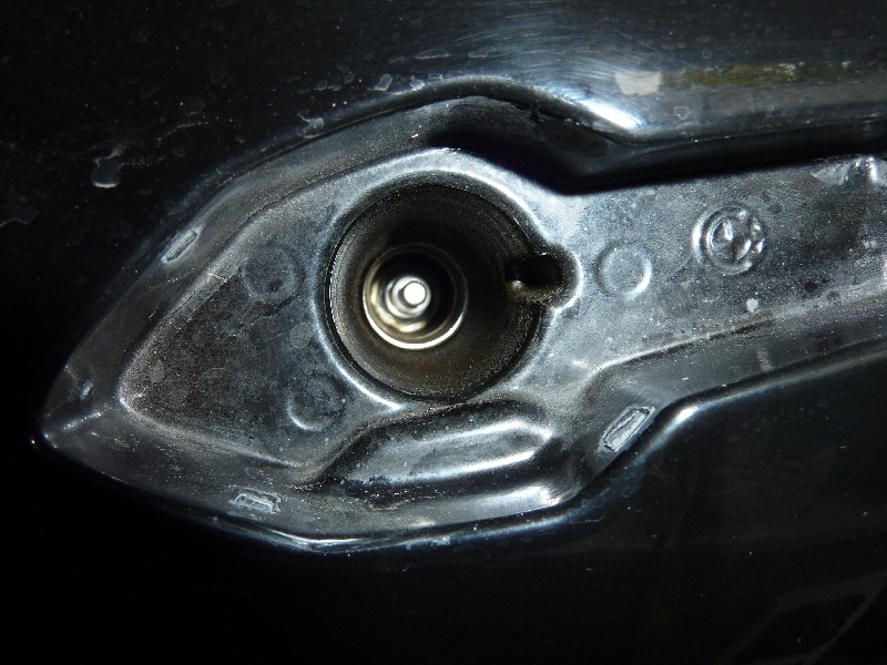

Schütte doch einfach mal mit einem kleinen Blumengiesser wasser auf die Oberseite des Zylinderkopfes (nicht Deckel!) und sieh zu wohin die Brühe läuft.
Wahlweise kannst Du mal versuchen, wenn Du beim Ventileeinstellen bist und die Kerze ohnehin draussen ist, mit einem Pfeifenreinger von oben nach unten durchzustochern. Vielleicht funktioniert auch wenn Du den Kerzenstecker ziehst und im Dunkeln mal eine Taschenlampe direkt auf dem Kopf aufsetzt. Da müsste es durchstrahlen. Ganz schlecht wäre, wenn der Kerzenschacht (vermeintlich) dicht wäre. Dringt dann doch etwas Wasser von der Kopfseite des Steckers ein, wird es im Hohlraum verdampft und "richtig schön" agressiv. Nach dem Abstellen hat's dann Zeit die Farbschicht auf den Spulen zu durchdringen (ich wusste vorher gar nicht, dass es möglich ist derart dünne Farbschichten zu erzeugen :o), mit dem Stahl zu koalieren und -wie in der Politik auch- braunen Abfall zu erzeugen

das mit der Taschenlampe hatte ich gestern kurz getestet. Vielleicht war es noch etwas zu hell im Schuppen?
Meine Kuh parkt so oder so immer auf der Bühne, ...wenn es paßt kucke ich heute abend nochmal.
alles abgedunkelt, neue Taschenlampe ... nichts!
Wasser - nichts! Habe allerdings auf eine Überflutung verzichtet.
Wo und wie soll Wasser in den 'Zündkerzenschacht' gelangen? Habe ich etwas übersehen?

Die Spule von Bernd sieht auf dem Foto oben nach 5 Jahren aus wie neu. Wenn er die nicht mit WD 40 auf Hochglanz gebracht hat (Bernd?) dann hat die noch nie Nässe gesehen.
diese Zündspule hat bisher nicht mal einen Lappen gesehen.
