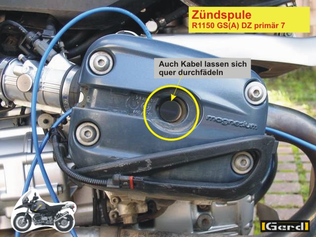

Hi
Natürlich bin ich fehlbar. Zeitweise sogar ziemlich. Wenn allerdings nirgendwo Wasser eindringen kann, können die Dinger nicht rosten. Tun sie aber. Und ich bin nicht der Einzige bei dem sie es tun..
Jetzt gibt es einige Möglichkeiten:
Der Schacht ist dicht (soll es zumindest sein), aber man kann dennoch eine Schnur durch den Zylinderkopf fädeln.
Habe während des Schreibens den Beweis gefunden. War mir doch sicher..;). Man wird ja wohl mal vorne/hinten mit oben/unten verwechseln dürfen :rolleyes:
Online steht's auch
http://www.powerboxer.de/4V-DZ-Primaerzuendspulen-Schaeden.html
Bei der 1200 könnte es natürlich anders sein (neumodisches Zeug :o)

habe gerade wieder eine total verrostete Spule ausgebaut. (1150iger ADV). Langsam kristallisiert es sich heraus dass die linke Seite gefährdeter ist. Mein Fazit : Wenn sie auf dem Seitenständer steht bleibt die Suppe irgendwo hängen, kann nicht ablaufen und beginnt das zerstörerische Werk. Ok, das ist ne Mutmassung.... aber da die letzten beiden ebenso links defekt waren erhärtet sich eben der Verdacht.

...genauso ist es. Dort gibt es keine Löcher, zumindest bei meiner 12er nicht ... und diese Zylinder-/köpfe dürften immer noch in der Überzahl sein. Fotos reiche ich gerne nach, gerade schon gemacht.
Der Zündkerzenstecker der linken Zylinders sieht übrigens genauso jüngfräulich aus, wie der aus dem rechten (siehe mein Foto). Wie geschrieben, nach ~fünf Jahre, ~70.000 KM, nie saubergewischt und die Mopedreinigung erfolgt immer mit dem Hochdruckreiniger. Auch dadurch ist - scheinbar - kein Wasser eingedrungen. Angeblich soll es ja gerade die auf der rechten Seite erwischen?
Vielleicht ziehen mal einige andere 12er auf die Schnelle die Zündspule raus. Sekundensache, auch ohne die überflüssigen Abzieher. ;)
