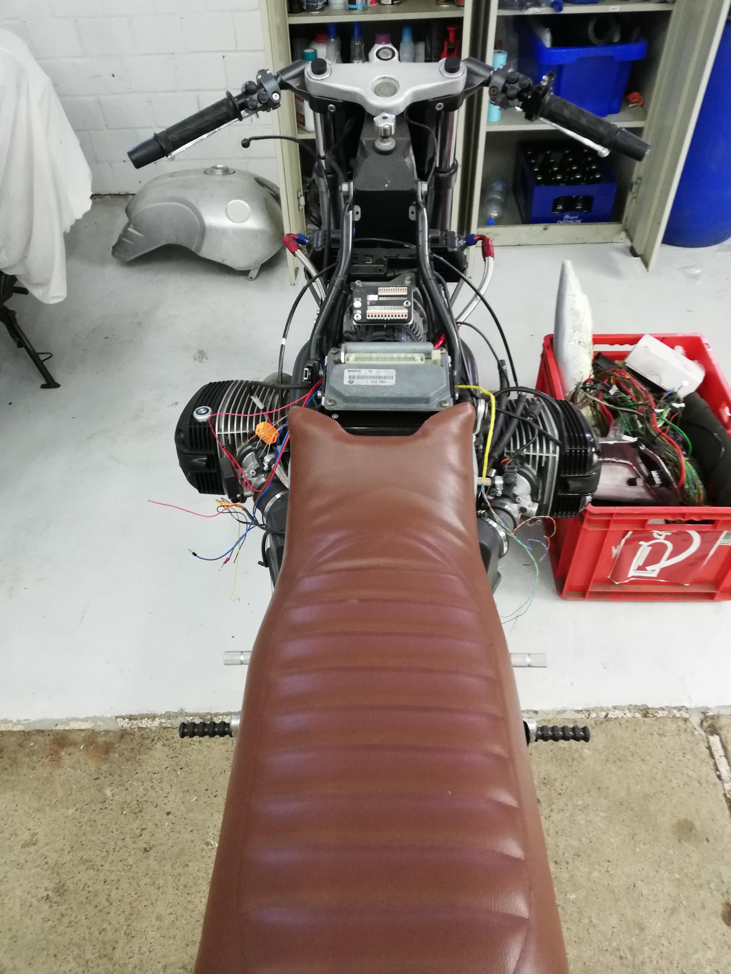

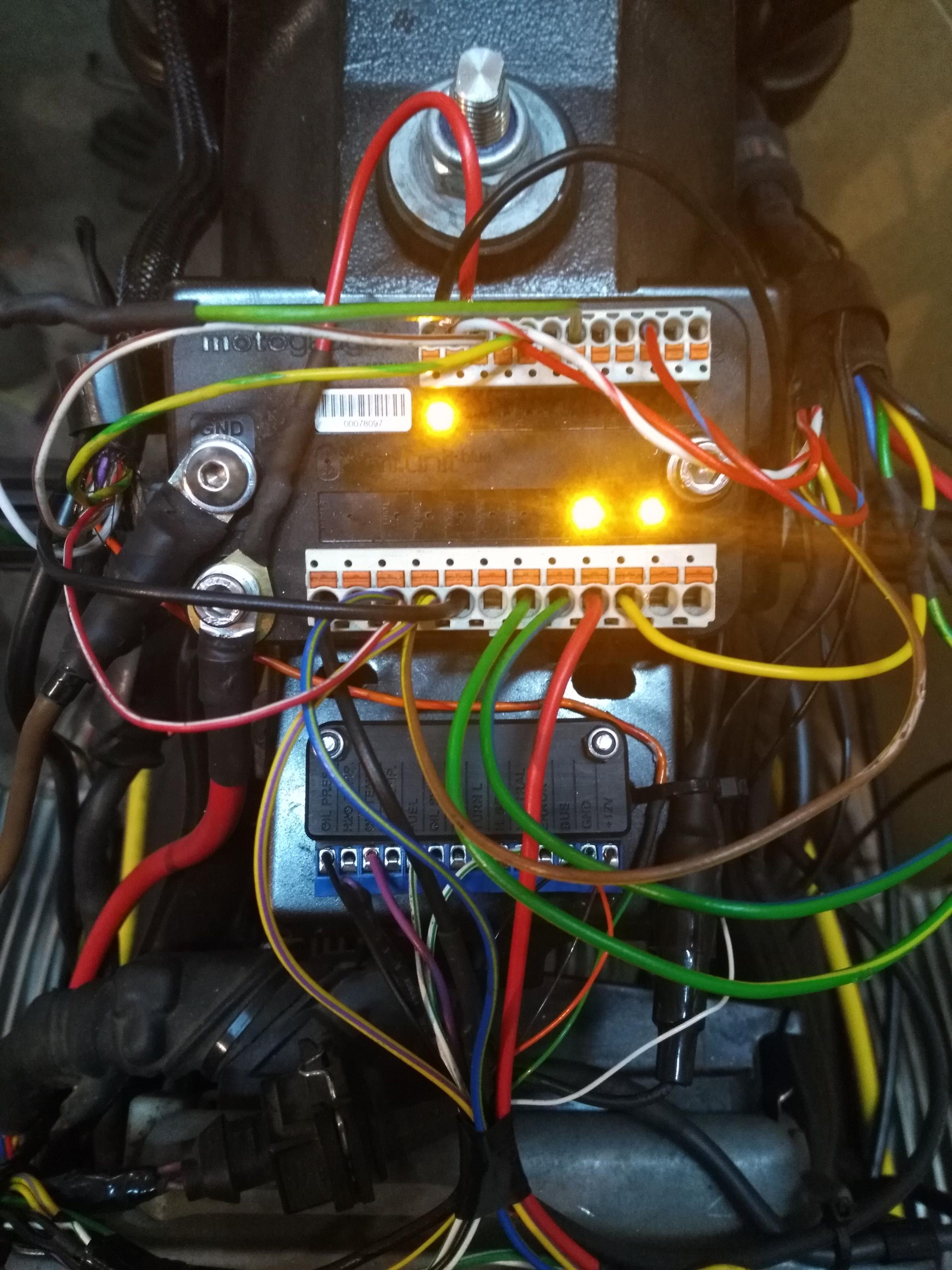

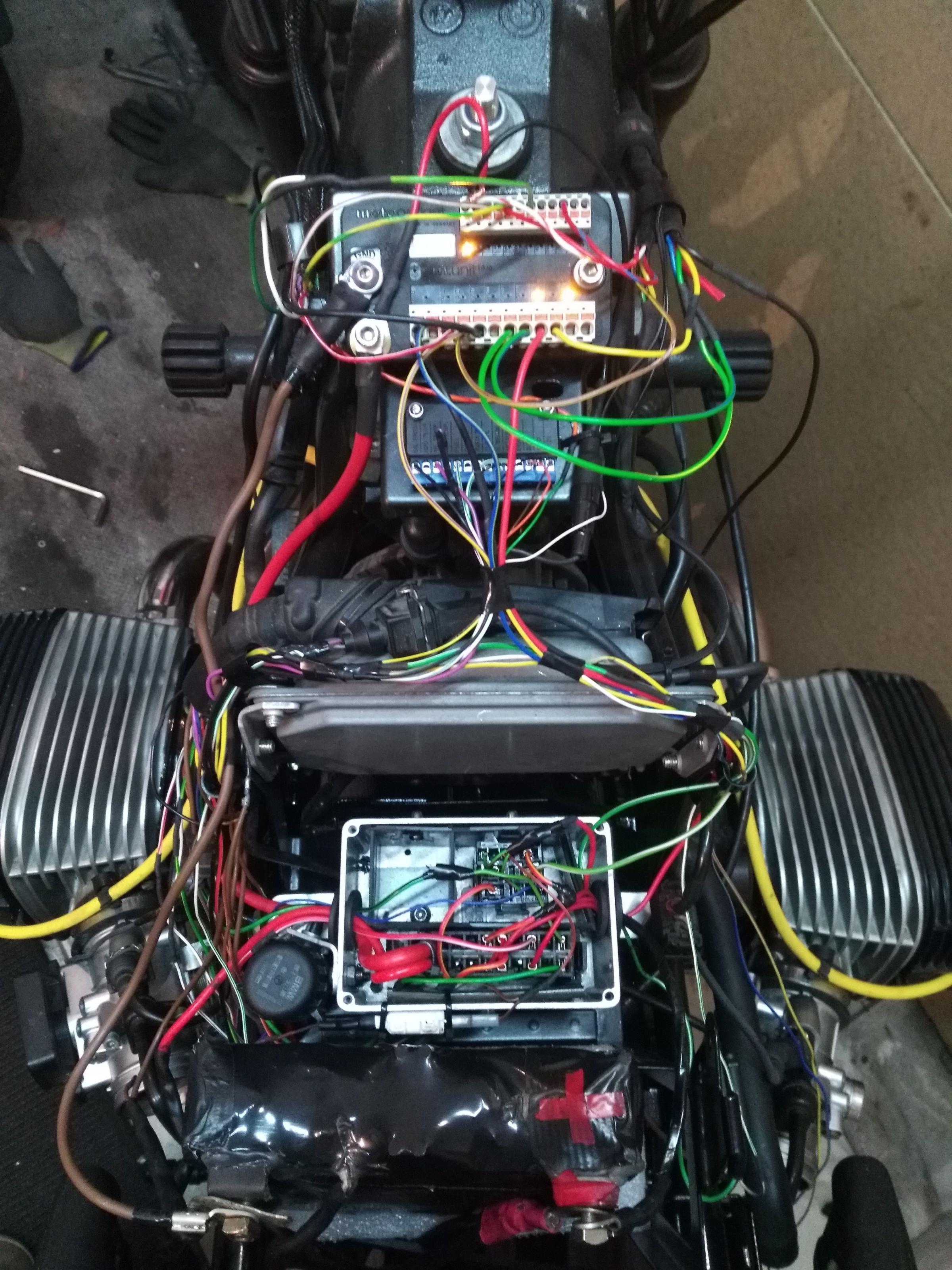

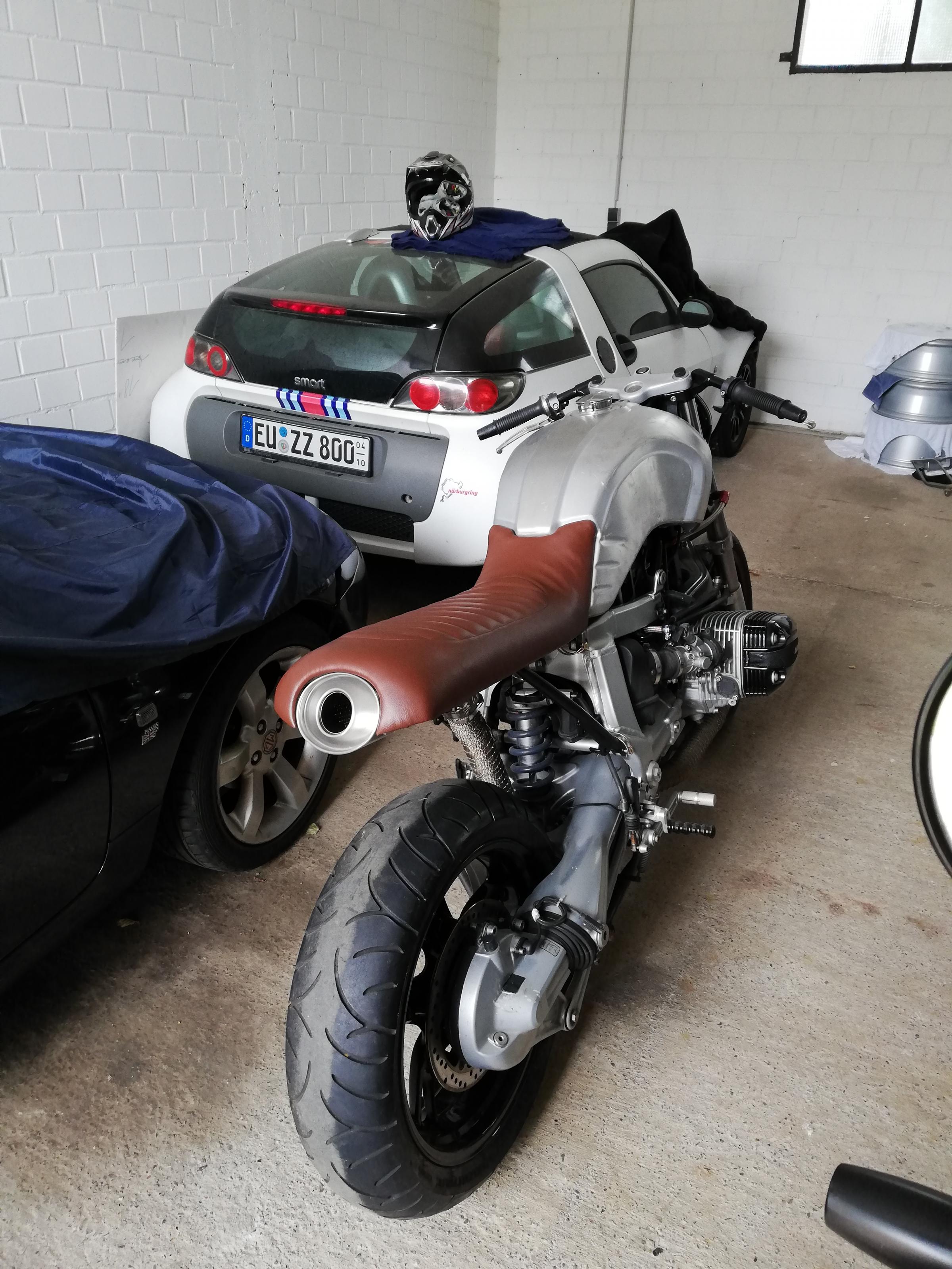

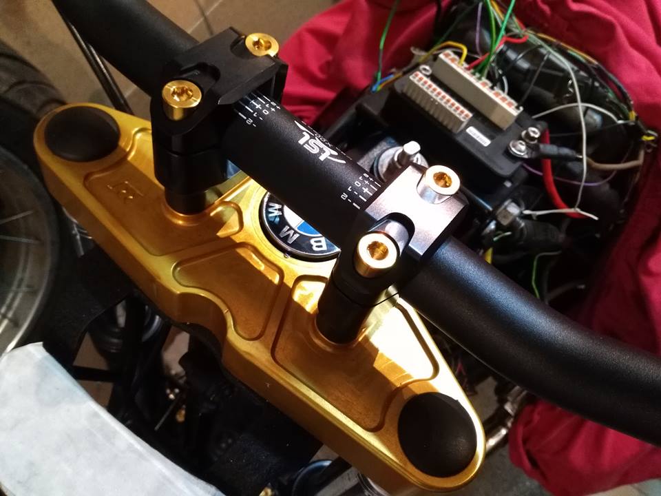

Ich habe mich dazu überwinden können etwas weiter zu machen. Bis auf die hinteren Blinker und das Rücklicht ist alles angeschlossen.
Die m.unit "startet", die Blinker und die Hupe funktionieren. Zündung scheint auch vorhanden zu sein. Leider schaffe ich es nicht die m.unit mit dem Handy zu koppeln. Da ich keinen Ölkühler im Moment dran habe und auch kein Öl im Motor hab ich auf weitere Tests verzichtet.
Als nächstes werde ich den Ölkühler unter den Telelever verlegen. Habe mich dazu entschlossen die Leitung selber zu fertigen. Auch die Halterung für den Kühler werde ich selber machen.

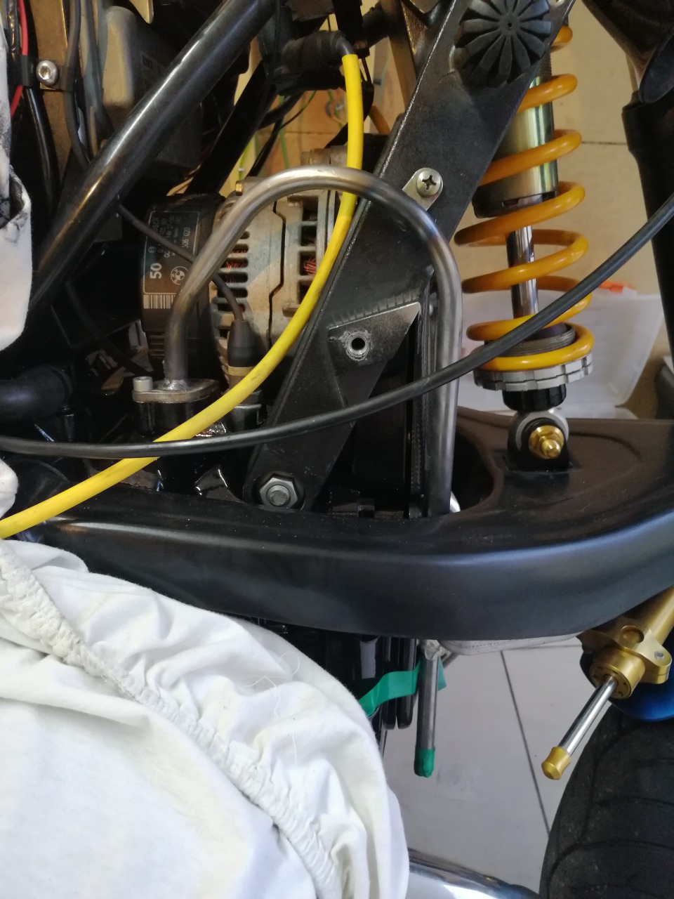

Hallo Peter!
Eine saubere Sache wird das, gefällt mir sehr gut!
Hab auch gerade den Ölkühler unter den Telelever gebaut! Ist eigentlich gar nicht schwierig! Entgegen den Unitgarage Umbausatz hab ich den Ölkühler "hängend" gemacht. Weil mir die das so besser gefällt.
Noch viel Spaß beim umbauen!

Hallo Christoph,
schöne Lösung.
das Material erscheint mir zwar dick genug, aber der Weg (Hebelweg) vom Ölkühler zum Knick des Halters erscheint mir etwas weit.
Nicht das durch Vibrationen da mal bricht...
Ich hätte da noch ein Knotenblechlein gemacht.

...Hab auch gerade den Ölkühler unter den Telelever gebaut! Ist eigentlich gar nicht schwierig! Entgegen den Unitgarage Umbausatz hab ich den Ölkühler "hängend" gemacht. Weil mir die das so besser gefällt...
Hallo Christoph,
saubere Arbeit, gefällt mir. Hast Du auch an den negativen Federweg gedacht? Nicht dass der Längslenker vom Telelever beim starken Ausfedern anschlägt...

Servus!
Nö nö das passt schon so, bei den Bilder ist voll ausgefedert. Und die Haltewinkel sind aus 3mm Stahblech, da mach mich mir bei der Haptik vom "KTM" Ölkühler schon mehr sorgen.

Gefällt mir auch gut. Ich habe vor einen halter aus 8mm Rohren zu fertigen. Die Ölleitung habe ich bereits gebogen, als ich zum schweißen ansetzte musste ich leider feststellen das kein Argon mehr in der Flasche war ;) Somit muss die Angelegenheit wieder etwas warten ;)
Den Kühler verkehrt rum zu montieren ist eine super Idee!

Jetzt habe ich mich auch an den Ölkühler gemacht, wegen den Lenkungsdämper kann er bei mir aber nicht bis an den Paralever. Die rechte Ölleitung habe ich heute in Stellung gebracht. Ich frage mich wie diese am besten vor Korrosion geschützt werden soll. Würde die Leitungen gerne Gelb-verzinken lassen. Spricht etwas dagegen?

Verzinken und danach gelb Chromatieren. Ist kein Problem und funktioniert. Haben wir auch schon mal machen lassen.
Nur gelb Chromatieren hat nicht den Korrosionsschutz einer Verzinkung.

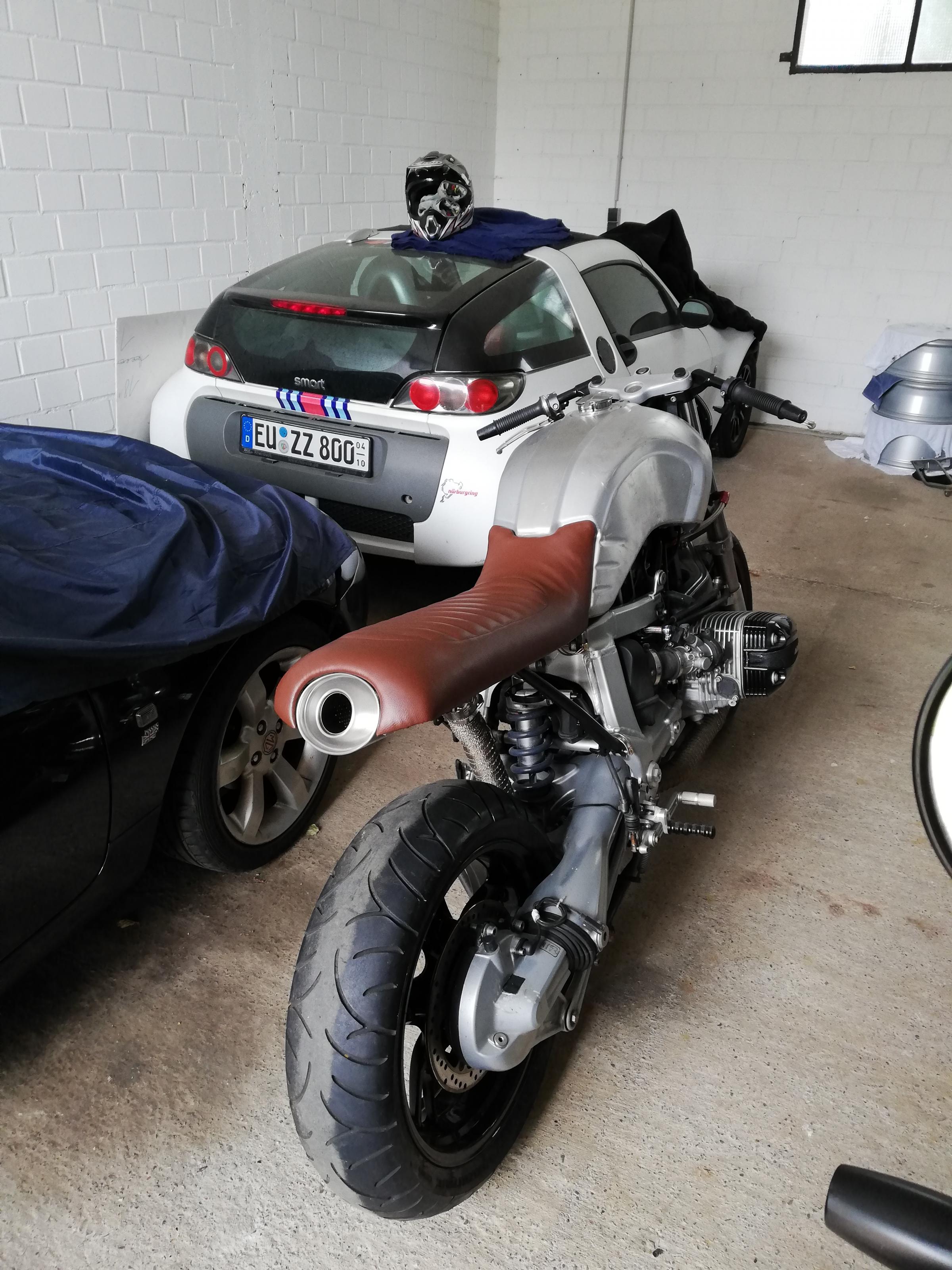

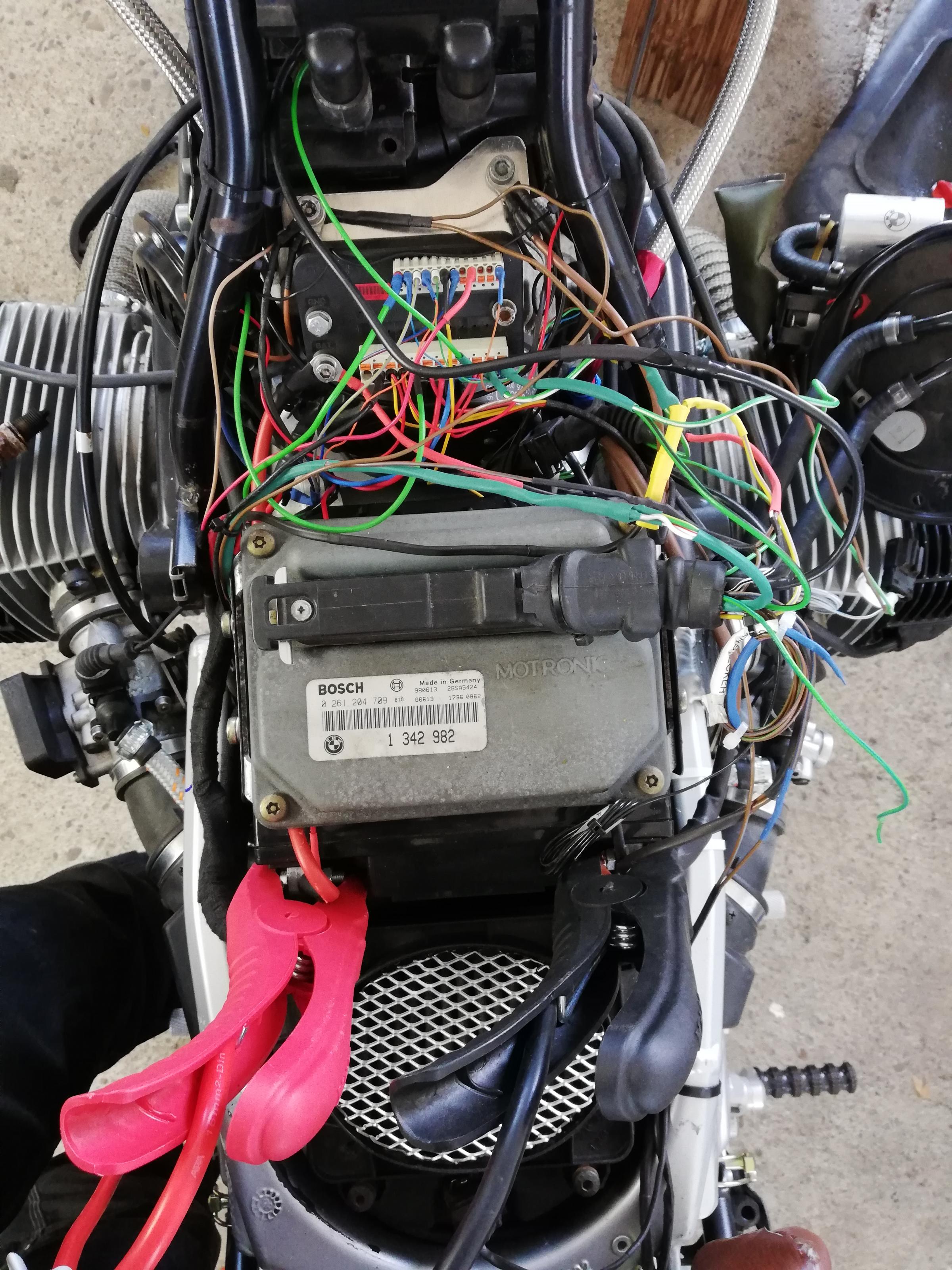

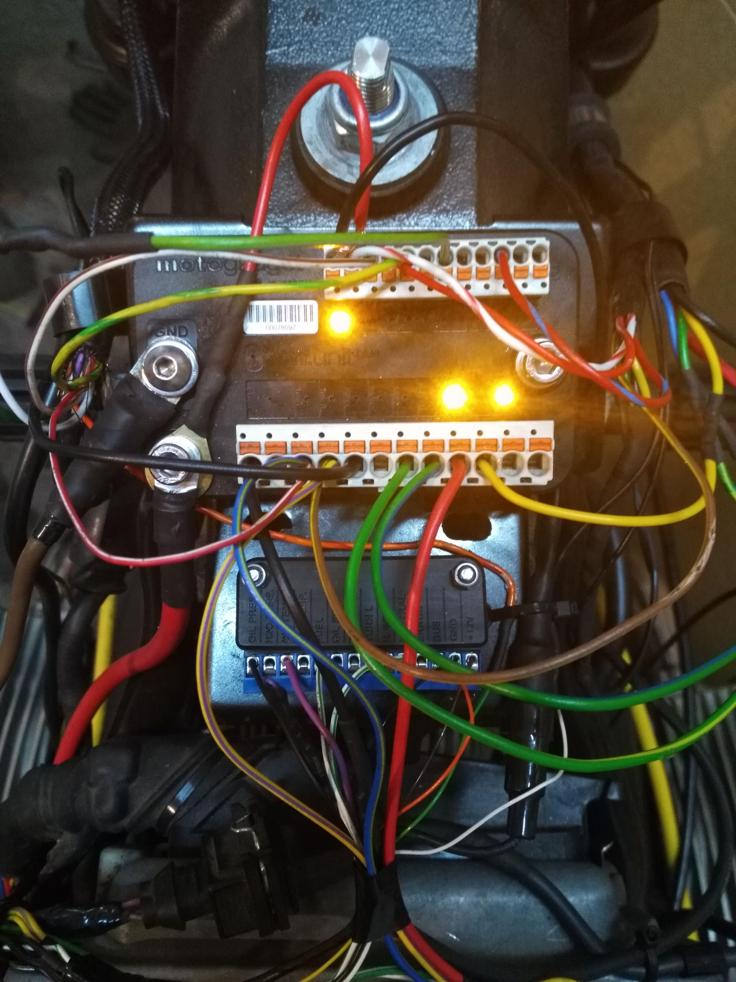

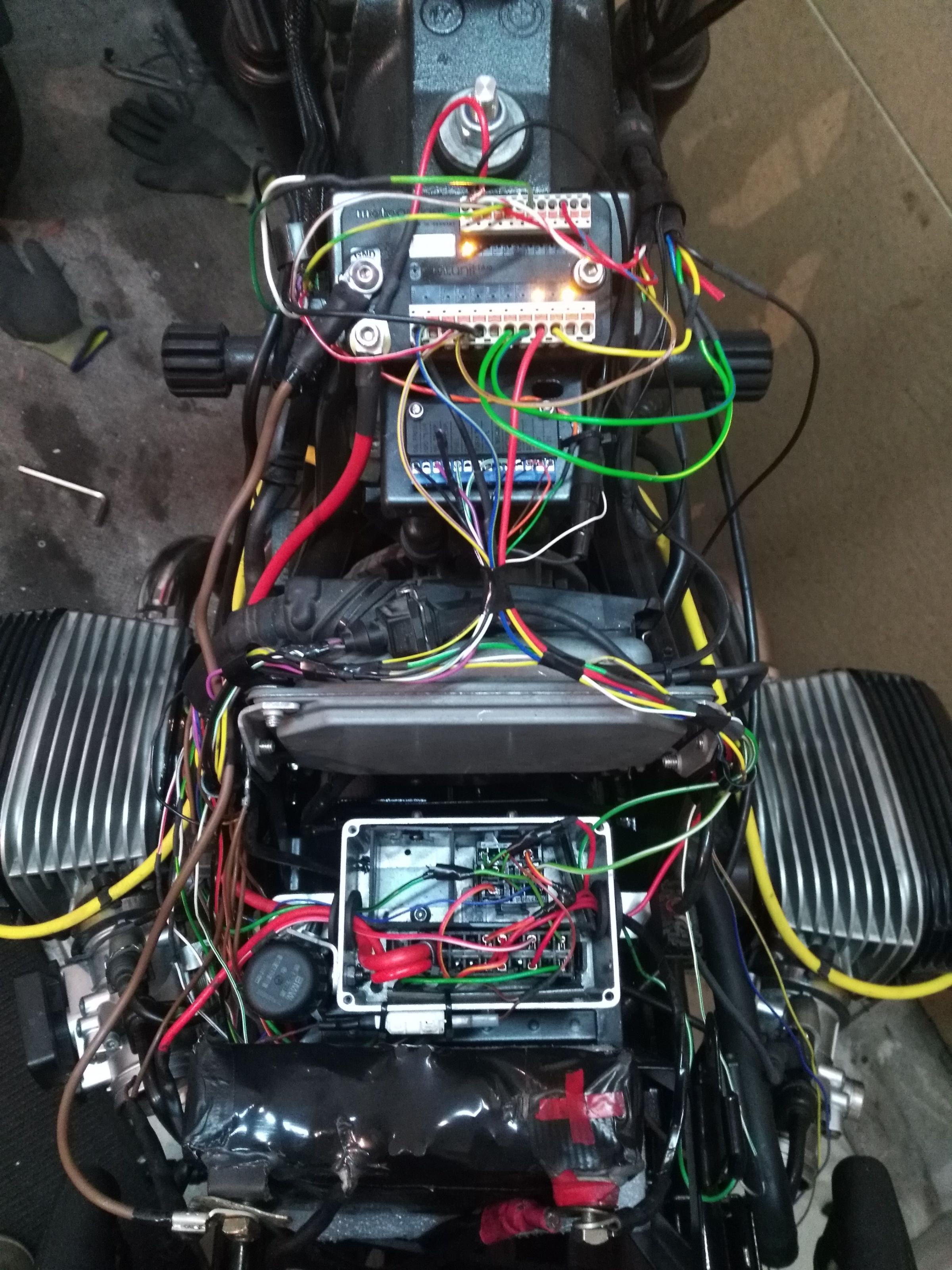

Ich bin neu hier im Forum, auch wenn ich diesem Beitrag hier schon eine ganze Weile mit großem Interesse folge. Ich baue eine R1100S zum Cafe Racer (oder so ähnlich) um und verwende auch die M.Unit.
Ich habe jetzt alles verkabelt und auch die Motronic nach bestem Wissen mit den originalen Schaltplänen angschlossen. Es funktioniert alles (Licht, Hupe, Anlasser, Pumpe etc.), aber leider habe ich keine Zündung. Könnte mir bitte jemand weiter helfen? Ich bin echt ratlos.. es kommen 12V an der Zünspule an und an den Kerzen liegt es auch nicht.
PS: Ich hab mal ein paar Bilder angehängt, da ich auch den Ölkühler versetzt habe. Ich war der Meinung er wäre oberhalb des Paralever besser aufgehoben, da sonst das Rad die Strömung stört.
Danke und schöne Grüße
Max

Hi Max.
Die Zündspule hat also Klemme 15. Der Zündfunke wird von der Motronik ausgelöst. Wenn das nicht geht, hast Du bestimmt entweder die Stromversorgung des Motronik Relais oder dem Steuergerät selbst falsch oder nicht angeschlossen..
Grüße Volker
gerd_
gerd_
17.04.2004
19.109
Hi
Wobei das Steuergerät zwei "Plusanschlüsse" hat. Einen für "Strom" und der andere für Zündung "ein".
