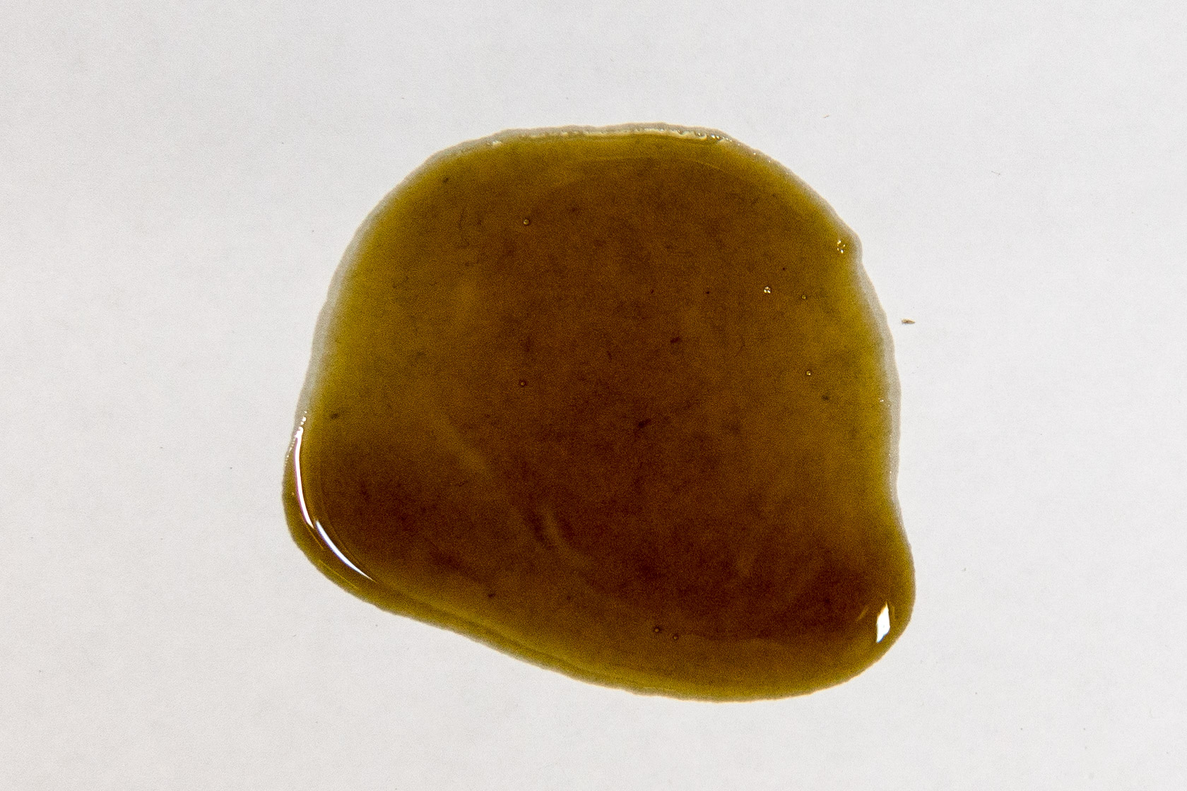

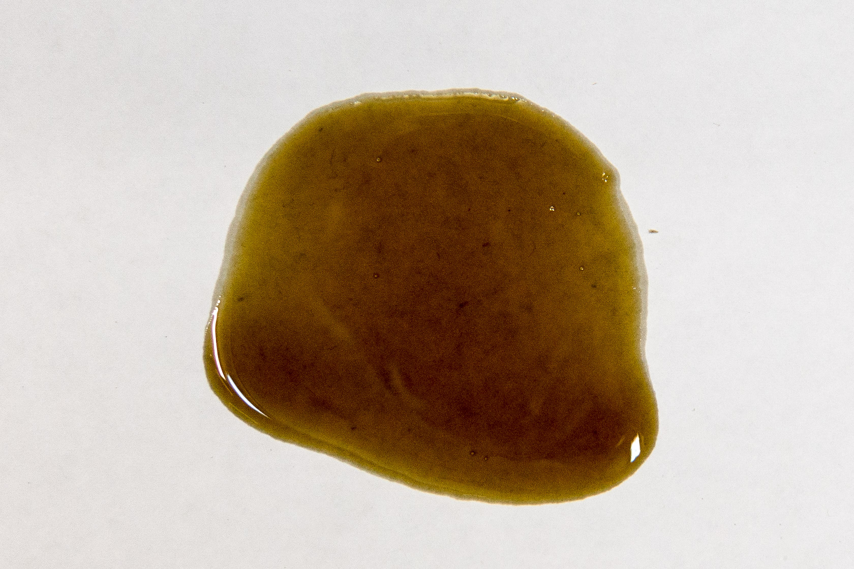

Das Foto mit dem Öl im Eimer ist doch eh nicht sinnvoll zu bewerten.
Nimm mal einen Fingerhut voll und kippe ihn auf eine helle Oberfläche.

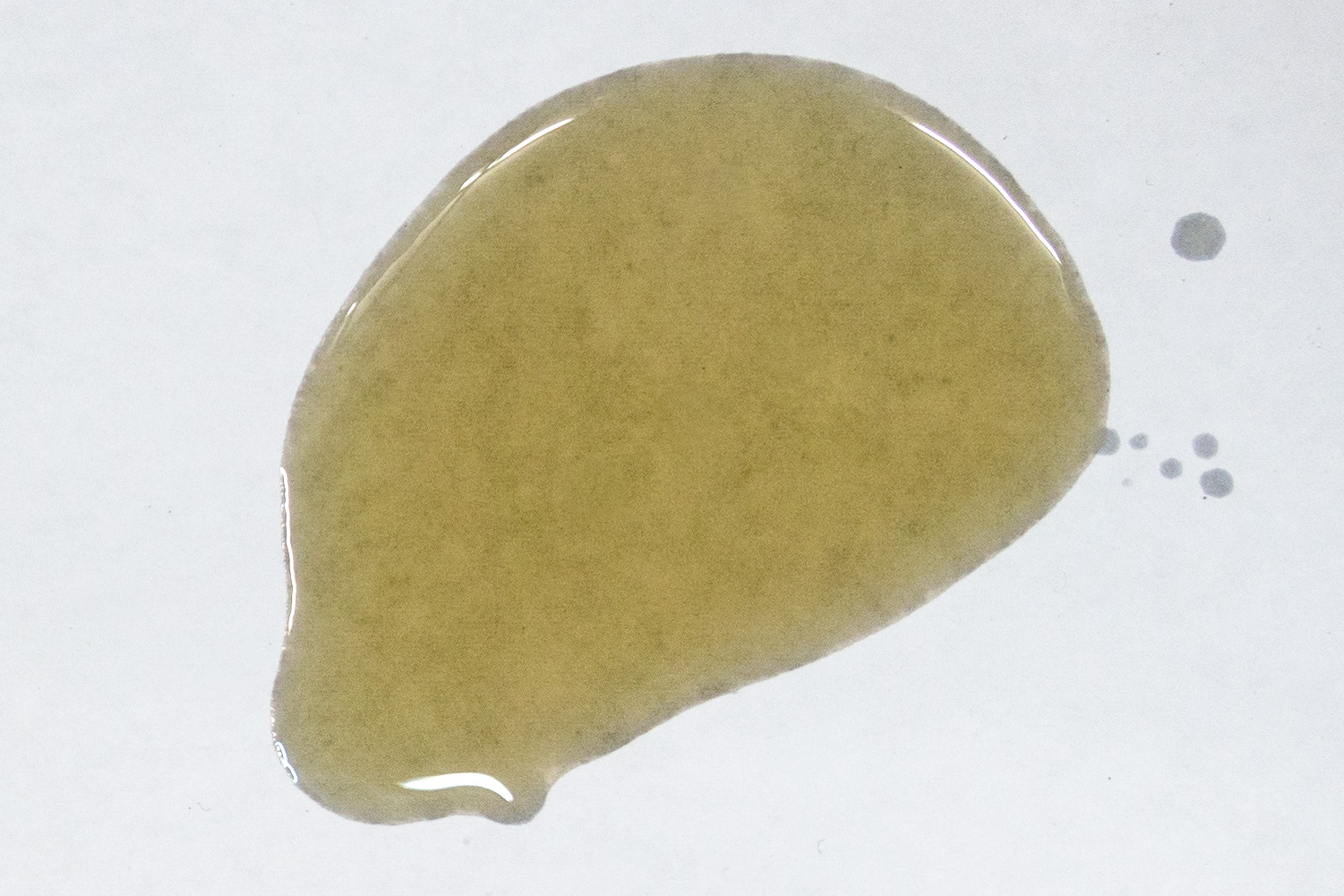

Hallo Jakob
Nur als Vergleich.
Bild ist von meiner ADV-LC Bauj. 2014 mit
22000 Kilometer Laufleistung, Oel hat 4800 Kilometer auf dem Buckel.
Gruss Robert.

Hallo Jakob
Nur als Vergleich.
Gruss Robert.

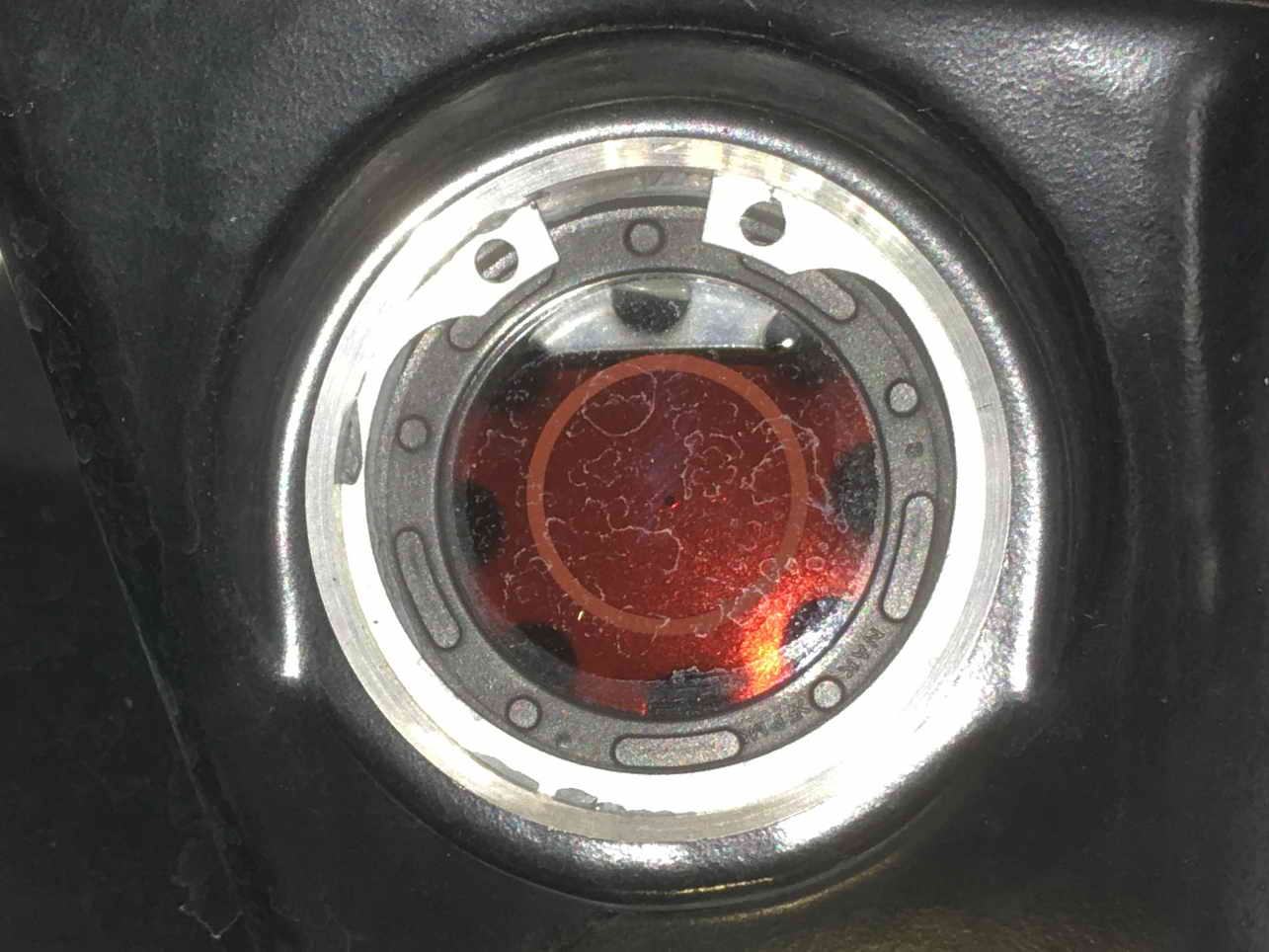

Danke Robert, so schaut meine Honda auch aus und so sollte es nach dieser Laufzeit (des Öls) auch sein. Mein Öl war im Schauglas aber rabenschwarz.
Ist max. ein halber Fingerhut bzw. 2 Tropfen (das Altöl ist nun 24h herumgestanden, schütteln hat nicht ganz soviel gebracht, der Schlamm ist am Boden des Kanisters und dort komme ich nicht wirklich heran):

Es ist nicht die Frage, ob benutztes Öl schwarz wird oder nicht, sondern wieso wird in der GSA LC das Öl schon nach 4'800km derart schwarz, riecht penetrant nach Abgas und Benzin und ist insgesamt viel dünnflüssiger als das neue Öl. 4'800km sind extrem wenig Beanspruchung für ein Öl in einer flüssigkeitsgekühlten Maschine. Leider habe ich derzeit kein Öltropfen aus der Honda um den Unterschied zu zeigen. Aber wenn es zeitlich reicht, werde ich kommende Woche bei der Honda das Öl wechseln (da sind nämlich 6'00km Intervalle angegeben und sie hat derzeit 5'600km).

Die aktuelle 2016er ADV hat aber bei 32.000 km im Schauglas dasselbe Bild wie das bereits gezeigte Foto: bernsteinklar.
