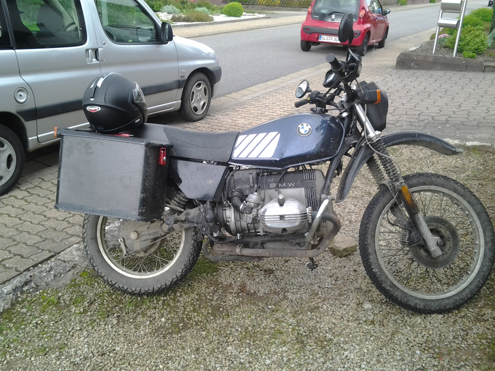

...@lederkombi: Ich hab in die G/S mal 10er Viskosität gekippt... großer Fehler. Da waren diverse Dichtungen anschließend wechselbedürftig. Unter 20er war meine nit ganz dicht, nicht mal im Winter.
