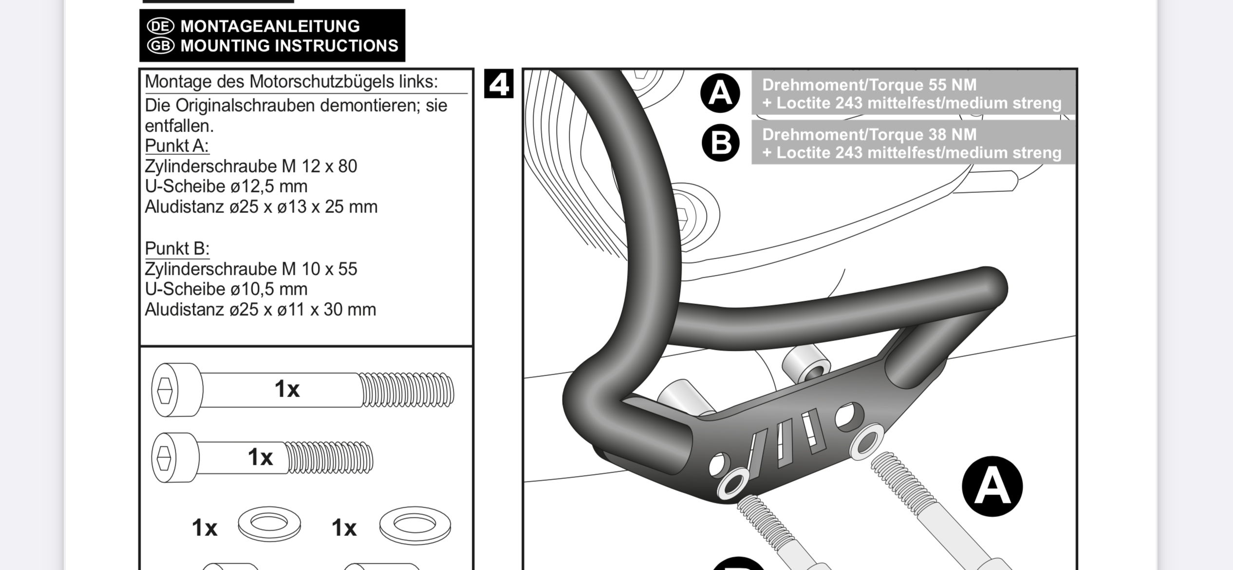

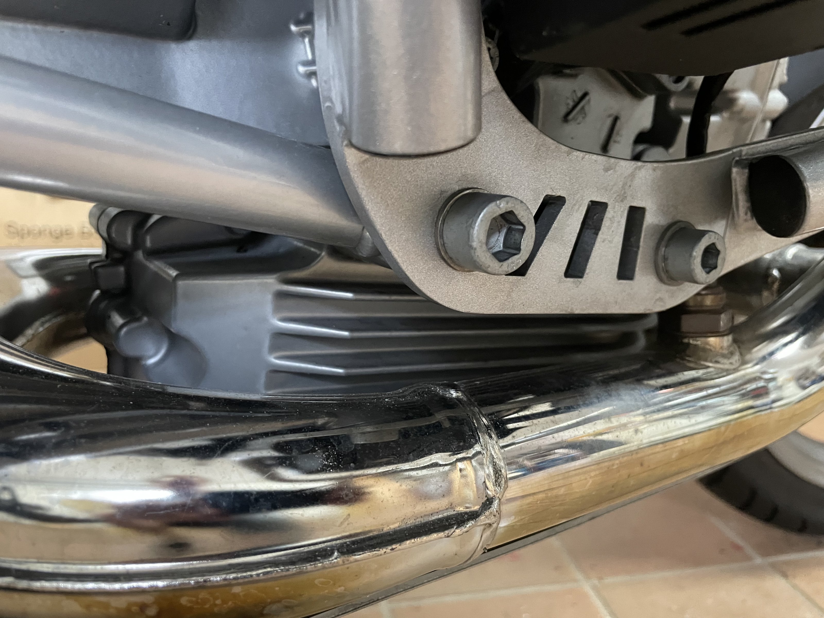

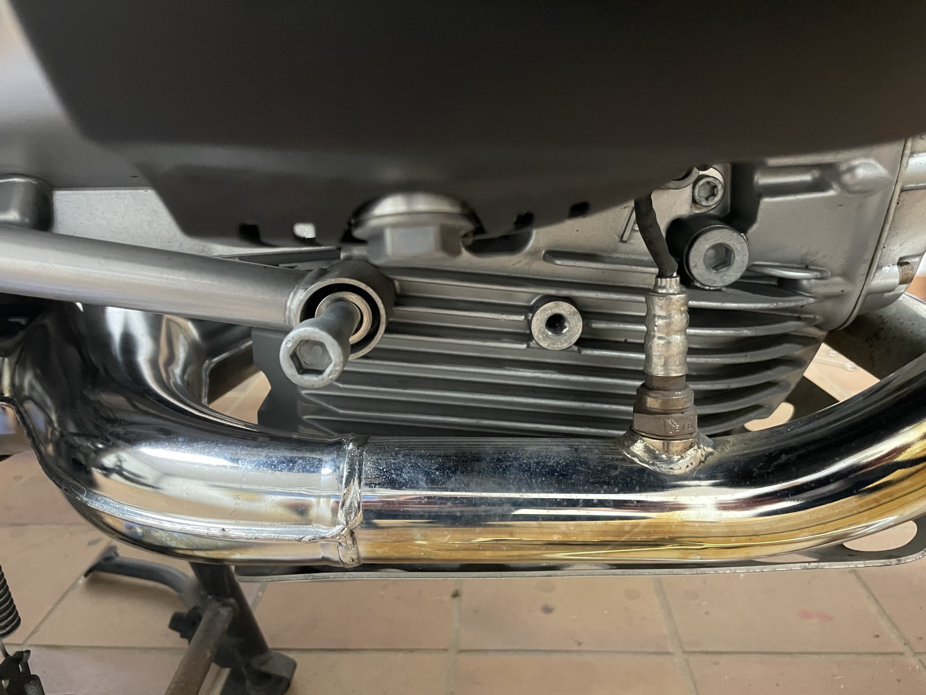

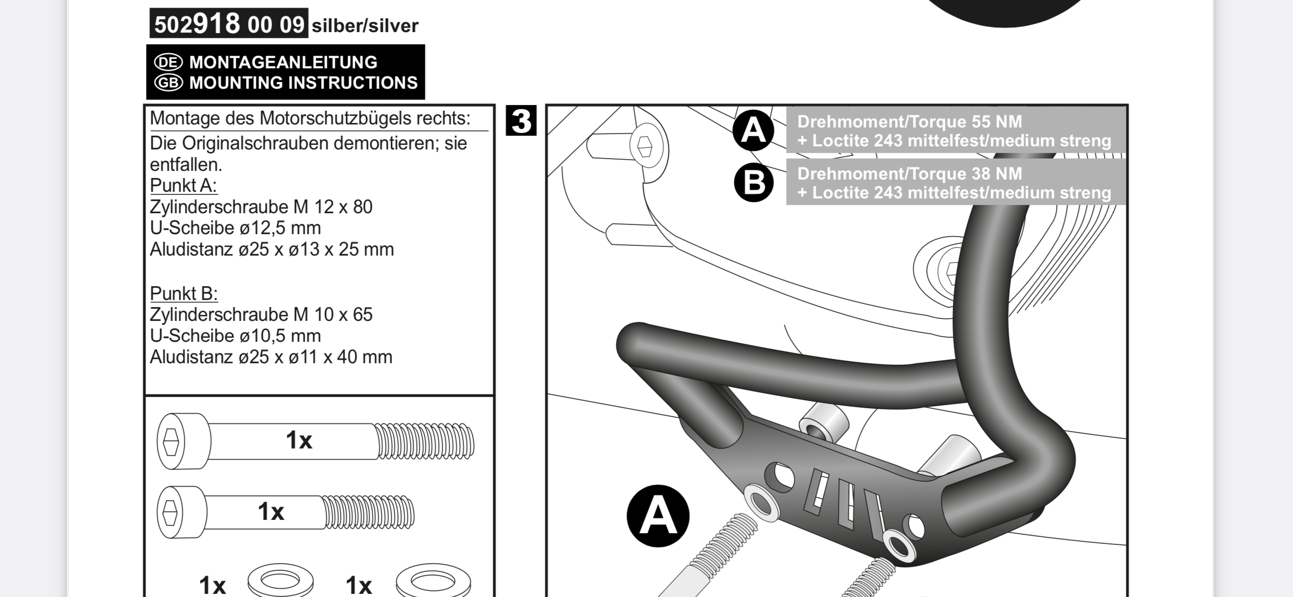

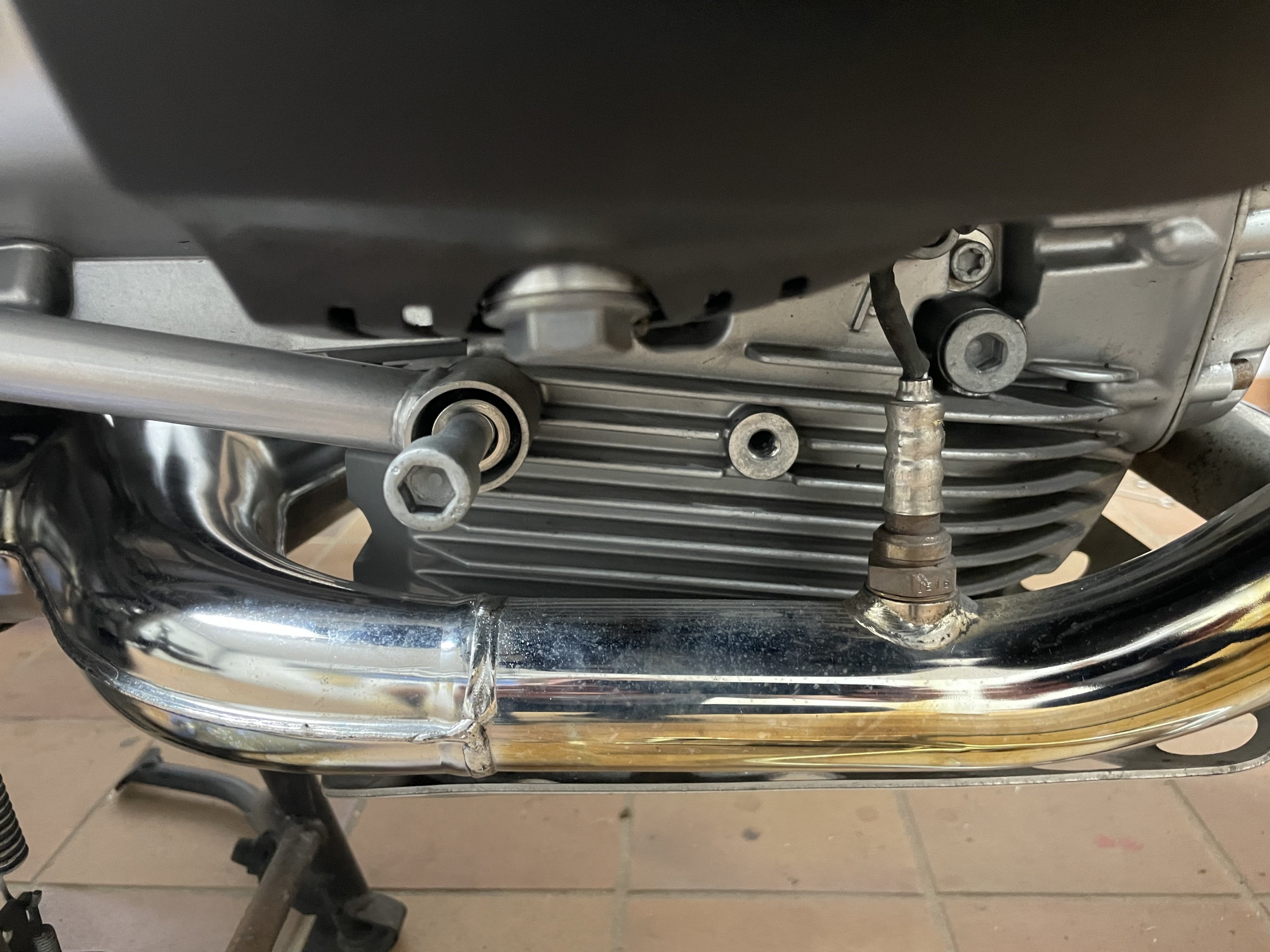

will meinen Motorschutzbügel demontieren. Nun stellt sich mir aber die Frage, welche Schraube(n) ich hier dann ohne den Bügel nutze. Betrifft, so glaube ich nur jeweils Schraube A, bei B ist vor Montage (glaube ich zumindest) keine Schraube drin gewesen Die gleiche Schraubenlänge (abzüglich Distanzhülse) ? Oder gibt es evtl eine Seite mit eine Übersicht welche Schraube welche Größe hat?!
Kann ich hier Edelstahlschrauben nutzen ?
Fragen über Fragen 🙄
Danke & Gruß Frank

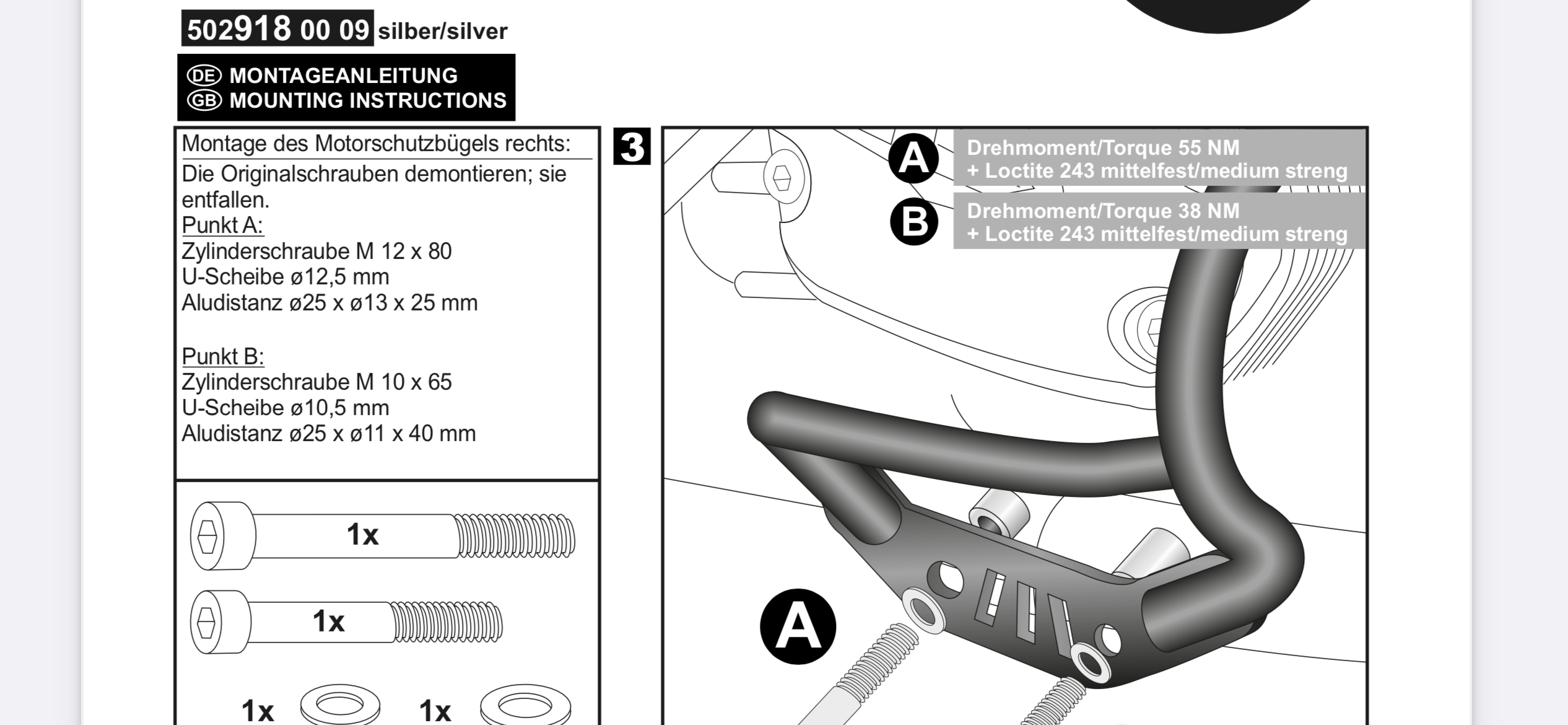

Danke;-)
Noch 2 Fragen…. Gibt es auch irgendwo Infos zu Drehmomenten?
Und noch mal zu Edelstahl Schrauben…auch an der Abdeckung des Stirndeckels keine V2A nehmen ? Die Originalen sehen recht gammelig/rostig aus :-/

Tomaten auf den Augen😎
