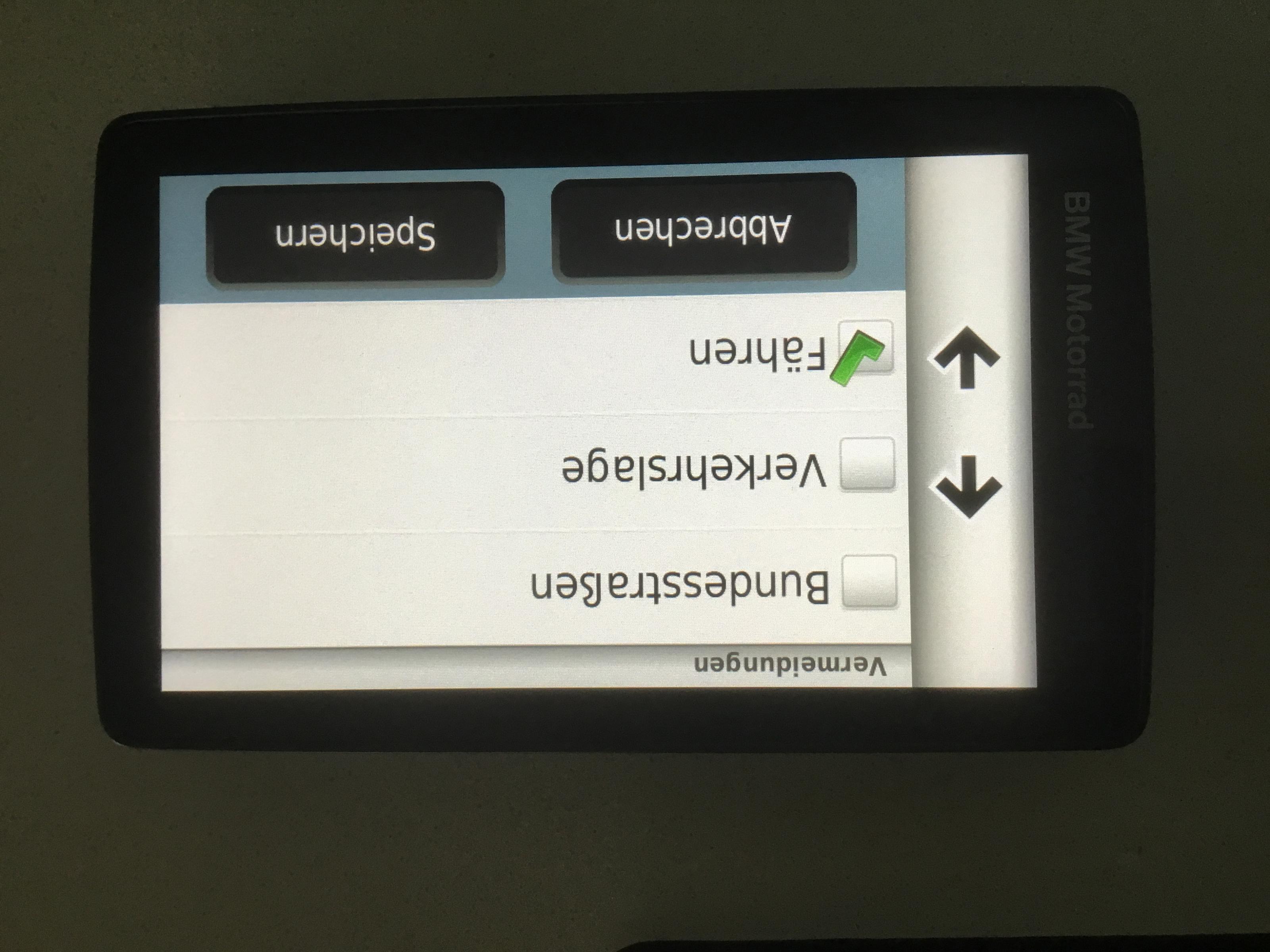

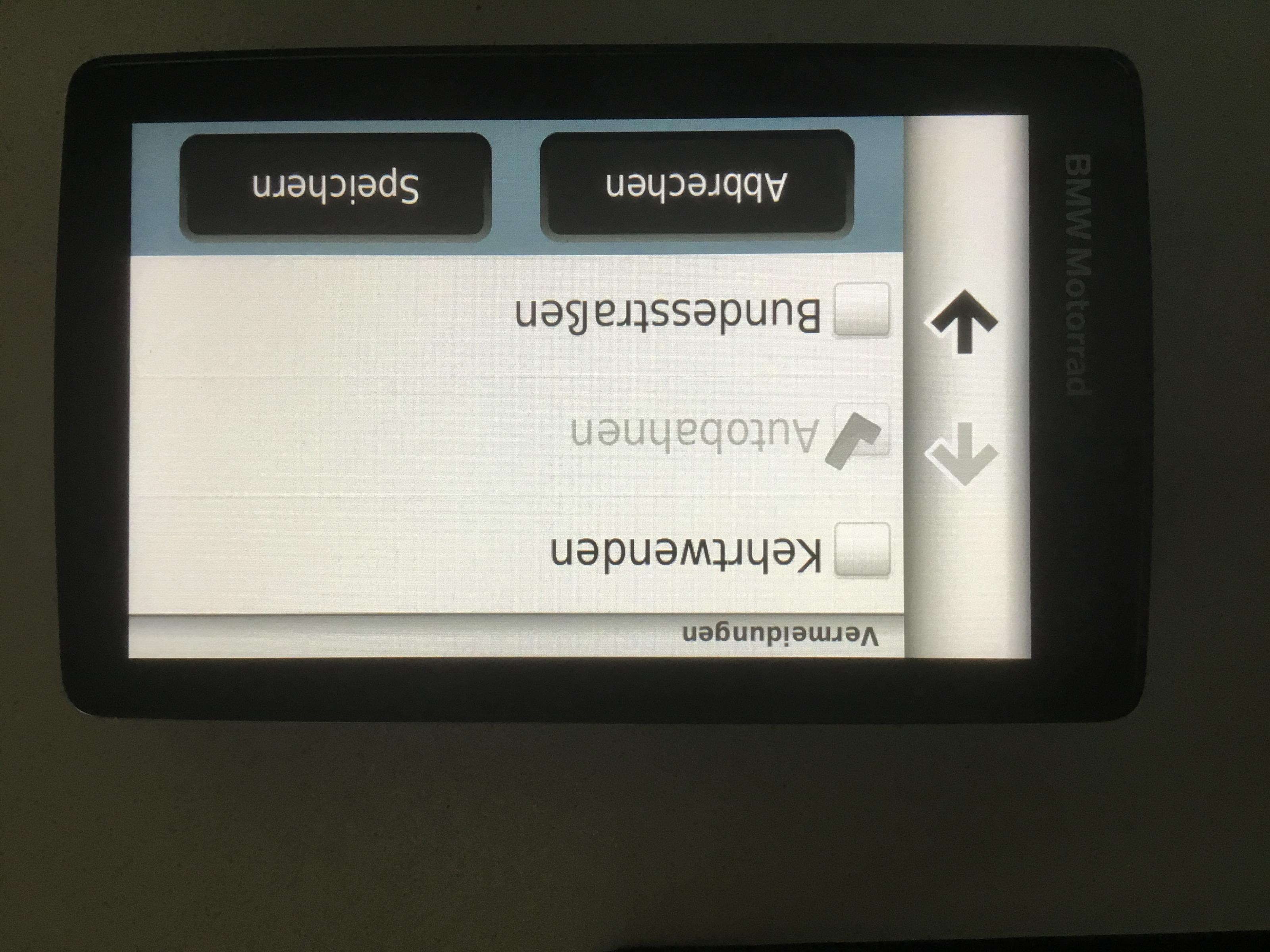

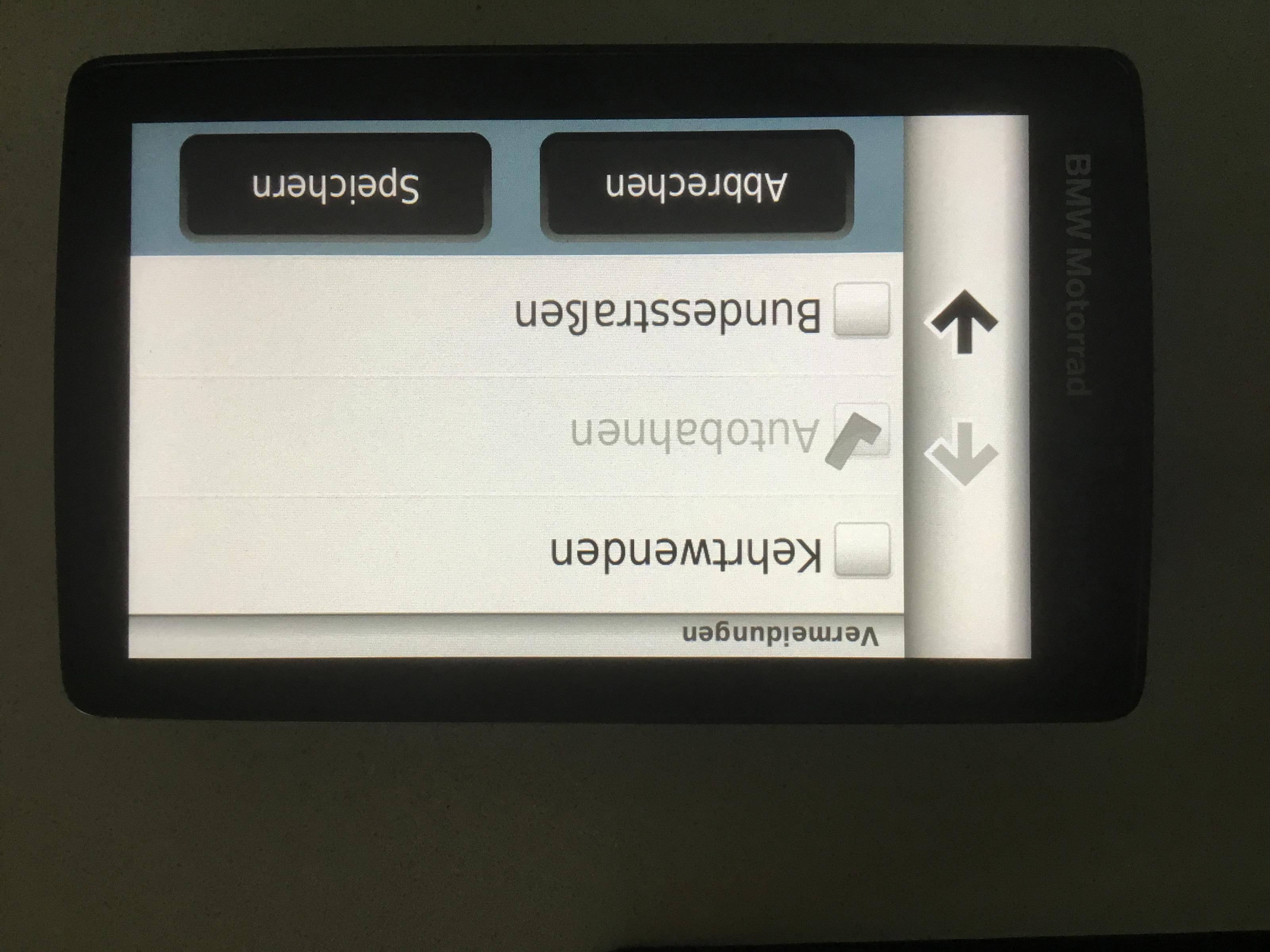

ich habe jetzt gefühlt eine halbe Ewigkeit in den Untermenüs vom N6 gesucht um ein grauen Haken bei der Einstellung Vermeidung wegzubekommen. Ich weiss nicht weiter.
Im im Prinzip möchte ich Autobahn fahren, also er soll mich auch über die Autobhn navigieren, also muss der graue Haken weg. Ich kann ihn nur nicht durch drücken entfernen. Und wieso ist er grau, sollte er nicht grün sein wie bei Fähren?

Weil Kurvenreich eingestellt, da sind Autobahnen ausgeschloßen.
