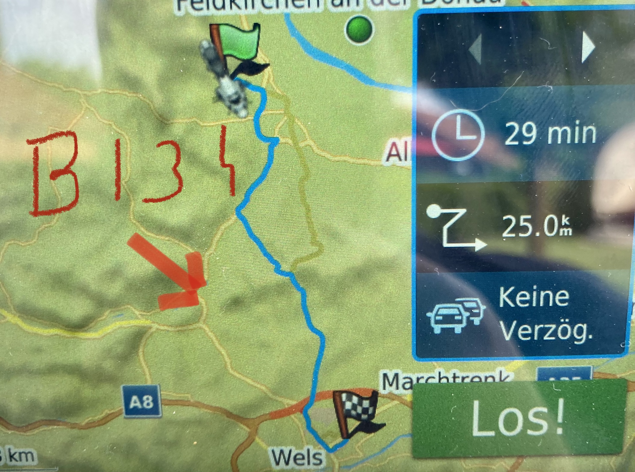

Ich habe auch mal dazu ein Foto gemacht.
Ich gebe direkt am Navigatior ein Ziel ein.
Jedoch will er über die kleinsten Straßen brettern und nicht auf der schönen B134, wo es entspannter zum Fahren ist. Jedes andere Autonavi fährt auf der B134. Wieso der Navigator nicht.

Du hast ja wie im Bild zu sehen mehrere Routen zur Auswahl. Nicht die richtige dabei?

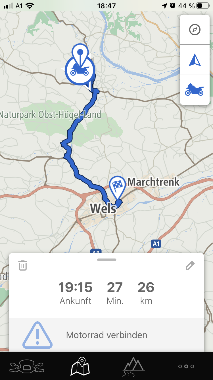

Wie gesagt, es geht jetzt nicht spezifisch um diese Route wie im Bild, sondern generell nimmt er die kleinsten.
Die BMW Connect App fährt auch der B134.

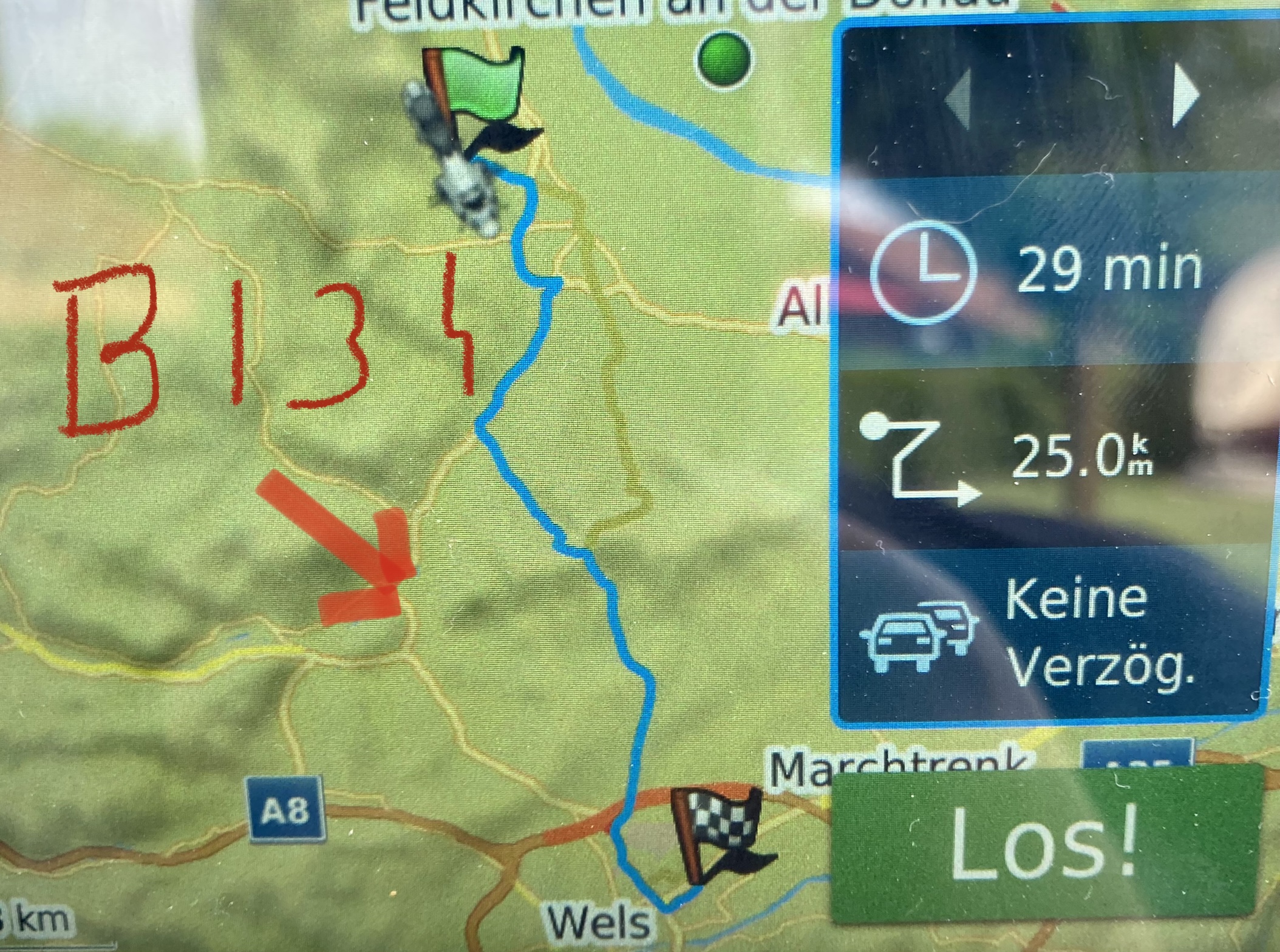

drück mal oben auf den weissen Pfeil der nach rechts zeigt (im Beispiel Screenshot),
dann zeigt er die alternativ berechneten Routen an

Ich habe es mal mit Basecamp nachgestellt. Kommt das Gleiche raus wie beim Navigator. Die Route über B134/137 ist weder die kürzeste noch die schnellste. Wieso sollte der Navigator ohne Zusatzinformationen (Wegpunkte) diese Route wählen? Die Routenpräferenz "Route, die sich der Fahrer wünscht" gibt es eben nicht.
Siehe thread 11. bmw connected App navigiert auch auf der B134 und ist schneller. Es gibt definitiv schnellere Routen.
Ebenfalls im Navi vom Audi und Ford I
u.a. getestet.
Ich denke es liegt am Kartenmaterial.
Mir geht es einfach um entspanntes fahren bei einer Route über 600-700km am Tag. Da will ich nicht jede Dorfstraße kennen lernen und alle 50m abbiegen. Und das macht dann schon einen Unterschied ob es 10 Stunden reine Fahrtzeit wären und dann 12 daraus werden. Wieder gestern erleben dürfen.
kellermann
10.03.2021
38
Natürlich liegt es am Kartenmaterial bzw. der Kategorisierung der Straßen. Die connected App benutzt das Material von TomTom. Jeder Hersteller kocht sein eigenes Süppchen. Also damit leben (lernen) oder zu TomTom wechseln.
