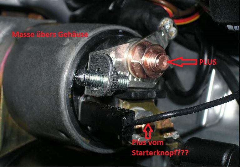

Vorsichtshalber habe ich meine Vorstellung in das (von Powerboxer entliehenen) Bild
eingezeichnet. Liege ich so richtig, oder habe ich einen Denkfehler?

ja! so ists im Moped. Magnetschalter zieht an und schaltet Motor ein
Kannst aber auch Plus per Starthilfekabel an die andere Kupferschraube/Mutter dranlegen. Dann läuft Motor direkt. Ohne Magnetschalter. Dann brauchst Du am Anschluß mit dem schwarzen Kabel nix.
