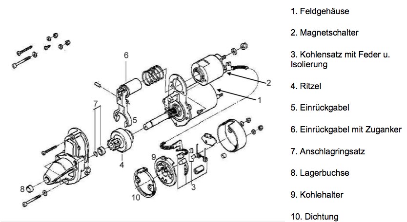

nochmal: auf der o. g. Tiedemann-Seite ist eine (De-)Montageanleitung als .pdf eingestellt.
Und ich hab noch was vergessen: Das Gehäuse ist mit zwei Hohlnieten festgenietet. Einfach die Köpfe mit einem scharfen Meißel wegschneiden oder abbohren. Die Nieten braucht man nicht mehr...

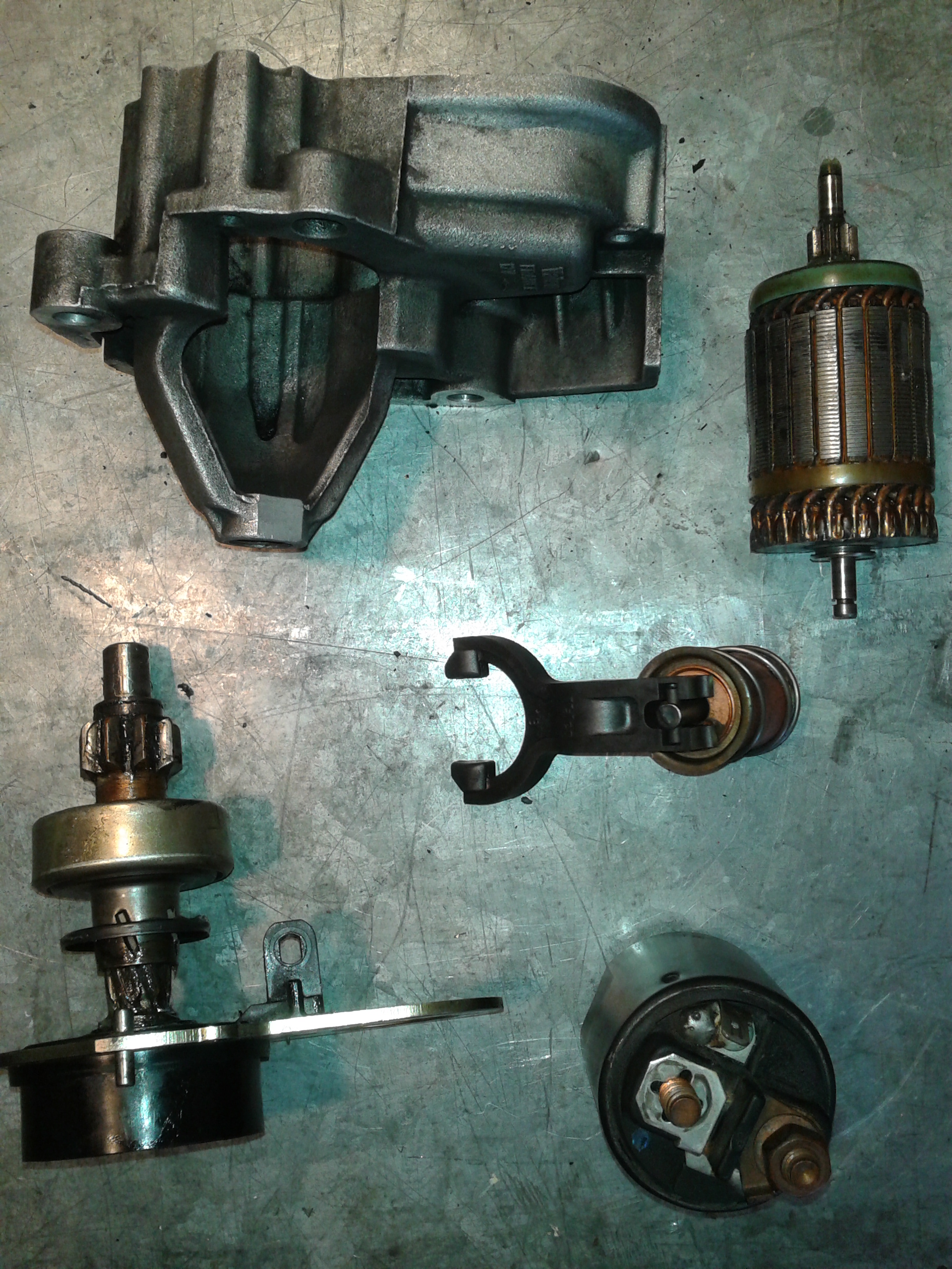

Also, der Starter ist zerlegt.
@Elfer-Schwob: Eines gleich vorweg....keiner der Magneten ist lose oder irgendwas "zerbröselt"!
Ansonsten scheint auch alles i.O. zu sein. Zumindest kann ich nix finden, was nach Fehler aussähe:
Rotor ist i.O.
Kohlen sind i.O., 17 u. 17,5 mm lang (lt.Tiedemann sind neue Kohlen 18mm lang) ohne Riefen
Kollektor ist i.O., ohne Riefen
Welle hinten und vorne geschmiert
Planetenräder i.O. und geschmiert
Ausrückhebel funktioniert leichtgängig
Und jetzt weiß ich nicht mehr weiter!!!:frown:
Nachdem ich alles gereinigt habe, werde ich wieder die betreffenden Stellen schmieren und alles wieder zusammenbauen.
Wenn´s dann beim Probelauf wieder kreischt.............dann kann ich den neuen Starter einbauen, welchen ich gestern
(vorsichtshalber) in der Bucht gekauft (€ 49,00) habe. Wenn´s nicht mehr kreischen sollte, kann ich immer noch von meinem
Rücktrittsrecht Gebrauch machen.:wink:

Ich habe jetzt ein "kleines" Problem:
Beim Ausbau des Rotors ist mir einen 0,35 mm Passscheibe "entgegengefallen".
Ich weiß aber nicht, war diese auf der Welle ausserhalb des Gehäuses, oder innerhalb
drauf. Außen war der Sicherungsring und eine Scheibe. Die Passscheibe könnte ich
eventuell übersehen haben und sie fiel dann herunter. Jetzt beim Zusammenbau kam
mir aber die Idee, dass diese Scheibe auf der Innenseite gewesen sein könnte!
Hat da jemand eine Ahnung???

Ich hatte meinen vor kurzem auch auseinander und kann mich nicht erinnern, dass da versteckt innen irgendwo Scheiben montiert waren.
Das Bild hast Du, oder?

Ja, das habe ich. Aber daraus ist es nicht ersichtlich.
Ich meine aber auch nicht "versteckt", sondern dass die Scheibe
noch außen am Gehäuse "geklebt" und dann erst, als ich den Rotor
aus dem Gehäuse rauszog, sich gelöst und dann runtergefallen ist.
Oder eben die andere Möglichkeit, dass sie auf der Welle auf der
Innenseite des Gehäuses war und beim Rausziehen des Rotors
hinuntergefallen ist.
Bewusst habe ich nur auf der Außenseite den Sicherungsring und
1 Scheibe demontiert. Und beim Rausziehen des Rotors ist die
bewusste Scheibe auf den Tisch gefallen.
Es kann nur eine Pass-/Distanzscheibe sein. Sie ist aus Stahl und 0,35mm dick.
Bei Tiedemann gibt´s jedenfalls beide Scheiben als Ersatzteile.

Ich habe jetzt den Starter wieder zusammengebaut. Die Scheibe dürfte außen hingehören, denn innen ist sie wegen der Magneten nicht reinzubekommen. Das größte Problem war, die Feder wieder RICHTIG einzuhängen, aber mit einem Trick ging´s dann ganz einfach.

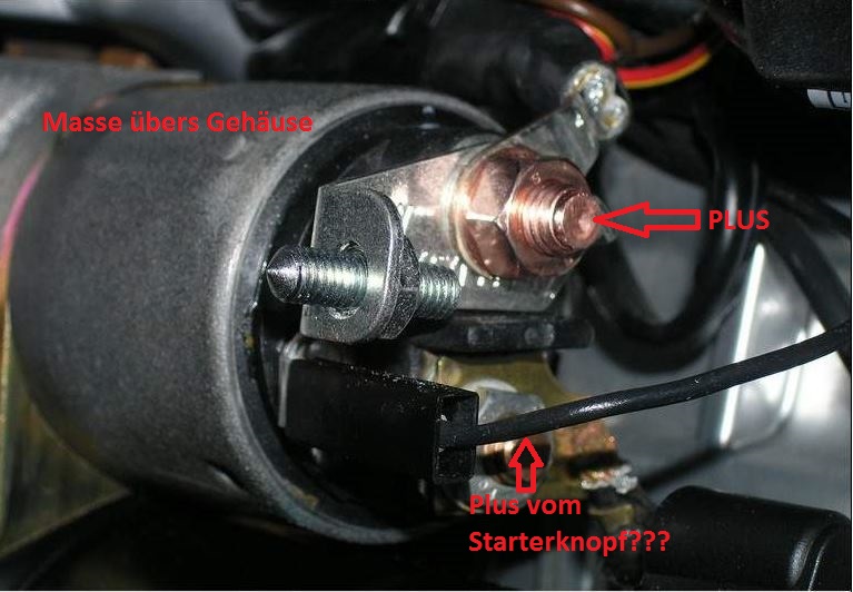

Anschließend der Probelauf. Vorerst nur den Magnetschalter getestet: Funkenflug und das war´s dann. Keine Ahnung warum.
Der Startermotor läuft jetzt wieder ganz normal ohne Geräusch, aber der Magnetschalter ist halt im Ar...!

somit wars wohl doch ne teilweise ganz erfolgreiche Rep-Aktion :p !
U-Scheibe gehört mit ziemlicher Sicherheit nach außen. War bei meinen Anlassern auch immer so. Also alles richtig.
Hattest Du den Magnetschalter auf dem Metall-Arbeitstisch ausprobiert und dort evtl. nen Kurzen gebaut?

Was da mit dem Magnetschalter los war, kann ich nicht nachvollziehen. Der komplette Starter war mit dem
Gehäuse im Schraubstock eingespannt. Dann Plus an den kleinen Stecker und anschließend Minus ans Gehäuse.
Hat vor dem Zerlegen auch so funktioniert.

Und die Brücke zwischen "kleinem Stecker" und dem eigentlichen Leistungsanschluß für den Anlasser?
