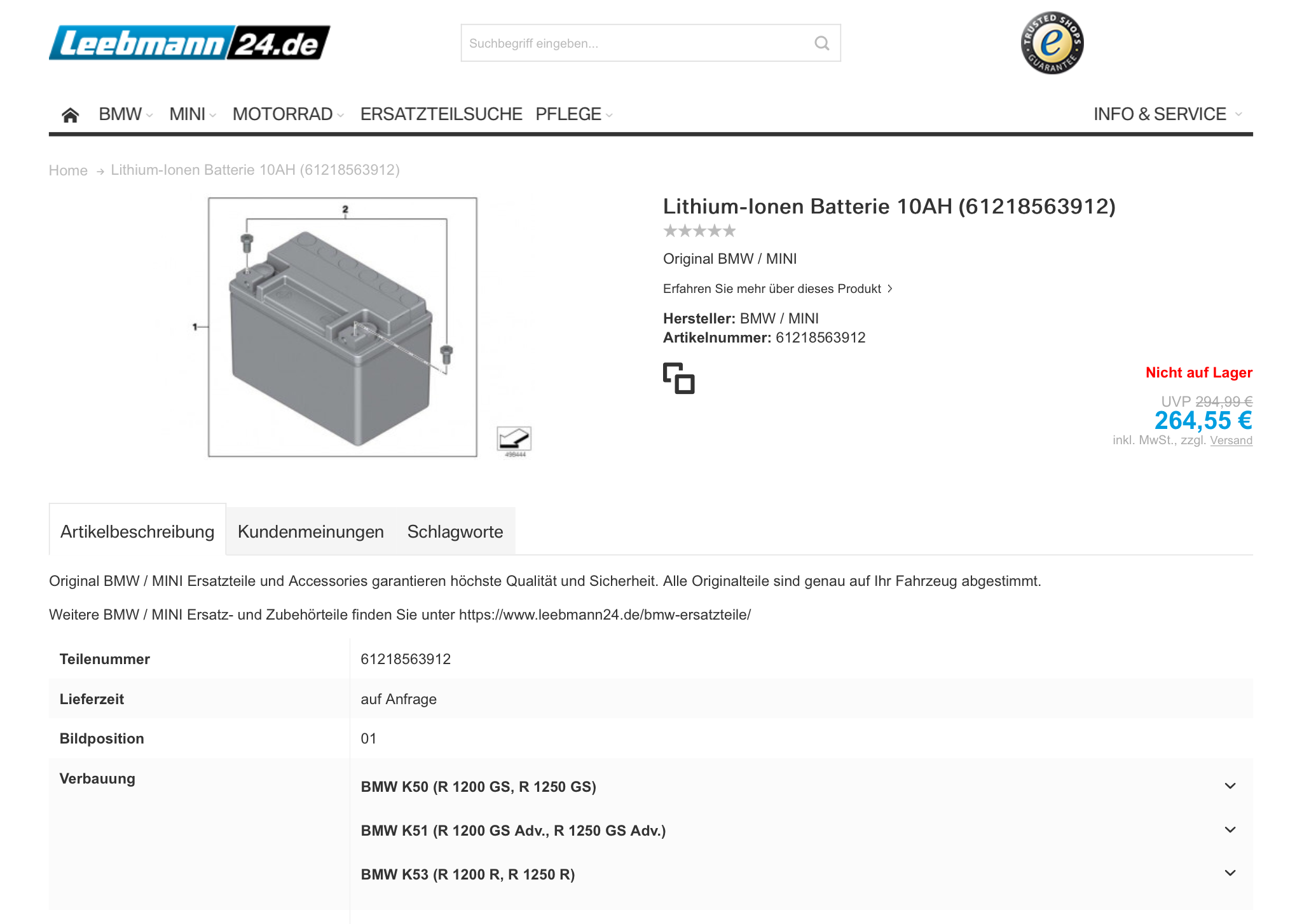

Warum wird eigentlich der BMW Akku auffällig gemieden in den Diskussionen? Liegt es nur an dem Preis?
10 Ah, passt exakt rein, gute Elektronik, Tiefenentladungsschutz usw.

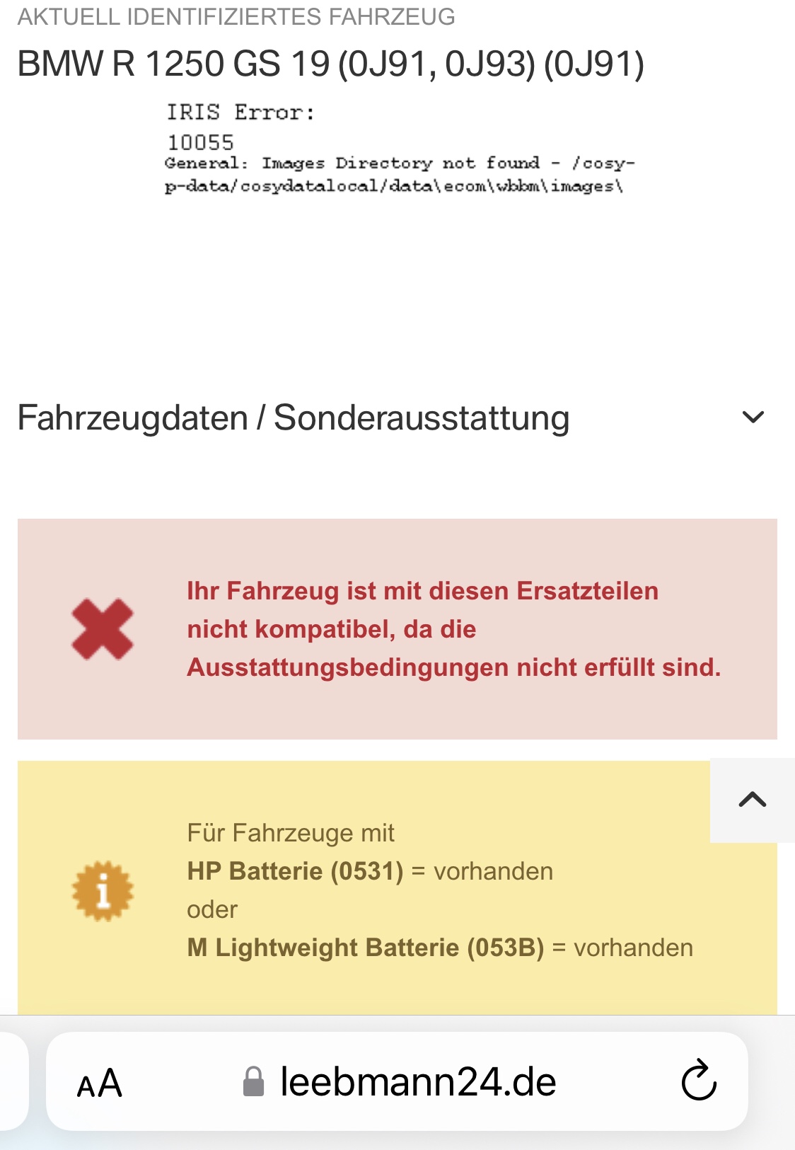

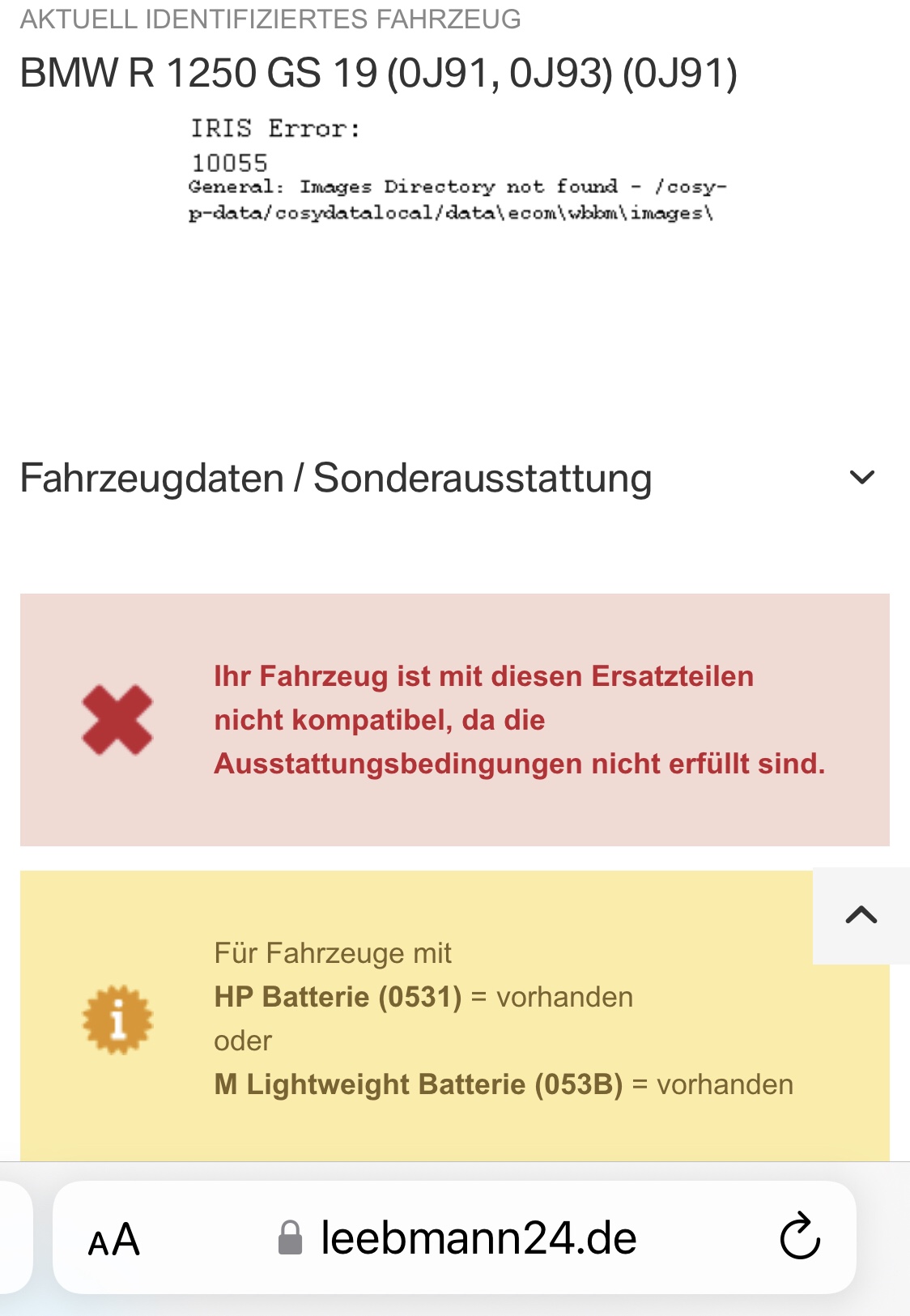

Vielleicht auch weil die Batterie seit Monaten nicht verfügbar ist und BMW einen damit auch in die Irre führt. Habe über Monate bei Leebmann, Stilgenbauer, Kohl, Bohling, Baum usw. geschaut. Demnächst habe ich einen Service Termin bei BMW und werde mal vor Ort fragen.

Nur weil Leebmann es nicht hat muss es doch nicht bedeuten, dass der Akku nicht lieferbar ist.
Der Akku geht auch in einer nicht R1250GS und warum das BMW schreibt keine Ahnung. Am Akku selbst gibt es den Hinweis auch. Ich hatte den Akku auch schon in meiner 2018er R1200GSA.
Ich liebäugle auch mit dieser Batterie. Meines Wissens nach derzeit aber bei keinem der bekannten deutschen Versender lieferbar.
Der Akku geht auch in einer nicht R1250GS und warum das BMW schreibt keine Ahnung. Am Akku selbst gibt es den Hinweis auch. Ich hatte den Akku auch schon in meiner 2018er R120GSA.
Das meine ich mit seitens BMW in die Irre führen. Wenn ich meine Fahrgestellnummer eingebe passt das auch nicht für die 1250er.
Scheint so, als wenn BMW einen Austausch aber eben keine Nachrüstung möchte. War hier auch bereits in einem anderem Thread zu lesen, glaube ich.
Ansonsten bin ich aber von der Möglichkeit der Umrüstung überzeugt, funktioniert bei dir ja auch einwandfrei.

Die von Leebmann ist auch eine Lifepo4.
Li ion werden in Fahrzeugen wegen der zu hohen Spannung nicht verbaut.
Lifepo4 = 3,2 V pro Zelle = 12,8 V bei 4 Zellen
Li- Ion = 3,7 V pro Zelle = 14,7 V bei 4 Zellen
Die Ladeschlussspannung von Li-Ion liegt bei
4,2V pro Zelle was 16,8 V ergibt was die Lichtmaschine nie hinbekommen würde und der Akku nie voll wäre.
BMW schreibt das drauf damit sie was angeblich besseres haben was den Preis rechtfertigt.
Und mal ehrlich Ionen lassen sich teuer verkaufen als Eisenphosphat
Lg Andreas

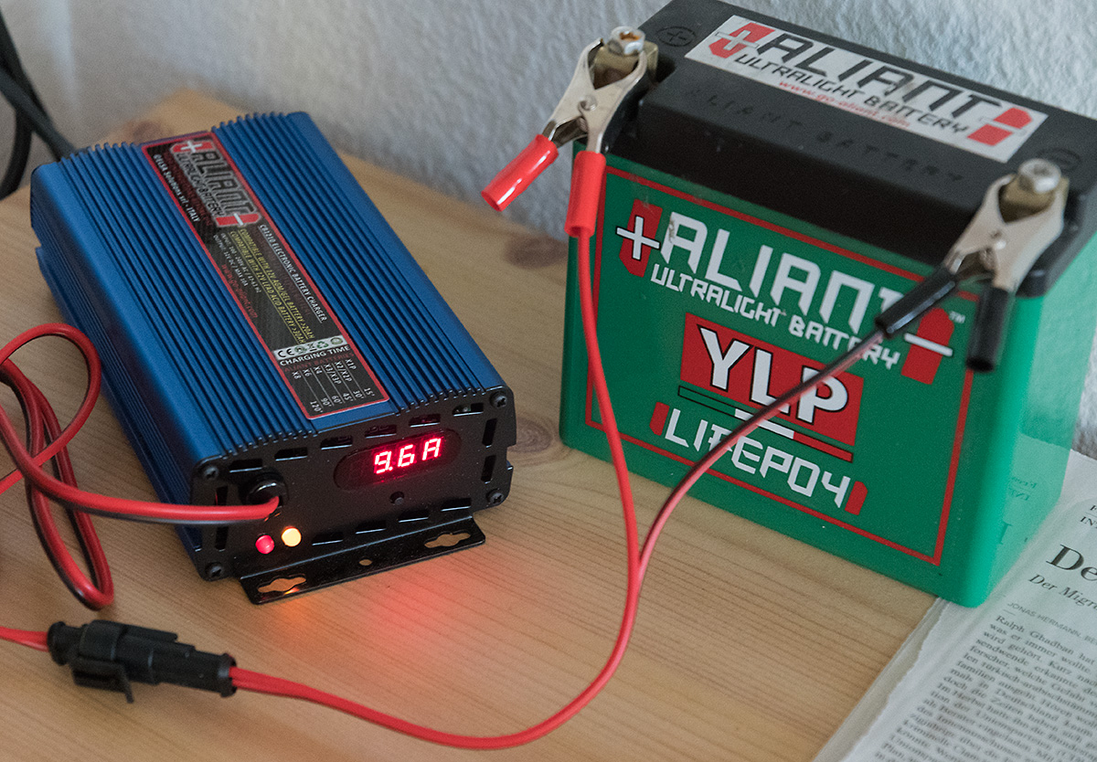

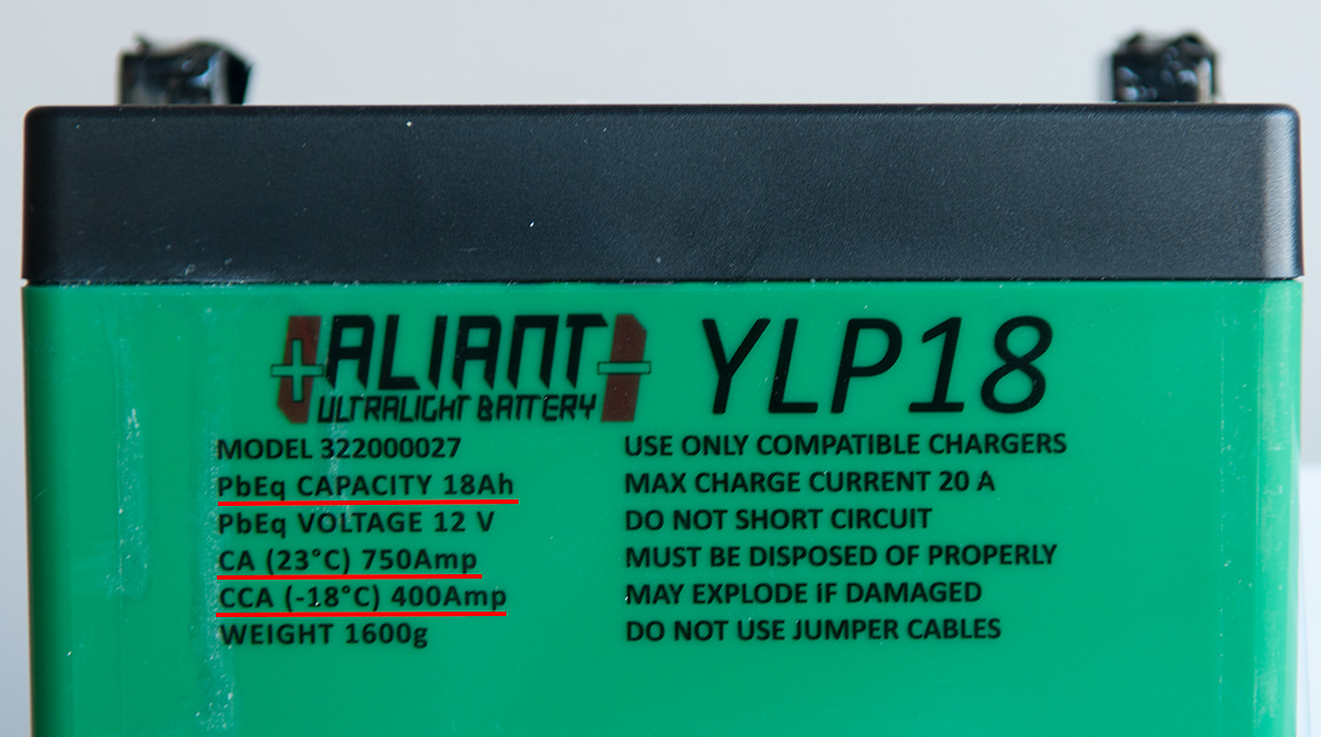

Ich bin ja immer noch Fan von ALIANT:
Aliant YLP18 Motorrad Lithium Batterie
und vom passenden 10A-Ladegerät!
Ich auch; trotz allem Gemecker und schlecht Reden. Das Ladegerät geht auch ganz toll bei meinem Pkw (Saiaonkennzeichen: 03 - 11; 100Ah Batterie).
Seit 2017 (für die LC angeschafft) bis heute in der R1250GS mehr als 5 Jahre problemloses Starten mit sattem Motordurchzug des Anlassers. Die Kapazität ist für mich zweitrangig, einzig was zählt sind die Ampere beim Starten und da sind 750A bei 23°C schon verdammt gut und besser als alle anderen Batterien, welche ich in den letzten 27 Jahren besessen hatte.
