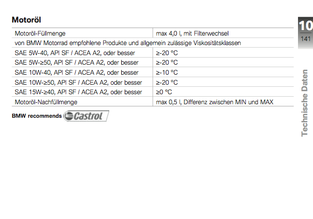

Ist ja eigentlich ganz einfach wenn man mal einen Blick in die Betriebsanleitung wirft:
GS bis 2010 (nicht TÜ) = 20W50
GS ab 2010 (TÜ) = 10W40
Bei deiner Bedienungsanleitung handelt es sich offenbar nicht um die letzte Ausgabe.
Für die Rallye (also letzte TÜ) ist das 10W-40 Öl zwar zulässig, aber als Standardöl wird ein 15W-40 Öl oder ein Öl mit letzter Zahl größer als 40 genannt. Dies wiederum passt zur neusten Werkstattempfehlung von BMW, alle Boxer ab sofort mit eimem 15W-50 Öl zu befüllen.

beim letzten Ölwechsel vor 2 Wochen hat die Werkstatt 15 W 50 eingefüllt. Letztes jahr war es noch 10 W 40.
Auf meine Rückfrage kam die Antwort: "geänderte Anweisung von BMW" ...
die Betriebsanleitung erlaubt beides.
