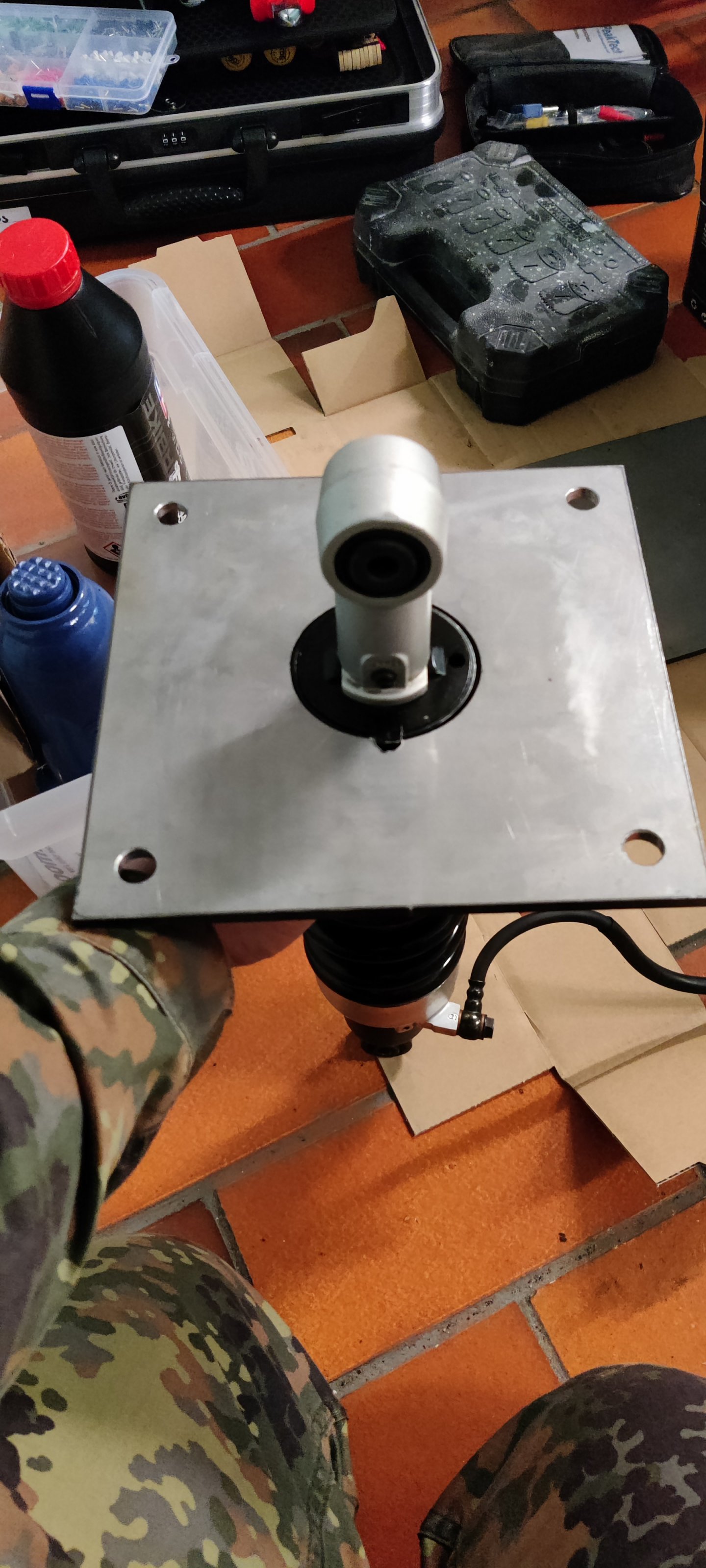

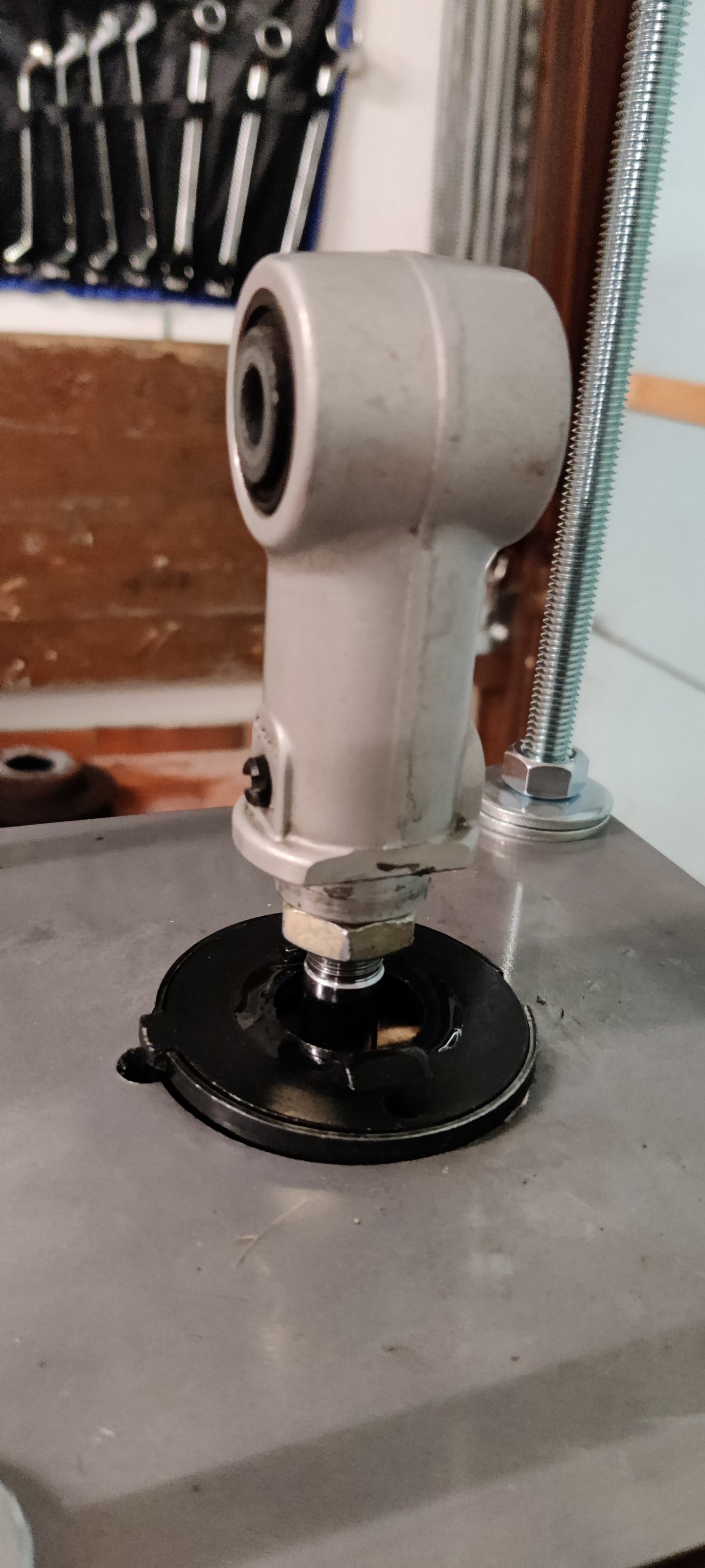

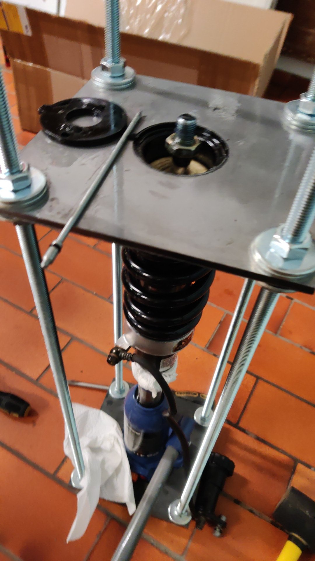

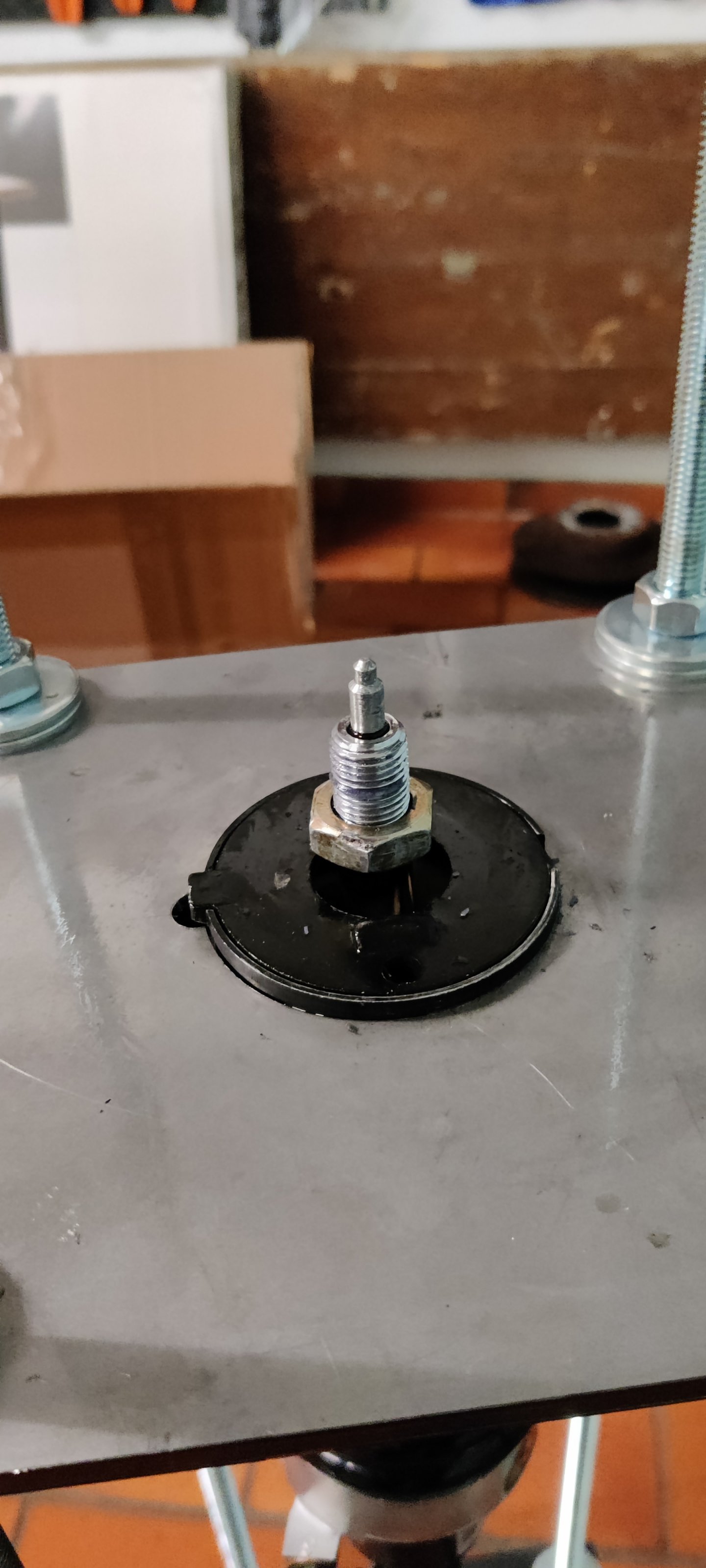

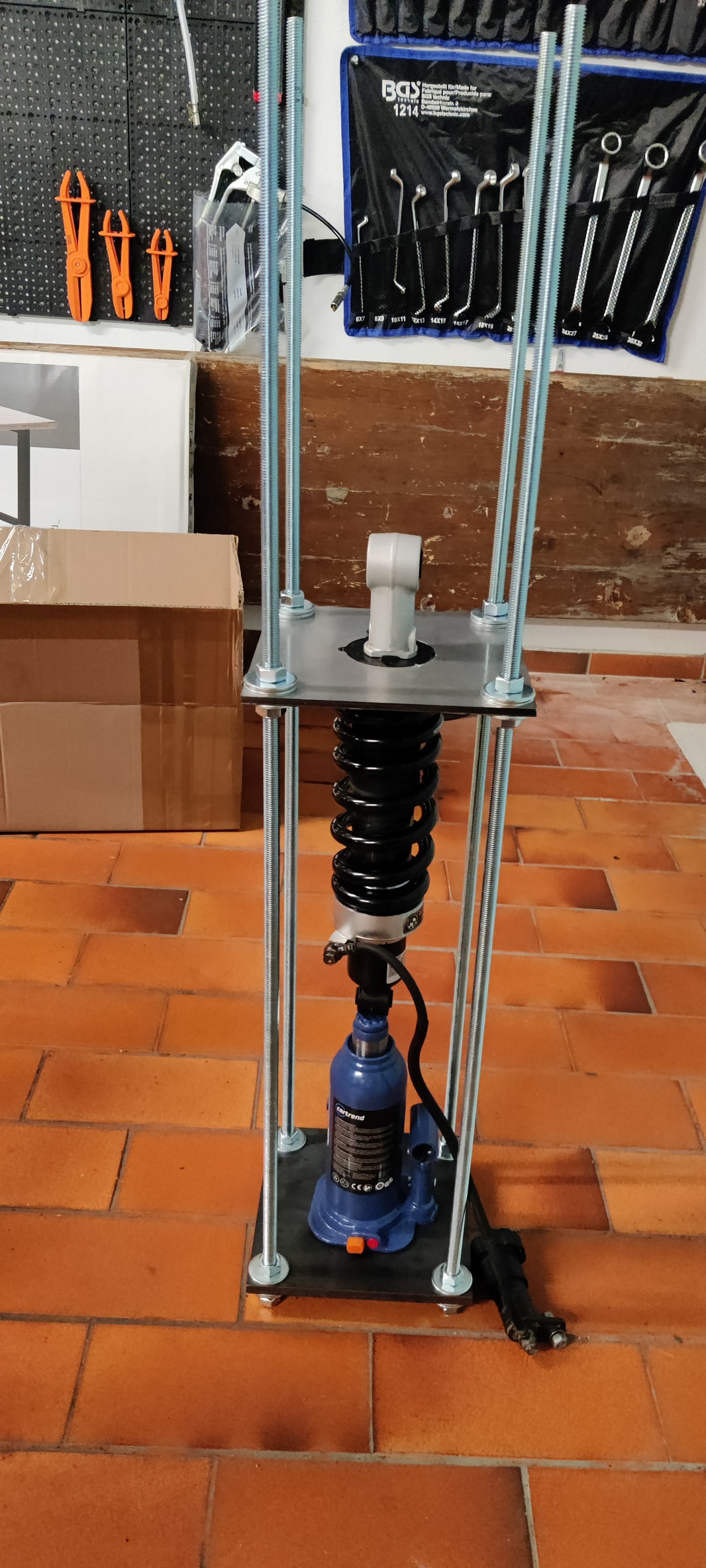

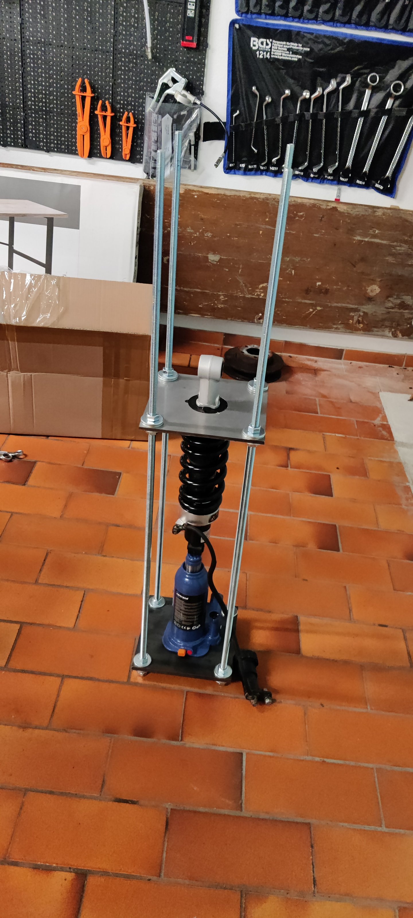

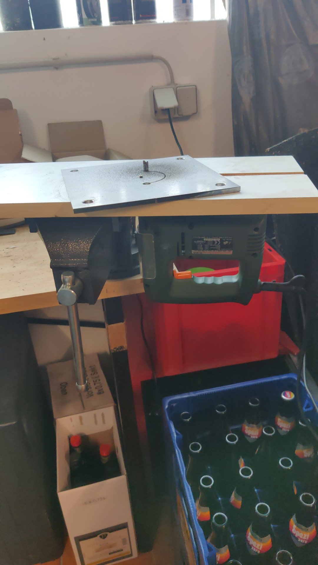

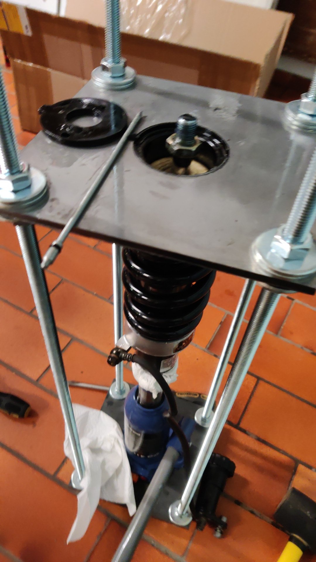

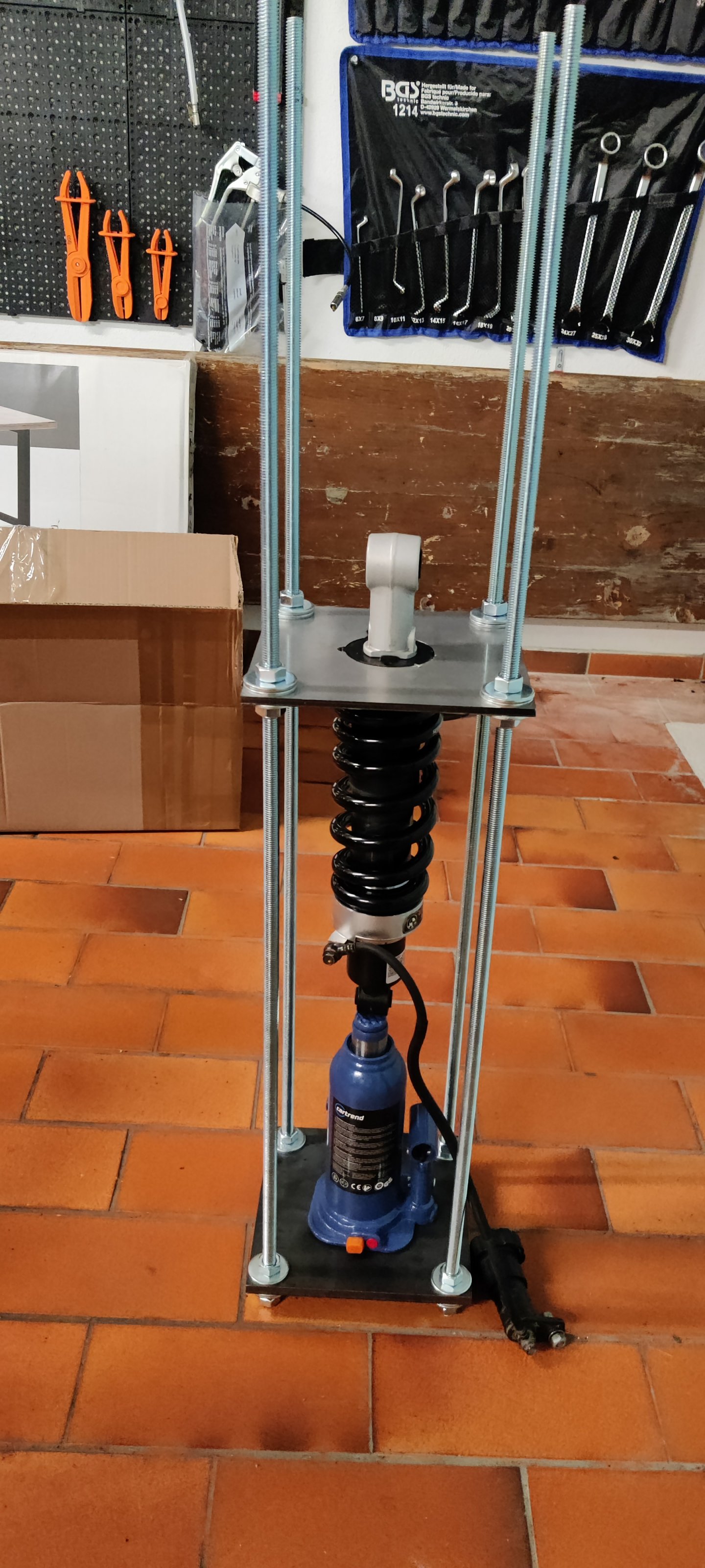

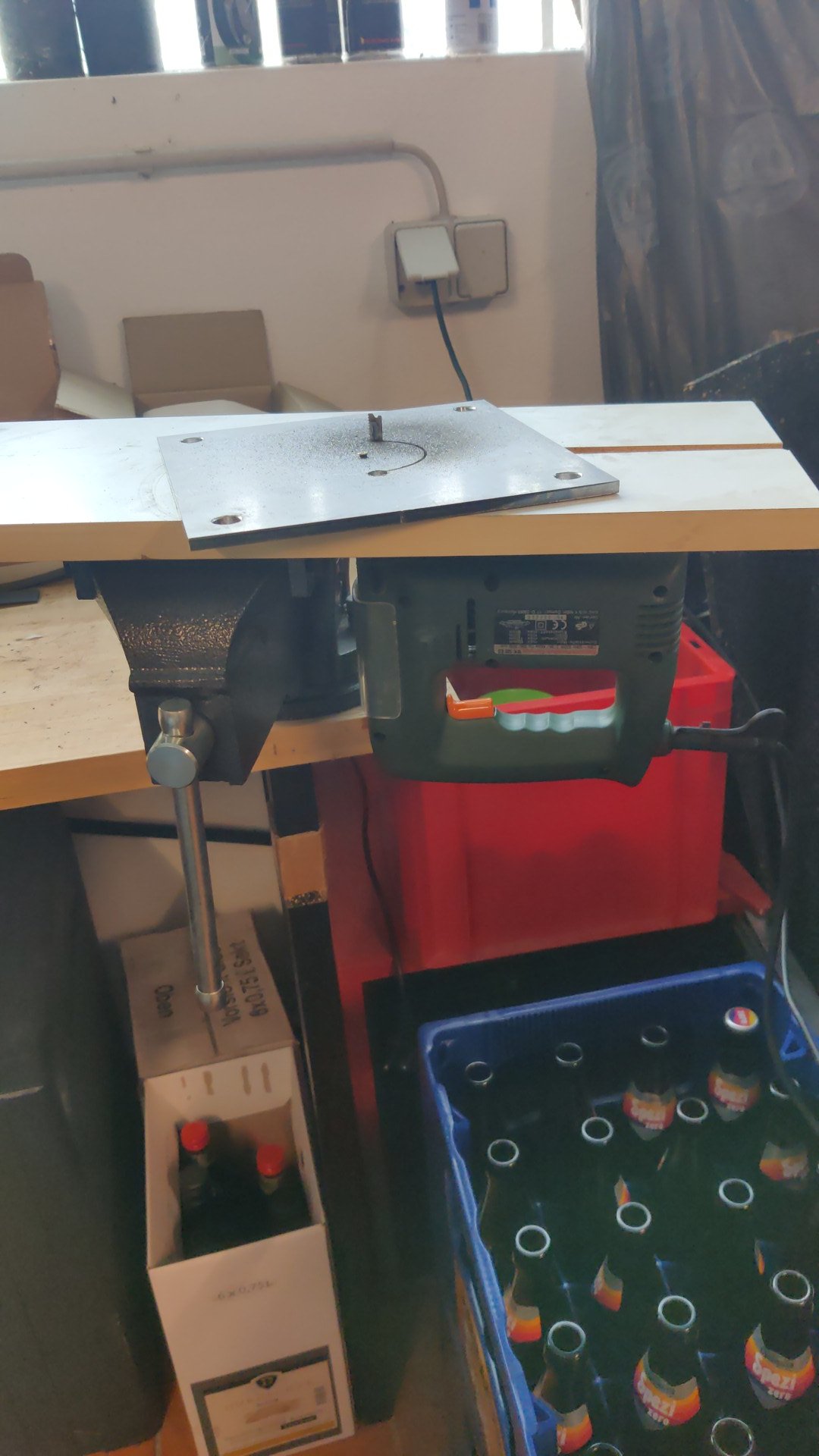

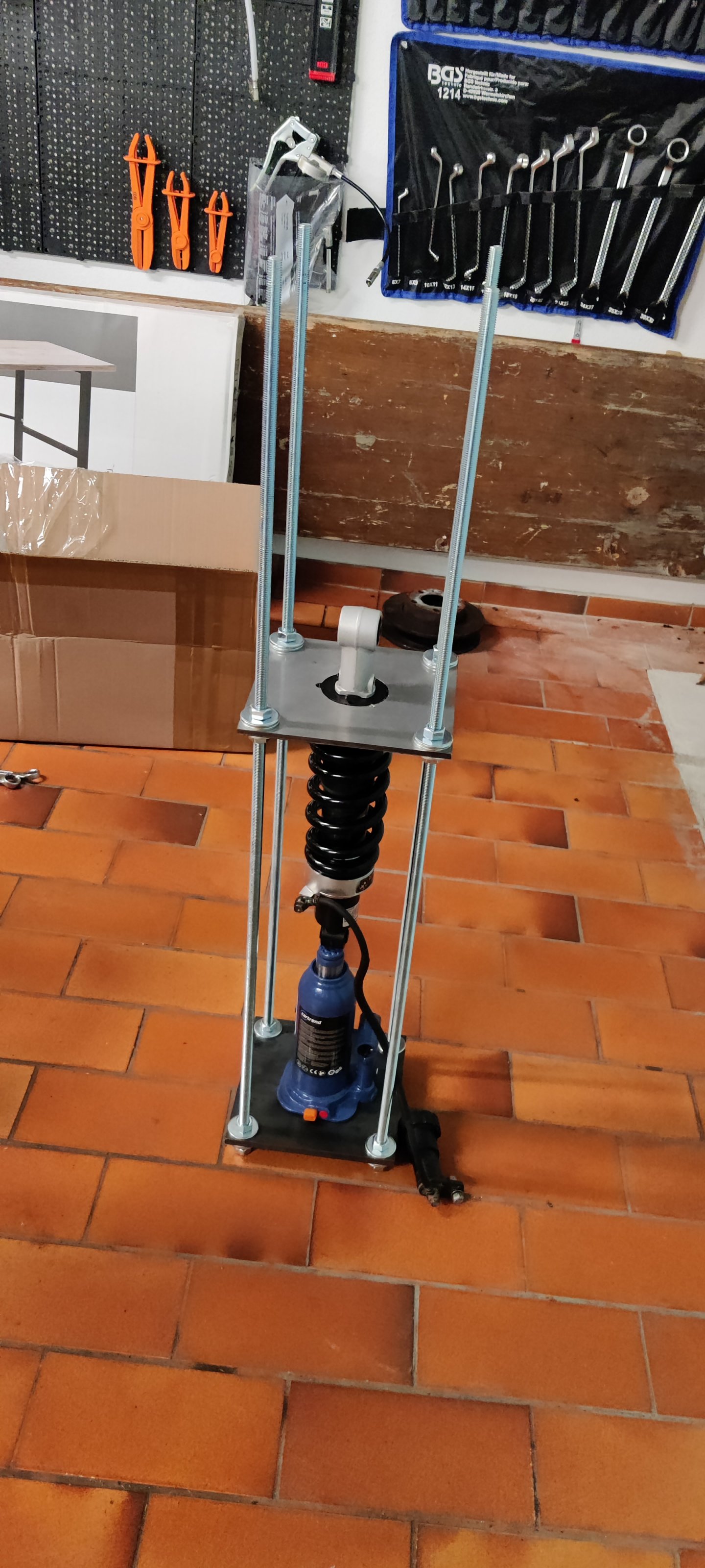

Einen Federspanner habe ich mir nach dem Vorbild von der Federpresse von Hyperpro (von denen sind die TT Federn) gebaut. Hier das Orginal zum Vergleich:
Hyperpro Federpresse
Dazu habe ich eine 10mm Stahlplatte als Bodenplatte verwendet. Diese wurde mit einer 6mm Stahlplatte über 12er Gewindestangen verbunden. Die Platten haben die Maße 200x200mm. Material ist CR235 Baustahl. Hält der Belastung ohne Probleme stand. Die obere Platte hatte ich 6mm gewählt weil ich damit erst in die Feder greifen wollte. Hat sich am Ende aber als Vorteil erwiesen, da man oben mehr Platz zum arbeiten hat. Der Wagenheber ist ein 0815 Hydraulikwagenheber aus dem Baumarkt. In dem Fall 5t aber 2t hätten es locker auch getan.
Schwachstelle der Konstruktion sind die Karosseriescheiben, daher jeweils außen immer doppelt verwendet.

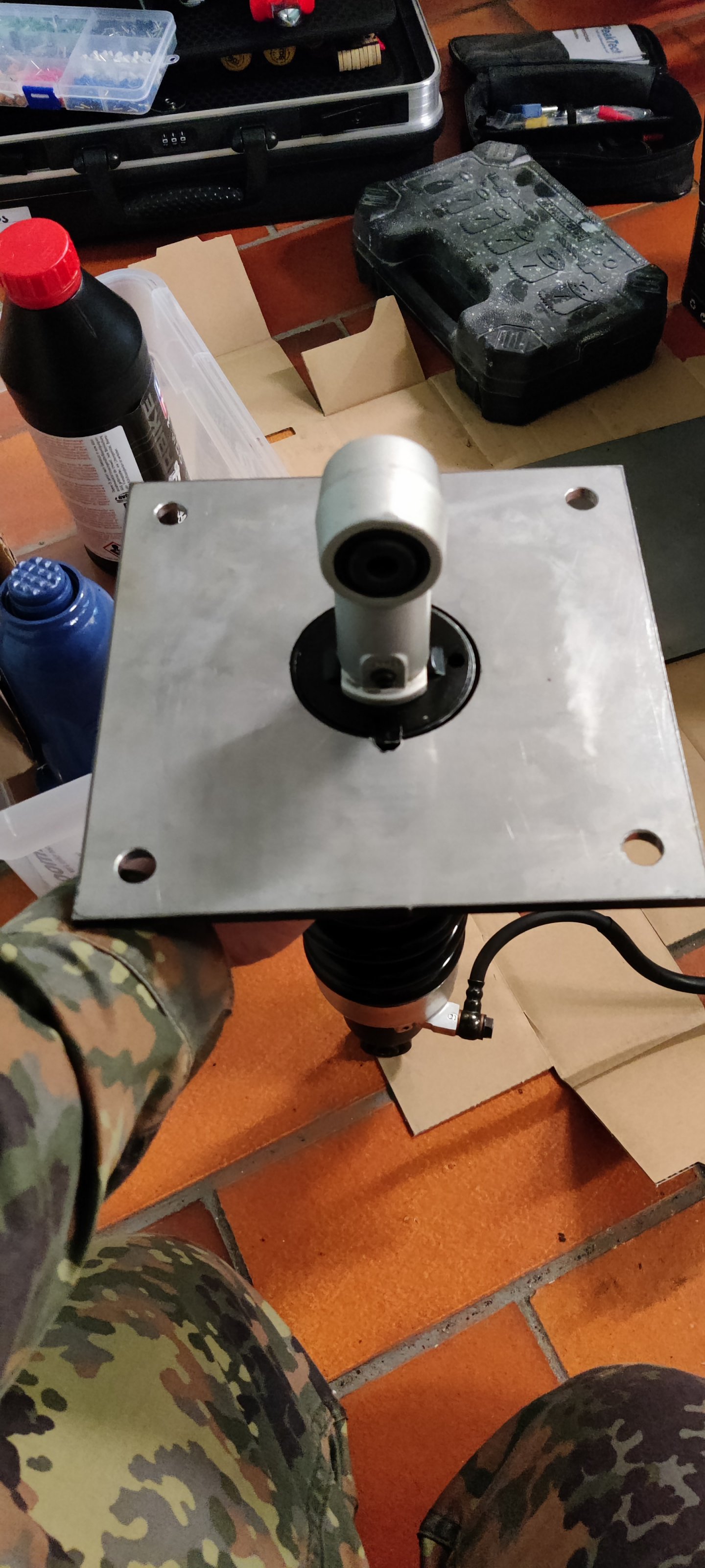

Für das Loch oben für den Kopf habe ich mit einer umgedrehten Stichsäge gesägt. Diese habe ich an ein Gestell geschraubt und verkehrtherum in den Schraubstock gespannt. Mit einer Schraube in der Mitte konnte ich ein passendes und sauberes rundes Loch sägen.

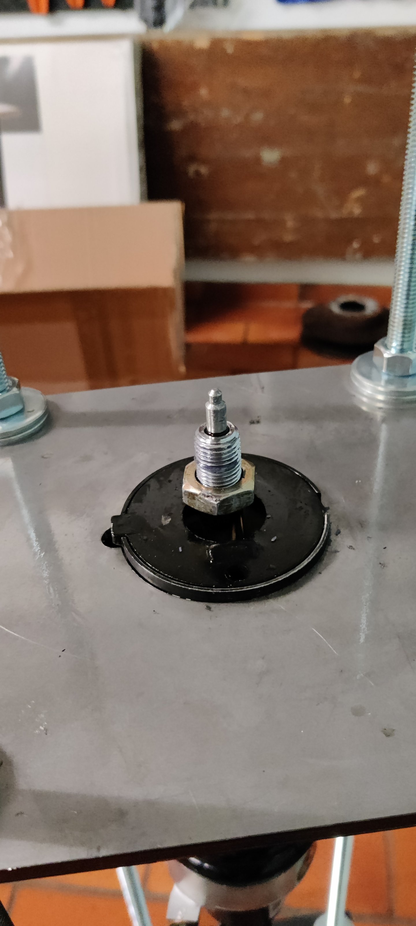

Mit Pumpen kommt einem der Kopf des Dämpfers entgegen. Keine Angst, hält bombemfest auf dem Wagenheber, war anfangs selbst skeptisch.

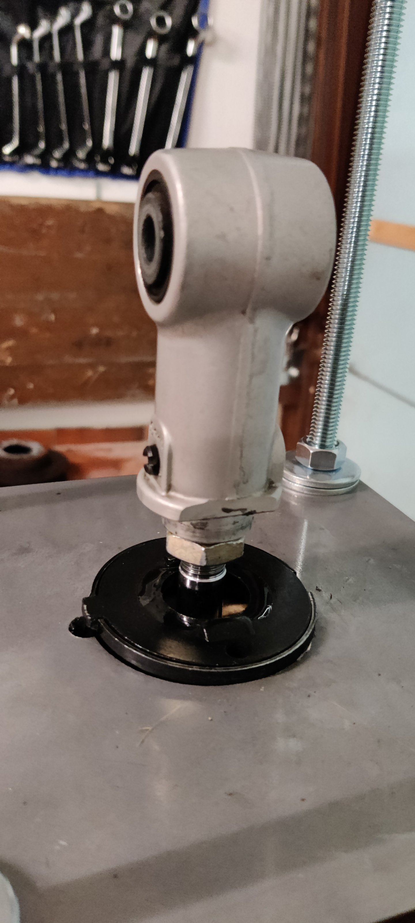

Der Kopf kann nun mit dem Brenner LEICHT!!! erhitzt werden um das Loctite zu lösen. Dann mit dem 22er Schlüssel die Mutter gegenhalten und mit dem Schraubendreher den Kopf abdrehen.
Aus dem Dämpfer kann nun die Stange entfernt werden und er kann mit Öl befüllt werden. Achtung, durch das heiß machen kann einem die Stange leicht entgegen schießen weil sich das Öl ausdehnt, kein Grund zur Sorge.
Beim Öl nachfüllen muss die Kolbenstange auf und ab bewegt werden, damit Luft entweichen kann. Stellt sicher, dass WIRKLICH keine Luft mehr kommt und macht das eine weile. Lieber tritt bisschen mehr Öl aus. Zum Schluss muss die Stange aber KOMPLETT!!! "ausgefahren" sein. Zum Nachfüllen habe ich eine Spritze genutzt. Hat einwandfrei funktioniert. Öffnung ist nicht allzu groß. Viel Öl wird auch nicht benötigt.
Zusammenbau in umgekehrter Reihenfolge. Es ist von Vorteil die Mutter mit einem Schlagschrauber aus ihrer unteren Position zu lösen, dann muss man mit einer Wasserpumpenzange nichts versauen. Aufpassen, dass man nicht zu viel Gas gibt.

Wow, Respekt….👍
Hoffentlich kommst du so ans Ziel,
am vorderen Federbein ist ja wohl nix mit aufmachen usw. 😔.

Danke!
Vorderes Federbein hatte ich die Feder einfach tauschen können. Da war nichts mit Öl auffüllen oder so. Die hat eine Scheibe mit Schlitz die man im gespannten Zustand einfach abnehmen kann und damit ist die Feder frei.
Mein Problem bei der hinteren Feder war ja, dass mir beim Tauschen Öl flöten gegangen ist, da ich die Feder unwissender Weise im liegen und nicht im stehen tauschen wollte. Daher hab ich jetzt den Aufwand.

Danke!
Läuft denn der Kolben im vorderen Federbein einwandfrei uns weich,
wäre schon mal ein Hinweis darauf, ob er den Federweg ganz frei gibt oder irgendwo klemmt….hast du aber sicherlich überprüft, als die Feder runter war?!

Läuft einwandfrei natürlich. Wurde geprüft. ;)
