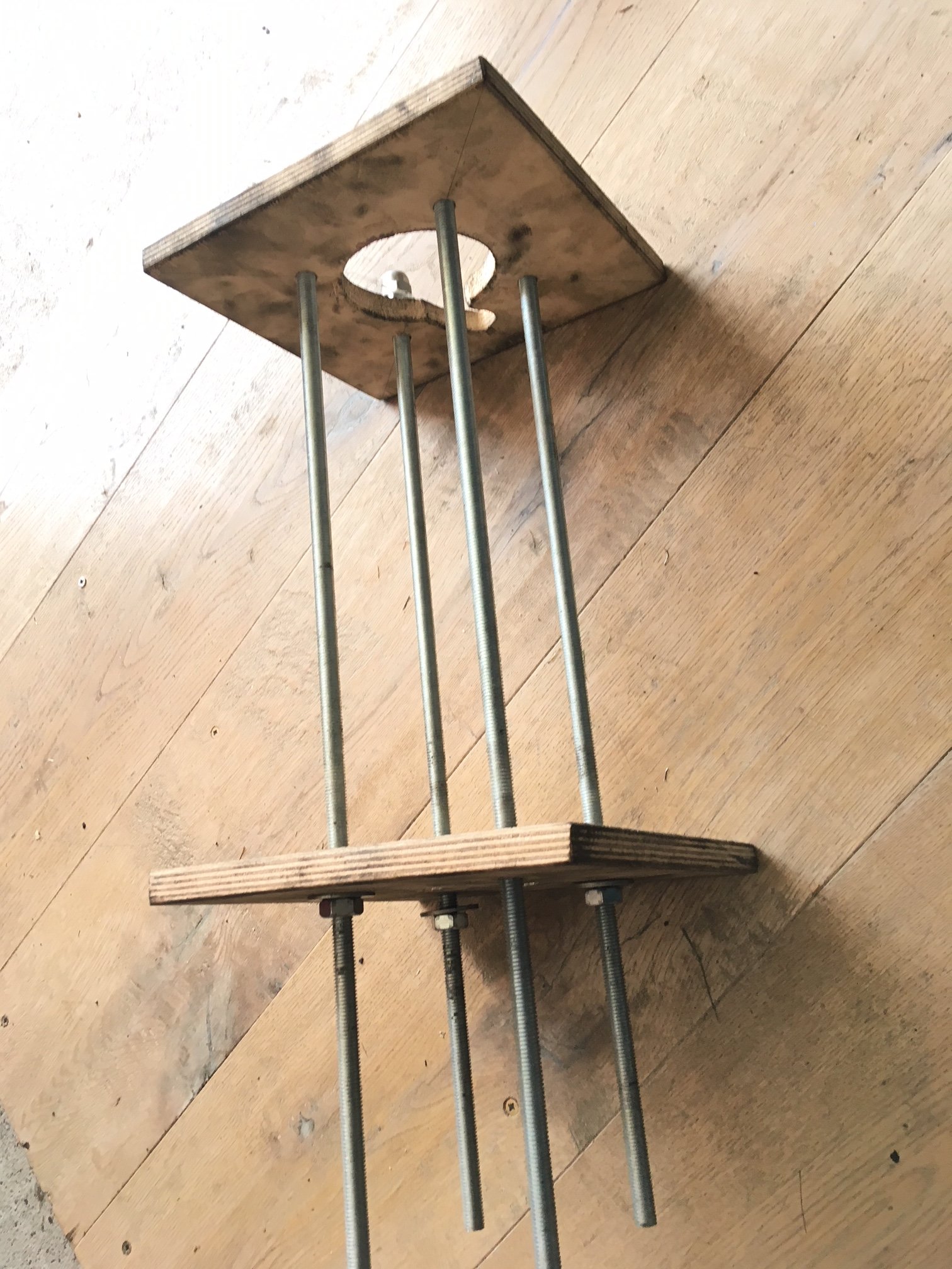

Einen Federspanner habe ich mir nach dem Vorbild von der Federpresse von Hyperpro (von denen sind die TT Federn) gebaut. Hier das Orginal zum Vergleich:
Hyperpro Federpresse
Dazu habe ich eine 10mm Stahlplatte als Bodenplatte verwendet. Diese wurde mit einer 6mm Stahlplatte über 12er Gewindestangen verbunden. Die Platten haben die Maße 200x200mm. Material ist CR235 Baustahl. Hält der Belastung ohne Probleme stand. Die obere Platte hatte ich 6mm gewählt
Du bist echter Heavy-Metal-Fan, gell?
Klassse!
Ich hab mir mal für die Showas und Wilbers einen ähnlichen Spanner gebaut, allerdings in der abgespeckten Form, ohne die Hydraulikpresse dran. Zum Spannen müssen bei mir die Muttern der 10er Gewindestangen händisch gedreht werden, was natürlich viel umständlicher ist als bei Deinem Modell.
Aber als Druckplatten oben/unten reichen 15-18 mm Multiplex dicke. Ist halt wesentlich einfacher zu bearbeiten und auch fix für andere Federdurchmesser umgebaut.
Weil ich diese Vorrichtung wirklich selten brauche, hatte ich mich zur Amateur-Version entschlossen.
Aber großen Respekt vor Deiner Arbeit!
Hatte ich mir auch überlegt. Allerdings war der Preis entscheidend. Die beiden Stahlplatten haben mich 20 Euro gekostet inkl. Versand. Multiplex gibt es nur quadrahtmeterweise und wie ich gesehen habe tatsächlich teurer. Ja das Sägen des Lochs hat ewig viel Zeit gekostet, aber mein Plan war für zukünftige Projekte neue Platten mit weiteren entsprechenden Löchern zu sägen. Der Wagenheber machte es für mich extrem viel einfacher, da ich zum Öl füllen mindestens 10 mal ge- und wieder entspannt habe. War bzw. ist aktuell noch ein learning by doing Projekt.

Ah jetzt ja!
Hättest mal besser vorher gefragt und Du hättest Dir manche Fummelei gespart...aber hinterher ist jeder schlau!
Um den Kopf abnehmen zu können, muß tatsächlich unterhalb der Vorspannhydraulik auf die Feder mit dem Federspanner zugegriffen werden. Der Kopf selbst ist ja nur mit Madenschraube und Sicherungsring befestigt.
Aus diesem Grund waren mir Multiplex-Reststücke für die Presse lieber, denn dort läßt sich ruckzuck die Aufnahme anpassen.
Sieht dann so aus und man kann die Aussparung für den Hydraulikschlauch gut erkennen:

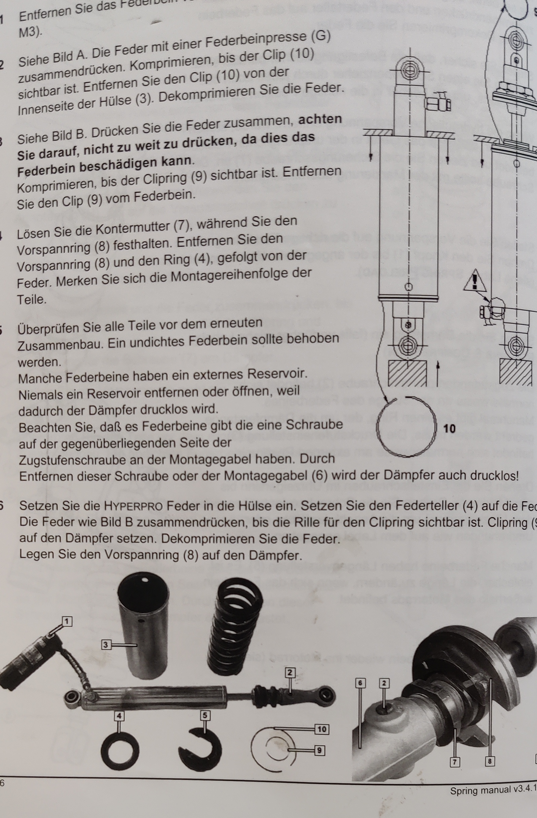

Witziger Weise dachte ich ich brauche nicht nachfragen. Hatte von Hyperpro eine Anleitung dabei die sich im nachhinein als falsch herausgestellt hat... Aber da war das Kind schon in den Brunnen gefallen.
Sicher? Meine Recherchen bei Hyperpro hatten dann ergeben dass die die Vorspannhydraulik nach dem lösen der Madenschraube mittels Adapterstück mit nach unten gedrückt wird.
Aber Hyperpro hatte mir auch die falsche Anleitung zu den Federn gepackt. Da traue ich erstmal nicht mehr so ganz 😅😂
(Blöde Frage, weil ich nicht alles nochmal rückwärts lesen will:
Du arbeitest gerade schon am originalen Showa hinten?)
Erledigt, habs auf einem Deiner Bilder mit der Presse gesehn. Ist das originale.
Die Oberkante der Vorspannhydraulik ist dachförmig profiliert. Wenn man dort ansetzen möchte, muß die Abschrägung der Druckplatte per Fase einigermaßen passen, sonst gibts Kaltverformung. Und außerdem verdeckt die Platte dann den Zugang zum Sicherungring, der ganz oben, am Ende der Hydraulik sitzt.
Drum greift meine Druckplatte unter der Hydraulik, direkt an der Oberkante der Feder an. Sobald ordentlich vorgespannt ist, kann man den entlasteten Kopf nach unten schieben und den Ring rausziehn.
Insofern paßt die Beschreibung von Hyperpro schon auch.
