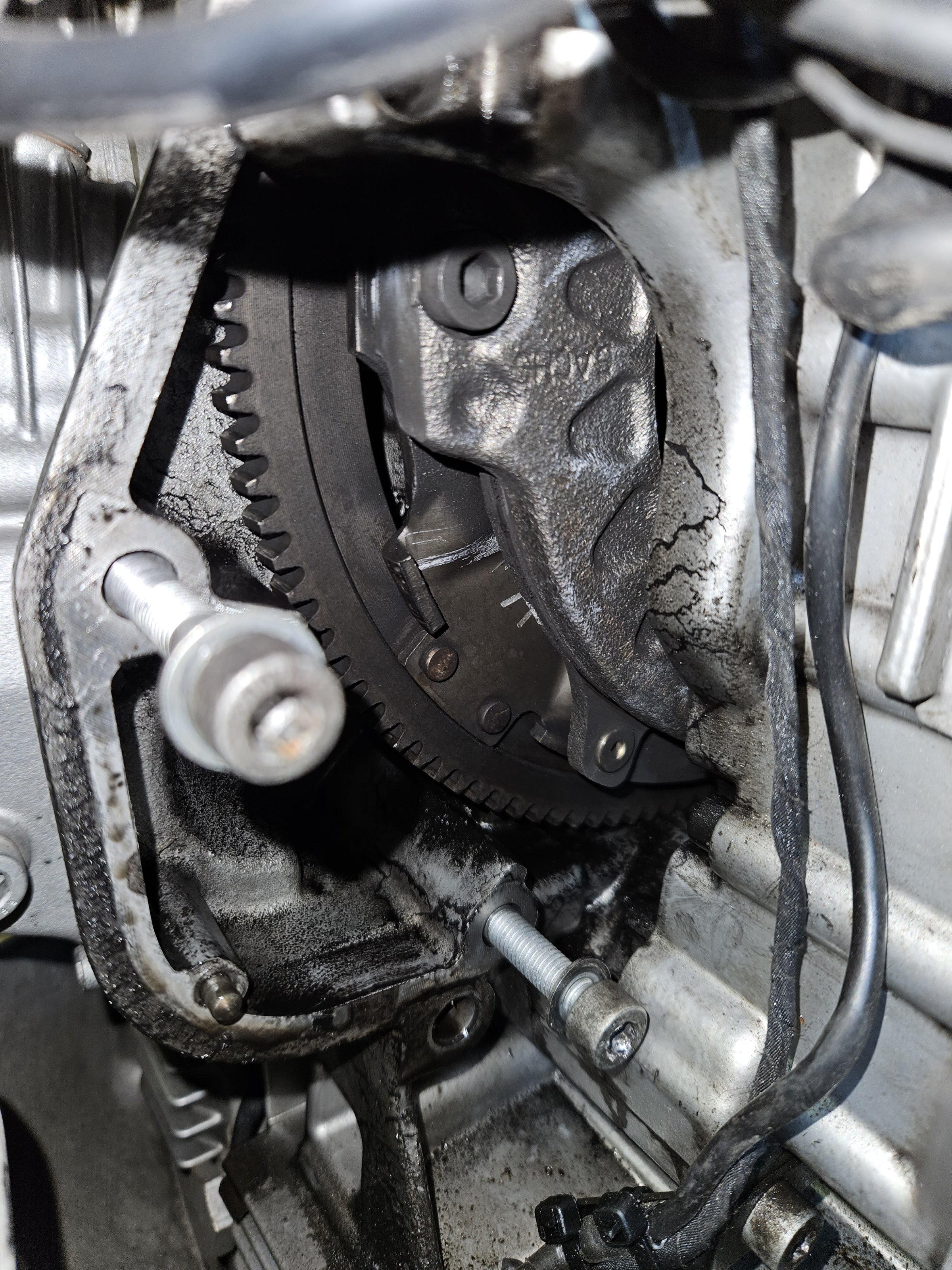

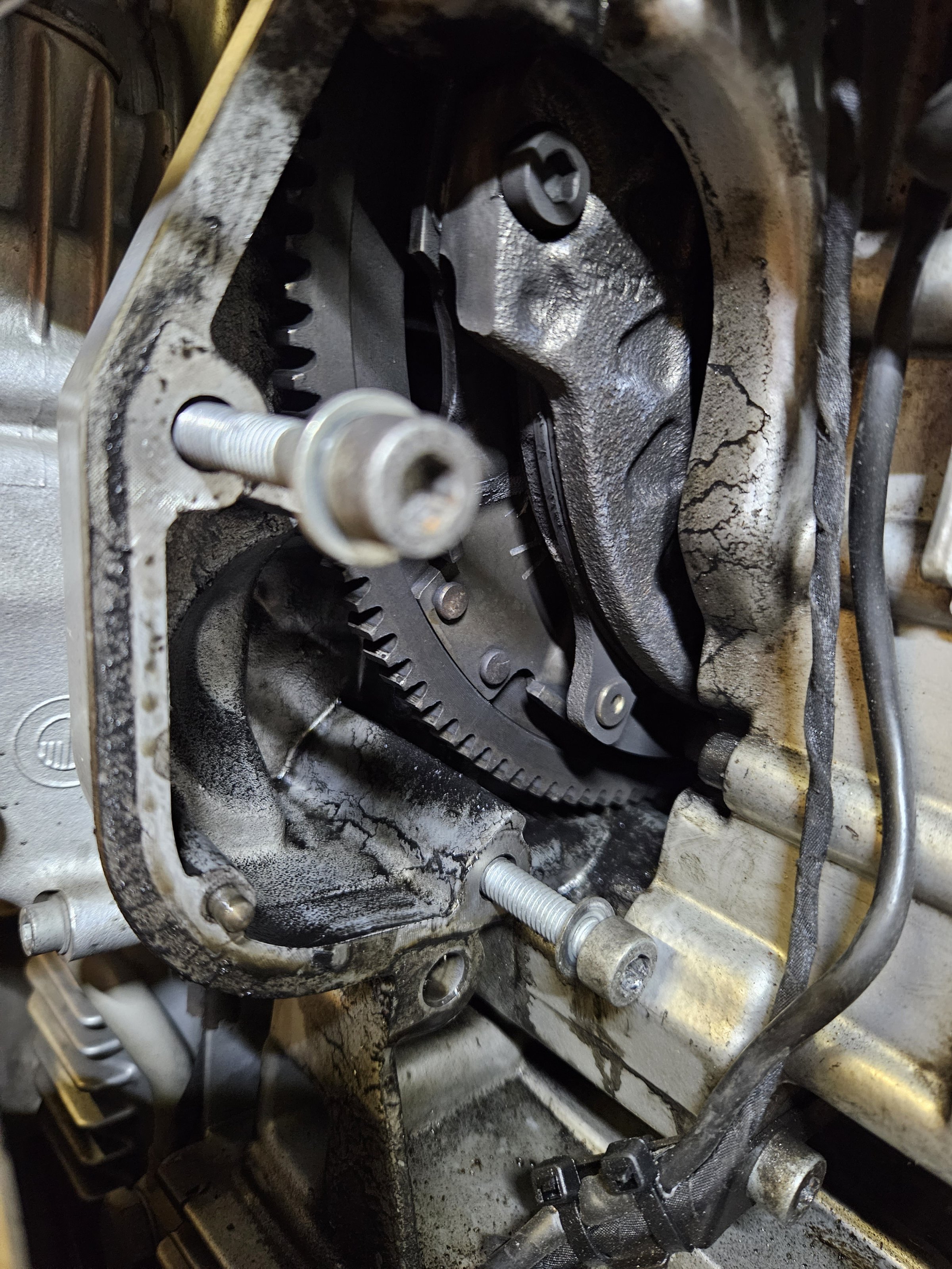

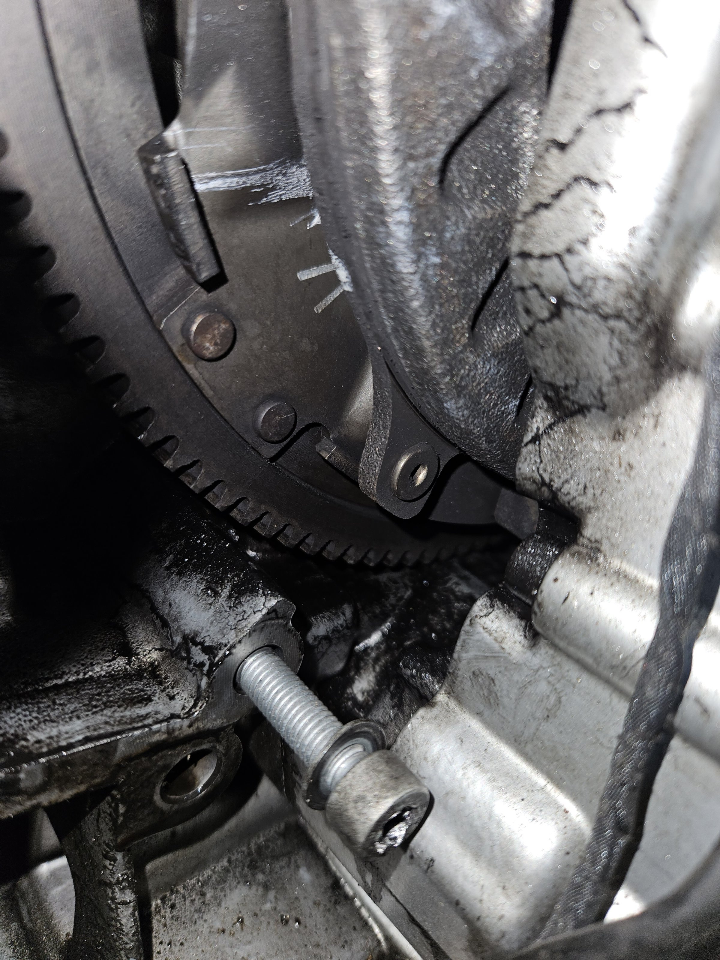

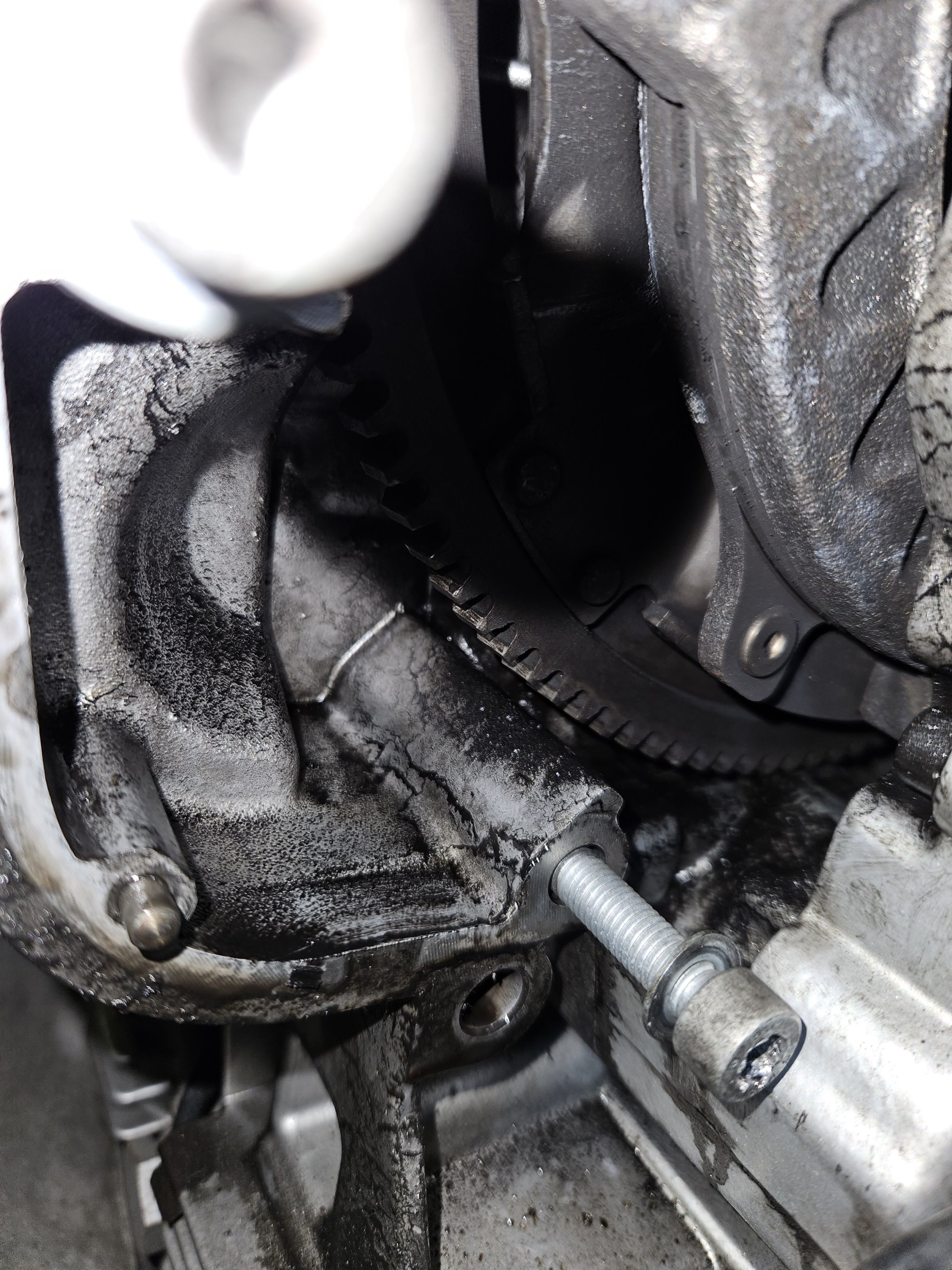

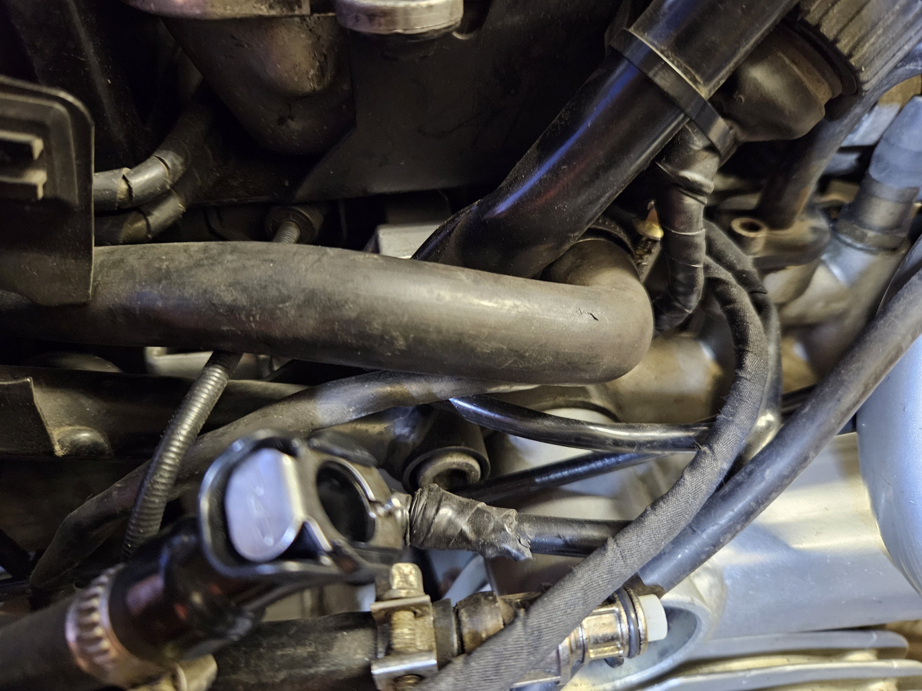

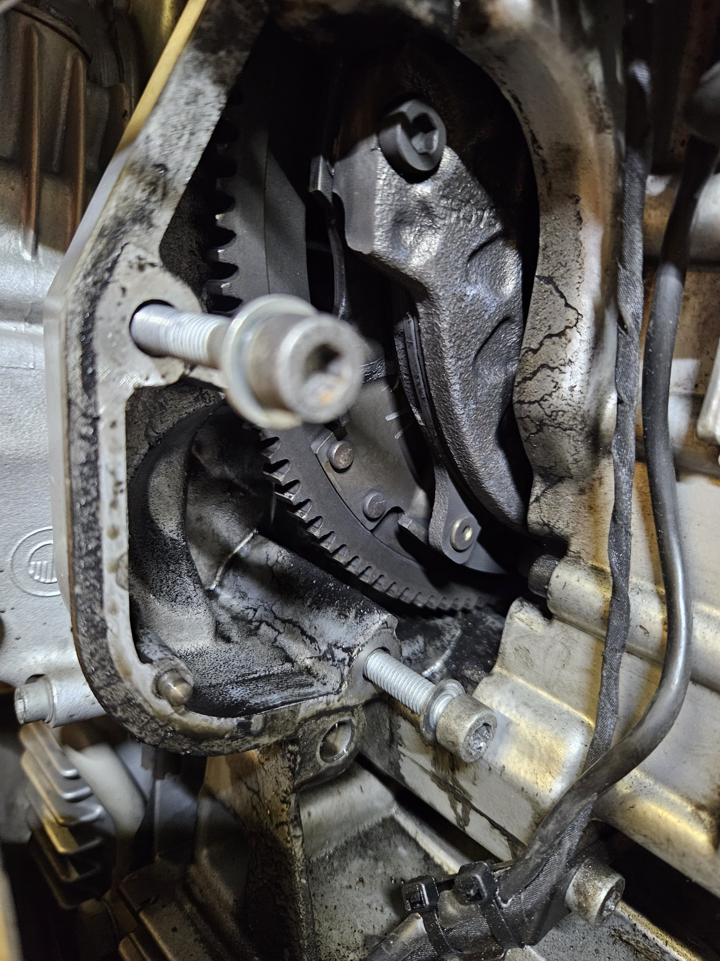

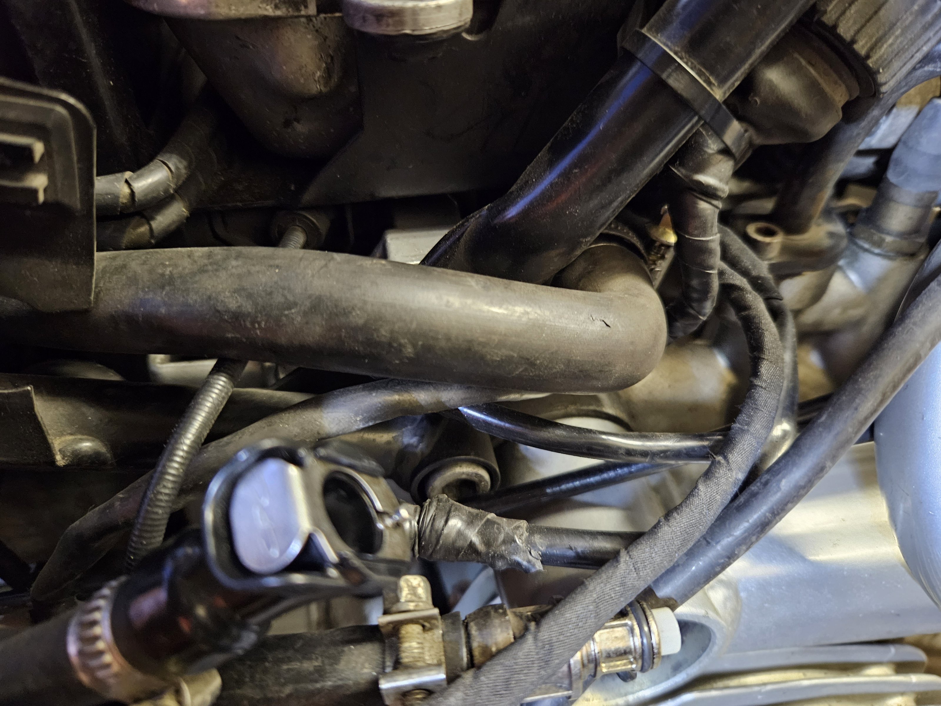

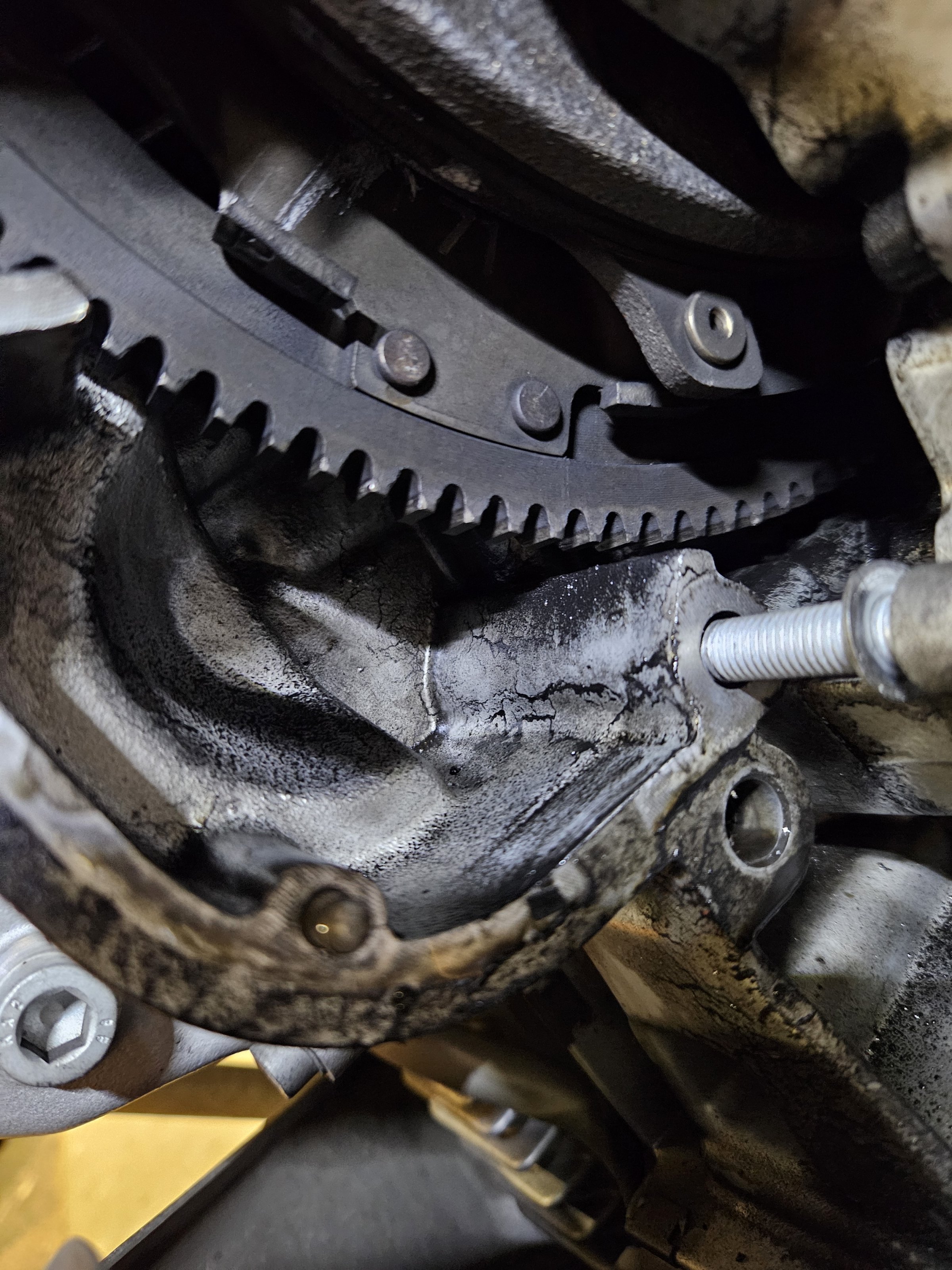

ein kurzer Zwischenstand...
Der Schlauch der Kuwe-Entlüftung ist nicht verknickt, siehe Foto.

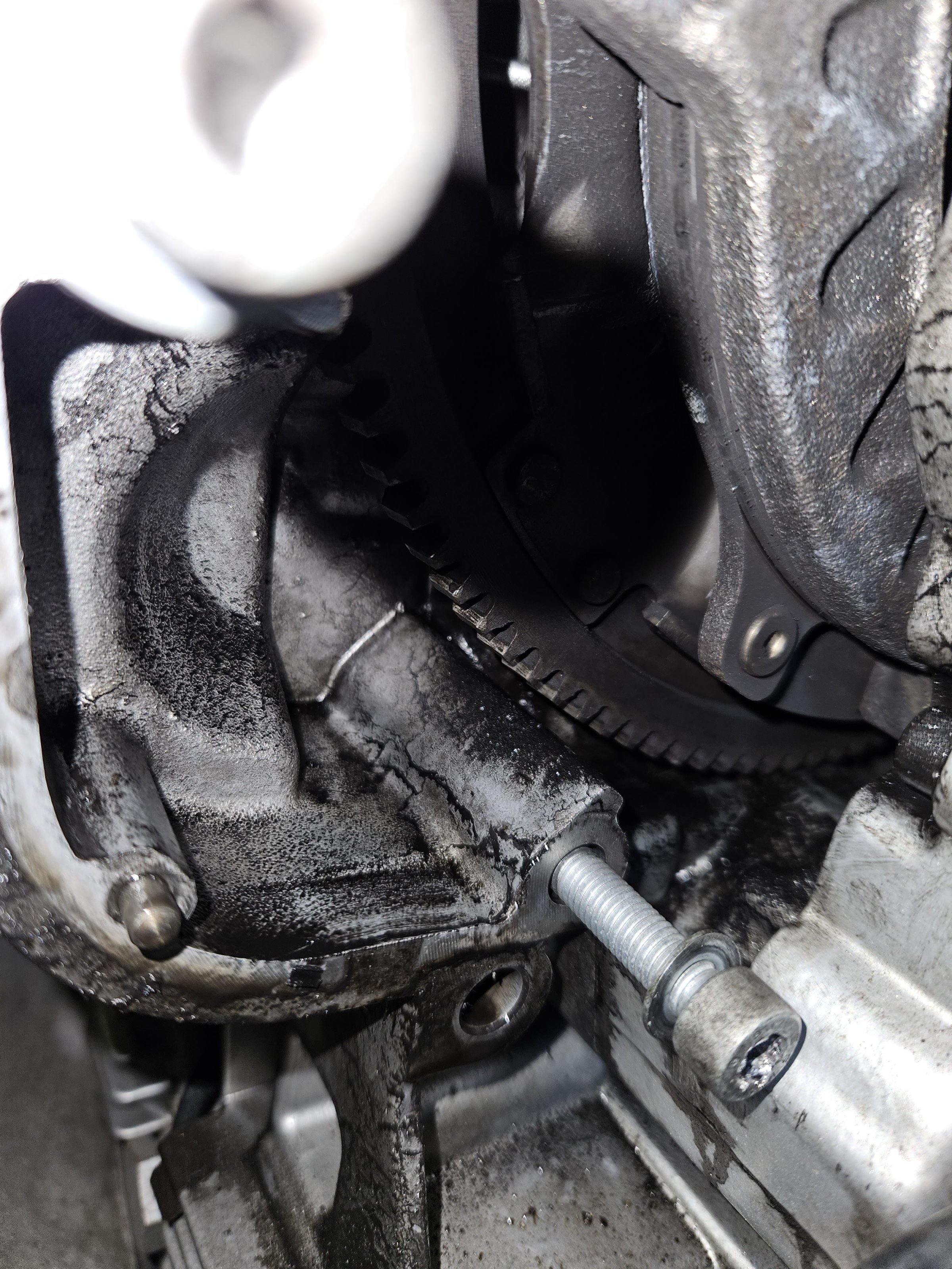

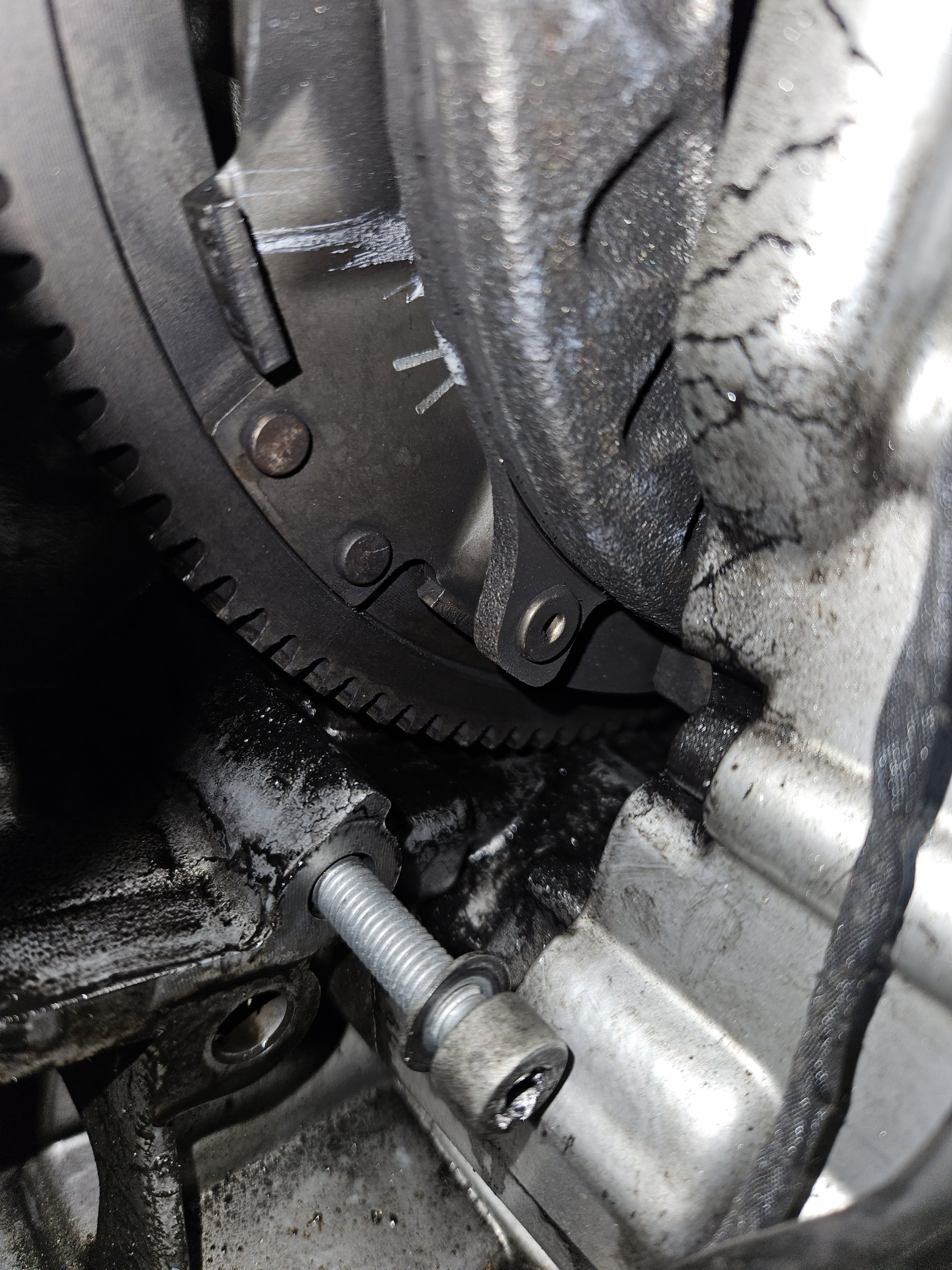

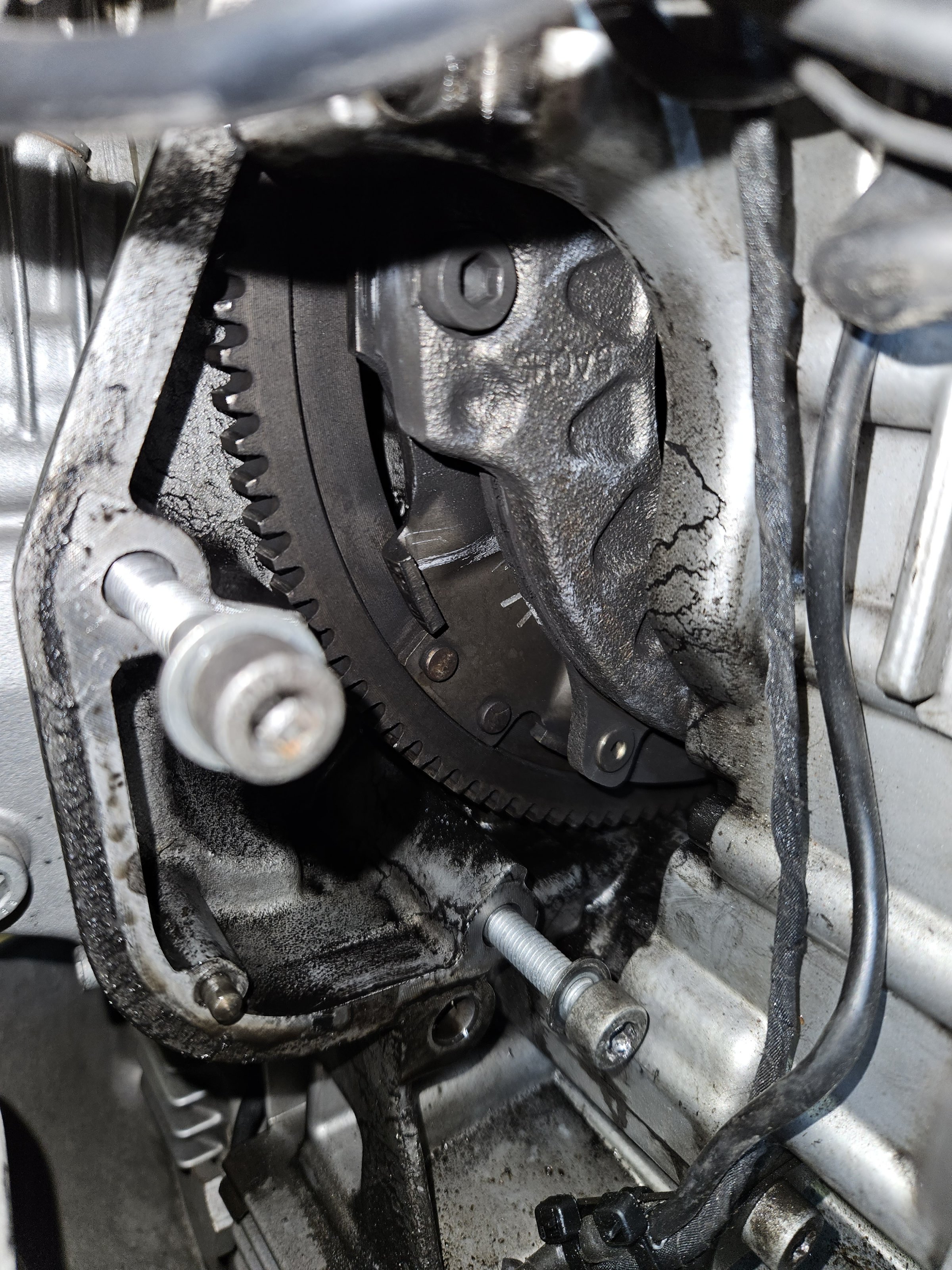

Den Anlasser habe ich demontiert, es schaut nicht gut aus darin. Ob das jedoch Getriebeöl oder Motoröl ist kann ich auch nicht mittels Riechtest ermitteln. Ich gehe von Motoröl aus, Ölaustritt hatte ich vor dem Tausch des Motor bisher nicht bemerkt. Hoffentlich hat die Kupplung nicht abbekommen, aber sonst hätte ich das ja bemerkt.

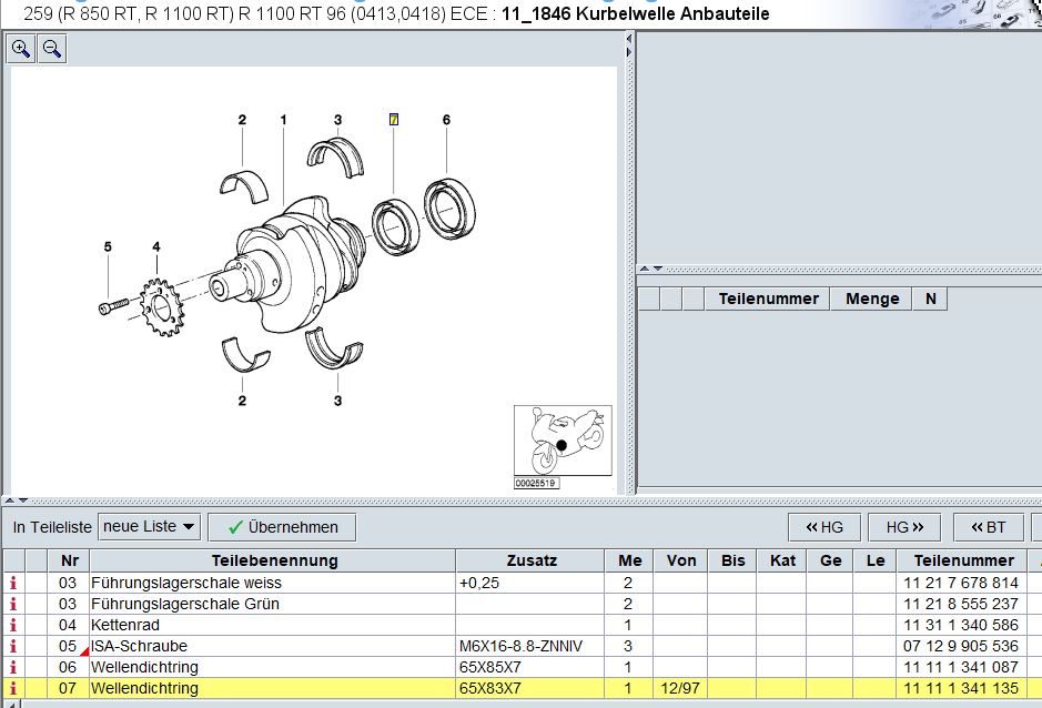

Wenn ich das richtig verstanden habe muss ich 3 Wedi's erneuern. Vorne hinter dem Hallgeber 1 Wedi 11111341357, hinten einen großen Wedi 11111341087 (65x85x7) und einen kleinen 11111341135 (65x83x7)
Dann mache ich mich mal ans schrauben.....

Und wenn das Getriebe weg ist, siehst Du ja schnell ob dort noch was undicht ist,,
Zur Kupplung:
So wie ich verstanden habe hast Du die kompl. Kuppl. vor etwa 5000 km...neu gemacht
Ob es da Sinn macht nur die Reibscheibe prophylaktisch zu wechseln..??
Man sagt ja immer.."alles miteinander" aber nach nur 5000 km müsste das funktionieren.!?
Da können aber sicher andere User aus Erfahrungen besser informationen liefern.

Zur Kupplung:
Zum Glück fungiert die Kupplung als Zentrifuge und ist eingekuppelt ein gutes Paket.
Öl muß da nicht gleich zwingend eingedrungen sein.
Sieht man ja beim Zerlegen. Evtl. hilft noch Bremsenreiniger.
Im schlechtesten Fall reichts natürlich, wenn man nach dieser kurzen Laufleistung den Belag ersetzt.
Den Einbau der Dichtringe wirklich planvoll und gewissenhaft vornehmen!
Das sind keine Wedis mit scharfer Dichtlippe und Wurmfeder. Unbedingt in der richtigen Richtung einbaun!
Da ist ruckzuck was beschädigt und man machts gleich nochmal.
Außer den genannten "Spezialwerkzeugen" wie Bier- und Filmdose als Schlupfhülsen brauchts niGS Besonderes mehr.
Gedrehte oder gedruckte oder gewickelte Hülsen, soweit vorhanden, sind natürl. auch immer eine Alternative.
Dichte Ringe zu wechseln ist immer Streitthema. Falls definitiv die Kuwe-Wedis die Ursache waren, sollte man sich trotzdem überlegen, den Wedi des Getriebeeingangs gleich mit zu machen.

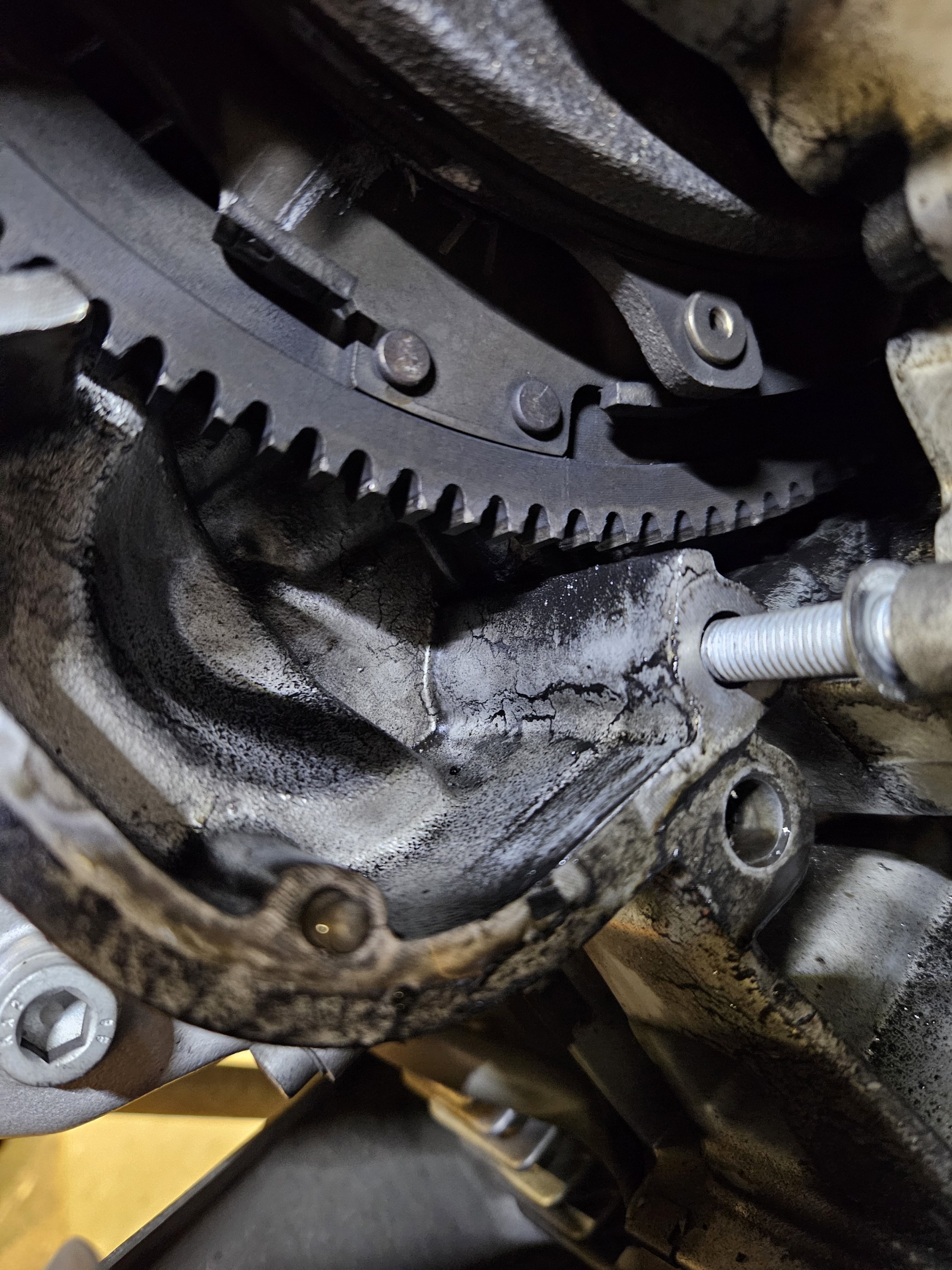

... ist der Schlauch auch durchgängig? Mal biegen und walken, könnte sich Ölkohle drin abgesetzt haben. Desgleichen den Anschlußstutzen kontrollieren.
