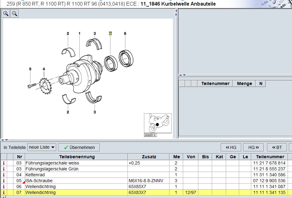

Hier habe ich gelernt das die wedis geölt eingebaut werden müssen. Mit der Bierdose können beide hinteren Wedis eingesetzt werden. Es gibt hier im Ruhrgebiet glaube ich nur eine Größe an Bierdosen, Faxe oder andere Exoten ausgenommen. Vielleicht besorge ich mir zusätzlich noch CU-Folie. Auf die richtige Einbaulage kommt es an und dem Abstand der beiden Wedis zueinander. Mein Bruder meint da kann man ja nicht viel falsch machen!

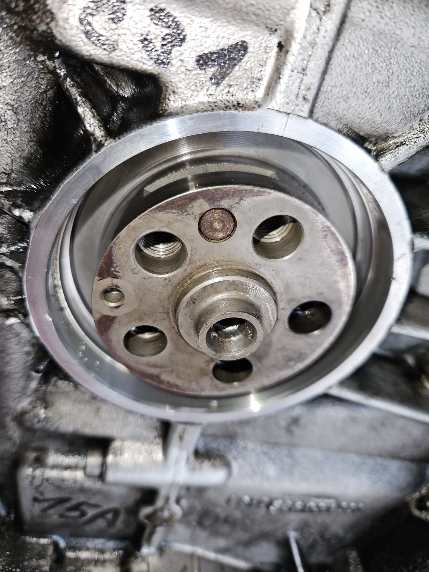

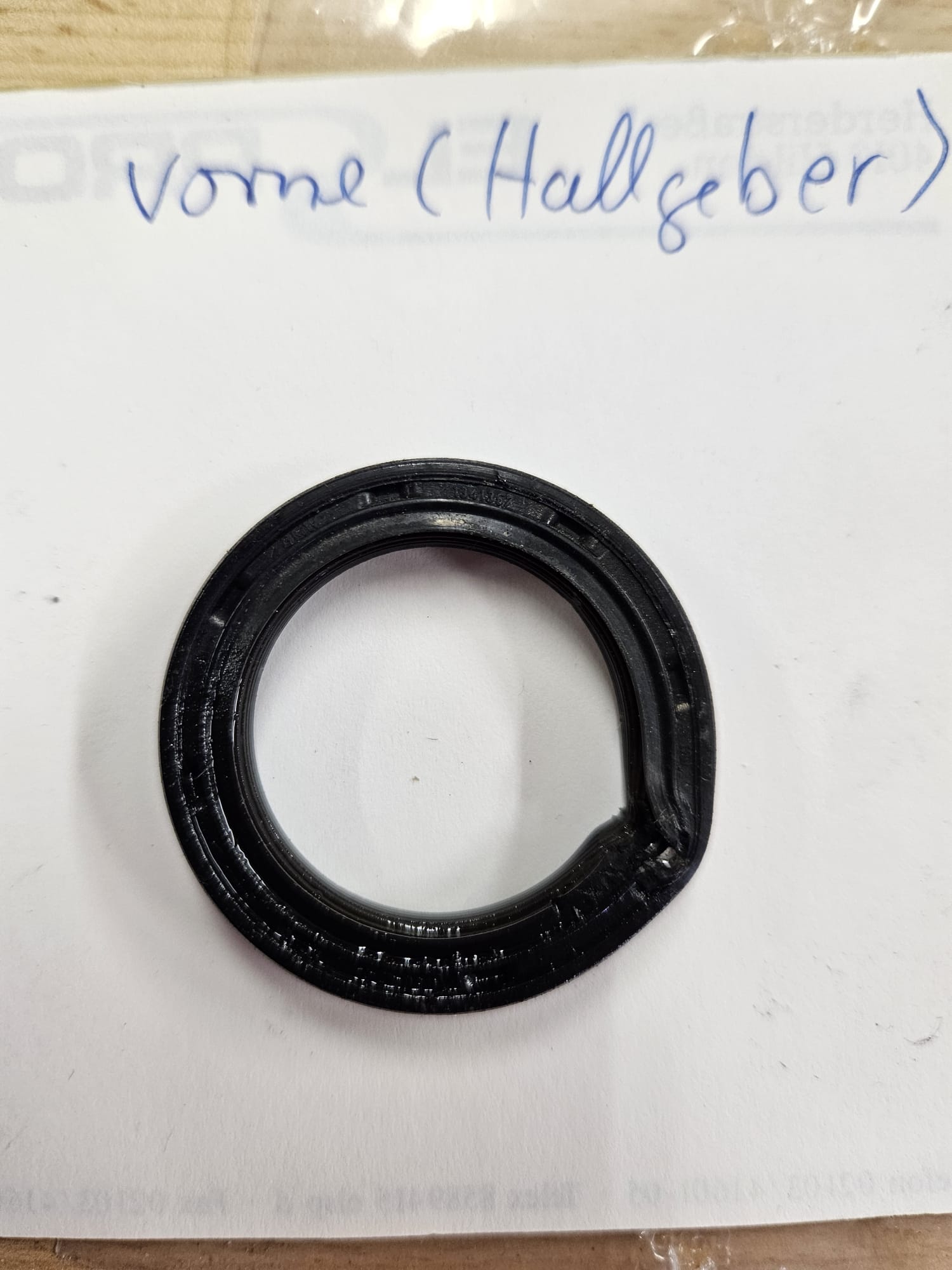

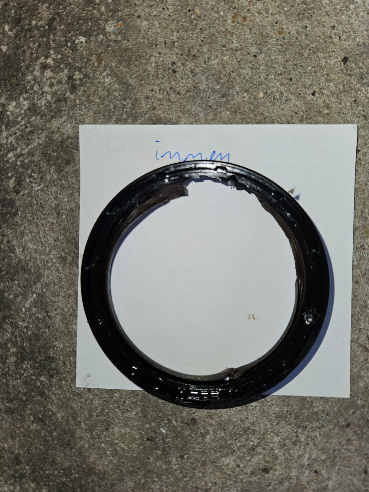

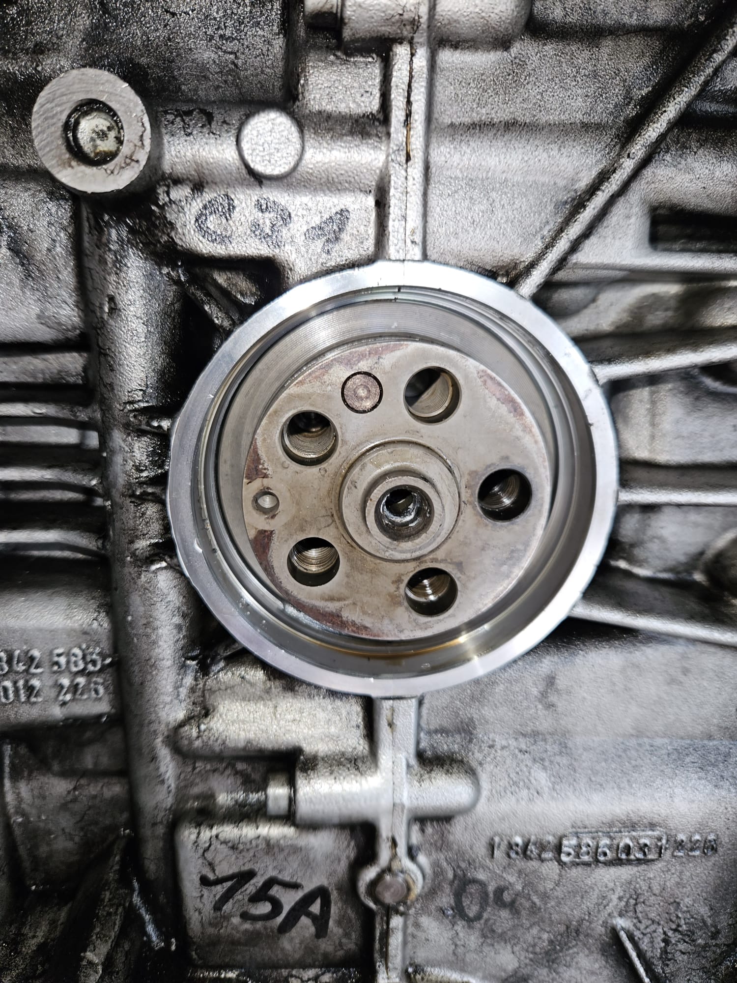

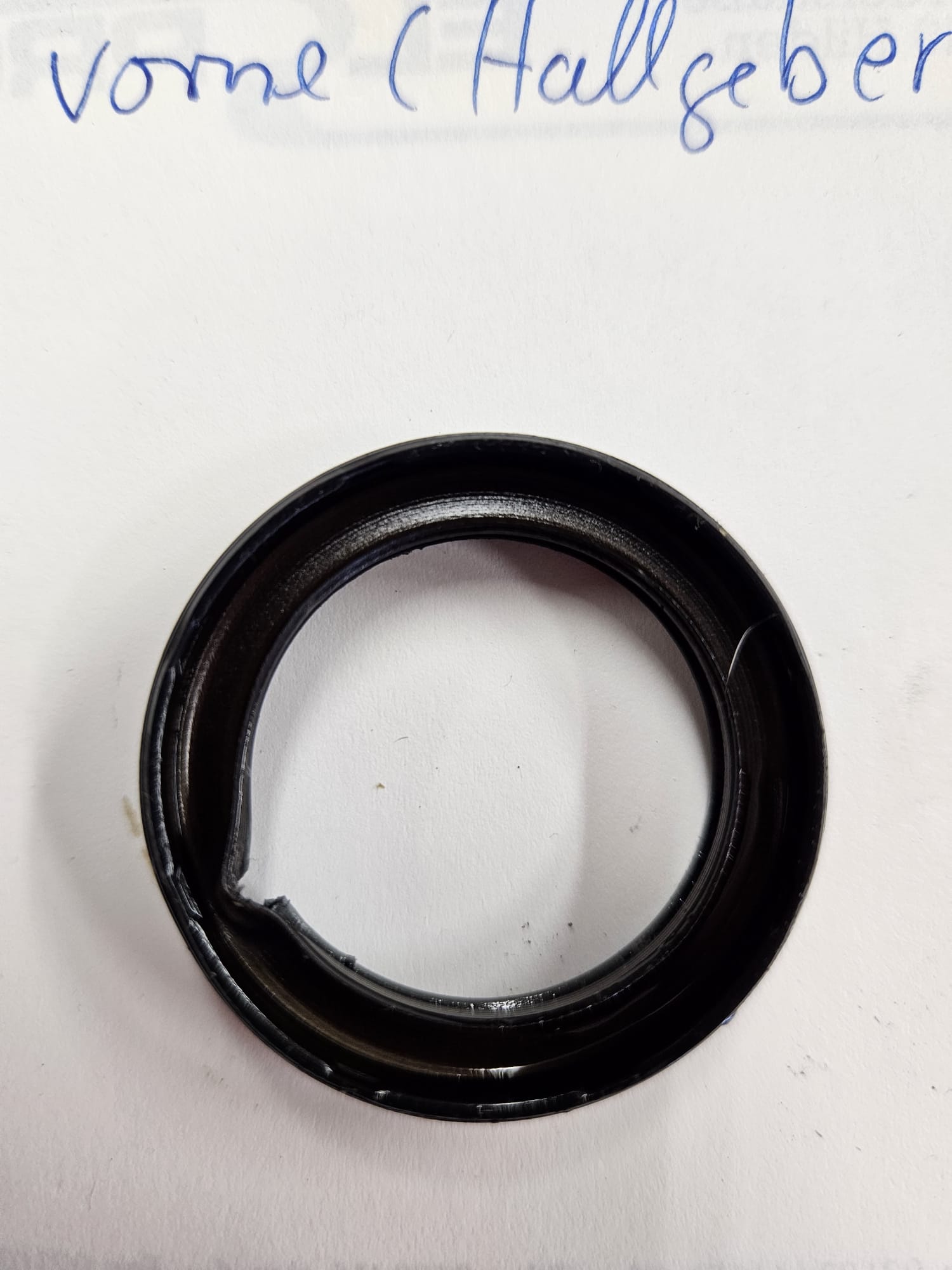

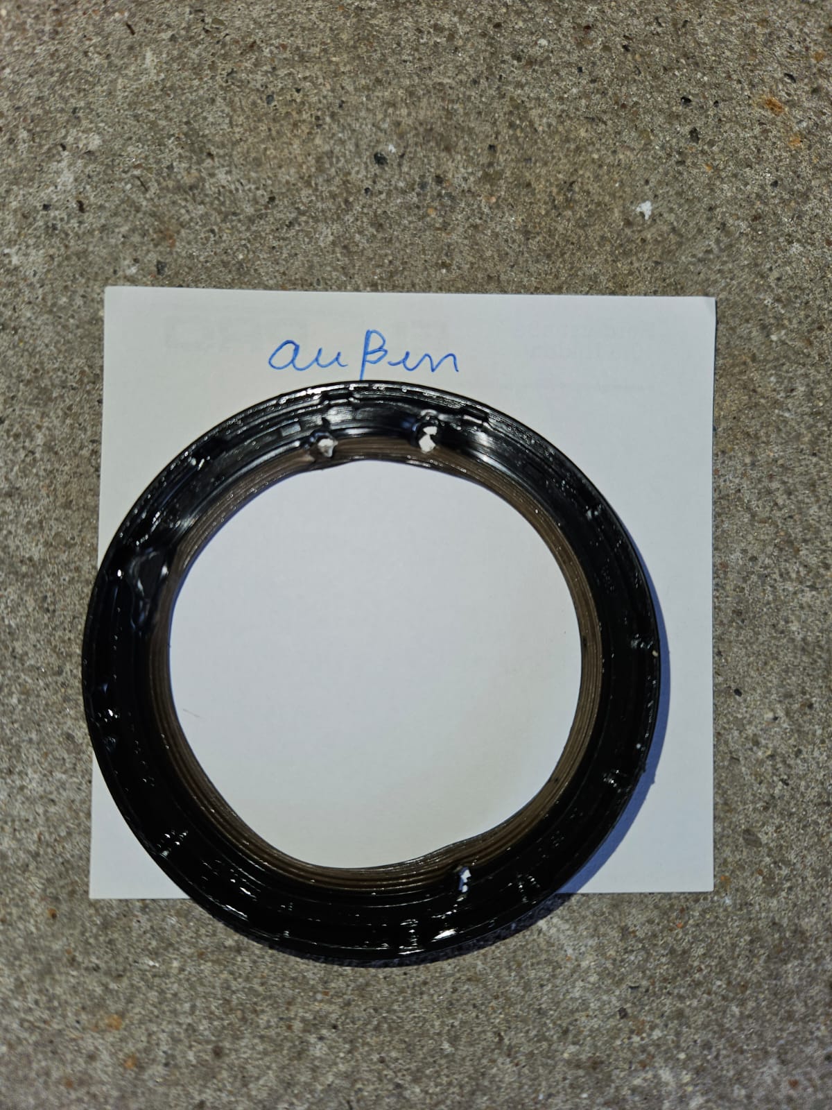

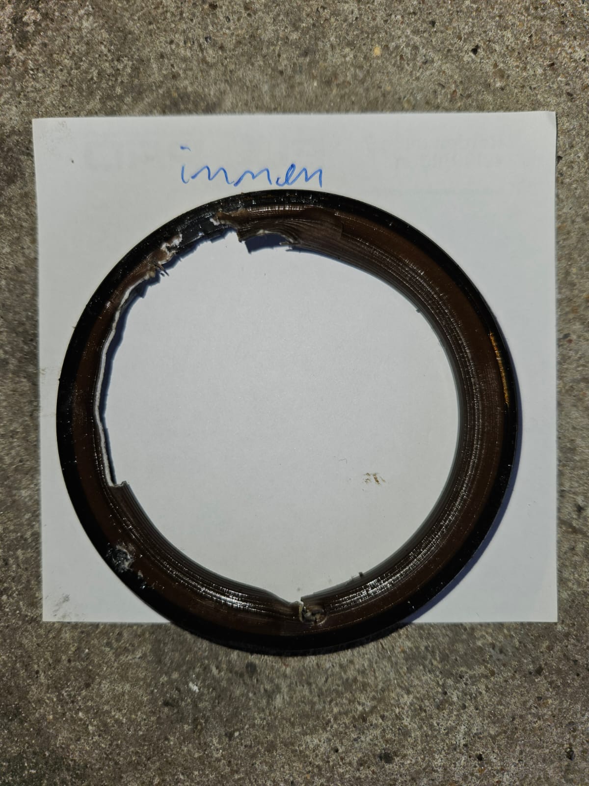

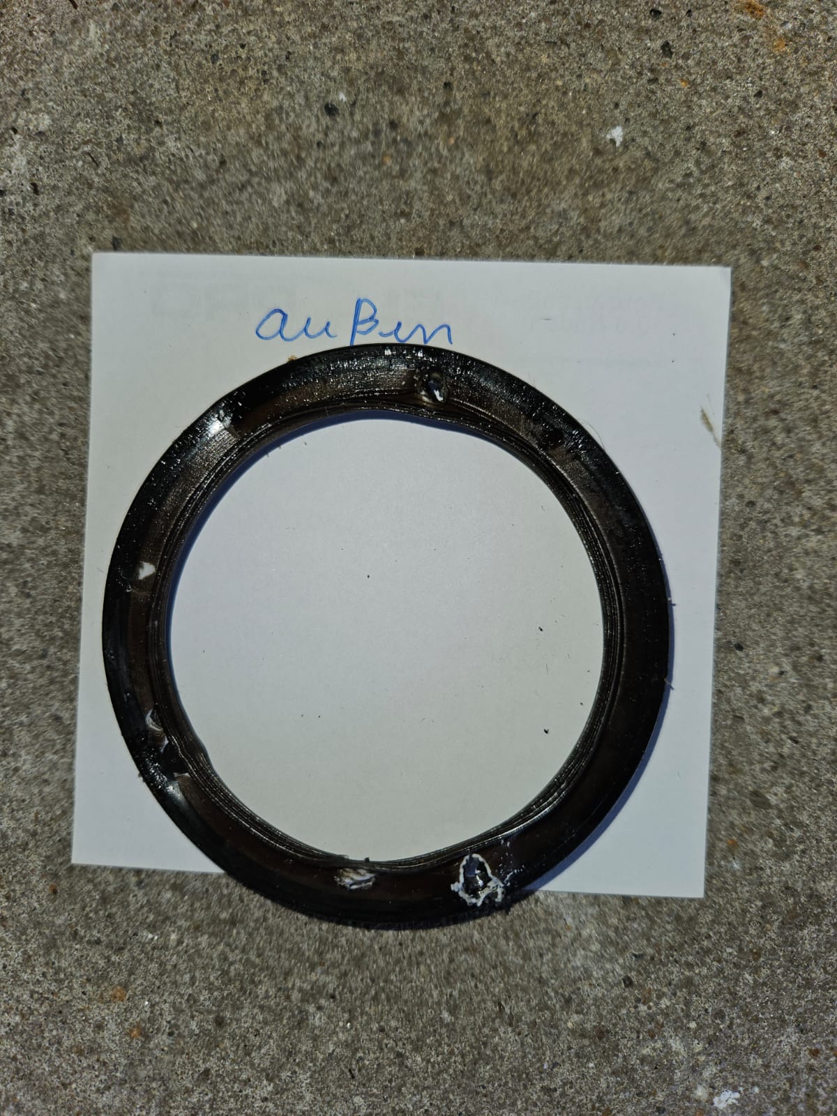

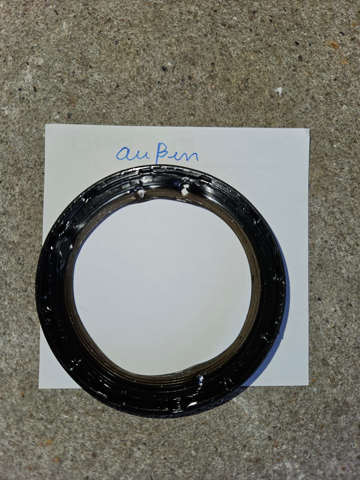

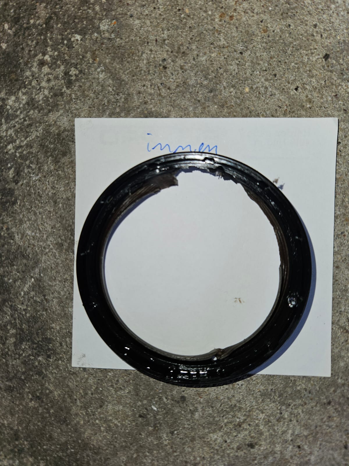

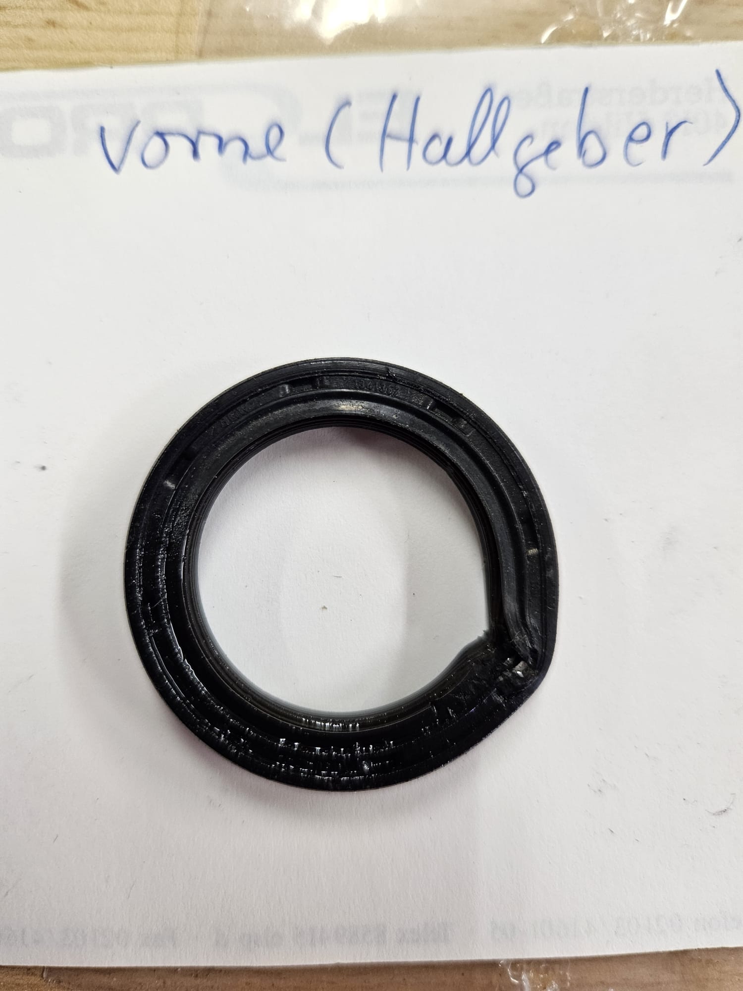

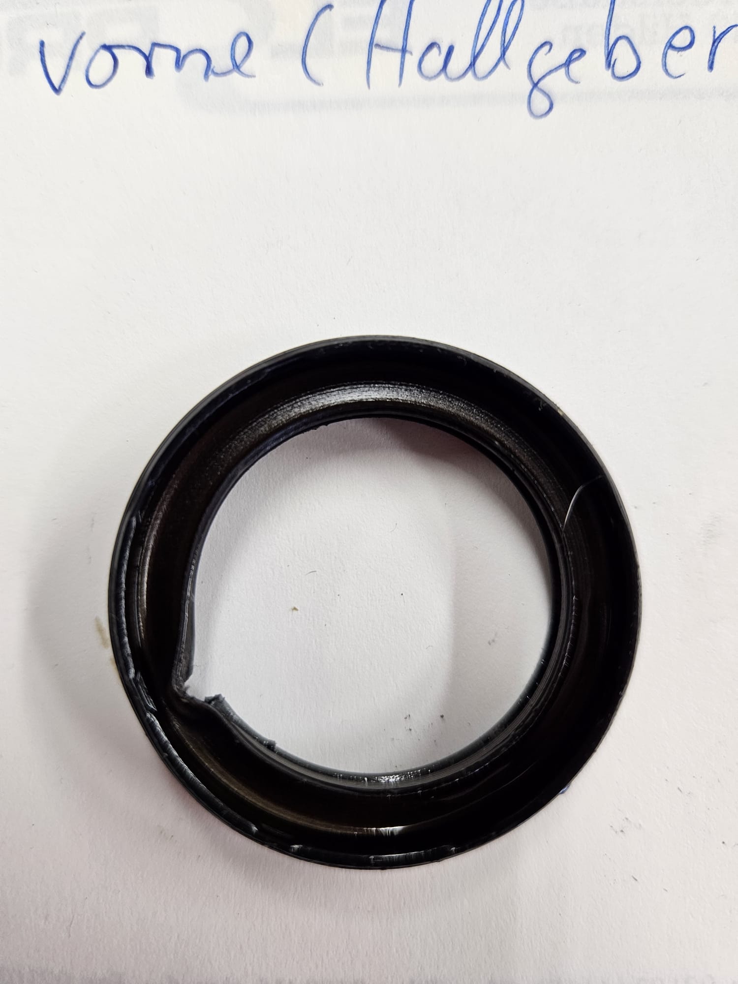

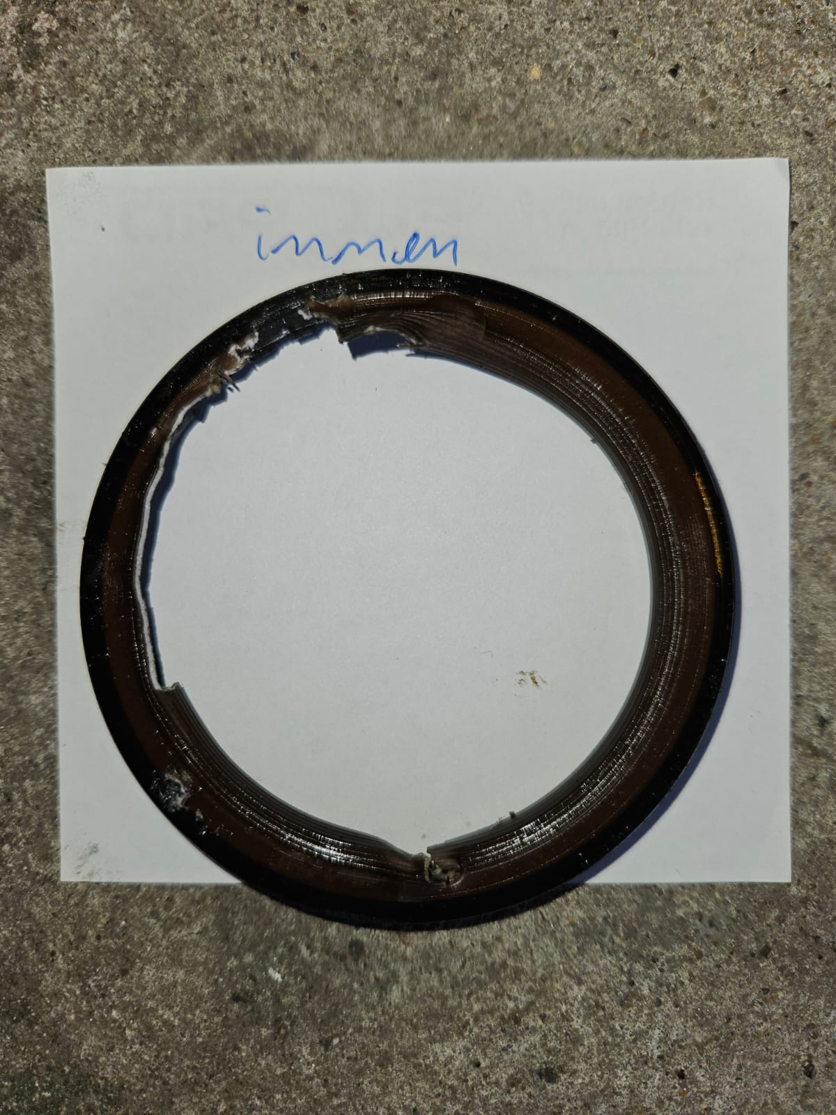

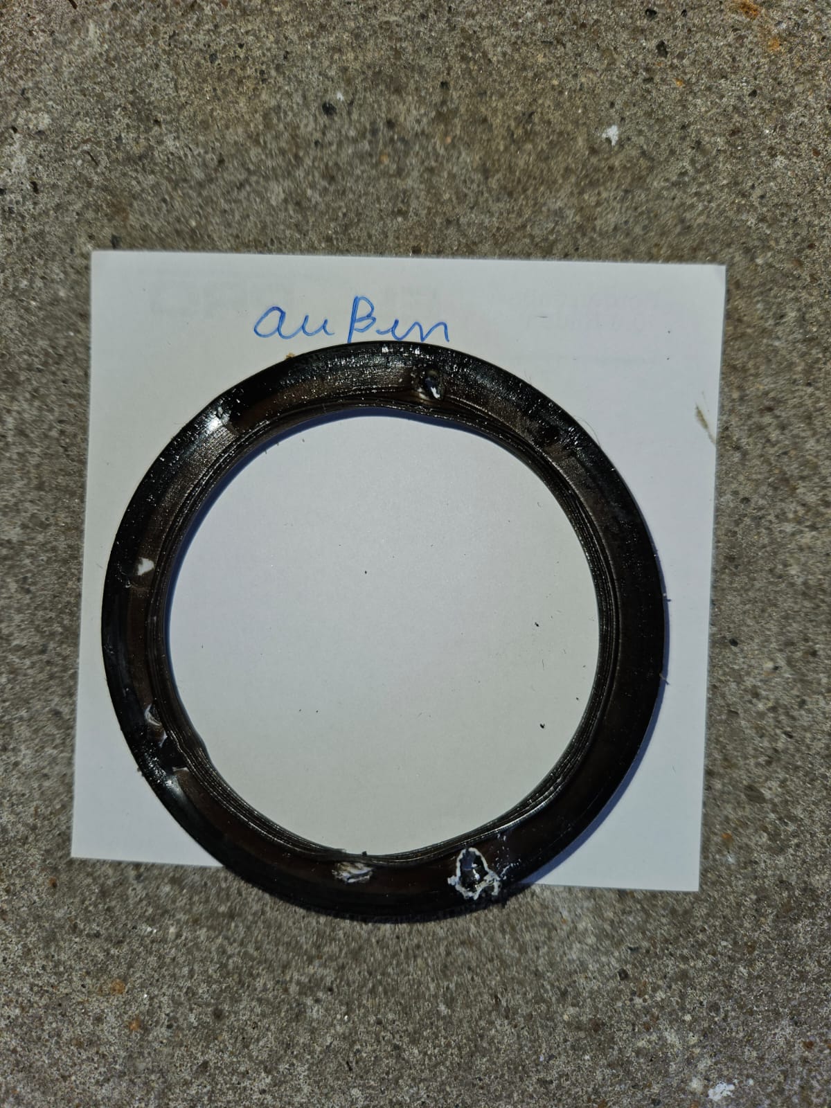

2 Wedis konnte ich bereits ausbauen, es waren ein paar Versuche notwendig bis ich die richtige Stelle gefunden habe wo die Schraube gut greift.
Anbei die Fotos der Wedis, was ihr daraus ableiten könnt.....?
hydrantenfritz
02.02.2015
13.160
Tretroller
Ich würd jetzt als erstes die Lauffläche auf der Kurbelwelle und die Fläche am Aussendurchmesser, sehr genau anschauen....Schmutz, Riefen..
Dann könnte man mit der Montage des inneren Wedi's beginnen..vermutlich eintreiben bis zu einem Anschlag ( sachte und parallel)...
Beim zweiten würd ich auf eine Ansage von Elfer warten.., nicht das Du mit der zweiten Bierdose den ersten Ring verletzen tust...

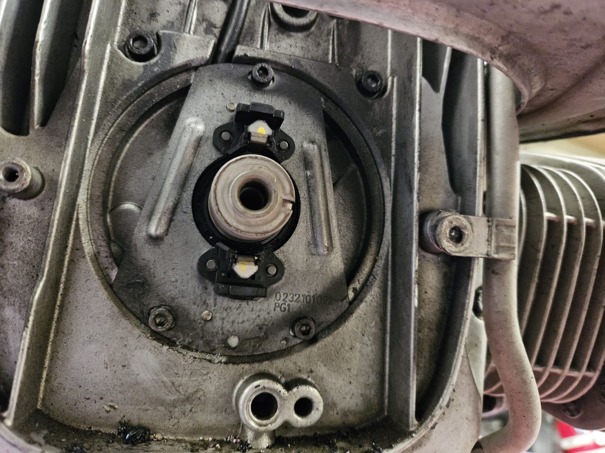

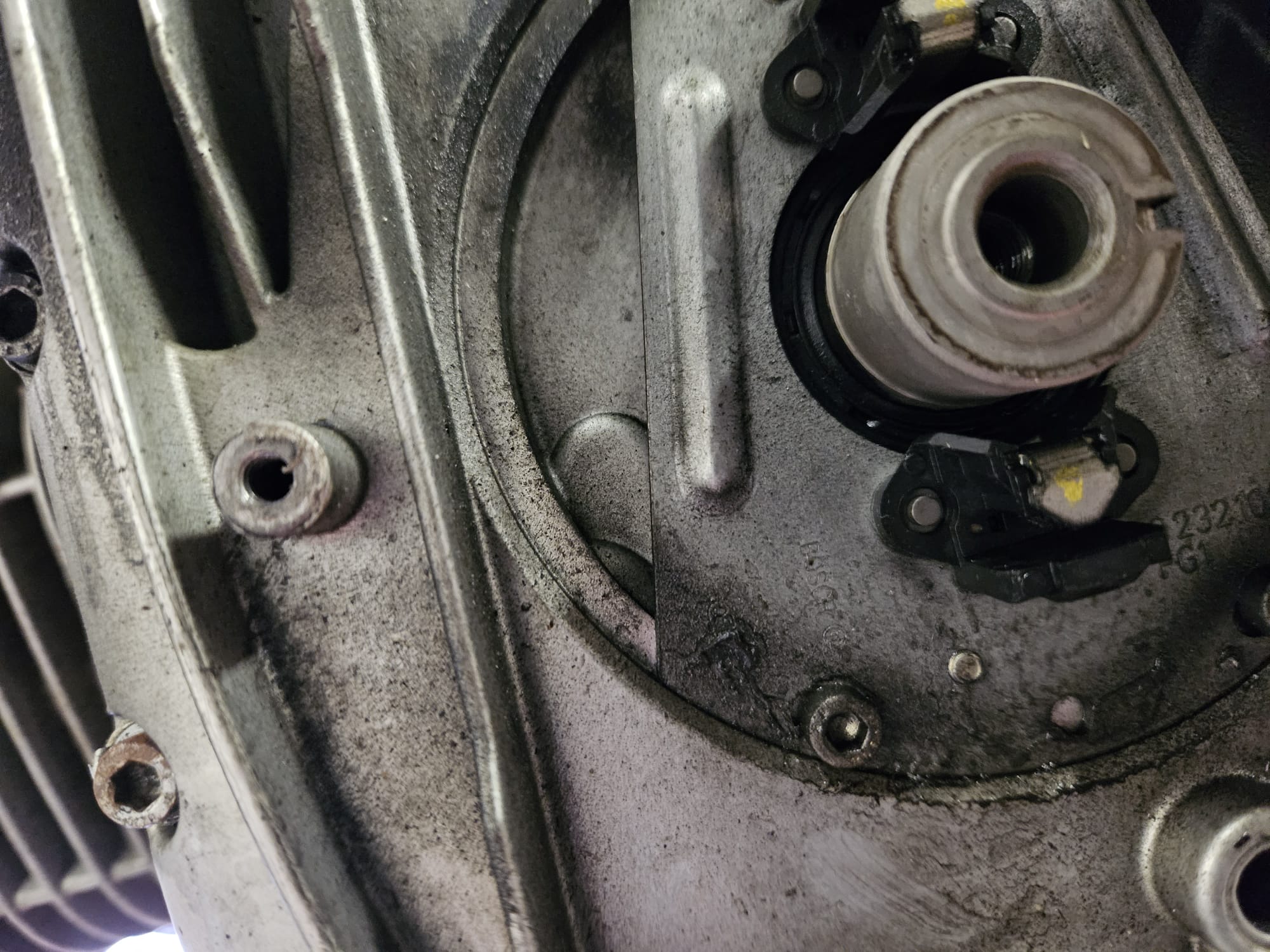

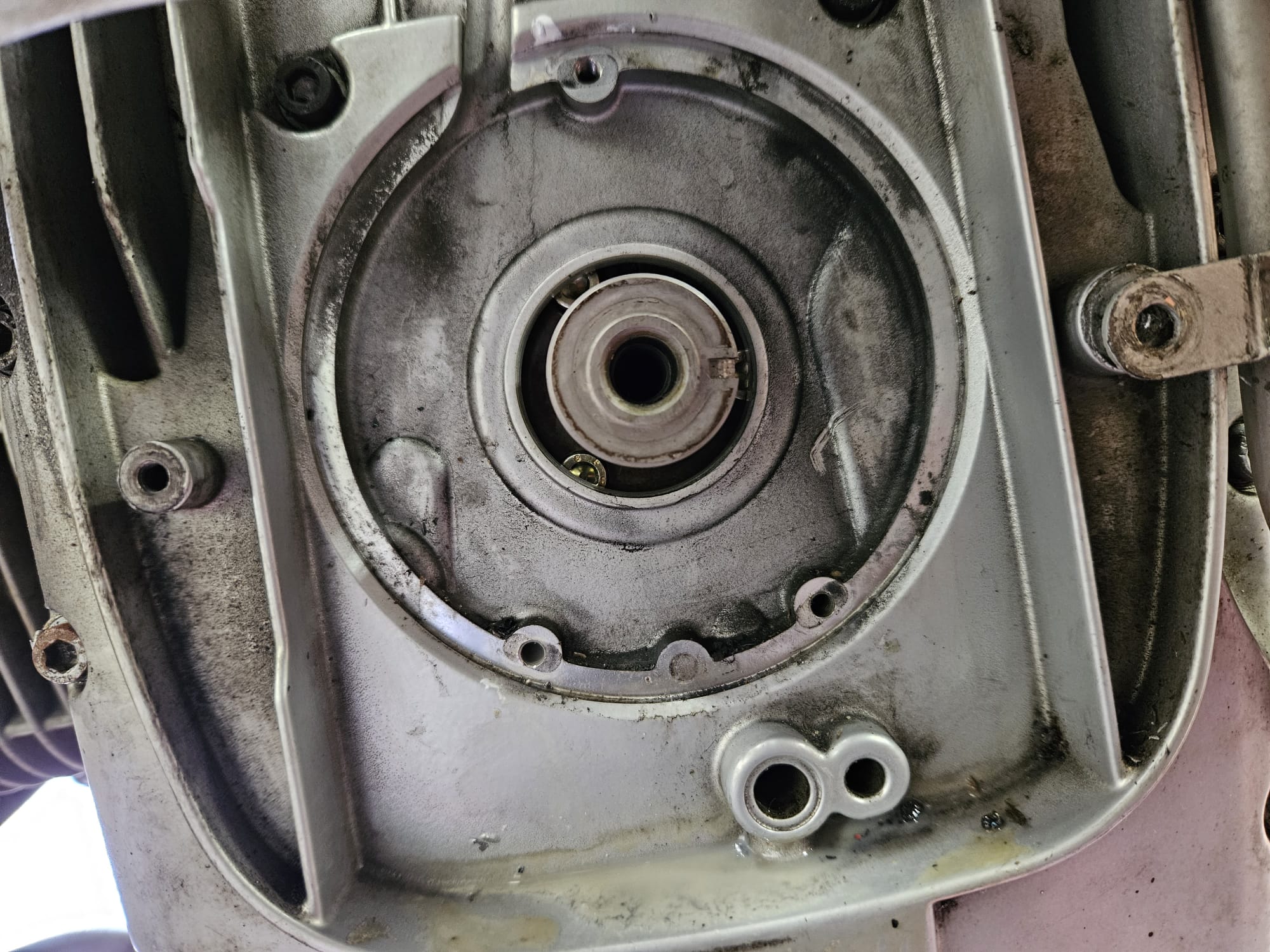

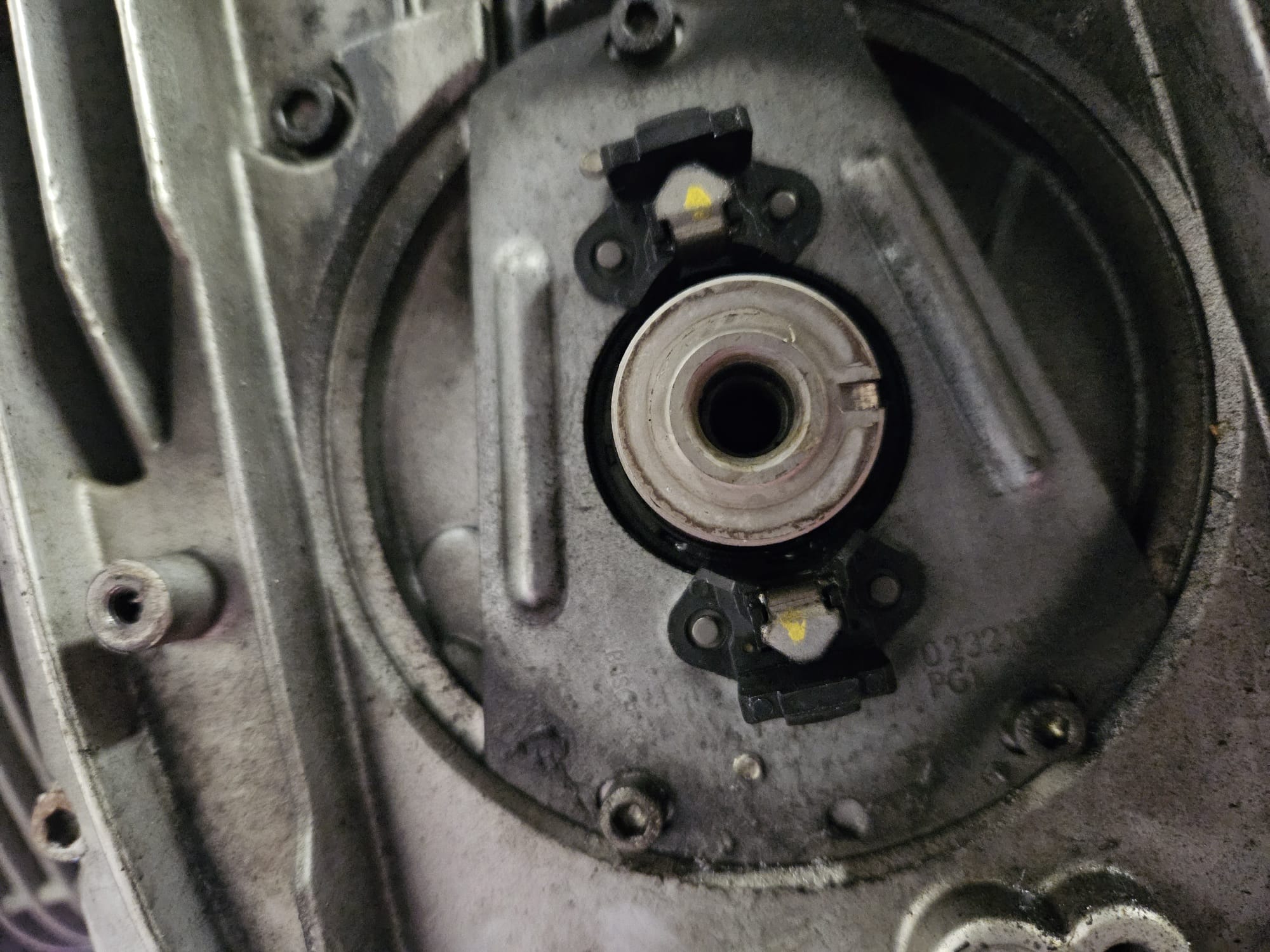

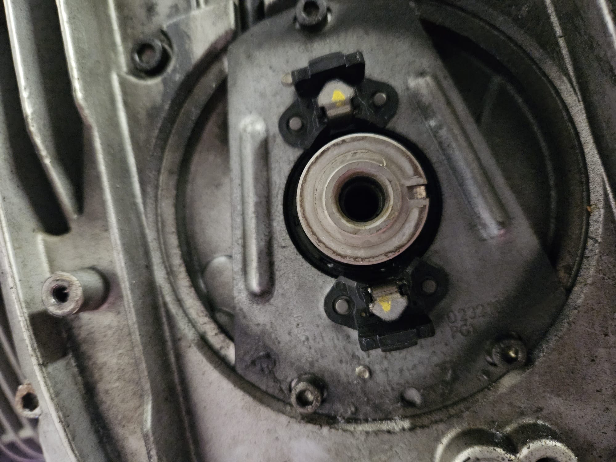

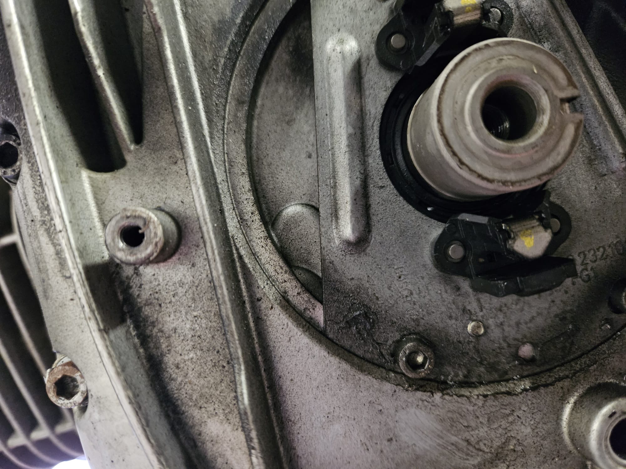

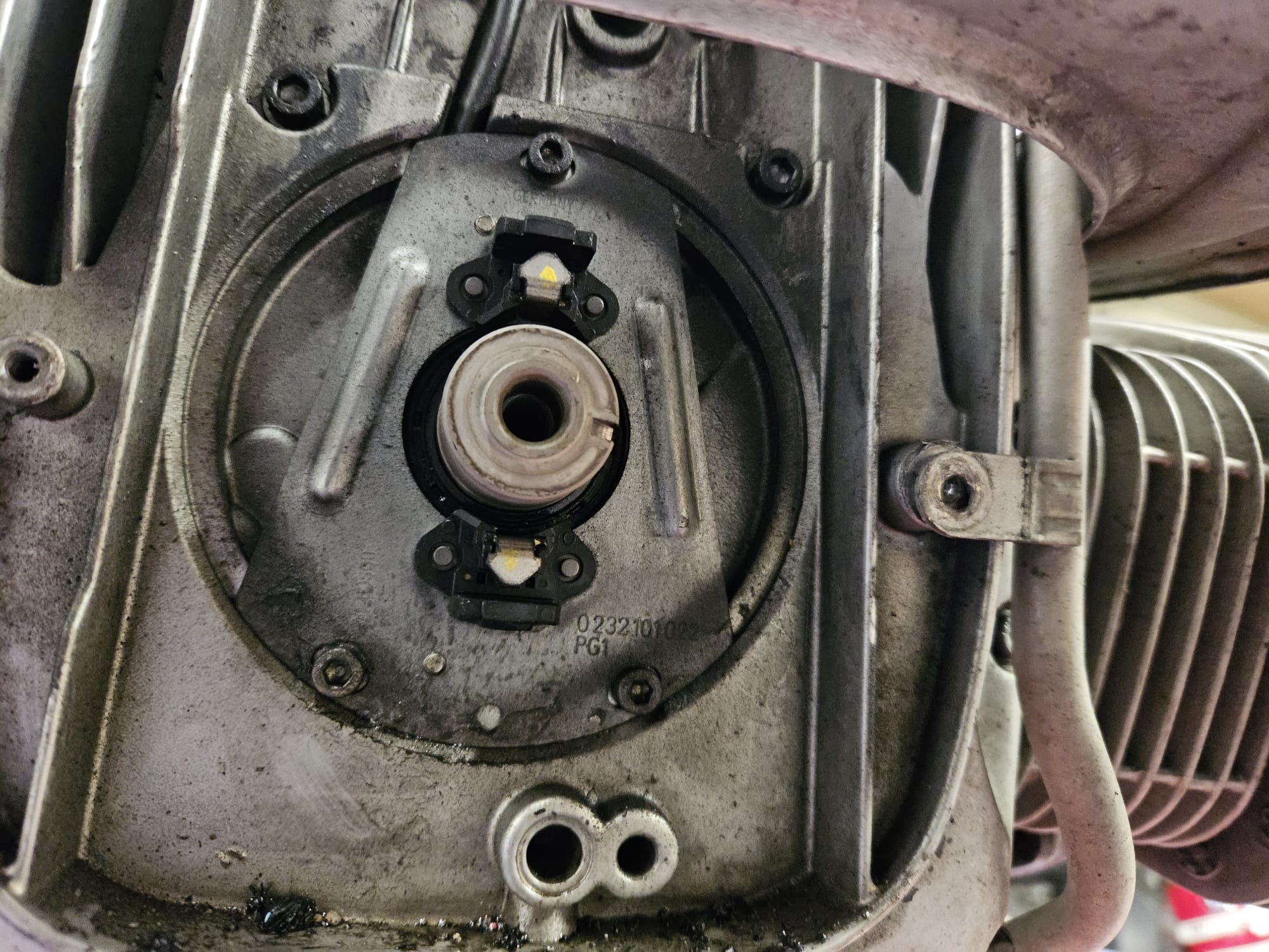

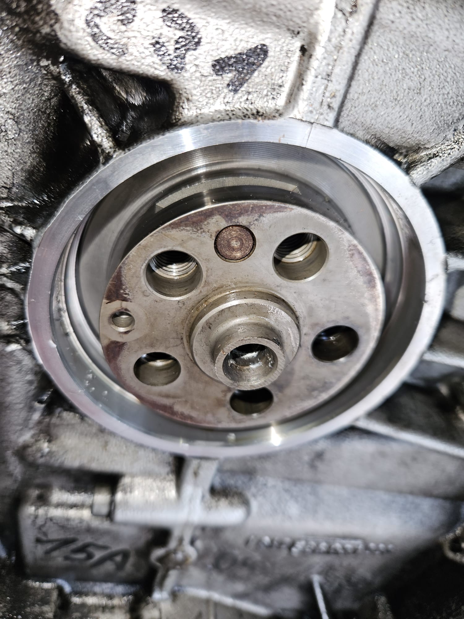

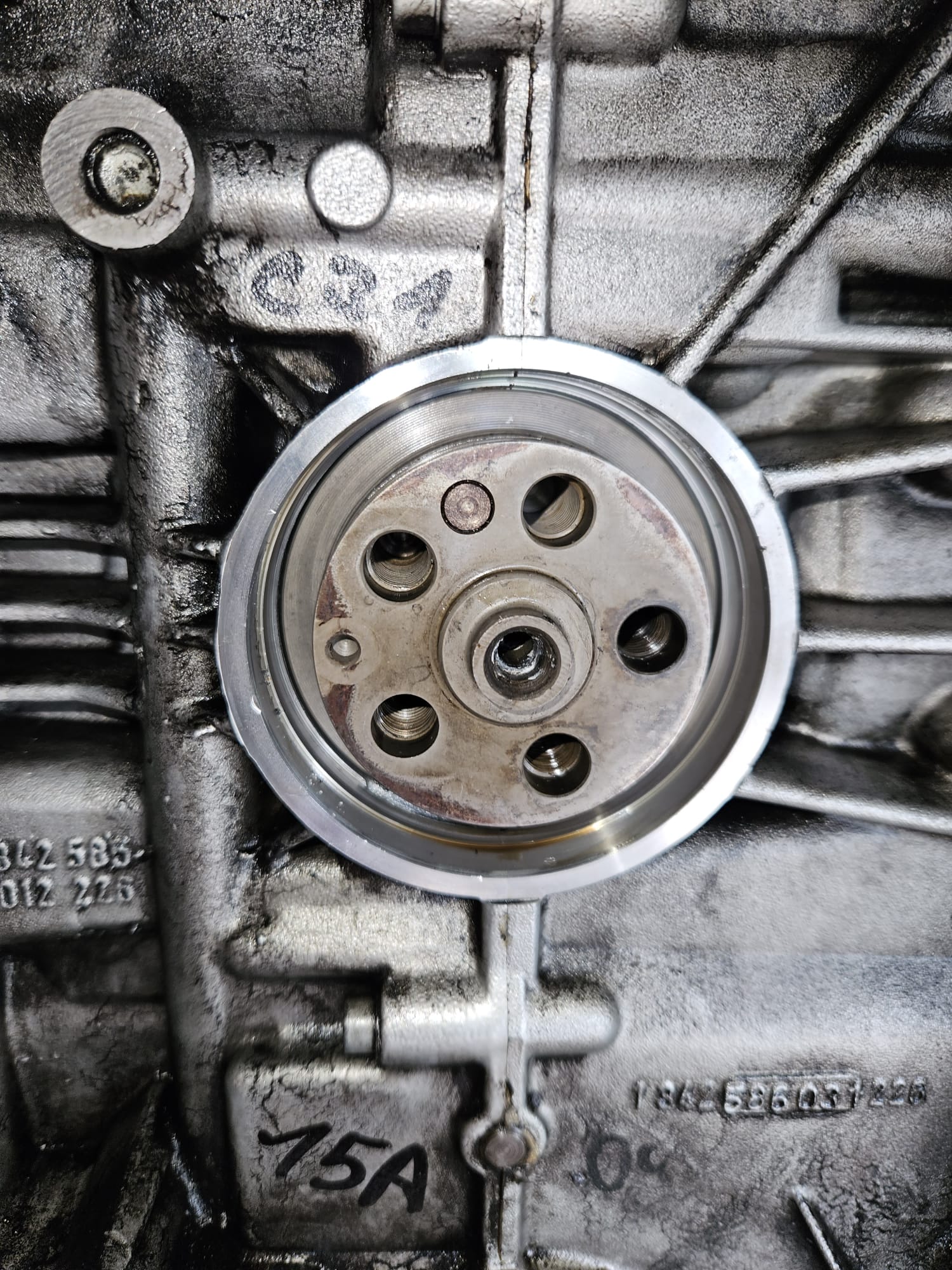

Ich bin gerade dabei den vorderen Wedi ausbauen zu wollen, aber ich komme wohl nicht drumherum den Hallgeber zu demontieren?
Wenn ich das richtig sehe sitzt der Wedi so halb dahinter!
Das wollte ich eigentlich vermeiden da ich einen Respekt vor der Einstellung habe.
hydrantenfritz
02.02.2015
13.160
Tretroller
Aach die Schrauben des Hallgebers haben ja "Eindrücke auf der Hallgeberplatte" hinterlassen..oder Du markierst den Standort der Platte...
PS: kontrollier doch noch die Kabel zum Hallgeber auf "Zerbröselung"
elfer-schwob
elfer-schwob
09.04.2008
8.583
im Murrdäle
1150 GS-A, R 80-Umbau
Respekt ist immer gut!
Angst?
Vor was?
Du kriegst die alte Einstellung anhand der Abdrücke der Schraubenköpfe wieder reproduziert.
Das Ding muß weg!

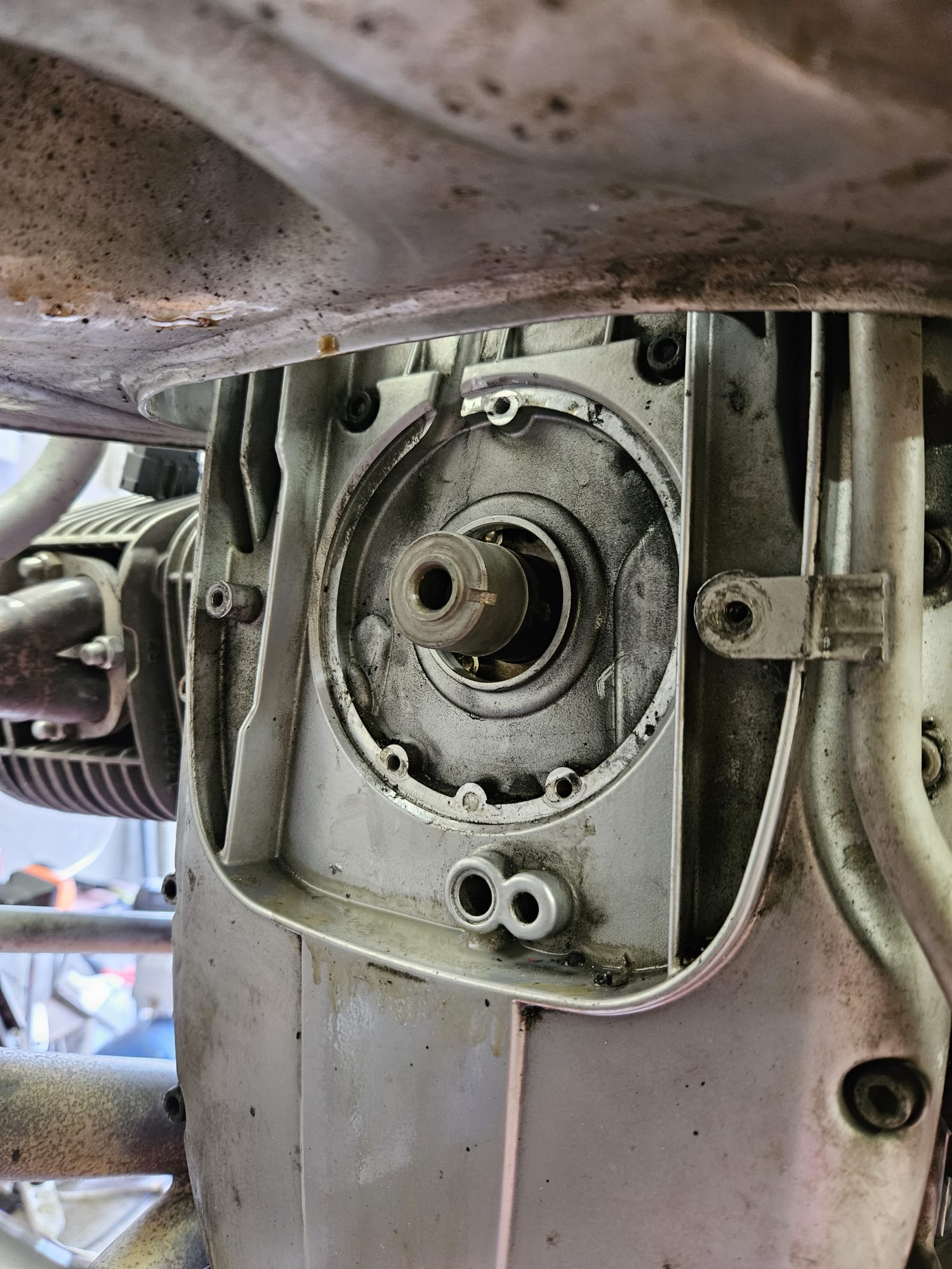

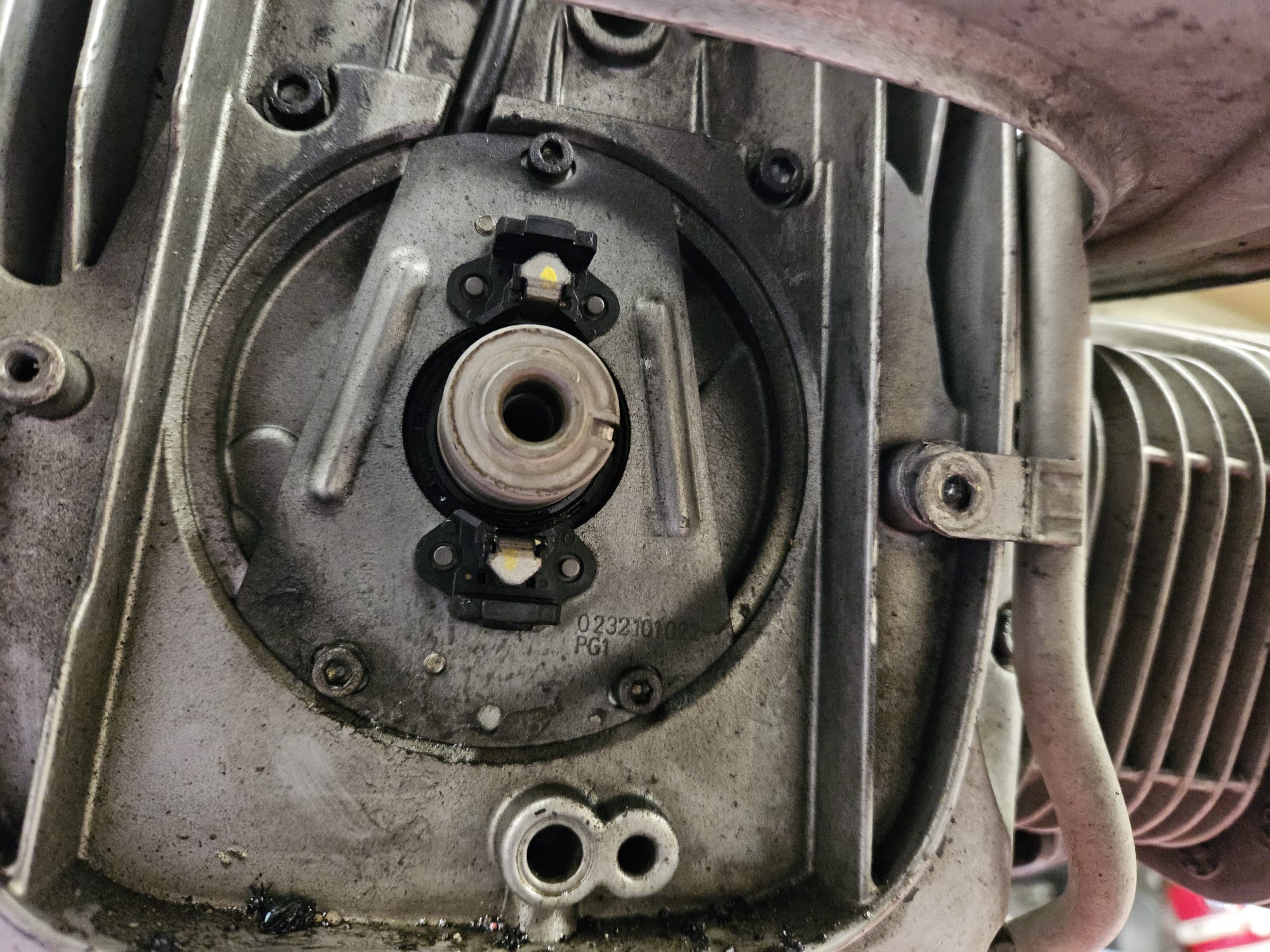

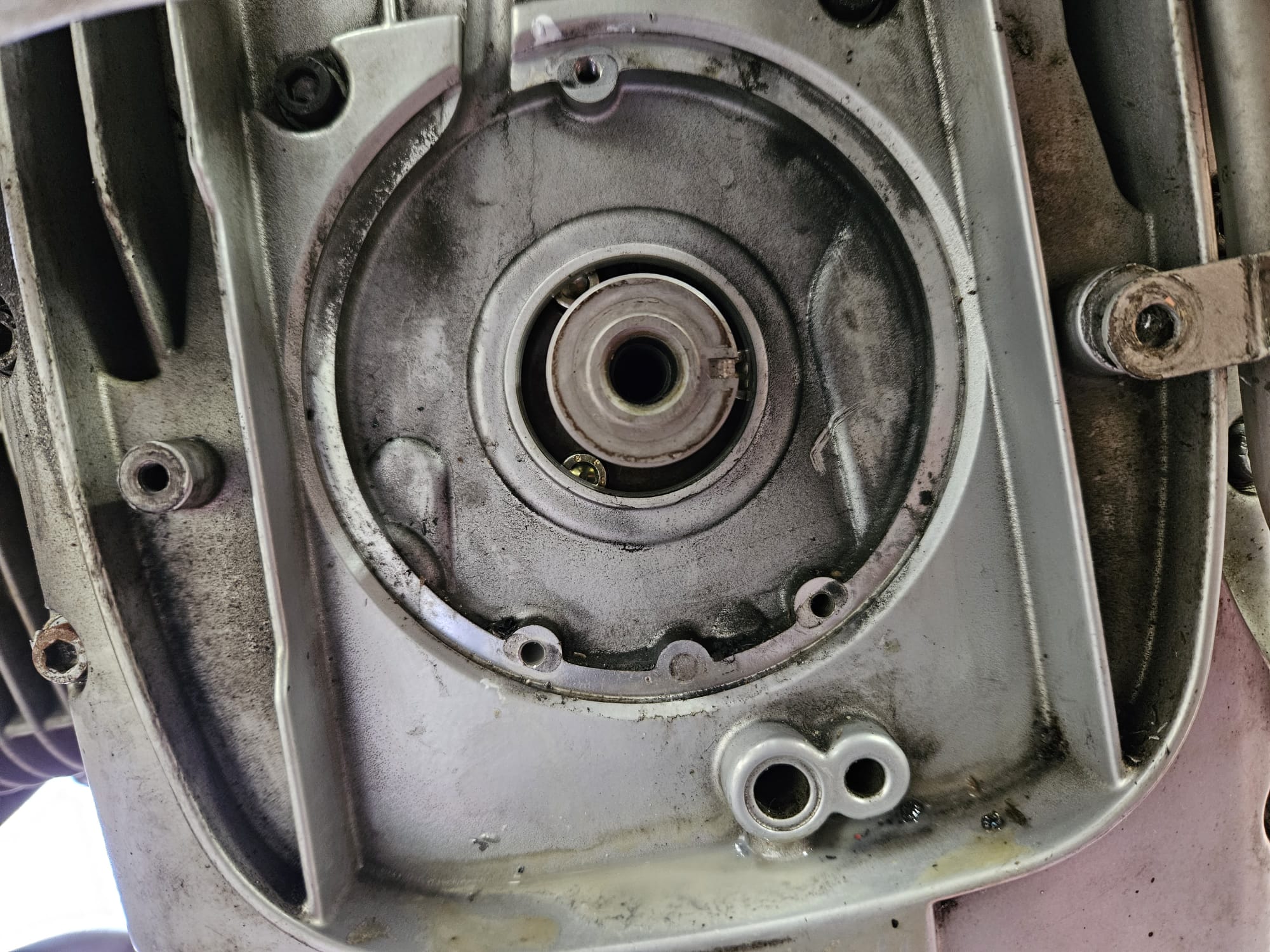

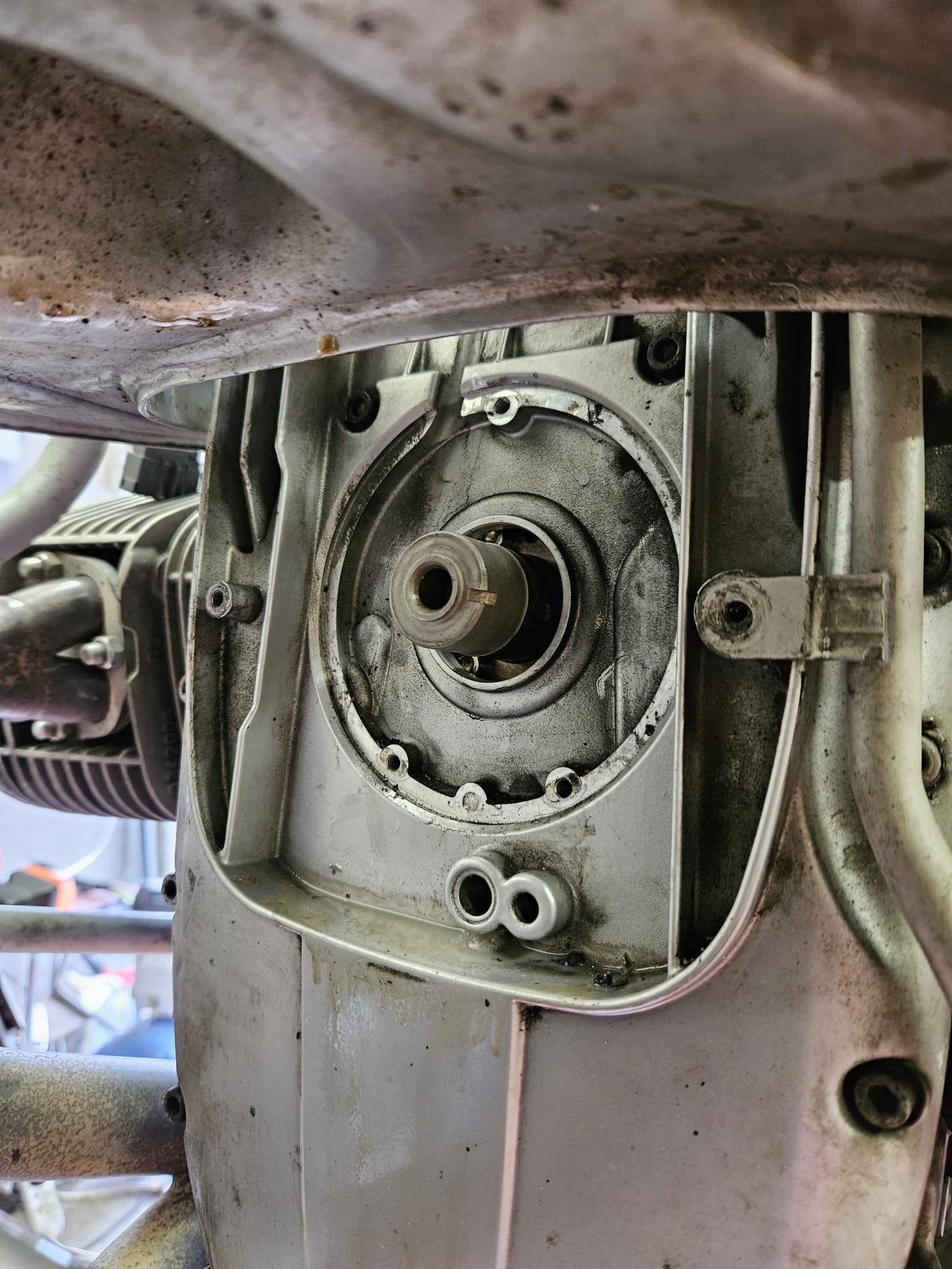

So, der vordere Wedi am Hallgeber ist auch raus...
Jetzt muss ich aber erst mal ein Bier trinken gehen und mit dem analogen Filmen anfangen.....
