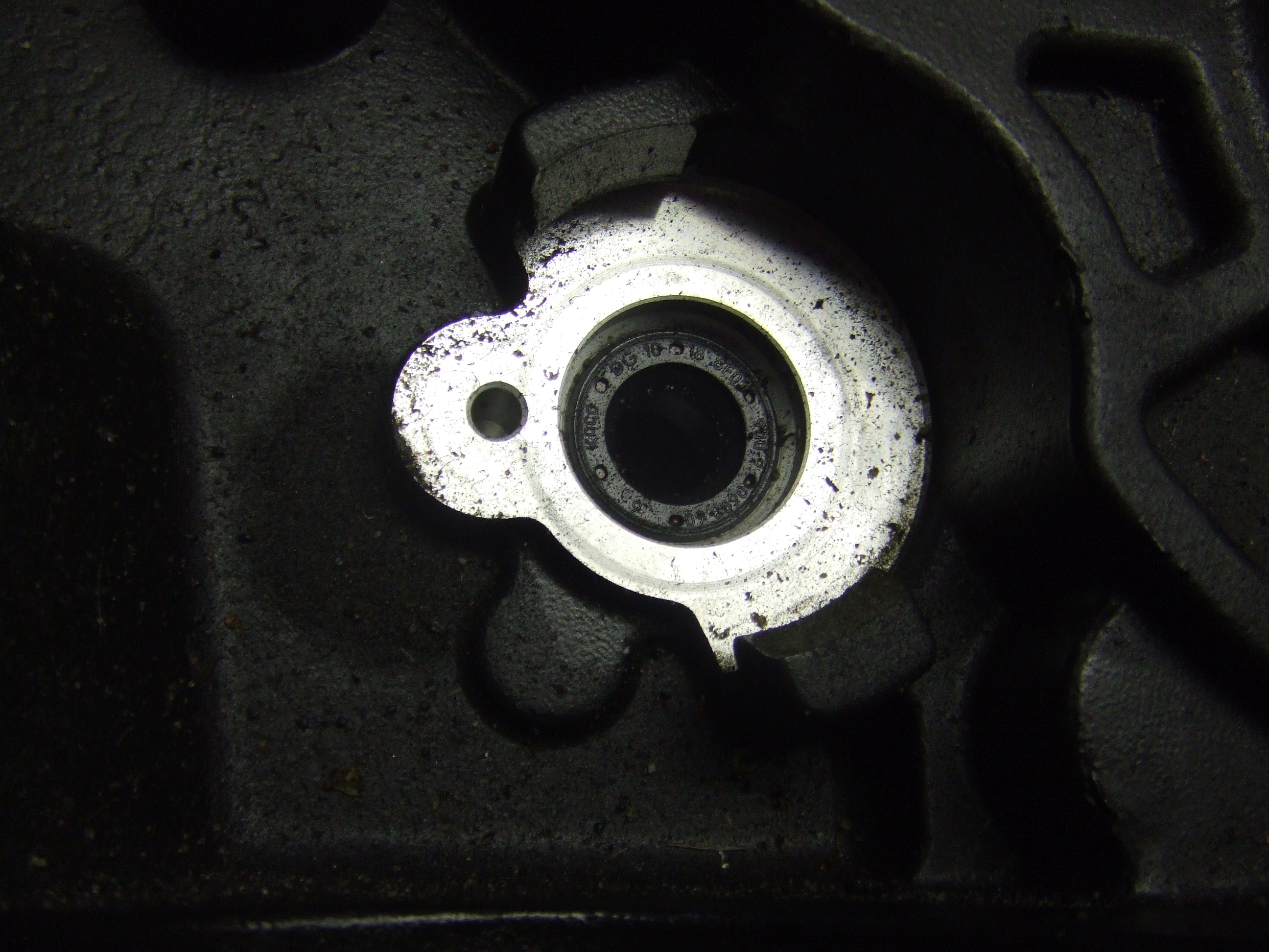

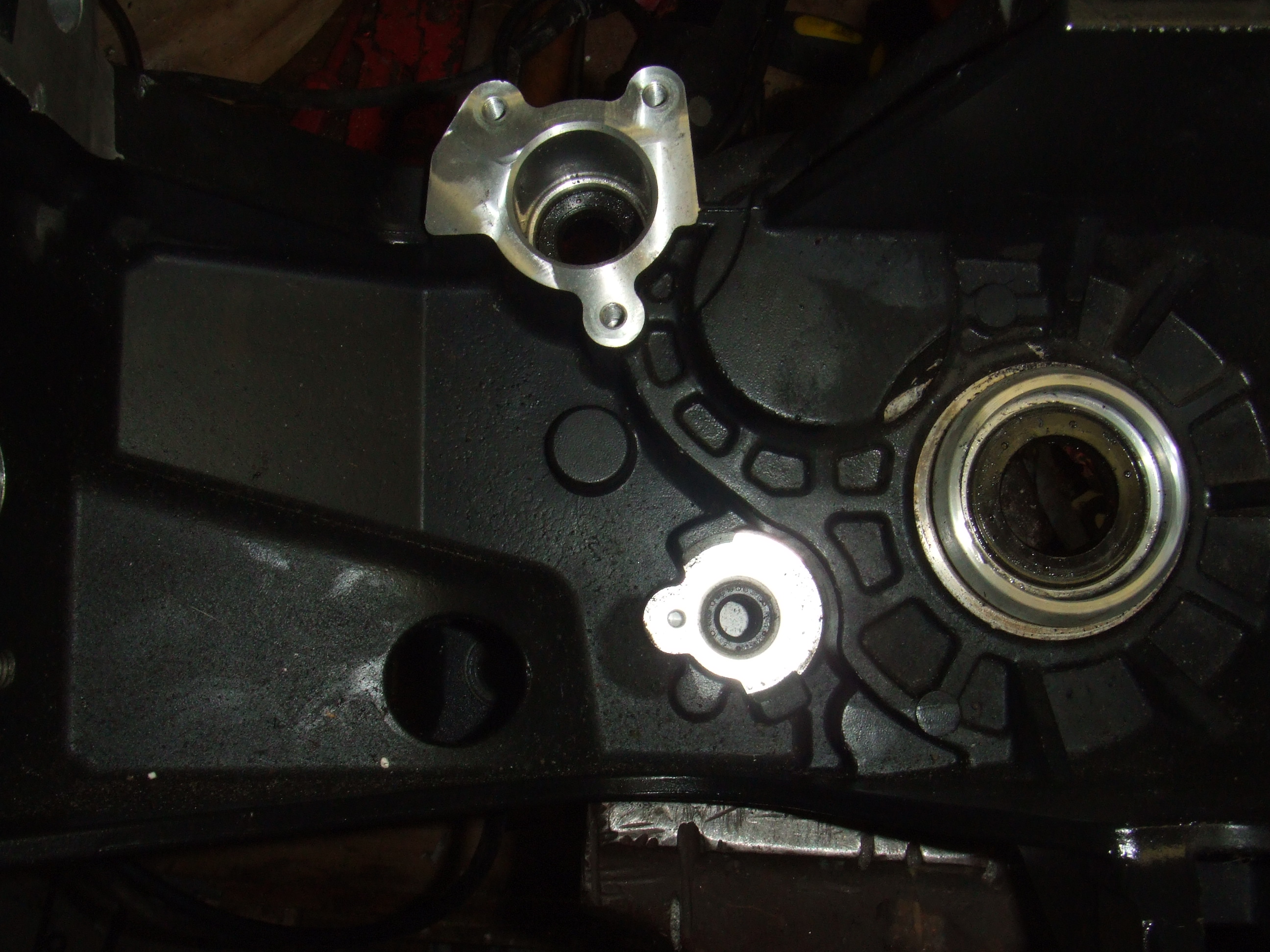

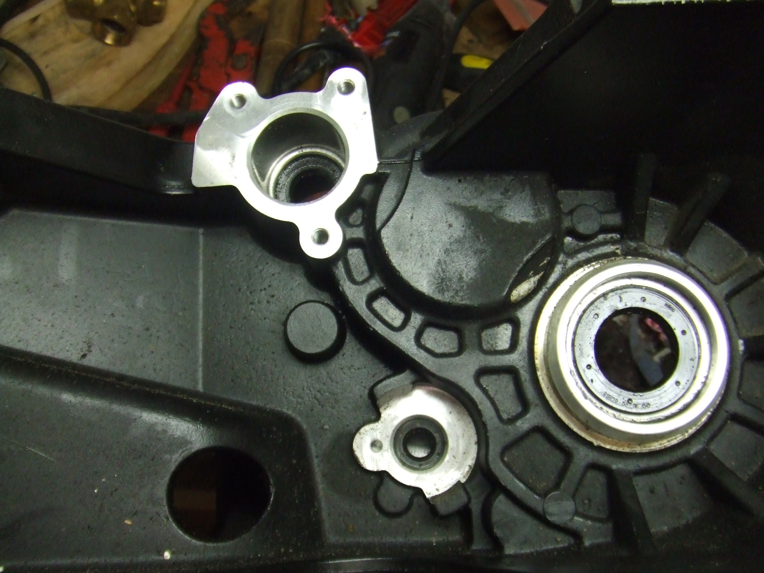

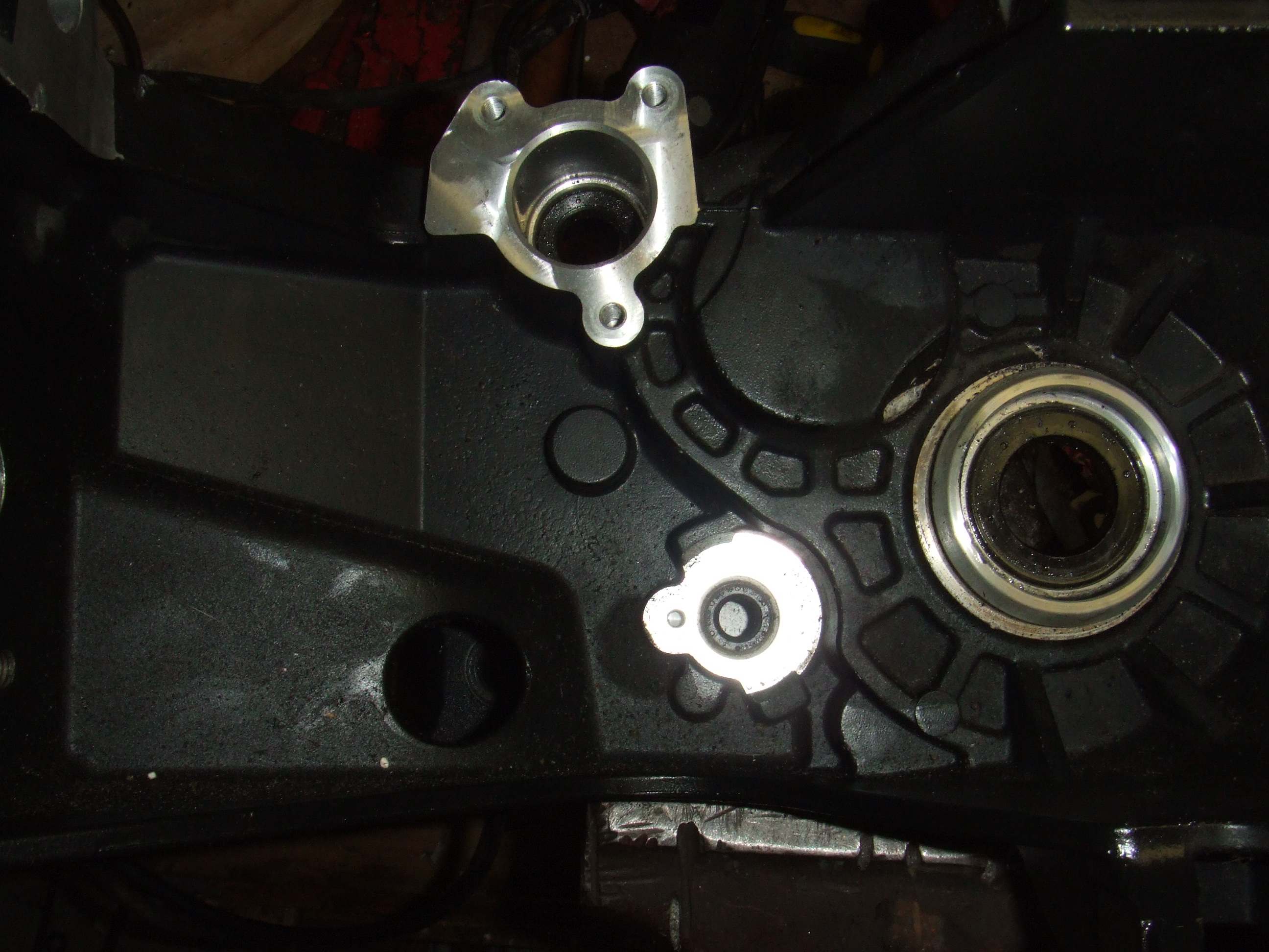

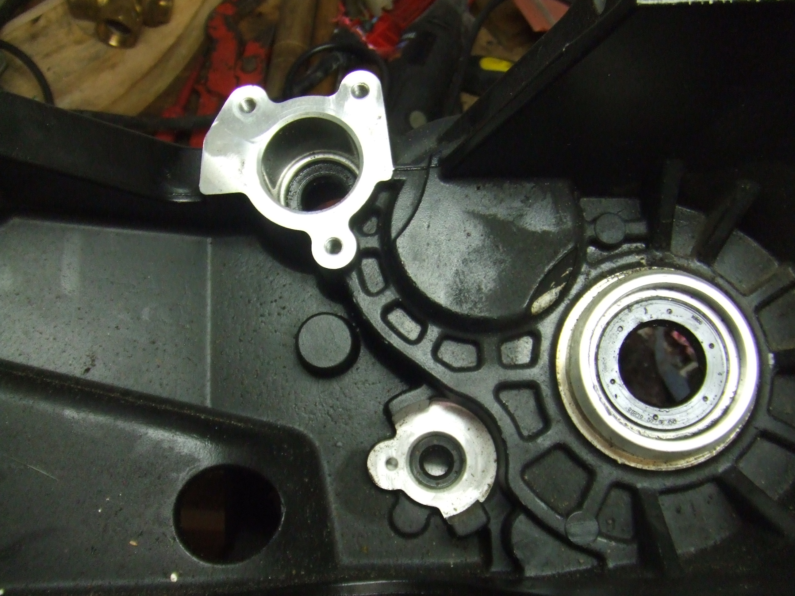

Hallo zusammen
hier ein paar Bilder, es ist bei der 1150iger kein O-Ring, sondern ein Wellendichtring oder auch Simmerring mit den Maßen 10x18x6 mm
Gruß Edgar

Hallo zusammen,
danke Bernd und Edgar für eure Hilfe.
Das sieht bei unserer Maschine irgendwie anders aus. Werde morgen bei Licht Fotos machen und hochladen.
Dann kann man das besser beurteilen.

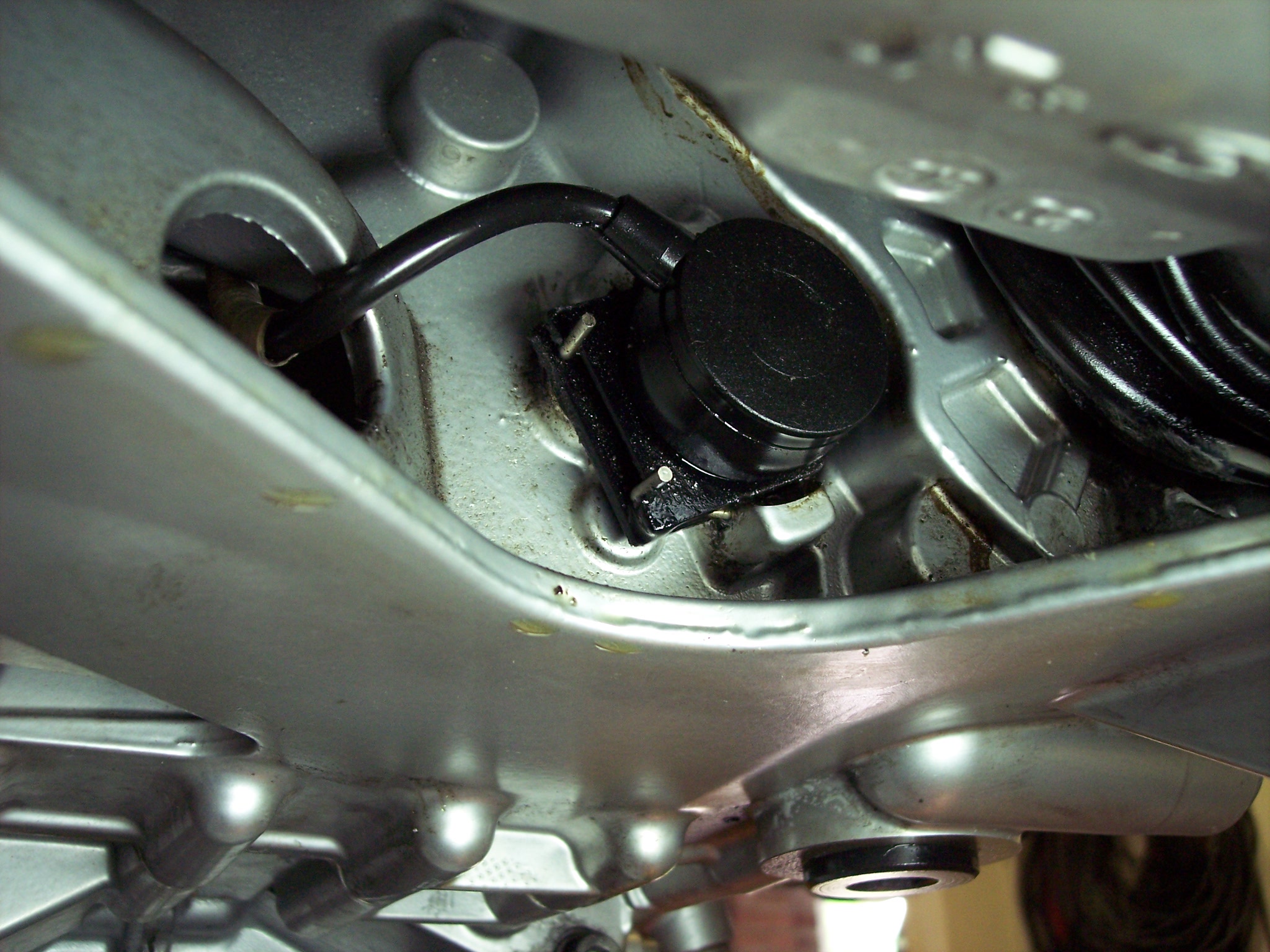

Hallooo,
danke gerd, dann werden wir das Öl ablassen und den Sensor ausbauen.
Und Edgar, das sieht bei uns doch ähnlich aus, man sieht sogar die Öltropfen an der Schürze :-(.
Danke für eure Hilfe, werde berichten, wenn wir erfolgreich waren!!
Euch allen einen schönen Tag,
Bine
Frosch'n
Frosch'n
08.11.2008
13.265
ist ja alles nass da .... kann genauso gut der Simmering Ausgangswelle sein der sein Öl da verteilt und durch Fahrtwind schlägt es dann auf den Schalter zurück
den unteren Faltenbalg vom Kardan mal lösen und umklappen .... wenn da Ol steht kommt es von der Getriebeausgangswelle

Hallo Bob,
habe gerade nochmal genau nachgesehen, auf den Bildern, die Edgar gepostet hat, ist das gut zu erkennen. Bild drei zeigt den Simmering, der sieht genauso aus wie der, den wir bekommen haben. Allerdings ist bei uns genau die 'Stange', wie du gesagt hast, die in den Schlater fasst , sich dreht, je nachdem welcher Gang drin ist.
Den Schalter kriegen wir ohne Simmering ganz leicht wieder drauf, nur mit Simmering staucht das Ganze und der Simmering ist zu fest, als dass er sich 'platt drücken' lässt.
Aber irgendwie gehört das Ding ja offensichtlich dahin......

Hallo Gerd,
habe gerade nochmal nachgemessen, das sind die exakten Maße. Der Ring passt ja auch in die Öffnung,
nur der Schalter lässt sich dann nicht mehr draufsetzen. Ohne den Ring geht das ganz leicht,
mit dem Ring braucht man Gewalt. Und da haben wir die Sorge, dass dabei der Schalter kaputt geht.
Der Ring sitzt auch richtig rum, so wie man das auf dem Bild von Edgar erkennen kann.
