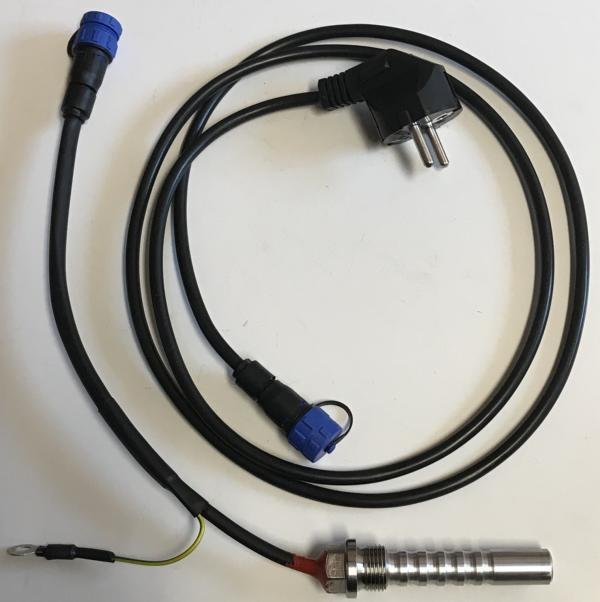

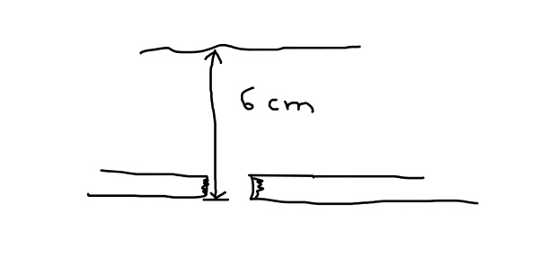

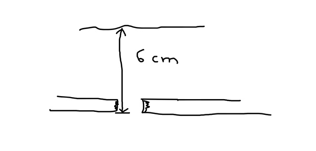

Hi, Bei meinem Motor beginnt 2 cm oberhalb der Schraubenbohrung der Ansaugrüssel für das Kühlöl (ich kann das Bild derzeit nicht verlinken).
Doch egal, 6 cm sind nicht viel wenn man eine Heizpatrone einsetzen will. Deren Oberfläche kann man praktisch nicht vergrössern (weil das Loch zu klein ist) und somit fliesst die Wärme nicht ab. Abgesehen von der Wärmeabfuhr würde eine 250W Patrone "gerade so" passen. Die Patronen (aus dem Werkzeugbau) sollten auf ganzer Länge in eine Passbohrung eingesetzt werden). Dazu kommt , dass da ja 230 V angeschlossen werden müssen und das mit Klingeldraht "nicht so gut" ist. So steht der Kram dann unten raus und die Prallplatte und somit der Kurzschluss sind verdächtig nahe. Man kann die Platte natürlich weglassen. Aber grad' im Winter bei Schnee sind unten vorstehende Teile suboptimal.

Ich werfe mal aus meiner Erfahrung (Werkzeug- / Maschinenbau)
in den Raum, dass Heizpatronen gerne "durchbrennen", wenn sie
ihre Wärme nicht an das sie umgebende Medium abgeben können.
Fröhliches Reisen! :o
Also, irgendwie labert Ihr hier nur Quark..... :eekek::banghead:
Wo bitte, ist an dem Angebot einer Oelwannenheizung vom "Fernreisespezialisten" KLINGELDRAHT verwendet worden?
Und wo zum Geier soll die Heizpatrone, selbst wenn sie an Stelle der Oelablassschraube eingesetzt wird, nicht im ÖL sein und durchbrennen?
Könntet Ihr Funtastischen :rolleyes:, das mal erläutern? He? :o

Hallo
Diese Heizpatrone sieht doch schon garnicht mal so schlecht aus.
Aber reicht der Ölstand überhaupt 6 cm hoch ? Spätestens wenn die GS auf dem Seitenständer steht dann liegt doch das Ding obenrum schon trocken .
Gerade weil die Ablassschraube ja auch noch versetzt nach rechts ist.
Grüße Mario

@ADVBiker: Wenn Du Dich so schnell aufregst, obwohl nicht selbst betroffen: Mach
mal Yoga oder andere Entspannungsübungen, wie z.B. ein schönes Gedicht lesen... :rollleyyes:
Du hättest den Kontext lesen und versuchen sollen, alles zu verstehen: Ich schrieb
u.A. dass a. die Stromversorgung ausfallen kann, wodurch b. das Öl bei den genannten
-40°C "einfriert". Da Öl ein schlechter Wärmeleiter ist, kann es sich dann lokal stark
erhitzen und verkohlen, wodurch sich eine (wieder eingeschaltete) Heizpatrone aus
dem WzgBau (nicht die vom A. Mattern mit gerade mal 200W) durch Überhitzung
zerlegt. Das ist kein Gelaber sondern Erfahrung...
200W dürften bei -40°C eh nicht ausreichen, um das Öl (und den Motor drumherum)
aufzuheizen, daher kamen ja die WzgBauDinger ins Gespräch.

Hai Thüringer, gehe doch mal bitte an Dein Mobbed mit deinem (Zollstock, Massband) und miss mal nach.
Bei mir sind, wenn der Ölstand Mitte Schauglass ist, bis Unterkante Gehäuse, ca. 14 cm. Der halbe cm Wanddicke vom Gehäuse ist vernachlässigbar. Wenn Du meinst, die Heizpatrone würde "im trockenen" sein, wenn das Mobbed auf dem Seitenständer steht, dann hast Du entweder zu wenig Oel drin, oder Dein Mobbed liegt auf dem linken Zylinder..... :giggle::wink:
Also 6cm Platz ab Aussenkante Ölschraubenloch. Mit ein paar mm Spiel.
So dass die 6cm sicher gehen

Hallihallo,
anläßlich der Gewindereparatur des Ölablasses an Nachbars 2002er hab ich mal nachgemessen/nachgeschätzt (meine Schieblehre paßte nicht völlig senkrecht unter den Motor)
Zwischen 20 und 30 mm, je nachdem wo ich gestochert hab. Ab Außenkante!
Also eher keine 60. Leider!

Schräg, bei mir definitiv 63 mm ab Aussenkante.
Eventuell sollte ich mal da genauer reinschauen warum das so ist.

@Klausmong:
ja, schräg nach vorne gibts mehr Platz. Aber bei mir - so einigermaßen senkrecht überm (Ölablaß-)Loch - eben nur wie geschrieben.
