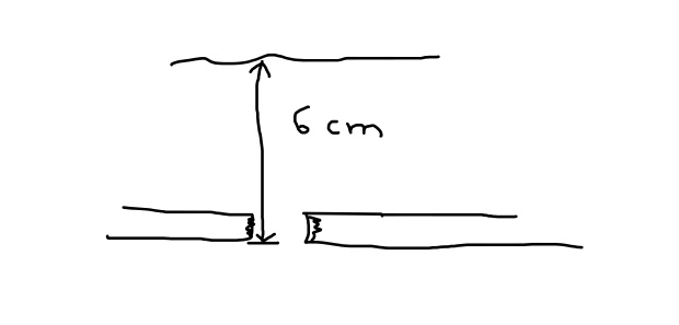

Wollte das Klausmong :) nicht mal, wie in seinem #62 geschrieben, bei seinem auseinander genommenen Motor nach dem Platzverhältnissen in der Oelwanne schaun?
Klausmong
Klausmong
30.10.2015
12.108
Stimmt, hab ich ganz vergessen.
Werde ich anschließend gleich machen, muß eh in die Werkstatt

Also 6cm Platz ab Aussenkante Ölschraubenloch. Mit ein paar mm Spiel.
So dass die 6cm sicher gehen

Ausgezeichnet, meinen total vollen Respekt!!! :o:cool:
Dann ist DAS die einfachste, praktikabelste Lösung.

Bei meinem Motor beginnt 2 cm oberhalb der Schraubenbohrung der Ansaugrüssel für das Kühlöl (ich kann das Bild derzeit nicht verlinken).
Doch egal, 6 cm sind nicht viel wenn man eine Heizpatrone einsetzen will. Deren Oberfläche kann man praktisch nicht vergrössern (weil das Loch zu klein ist) und somit fliesst die Wärme nicht ab. Abgesehen von der Wärmeabfuhr würde eine 250W Patrone "gerade so" passen. Die Patronen (aus dem Werkzeugbau) sollten auf ganzer Länge in eine Passbohrung eingesetzt werden). Dazu kommt , dass da ja 230 V angeschlossen werden müssen und das mit Klingeldraht "nicht so gut" ist. So steht der Kram dann unten raus und die Prallplatte und somit der Kurzschluss sind verdächtig nahe. Man kann die Platte natürlich weglassen. Aber grad' im Winter bei Schnee sind unten vorstehende Teile suboptimal.

Ich hab mit einer Schiebelehre dort gemessen und bin ab Aussenkante überall 6,3cm reingekommen.
Das macht mir Mut!
Aktuell möchte das überdrehte Gewinde der Ölablaßschraube an Nachbars 1150 GS von mir ersetzt werden.
Ich hab schon befürchtet, daß ich den 17er Gewindebohrer (Überschneiden des originalen 16er-Gewindes und Einsatz einer 17er Ölablaßschraube) nach wenigen Gewindegängen mehrfach abschleifen muß, weil er oben irgendwo dagegenstößt.
Ich drück mir - und den potenziellen Heizpatronennutzern - die Daumen, daß Gerd diesmal nicht Recht hat.
