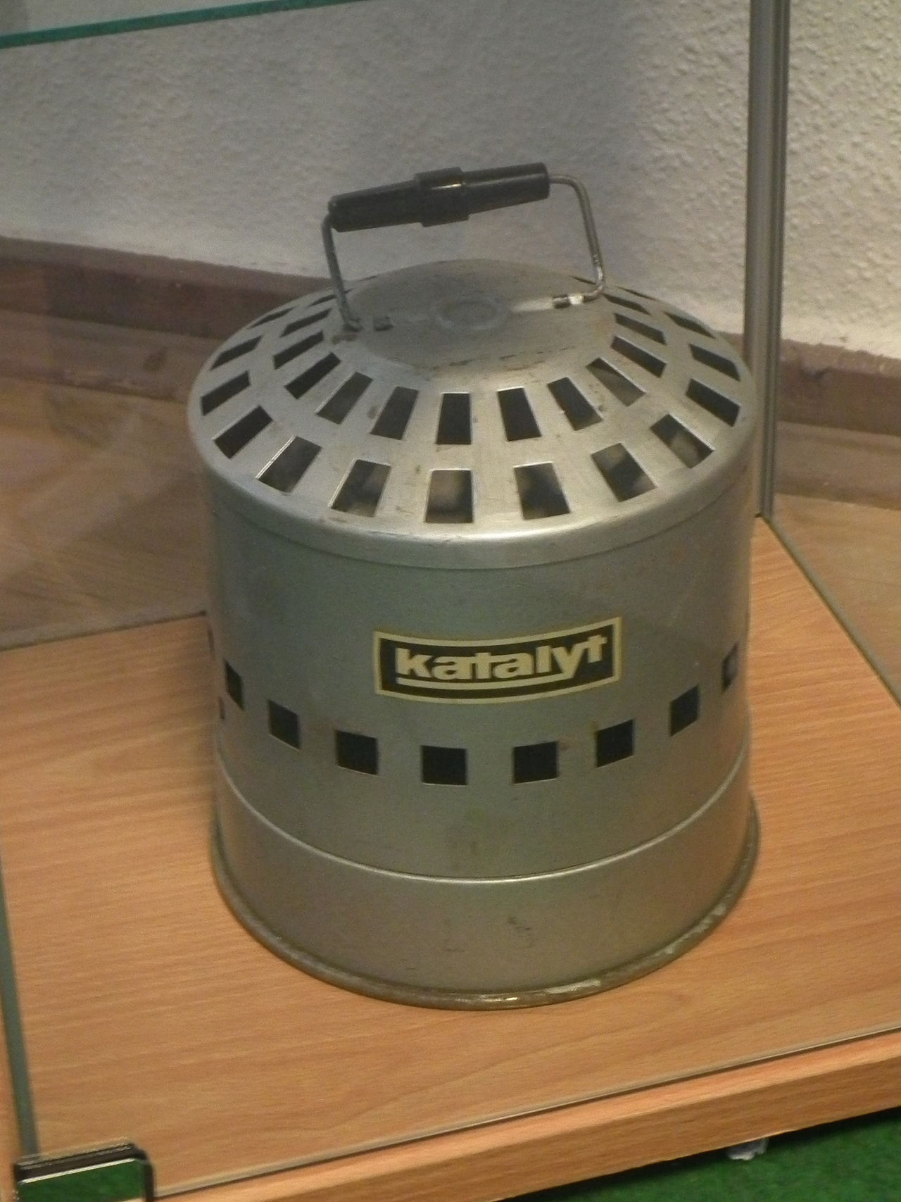

ich habe mich vor geraumer Zeit intensiv mit dem Vorheizen von Kfz-Motoren beschäftigt. Was Carsten erwähnte war schon eine gute Idee: der Latentwärmespeicher, eine Art Thermoskanne mit etlichen Metern Kupferrohr in Streusalz. Durch die Kupferrohre geht das heiße Kühlwasser, das verflüssigt das Salz. In dem isolierten Behälter bleibt das Salz bis zu 3 Tagen flüssig. Wird innerhalb dieser Zeit der Motor gestartet wird durch das nun kalte Kühlwasser beim Durchströmen dem Salz die gespeicherte Wärme entzogen und es erstarrt wieder. BMW hat das mal für rund 1.000DM angeboten (für PKW...), hat sich aber nicht durchgesetzt.
Eine zweite Möglichkeit wäre der Katalytofen:
(Bild ist aus DDR-Museum Pirna/Wikipedia)
so ein Ding hat mein Vater früher (vor rund 50 Jahren) über Nacht ins Auto gestellt. Morgens war es entweder schön warm im Auto oder es war abgebrannt... Auf jeden Fall arbeiten die Dinger nicht mit offener Flamme und es gibt die heute in flach, so dass sie auch unter einen Motor passen.
Wenn man ungelöschten Kalk ins Wasser tut erwärmt sich das sehr schnell. Ist nicht ganz ungefährlich aber ein Denkansatz.
