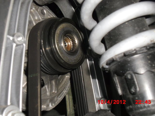

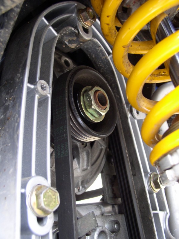

Hi
Bei den 1100 gab es den Freilauf nicht, Bei den 1150 war er genau 1 Monat verbaut.
Der Durchmesser der Limarolle mit Freilauf ist kleiner und es passt der 592 Riemen. Irgendwie scheint das die einzige Information zu sein die bei den Freundlichen gespeichert ist und weswegen sie dauernd den 592-Riemen verkaufen obwohl der 611 passen würde.
Laut ETK gibt es bei den 1200 keine Version mit Freilauf
"gelb" = ohne Freilauf
gerd

Hi
gerd
