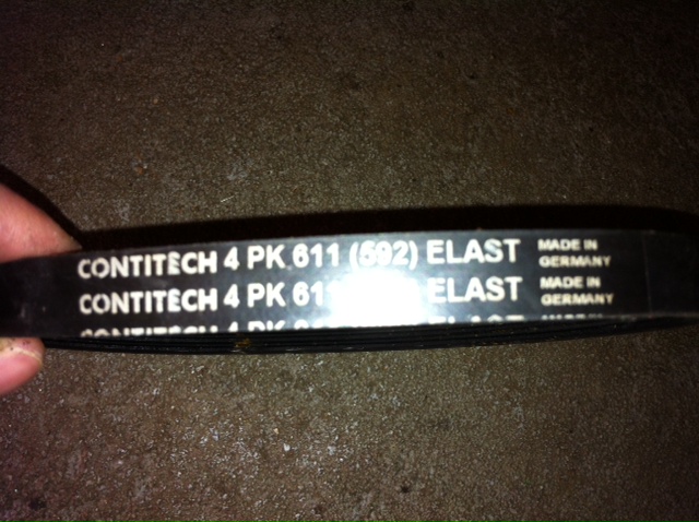

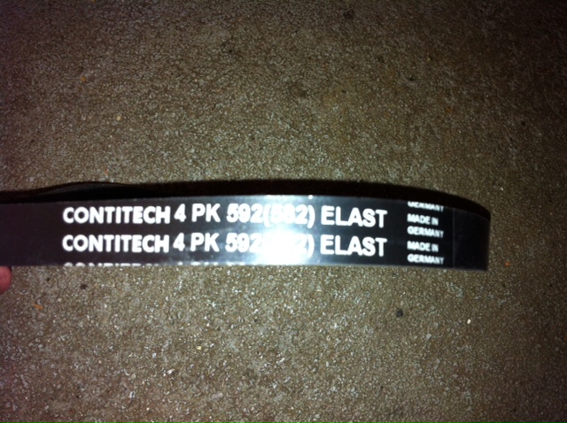

So, habe gewechselt. der 611er Riemen hätte keine 40.000 gehalten, hatte bereits deutlich Gummiabrieb.
Habe die Längen gemessen, mit einem Maßband außenrum. Das sind die Messungen, nichts abgezogen:
Original 582: U = 588 mm
592 (582) Elast: U = 598 mm
611 (592) Elast: U = 608 mm
Der 611er weicht bei der Differenz offenbar von den anderen ab, warum auch immer.
Der KFZ-Großhandel gab die Info, dass der Wert in Klammern der Artikel ist, der durch diesen neuen Riemen ersetzt wird. Diese neuartigen Elastriemen gibt es im Autobereich erst seit einigen Jahren. Hintergrund ist wohl, dass Spannrollen nicht notwendig sind. Anbei Bilder der Riemen und meines Profi-Aufziehwerkzeugs ;-). So ein 34er Schlüssel kostet ein Vermögen.

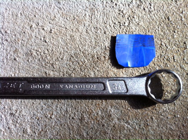

Mit welchem Werkzeug hast du den neuen Riemen aufgezogen? Ich hab den neuen Riemen schon hier liegen, will ihn die nächsten Tage wechseln....
das wiederum war gar nicht so einfach, da es eigentlich dafür ein Spezialwerkzeug gibt. Wir haben uns also etwas gebastelt, womit wir gleichzeitig die Welle mit einer Ratsche drehen und den Riemen auflegen konnten. Das ist 2 Jahre her und ich weiss leider wirklich nicht mehr, wie das aussah
Nehmen wir mal den Wert den man abziehen "muss" mit 6 mm an, dann passt das bei den ersten Beiden
>>582<< 588-6=582
>>592<< 598-6=592
>>611<< 608-6=602 ???
Jetzt habe ich mal einen originalen 611 gemessen: U = 628 (3x nachgemessen!!) Hä??
Ungeachtet ob passt oder nicht passt: Weshalb heisst das Ding (in beiden Fällen) 611? Soll das die Angabe eines Mittelwertes sein? Für Verwendungsbereich von 602 bis 628 (also 13mm Verstellung!). Das könnte hinkommen.
Weshalb heisst dann aber der "582" so, und ist 582 mm lang?
Bei den 1150 (mit Verstellmimik)
Definitiv passt der im ETK genannte 592 nicht wenn vorher ein 611 drauf war. Ein 611E mit 602mm könnte "gerade so" funktionieren.
War ein 592 drauf (LiMa mit Freilauf), könnten alle drei neuen Varianten funktionieren.
Der Grund ist eher, dass man mit diesen Riemen einige Bauteile spart (weniger Gewicht, weniger Spritverbrauch; böse Menschen denken an mehr Profit), schnellerer Wechsel (mit neuen Fehlermöglichkeiten aber besserer Werkstattbindung; wer kauft schon das Spezialwerkzeug und einen 34 Schlüssel).
gerd

So, ich habe, obwohl vorher auch schon verwundert mehrfach überprüft, den 611er nochmal gemessen: U= 606 mm (da mein Maßband nachts draußen lag, hat es sich durch dei Feuchtigkeit vermutlich etwas gelängt.
Eine Erklärung für die "Anomalie des 611er Elast" habe ich auch nicht. Ich hätte auch erwartet, dass ein "592 (582) Elast" den gleichen Umfang wie ein "582" hat und sich elastisch auf "592" dehnen kann. Ist aber nicht so. Vielleicht haben die "Elast" bessere Reibwerte, so dass sie lockerer sein dürfen?

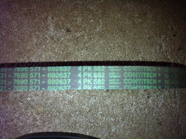

Hallo Norbert,
ist der in BMW- oder in Conti-Verpackung? Steht auf dem auch was von Elast, siehe meine Bilder?
Gruß Berte
Übrigens ist das Riemenquietschen bei kaltem Motor mit dem 592 Elast nun behoben.

Vielleicht gibt es Unterschiede zwischen GS und ADV wegen der Lichtmaschine bzw. deren Riemenscheibendurchmessers? Weiss das jemand?
Gruß Berte
- - - Aktualisiert - - -
Ha, richtig vermutet (für Baujahr 11/06):
ADV: 4PK582
http://www.realoem.com/bmw/showparts.do?model=0382&mospid=51729&btnr=12_1257&hg=12&fg=31
GS: 4PK592
http://www.realoem.com/bmw/showparts.do?model=0307&mospid=51555&btnr=12_1435&hg=12&fg=31
Also, schön aufpassen und prüfen, ob sich im Zuge der Modellpflege die Riemen wieder gändert hat.
