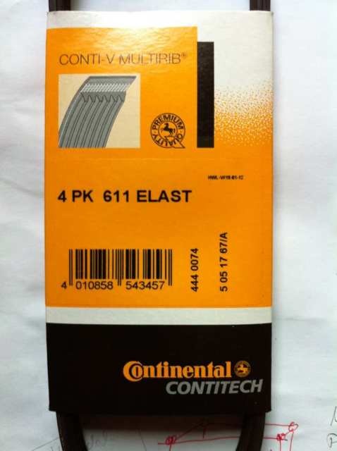

Hallo zusammen,
kann von Euch jemand helfen?
Bei meiner 1200 GS Adv Bj 2008 ist der Riemen 1231 7690 571 4PK582 verbaut. Laut Lieferprogramm ContiTech gibt es füt die GS nun den 4PK 611 (592). Passt dieser Riemen auch? Ist der momentan verbaute Riemen auch ein Elast?

Für Deine 08er kann ich nicht antworten, aber für meine 07er: ausgebaut habe ich einen BMW 12.31-7690 571-692637 4PK582 Contitech (steht so drauf). Eingebaut habe ich einen Conti-V Multirib 4 PK 611 ELAST. gekauft hier:
http://www.ebay.de/itm/ws/eBayISAPI.dll?ViewItem&&item=400255838194&ssPageName=ADME:X:DERP:DE:1120 (Anzeige)
(bin nicht verwandt oder verschwägert oder habe sonstige Vorteile davon).
Einbau war etwas fummelig, insbesondere, weil mein Werkzeugkasten bei einer 32er Nuss aufhört ...:(; ein Stück Plastik benötigt man ausserdem (aus altem Joghurteimer ausgeschnitten). Der Riemen funktioniert bislang prima.
Übrigens war der alte an und für sich noch gut, hatte aber jede Menge kleine Stein-Einschlüsse, die ihn durchaus schwächen können.

Danke Berte für die schnelle Antwort, meine Dicke hat zwar erst 35000 Km weg, aber nächste Woche geht es nach Russland, und da will ich sicherheitshalber einen Riemen mitnehmen. In den Städten bekommt man fast alles, aber auf dewm Land......
Inzwischen habe ich die Vermutung, dass dieser Riemen doch nicht der richtige für die 07er ist. Bei kaltem Motor quietscht er bzw. rutscht leicht, anbei Bild der Verpackung. Hat jemand ähnliche Erfahrungen?

Wenn Du einen 4PK582 ausgebaut hast, weshalb hast Du dann einen 4PK611 eingebaut? Das Teil hat nominell 29 mm mehr Umfang. Liess er sich draufwerfen oder nur mit Werkzeug aufziehen?

Guck mal in den Ebay Link den ich gepostet habe; da ist die Länge mit 592 angegeben. Der Bereich bis 611 habe ich als "elast" interpretiert.
Ließ sich recht schwer montieren.

Zwar habe ich es noch nicht versucht, aber einen Keilrippenriemen von 582 auf 611mm zu dehnen erscheint mir abenteuerlich.
Das ist ja eher der Wert eines Unterhosengummis. Wenn das Ding bei 582mm Umfang Wirkung zeigen (=geeignet sein) soll, hätte es bei 611 mm Umfang eine gigantische Spannung oder wäre, wenn sich die Spannung nicht sooo stark ändert, derart dehnbar (Unterhosengummi), dass eine Kraftübertragung Zufall wäre.
Die Dehnung müsste eigentlich so berechnet sein, dass er sich mit dem vergesehenen Werkzeug gerade gut über die Laufscheiben ziehen lässt.
Ob er die Durchmesser der unterschiedlichen LiMaräder (mit/ohne Freilauf) bewältigt weiss ich nicht und kann es mir auch nicht vorstellen. Das gleiche Theater gab es ja auch bei den starren Riemen der 1150. Da muss man wissen dass im ETK nur einer angegeben ist, es aber 2 unterschiedliche gibt.

Hi
gerd
Habe mir die Spannung mal angeguckt, könnte ein Mü fester sein. Habe jetzt folgenden bestellt und hoffe dass dann gut ist:
4 PK 592 (582) ELAST
Ich interpretiere das so, dass die Nummer in Klammern durch diesen neuen Elast-Riemen ersetzt wird. wenn das so ist, dann ist der 611 (592) einfach 1 cm zu lang und das erklärt, warum er nicht ganz passt.
