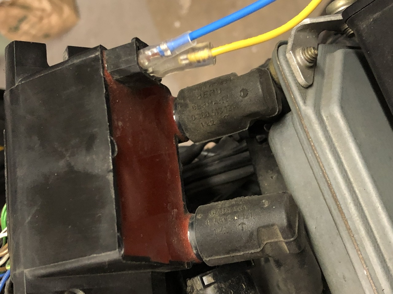

Bezüglich meines "rabiaten" Test's:
Um an die Primär-Zündspulenanschlüsse zu kommen - Larsi's Idee:
Er meint, die Kabel ganz gerade abzuschneiden, dann die Kupferseele (eventuell mit etwas Erwärmung der Isolierung) auf die Anschluß-Stecker der Zündspule (einfach so) zu schieben. Und Abkühlen lassen . . .
Dabei könnte aus meiner Sicht (nach Kontrolle des el. Schaltplans) die Polung der Anschlüsse vielleicht egal sein, Primär (12V - Motronic) und Sekunderseite (Zündspannung - Zündkerzen) der Spule sind isoliert, (unabhängig).
Und dann fortfahren wie oben mit "rabiat" beschrieben . .

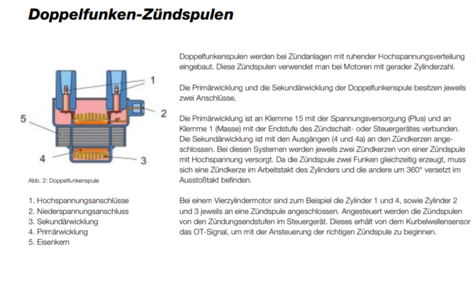

Ist zwar gut gemeint, aber nicht gut gemacht. Die Zuendspule der R1100GS und der R1150GS EZ ist eine Doppelfunkenspule. Das heisst die Sekundaerwicklung hat keine Verbindung zu einem der beiden Primaerkontakte. Ist aufgebaut wie ein Trafo mit zwei vollkommen getrennten Wicklungen.
Der Rustikaltest von GunOpiGS fuehrt noch am einfachsten und am schnellsten zum Ziel, zumal eine ohmisch gesund erscheinende Zuendspule trotzdem noch lange nicht funktionieren muss.
Viele Gruesse
Karl-Heinz

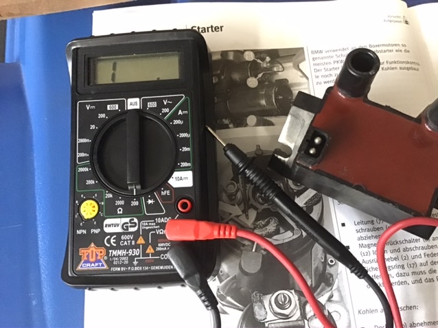

So, habe nach dieser Anleitung (Post #96 von I-Q) mal die Widerstände der Zündspule vermessen (hoffe ich zumindest ;-). Das Ergebnis ist, dass die Anzeige des Mulitmeters sich nicht ändert, egal was ich messe, sie steht immer bei „1“. Und nun?
PS: anbei ein Foto meines Multimeters (ja, es ist wahrscheinlich von Aldi und ja, habe es geschenkt bekommen ;-). 200Ohm ist der kleinste einstellbare Wert, richtig? Ist das empfindlich genug?
Larsi
Larsi
10.07.2007
32.855
Diese Anzeige "1" ist ein Widerstand oberhalb des Messbereichs von 200 Ohm, was auf eine defekte Zündspule hindeutet.
Bleibt es bei dieser 1, wenn du den Messbereich vergrößerst?
Wobei du Primärseitig eh unter 1 Ohm haben solltest und das ja auch schon nicht der Fall ist.

Ja, ich habe zur Sicherheit bei allen Messungen auch andere Ohm-Einstellungen getestet

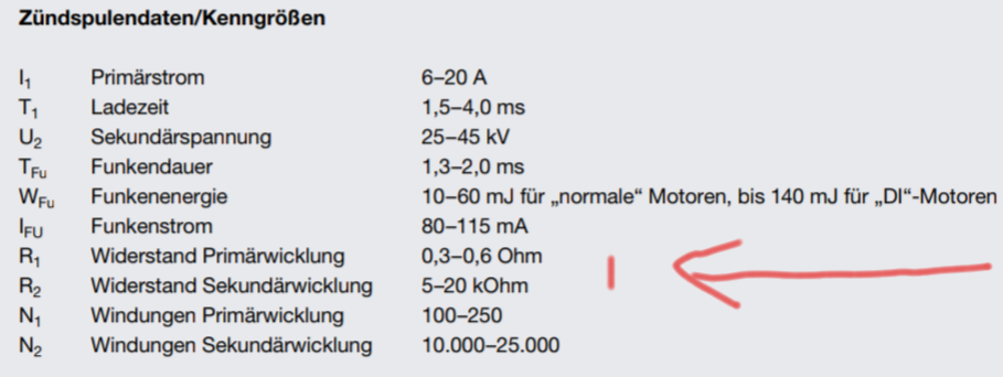

Hi,
sicherheitshalber würde ich die Prüfspitzen des Multimeters einmal direkt zusammen halten und prüfen, welcher Widerstand dann angezeigt wird (=Test: Messkabel ok und richtig eingesteckt?).
Laut 4V1 EZ Doppelzündspule R11x0xx sollte der Widerstand primär 0,5 Ohm betragen, sekundär 13000 Ohm.
Also solltest Du für die Sekundärseite (Zünkerzenanschlüsse) Dein Multimeter auf 20K oder sogar auf 200K stellen.
Ciao Markus

Danke für den Hinweis. Ich habe nochmal getestet in verschiedensten Einstellungen, es ändert sich nichts. Der Test des Multimeters ergibt irgendwas zwischen 0,05 und 0,00Ohm

So, ich habe jetzt nochmal den „rabiaten“ Test nach Gunter gemacht. Ergebnis: es tut sich nichts, garnichts. Kein Geräusch, kein Funke, null. Ein Helfer hat die Zündkerze an die Zylinderkopfschraube gehalten, um Massekontakt sicherzustellen. Also: Zündspule defekt?! Werde bei Tills wohl mal ne neue ordern... was meint Ihr?
Klausmong
Klausmong
30.10.2015
12.108
Für den Preis kann man das riskieren, und vor Allem, wenn das Ergebnis Erfolg versprechen könnte
