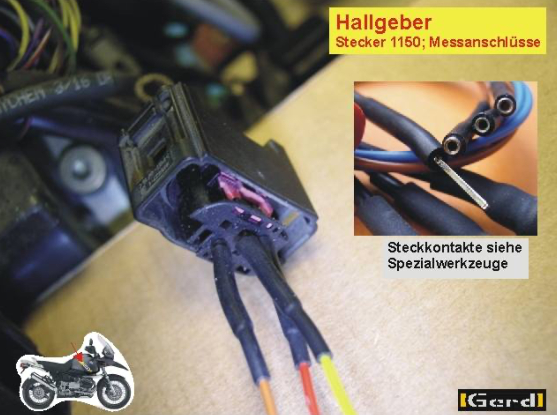

So, Test des Hallgebers gemäß Powerboxer-Anleitung scheitert am super dämlichen Stecker mit Kontakten in Stecknadelgröße. Wie soll man da bitteschön die Prüfleitungen anstecken? Gerd hat hierzu irgendwas gebastelt80DA3E28-FE6A-46FE-AA8A-C482D2655BA7.jpeg, siehe Foto. Hat jemand eine Bastelidee?

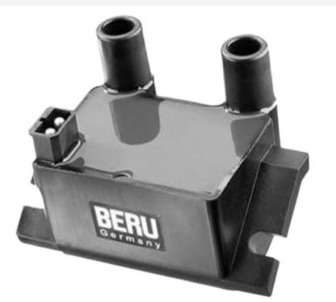

Sowas ähnliches schon entdeckt?
Hallo Streetworker, wenn es diese Zündspule ist, die hat leider keine Flachstecker.
Damit würde die Beschaffung und Herstellung eines Prüfanschlusses für dich sehr viel schwieriger, leider.
(siehe Anschlüsse links vorne)
An deiner Stelle solltest du die Zündspule und -Kabel + -Stecker ausbauen und bei einer KFZ-Elektrik-Werkstatt (Bosch-Prüfcenter oder ähnlich . . . ) überprüfen lassen. Kosten etwa 30,-€

... Kosten etwa 30,-€
Prüfen 30€ ... neue Spule 65€ (wenn es die abgebildete ist)
Und was ist schwieriger?
Man kann auf die Pins wunderbar warmgemachte Kabel ohne Stecker zum Testen aufstecken.
