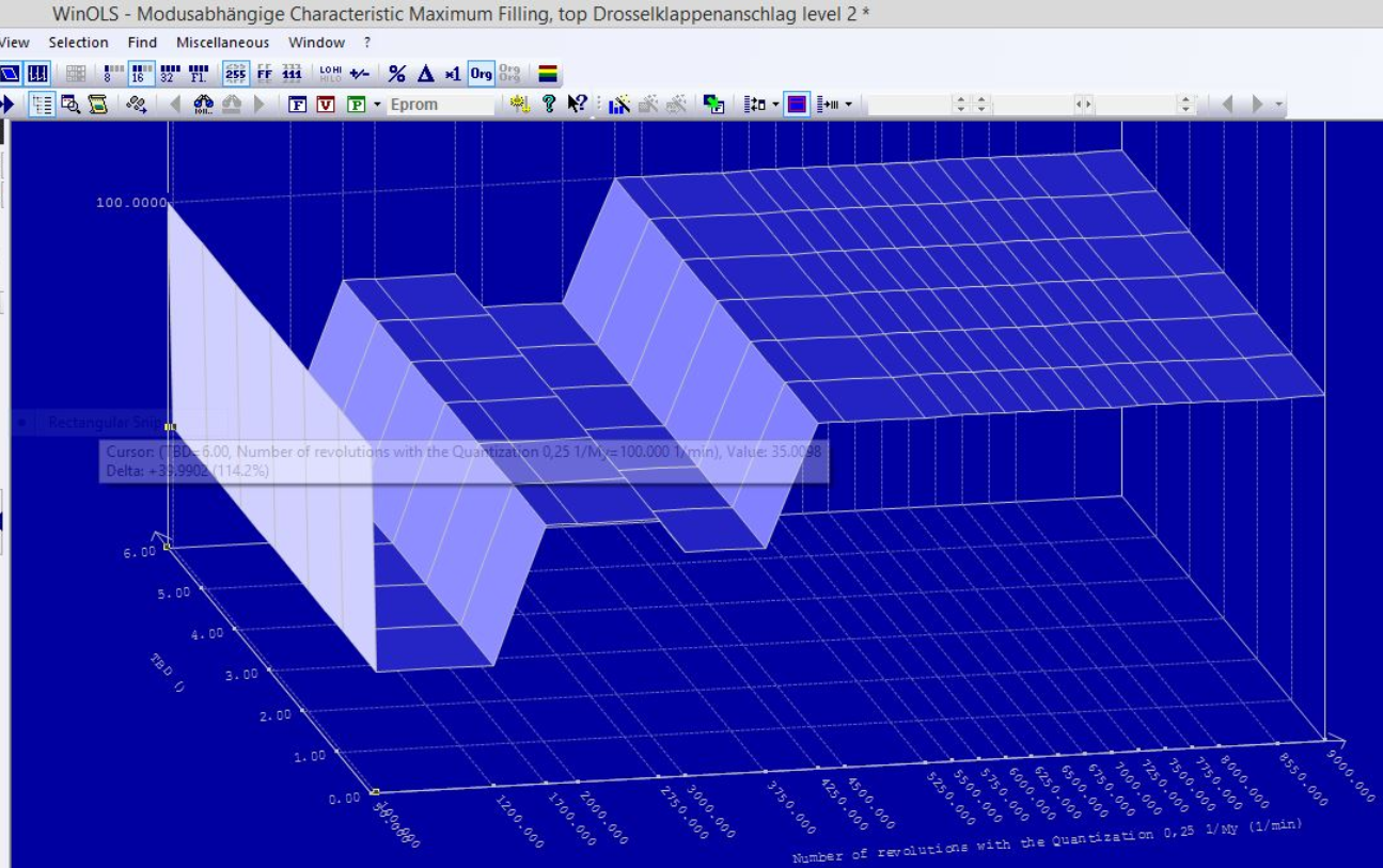

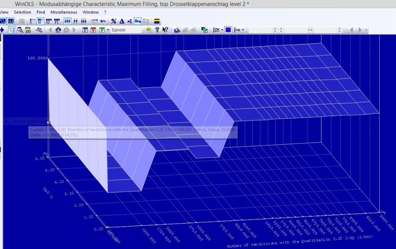

die 1250 ist untenrum Drehmoment gedrosselt damit nicht alle gleich vor Schreck vom Mopped fallen. Ihr könnt Gas geben wir ihr wollt es gibt nur 50% der Leistung, wenn man das nicht Àndert :devil:
erst ab ~4K macht das Motorrad was ihr vorgebt. Dadurch wirkt der Motor untenrum zugeschnĂŒrt
Zum einen regelt natĂŒrlich die TK. Zum anderen bist du unter 4.000 im AbgasprĂŒfbereich und da ist die Einstellung entsprechend mager. Aber 50% sind es sicherlich nicht.
