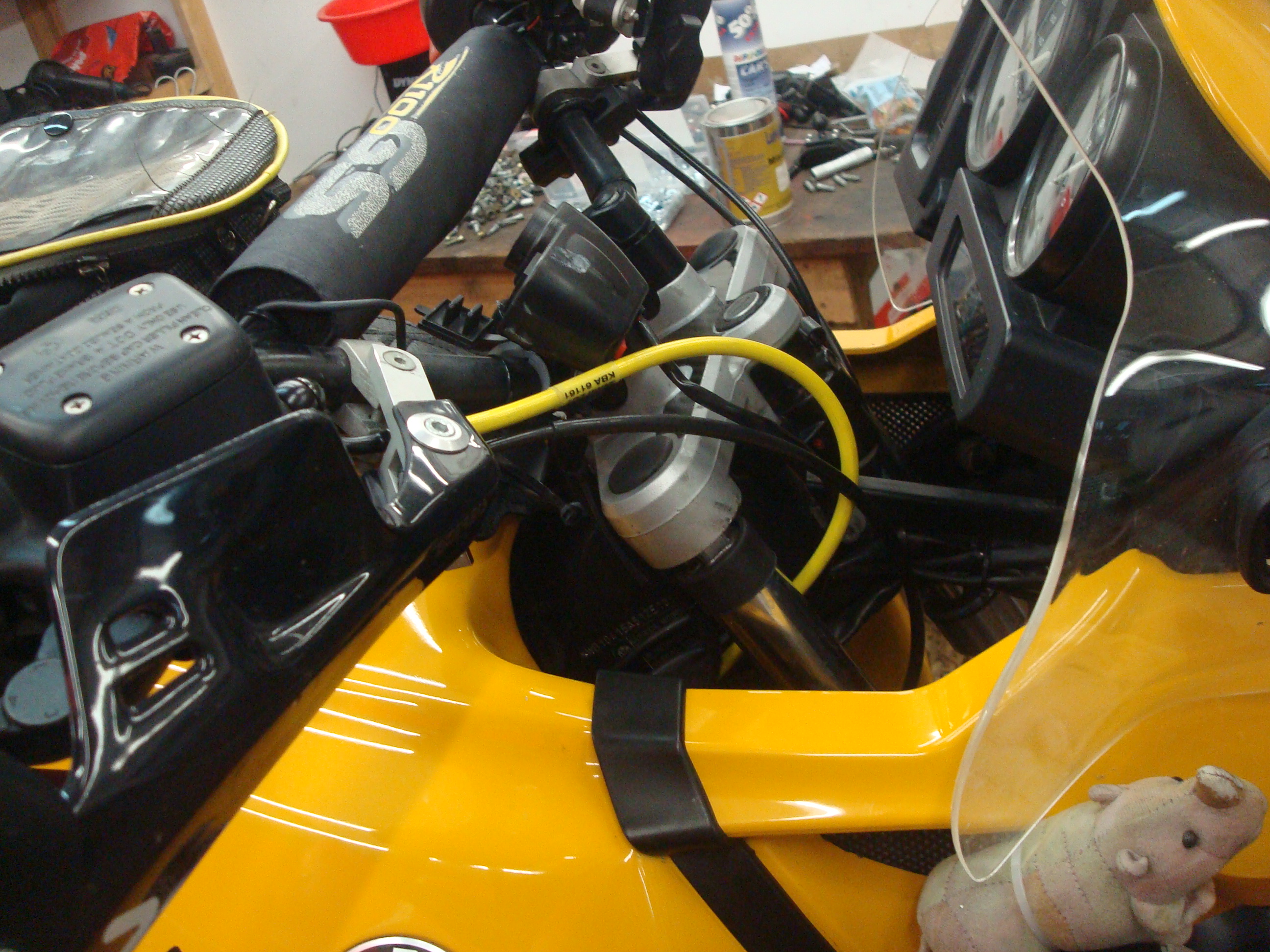

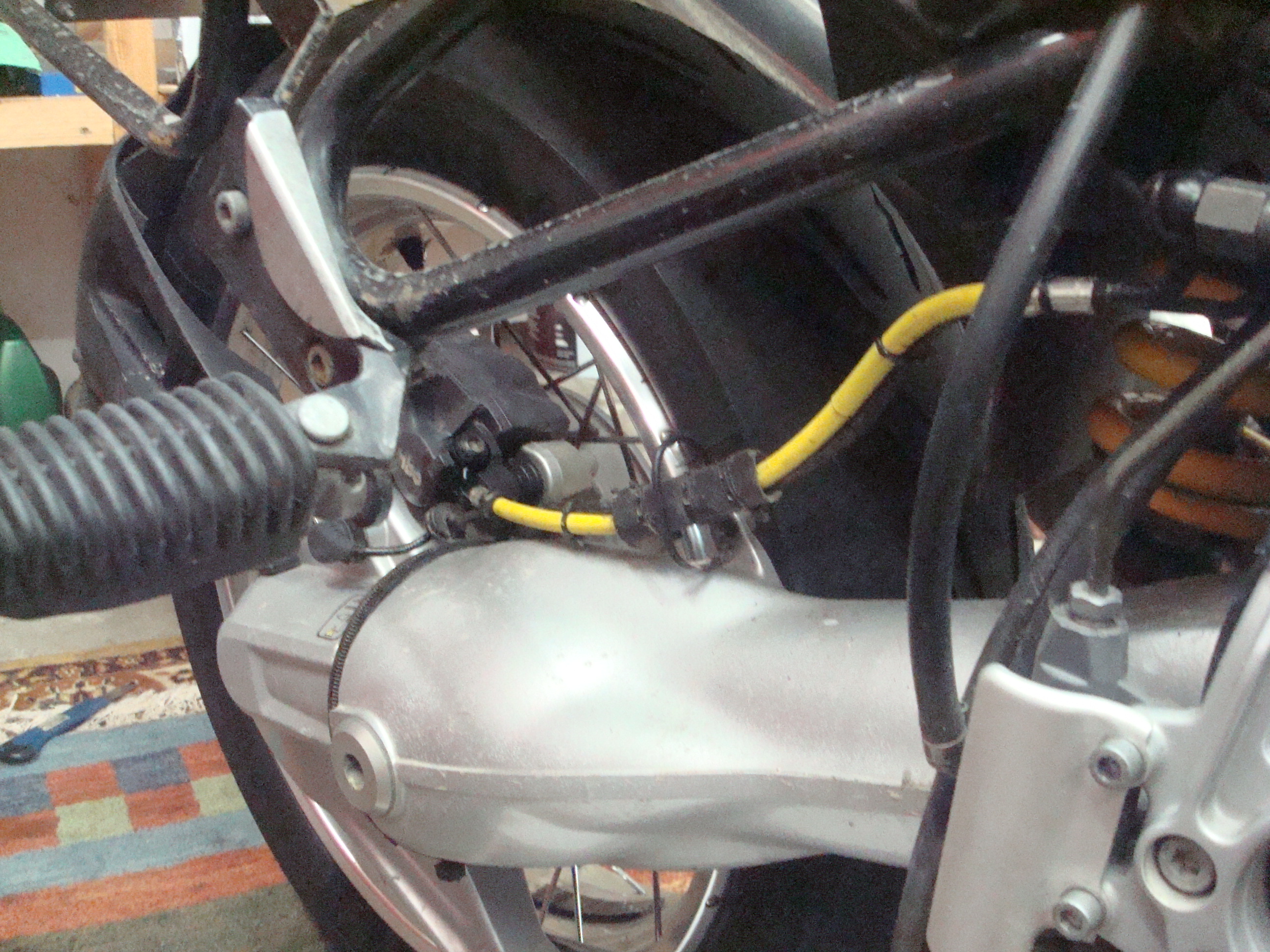

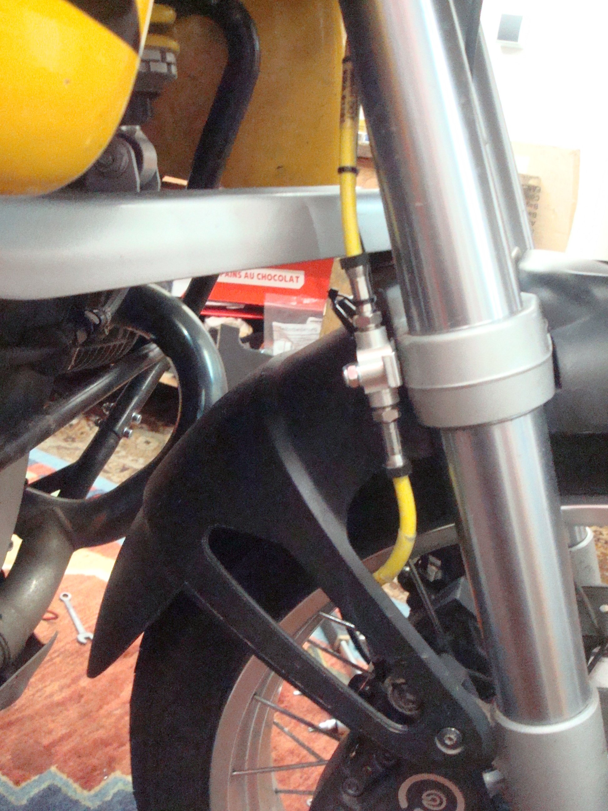

Ich habe gerade diese Tage die alten Gummischläuche von 2000 aus meiner r 1150 gs rausgeschmissen und durch
Melvin Stahlflex Leitungen ersetzt. Gibts in Wunschfarbe und Melvin hatte bei mir einen Superservice mit Massanfertigung (1 Tag !!) nötig, weil Lenkererhöhung.
