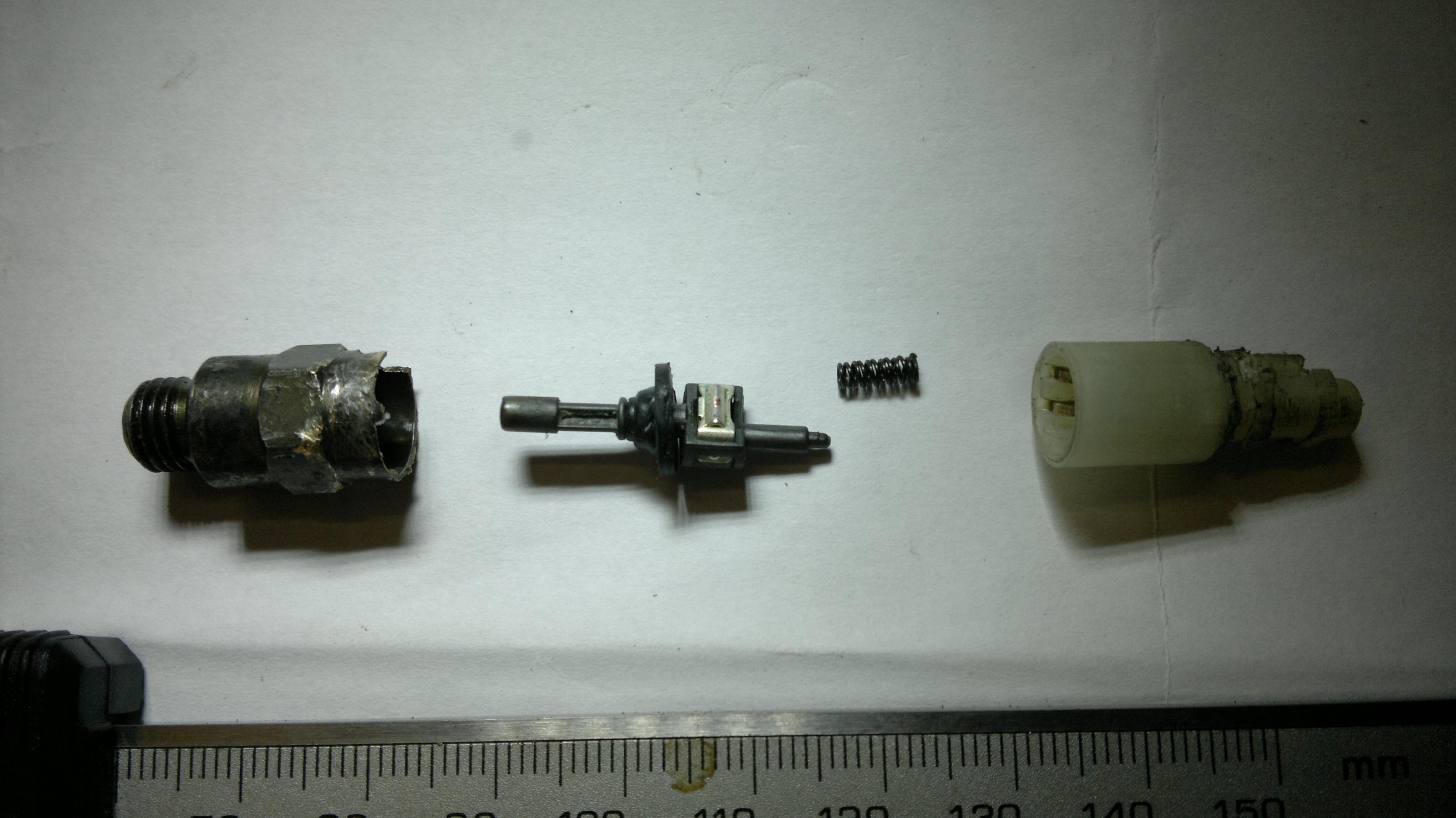

Hab übrigens den Kupplungsschalter mal zerlegt, falls jemand Interesse am Aufbau hat. Bei mir ist der Stift nicht mehr ausgefahren, Federdruck/Federlänge reicht nicht.
Leider muss man das Ding zum zerlegen zerstören, der Schalter ist eingegossen :-/
So dämlich das klingt, aber ich hab das Teil nicht verstanden. In der weißen Hülse laufen zwei Kontaktbahnen, an die von hinten die Kabel angelötet sind.
Auf dem grauen Teil sitzt ein Verbindungskontakt, welcher beim Aus-/Einfedern über die Bahnen gleitet und den Kontakt herstellt. Die Federn (zwei Stück ineinander) drücken den grauen "Kolben" wieder Richtung Kupplungshebel an welchem das graue Teil mit dem Stupser anstößt.
So müsste es aber IMMER Kontakt geben. Es gibt keine "Fehlstelle" der Leiterbahn im weißen Teil. Ist aber auch Wurst - defekt ist er sowieso. Die Feder ist erschlaft und hat sich zu sehr in das weiße Teil eingearbeitet, der Nupsi fährt nicht mehr aus.

der kleine Führungsbolzen quillt auf und dann bleibt der Schalter ausgelöst in der Bohrung hängen und kommt nicht mehr zurück.
Entweder quillt der bei Ölkontakt
oder wird mechanisch vorne so gedrückt das er größer wird und nicht mehr in die Bohrung passt und klemmt.

Wie gesagt, bei mir ist die Feder hin bzw. zu stark eingearbeitet. Bolzen is OK.
