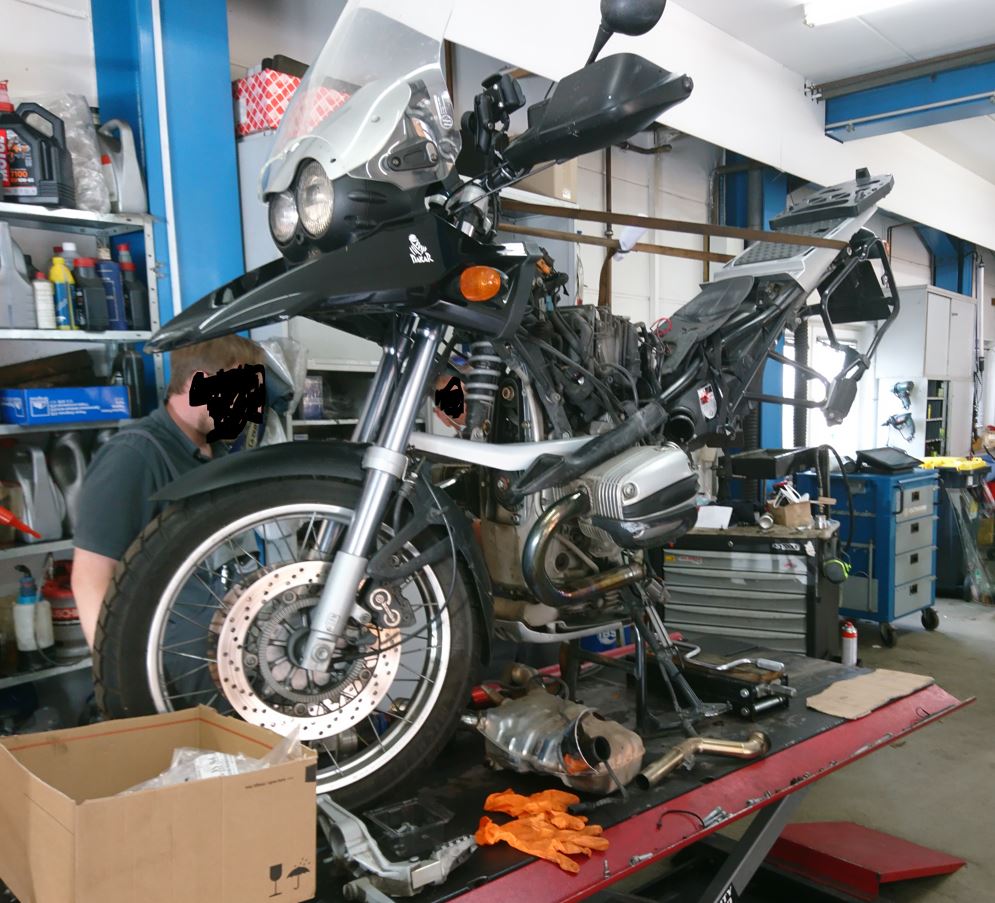

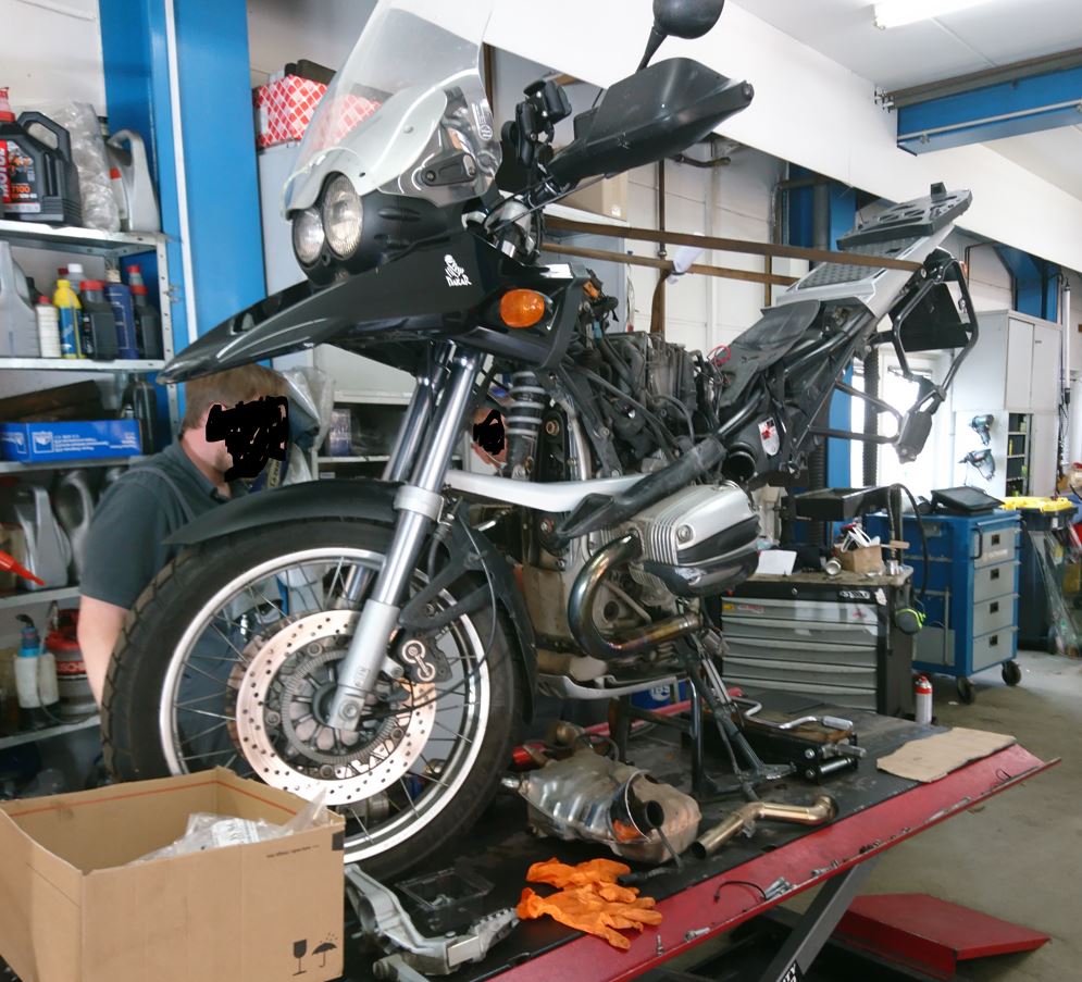

So, der Besuch beim Freundlichen ist durch.
@elfer-schwob: Danke für die Zahlen. Hätte ich mir eigentlich auch zusammenreimen können, aber so ganz klar denken läuft bei mir aktuell nicht.
Kupplung ist meines Wissens tatsächlich die erste, aber ich mag meine Hand nicht ins Feuer legen. Muss ich mal fragen.
Die Anfrage an derbonner ist schon gestellt. Hoffe auf gute Rückmeldung.
Wenn ich ein überholtes Getriebe zu einem vertretbaren Preis kriege, tendiere ich stark dazu, meine Q zu halten.
Ich hab hier auch schon ein Angebot für ein überholtes RT-Getriebe (allerdings schwarz) erhalten. Passt das wirklich auf die 1150GS? Also nicht nur geometrisch, sondern auch von den Übersetzungen? Man schreibt GAE-Kennung müsste passen. Siehe Bild, ist meine Q mit GAE ausgerüstet ...
Die Werkstatt ist bisher super. Hab mit meiner Honda früher mit anderen Buden echte Probleme gehabt. Da alles entspannt.
Sie stecken das Getriebe erstmal wieder rein, damit der Trümmer transportfähig ist und stellen die Dame irgendwo hinten in die Halle ohne Stress für mich oder für die. Da kann ich mir in Ruhe die Karten legen.
Auch weil der Sommerurlaub ansteht und ich jetzt nicht übers WE eine so umfangreiche Entscheidung treffen mag. Bzw. ich weiß ja auch nicht ob derbonner sich so schnell meldet und wir uns ggf. einig werden.

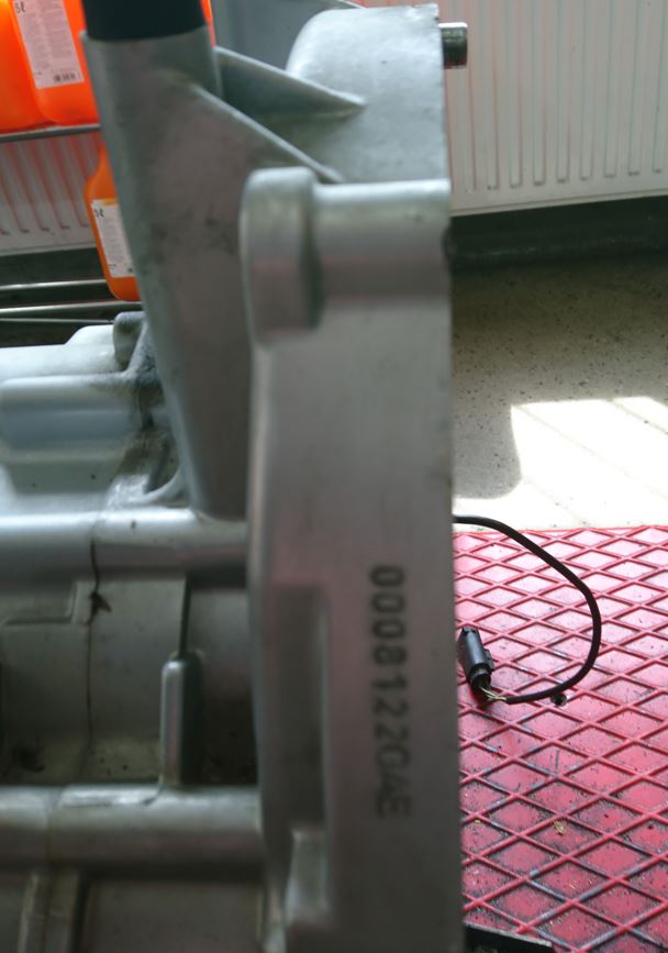

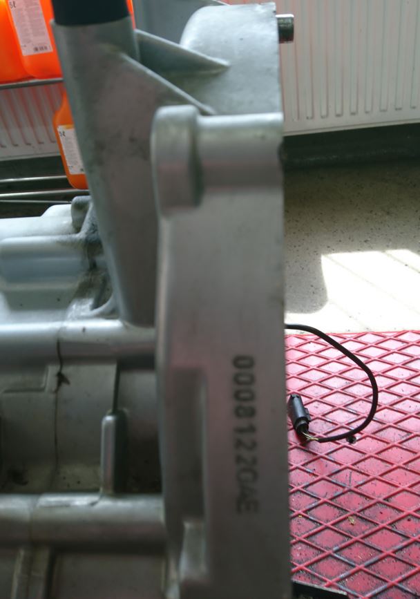

Mechanisch passen alle 1150-Getriebe.
Die Unterschiede liegen ggfs. in der Abstufung der Gänge 1 u. 6, Farbe und alte/neue (innere) Verzahnung.
Außer der Eingangswelle und den Lagern gibts eigentl. keine generellen Schadensstellen. Evtl. noch gesetzte Dämpferfedern, die aber ausdistanziert werden können.
Der Rest ist (mit Glück) für die Ewigkeit...
