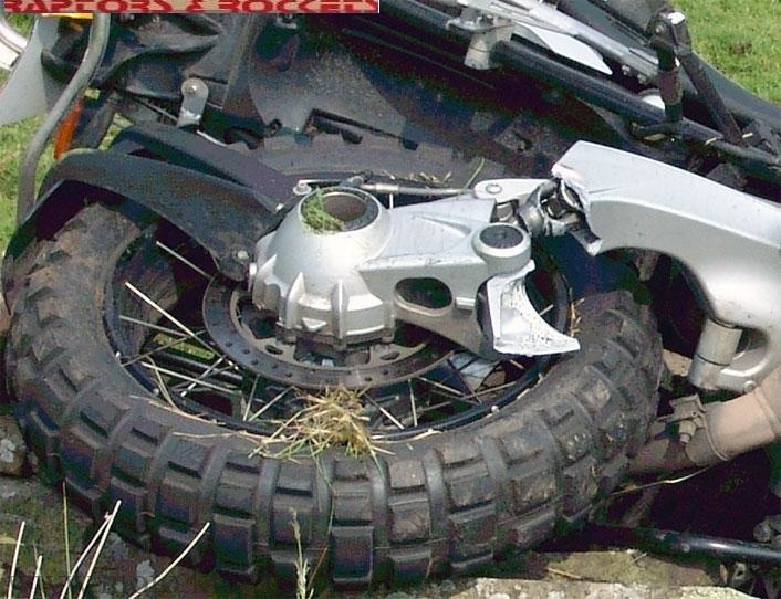

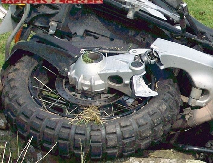

210447d1480582765-r1200-kardantunnelbruch-forumfullimg-moto-1189633233859-1449049740942.jpg
Folgende These:
Beim Ölwechsel des Hinterradantriebs musste doch bei einigen Baujahren das Hinterradgetriebe abgeknickt werden!
Kann es dabei zu Vorschädigung des Kardantunnels gekommen sein? Kann es sein dass ein (eifriger) Mechaniker/ Lehrling oder pfiffiger Hobbyschrauber Das Hinterrad nicht ausgebaut hat und sich die ganze Last auf unteren Bereich des Kardantunnels abstützen musste und dadurch dort nach einigen Ölwechseln eine Schwächung und "Sollbruchstelle" entstanden ist ?
Auf einigen Bildern sieht es so aus, als ob der Tunnel genau an der möglichen Anschlagstelle des" Hinterradantriebsgehäuses" gebrochen ist!
Nur mal so nachgedacht!!!!
Gast-22104
Mal eine ganz andere (OT-)Frage: Kann man theoretisch ein Bruch wie im oberen Bild schweißen? geht so etwas bei ALU-Druckguss?
Mir ist schon klar, dass das keiner machen wird, weil niemand dafür eine Garantie übernehmen würde.
Ich bin nur neugierig, ob so etwas ginge.
