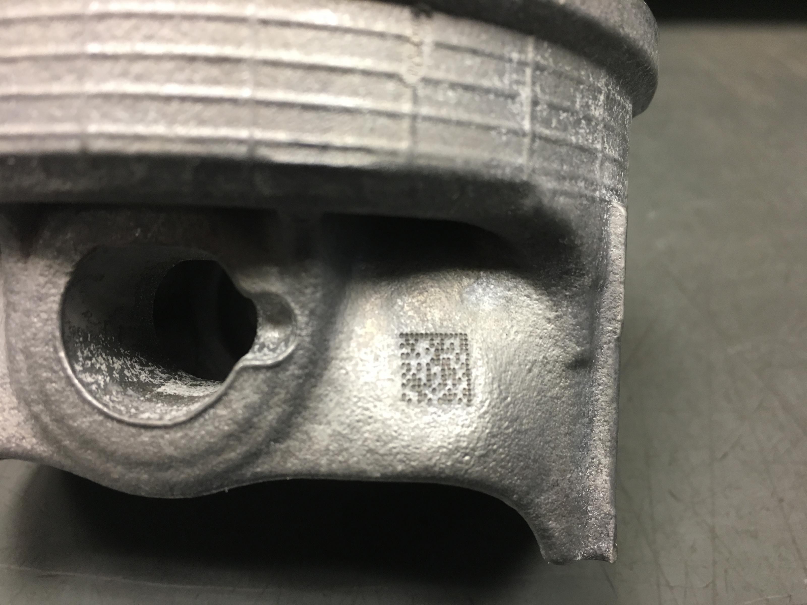

Genau so ist es. Der Zulieferer ist für die Qualität verantwortlich und hat auch die Aufzeichnungspflicht.
Wenn Du für BMW liefern willst, dann mußt Du auf alle Teile einen Data Matrix Code aufbringen so das die Rückverfolgbarkeit bis zum ersten Arbeitsschritt gewährleistet ist.
BMW ist sogar bereit einen höheren Teilepreis zu zahlen, um die Mehraufwände, die der Hersteller mit dem DMC hat, zu kompensieren.

Hallo Gerd
heutzutage sieht das so aus. Wird direkt nach dem Guß aufgebracht und beinhaltet sämtliche wichtigen Parameter plus Datum und Uhrzeit.
