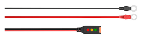

Mein Gerät ist ein CTEK MXS 5.0. An der Batterie würde Ich diese Kabeln befestigen:

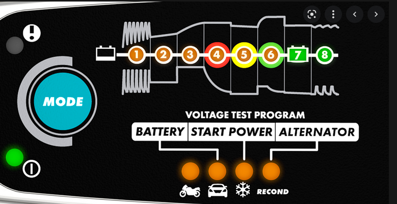

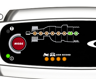

Mein CTEK MXS 5.0 hat jedoch kein expliziten Knopf mit "AGM" Markierung, die neuen MXS 5.0 haben es. Aber das soltle nichts daran Ändern dass er eine AGM Batterie Laden darf (steht nehmlich in der Anleitung)
Deswegen die Frage, ob es wie Ich vermute eine AGM Type ist ? ... dann ist mein alten CTEK OKay

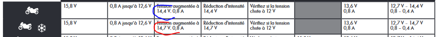

Meine ältere Version des MXS 5.0:
Die aktuellen MXS 5.0:
Laut Notiz:
Der Unterschied:

Trotzdem auch mit diesem Gerät kannst du die GS mit dem von dir im Post 1 gezeigten Kabel ohne Probleme direkt an Der Batterie laden das mache ich seit Jahren so.
Auch ich habe eine Sicherung nahe des Pluspols verbaut.
Bei nicht nutzen liegt das Kabel unter der Sitzbank und ist am Werkzeug festgeklemmt

an meinem MXS 7 ist Schneeflocke und agm der selbe modus.
14,8 V Ladeschlussspannung AGM / Schneeflocke
14,4 V Ladeschlussspannung Normal
13,6V Ladespannung im Supply Modus und Erhaltungsspannung bei Normal und AGM

Habe den CTEK Kabel drauf, er hat sogar eine schön und dicht integrierte Schmelzsicherung, wusste Ich gar nicht mehr.
