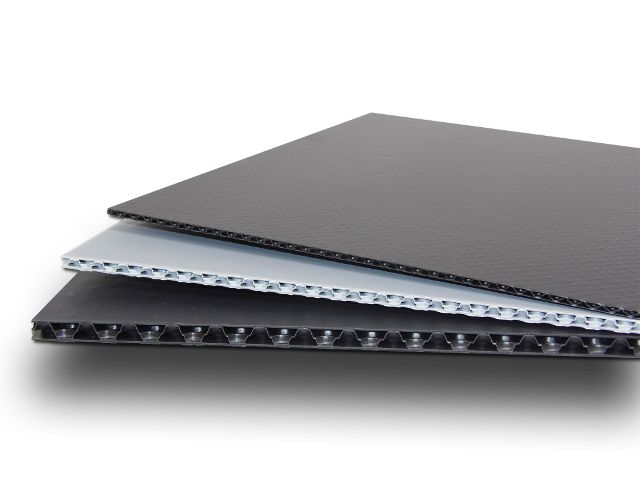

stichwort kann sein, je nach interesse und bedarf:
  • hohlkammerplatten
  • stegplatten
  • kunststoff-zwischenlagen
siehe bild:
kunststoff-plastik-paletten-zwischenlage-zwischenlagen-wabenkammer-strukturkammer-luftkammer.png

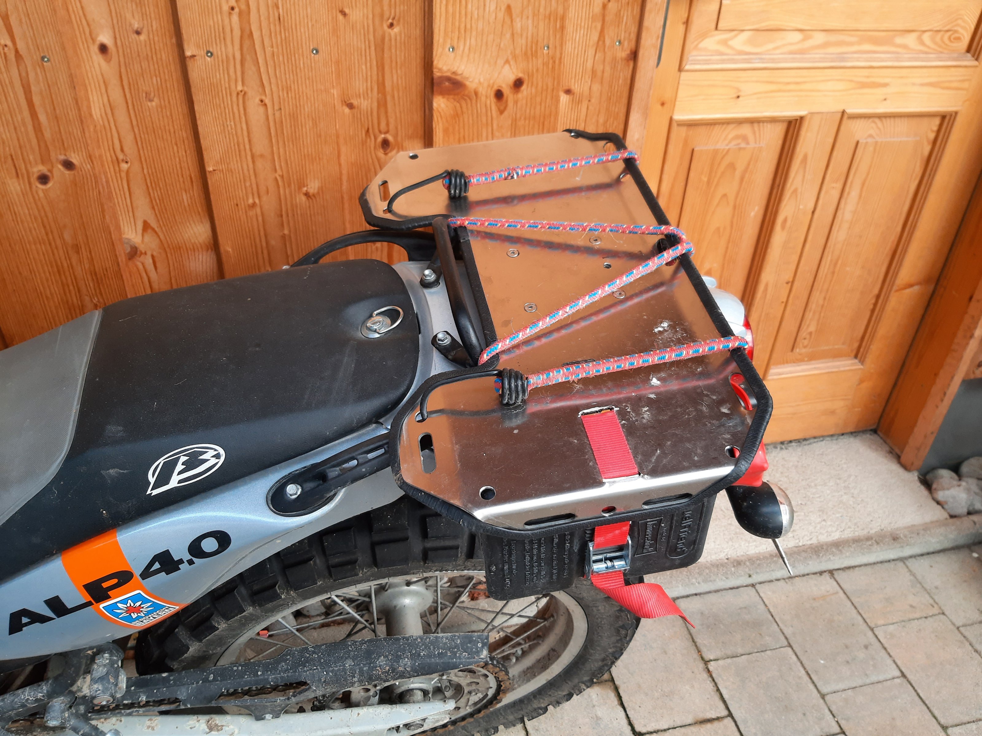

Für die Beta hab ich mir ein Blech lasern/kanten lassen, das ist mit vier Schrauben fix draufgemacht. Mittlerweile lass ich es immer drauf, da ich oft einen großen Rucksack mitnehme. Perfekt zum Verzurren und saustabil.
