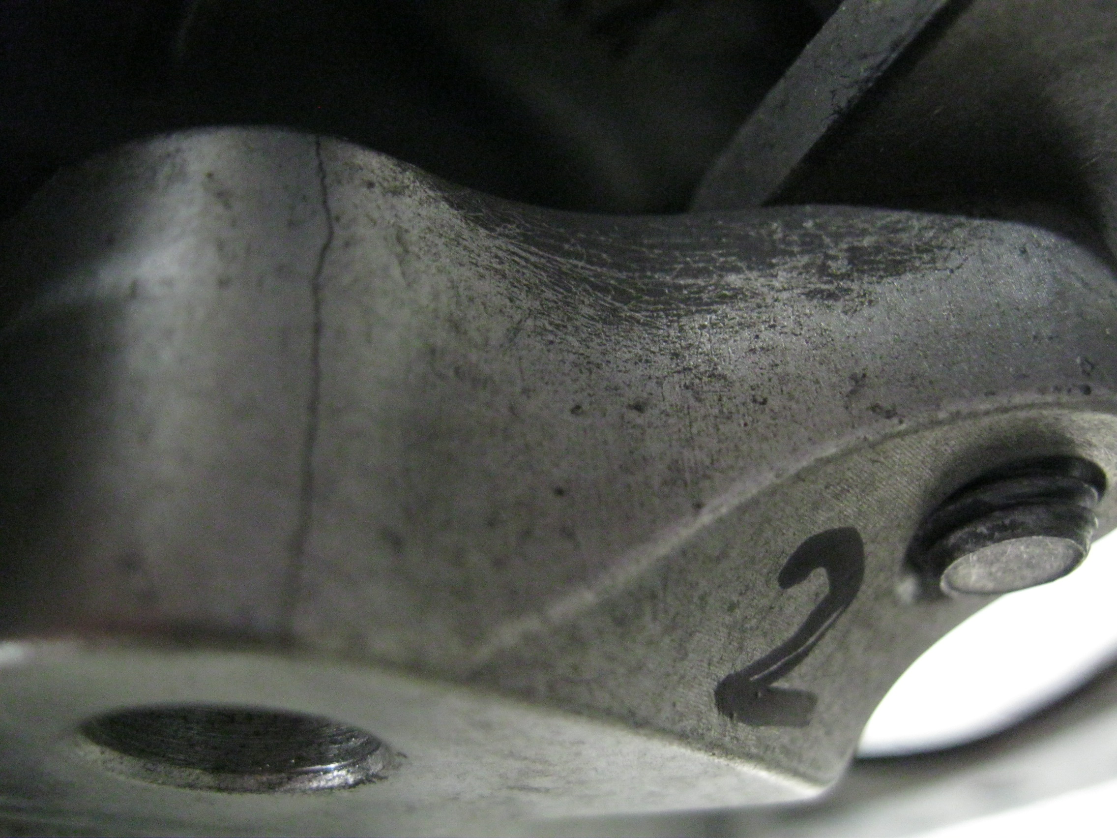

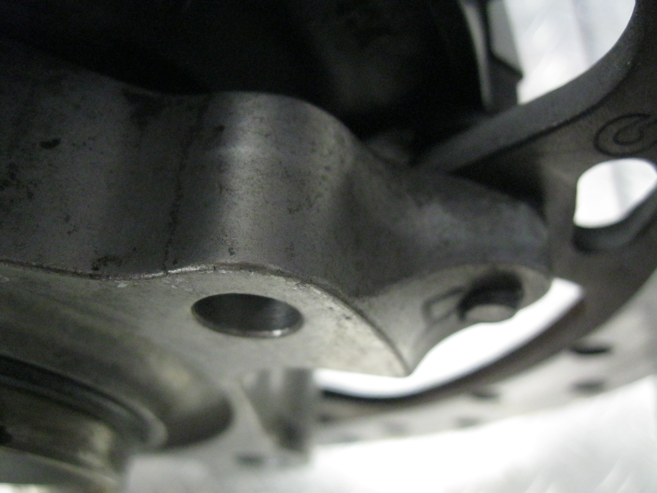

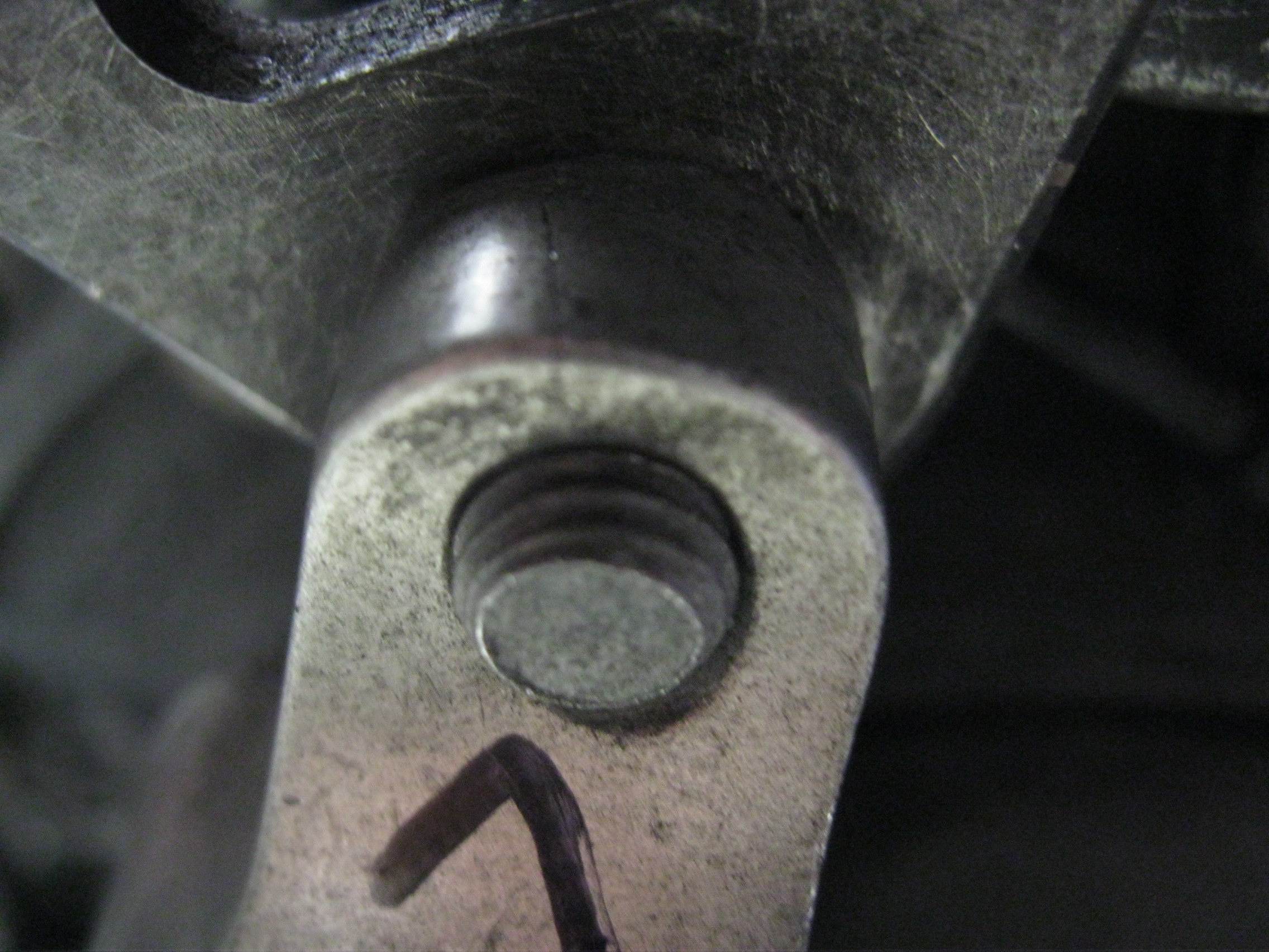

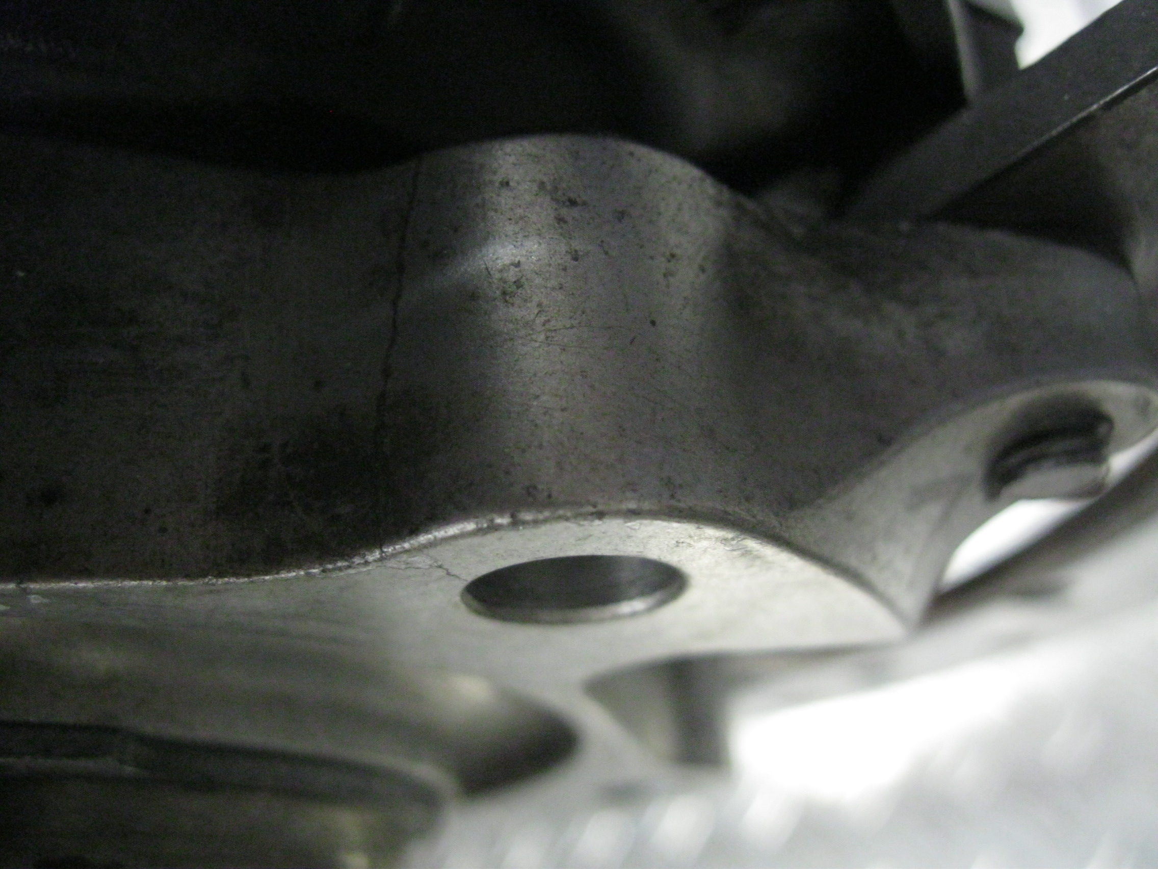

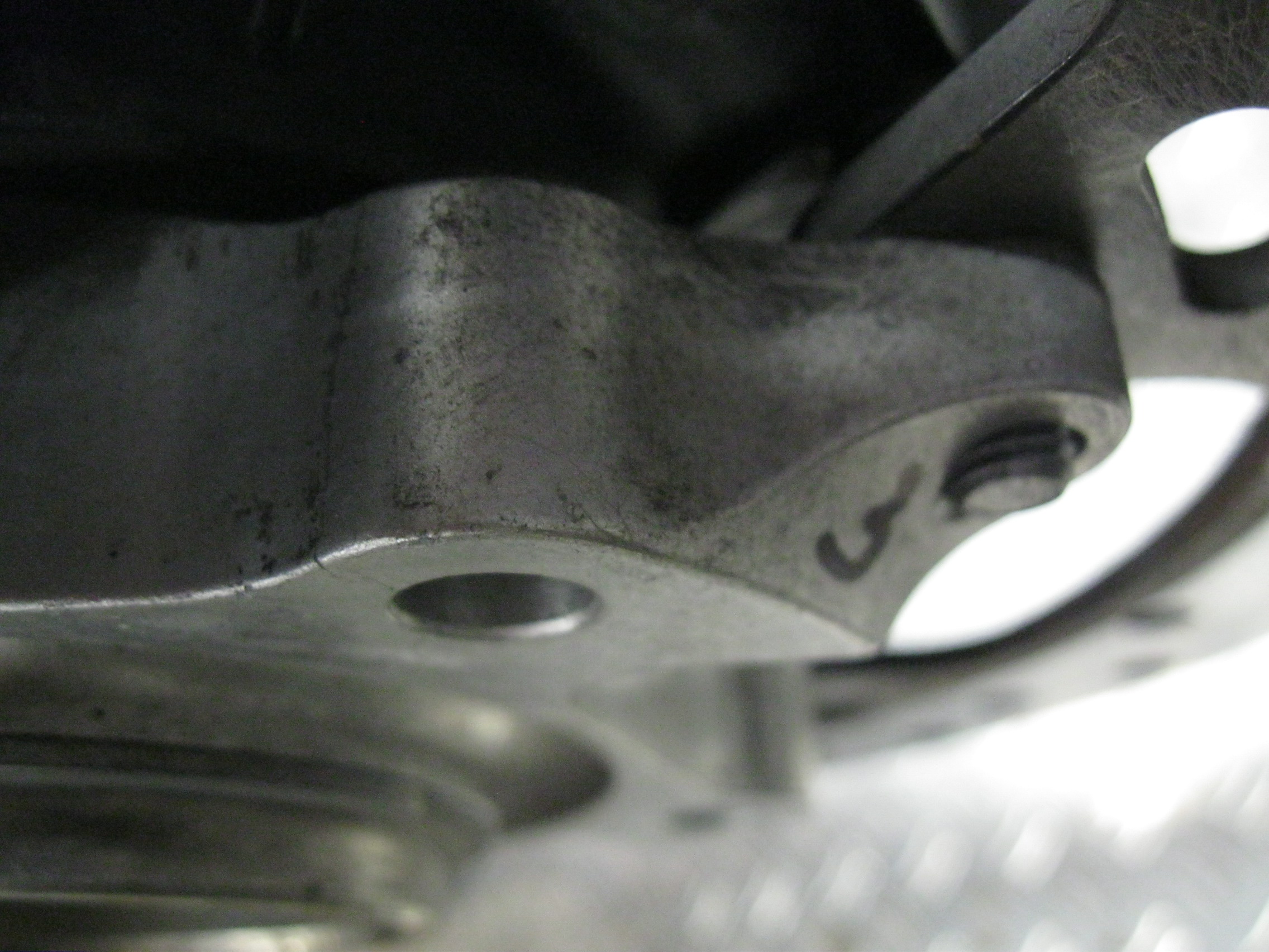

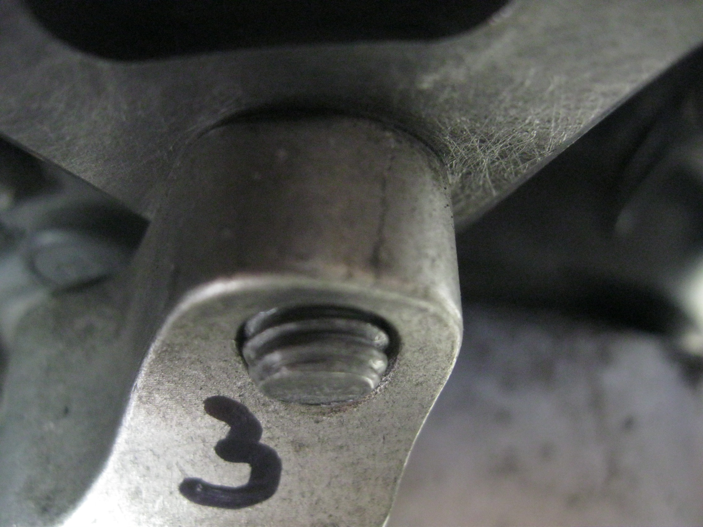

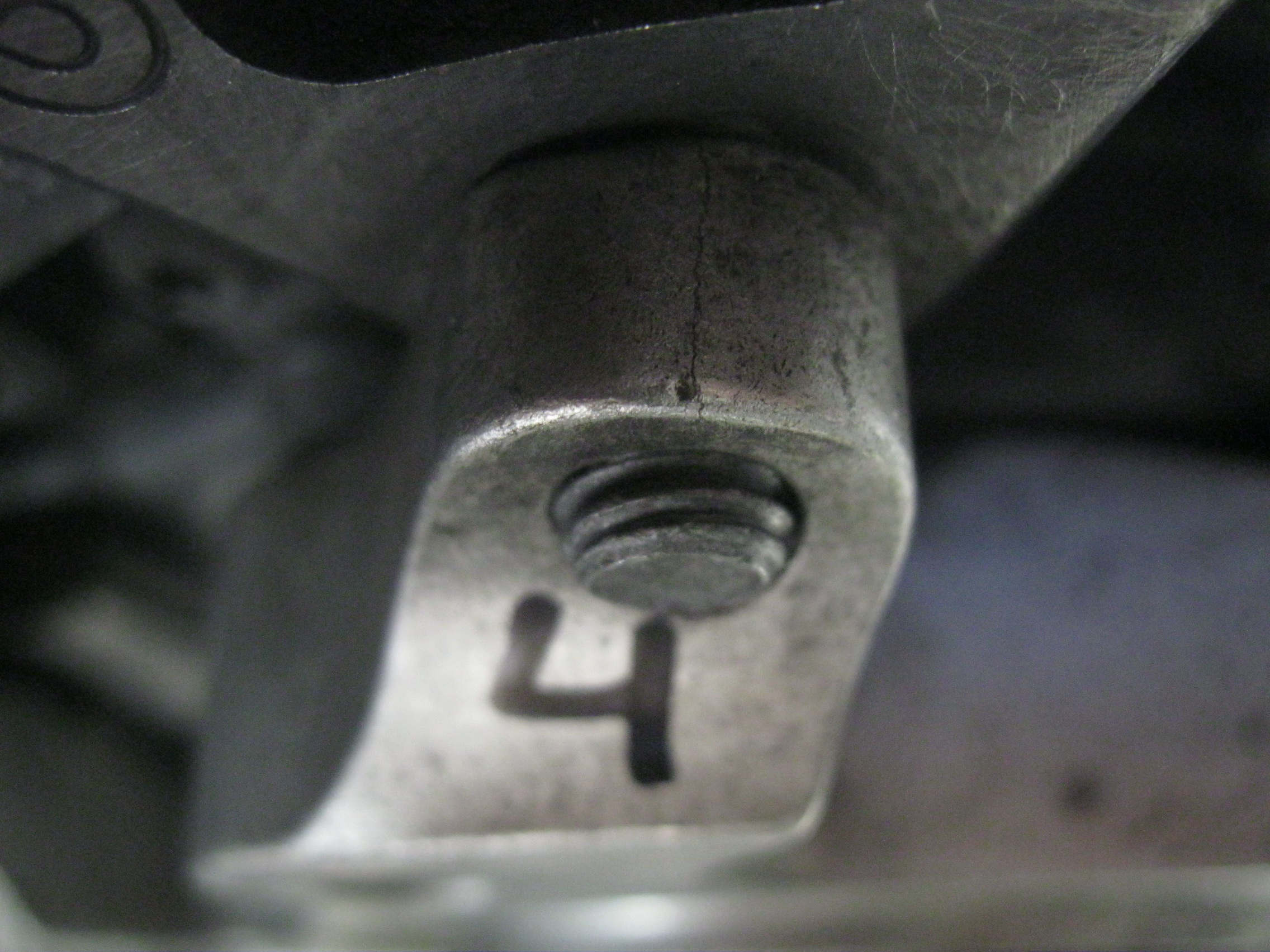

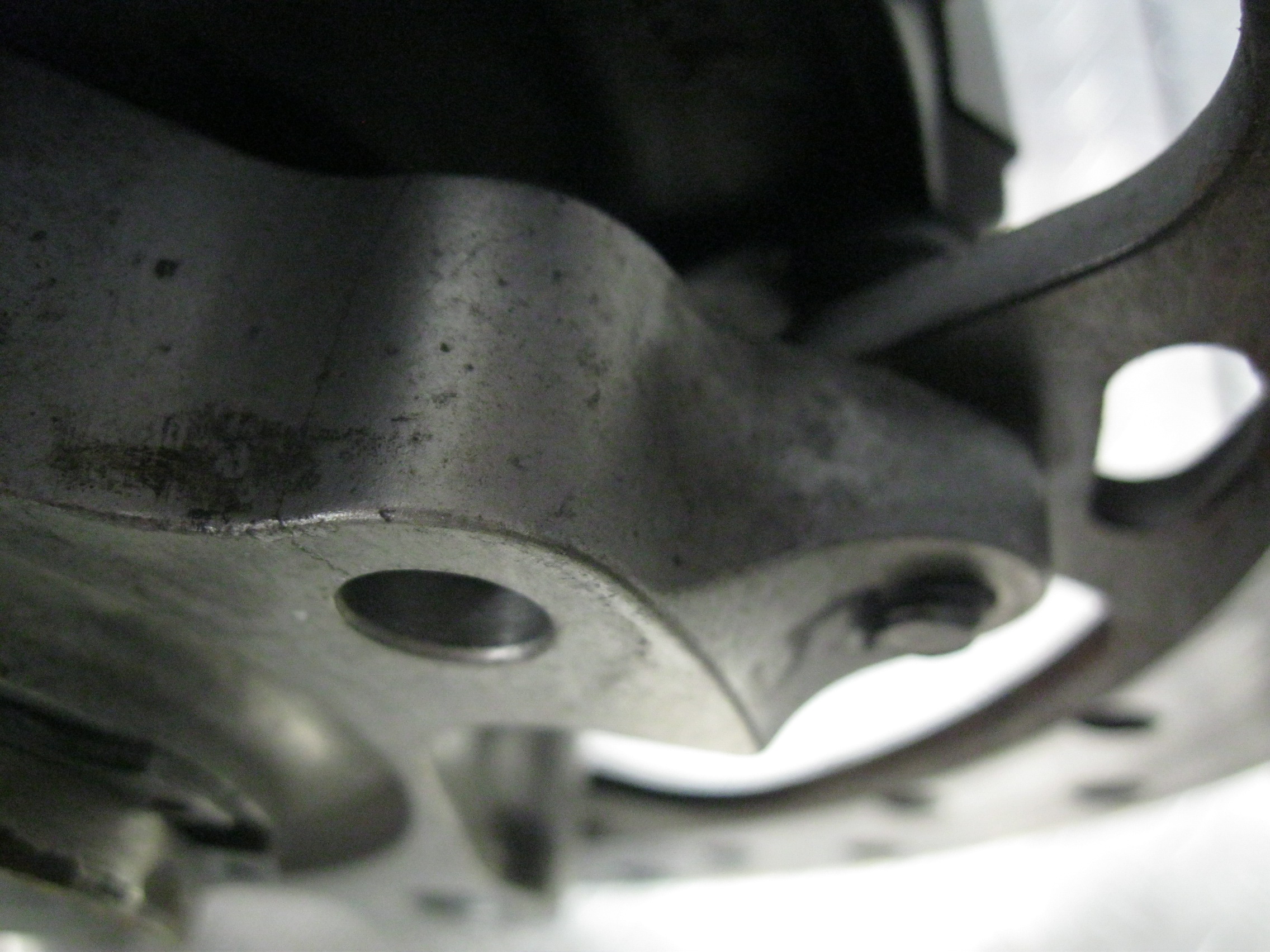

Hallo, hier mal ein paar Fotos von meinem Radflansch. Die Schrauben an der Bremsscheibe waren noch die originalen. Von zu fest angezogen dürfte hier dann eigentlich keine Rede sein.
Gruss Jürgen

heftig. Wie alt, wieviele KM?

@qtreiber. Meine GS hatte zu dem Zeitpunkt ca. 36000 km gelaufen, sie ist EZ 2005. Ich habe die Maschine seit letztem Jahr. Gruss

@progetto,mein Flansch sah auch so aus.Meine ist Bj04 und hat 35500km,
