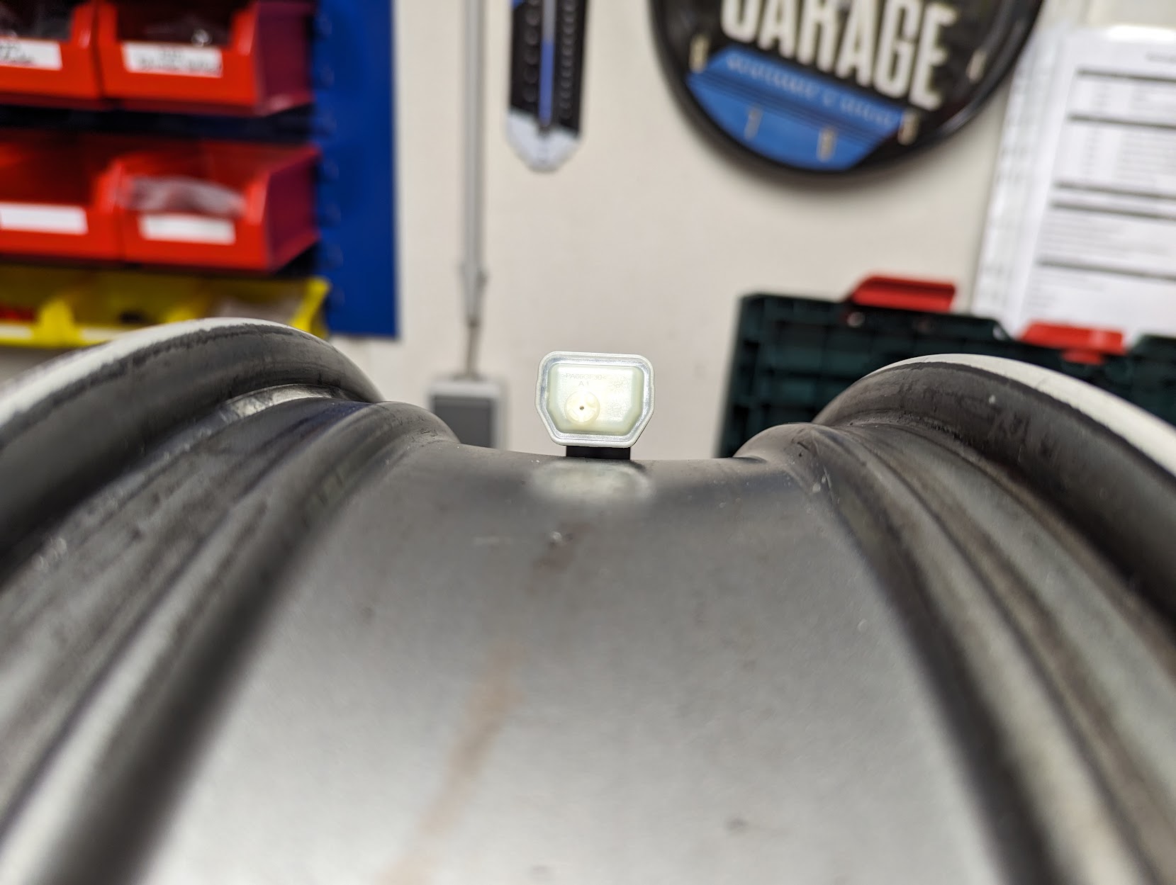

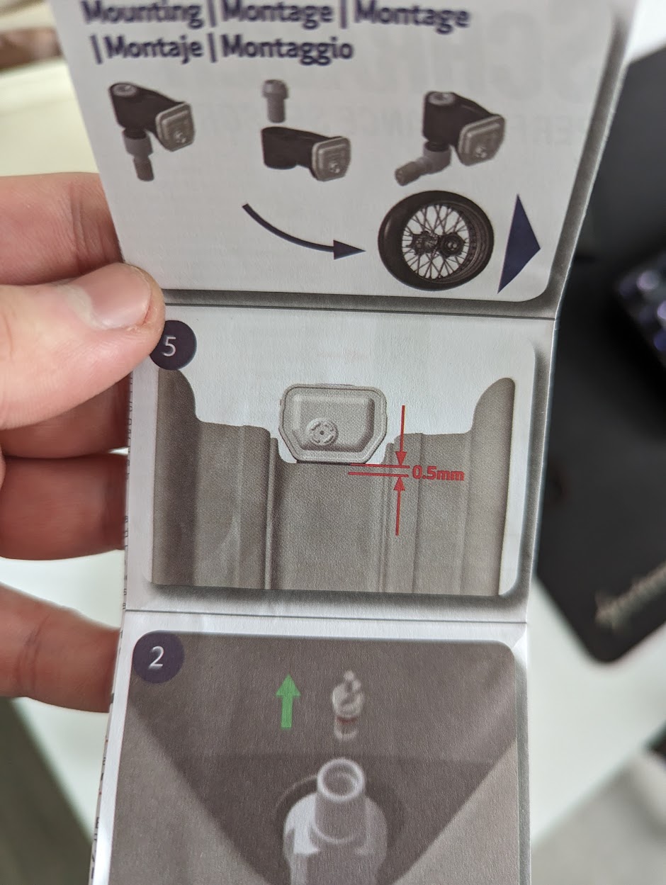

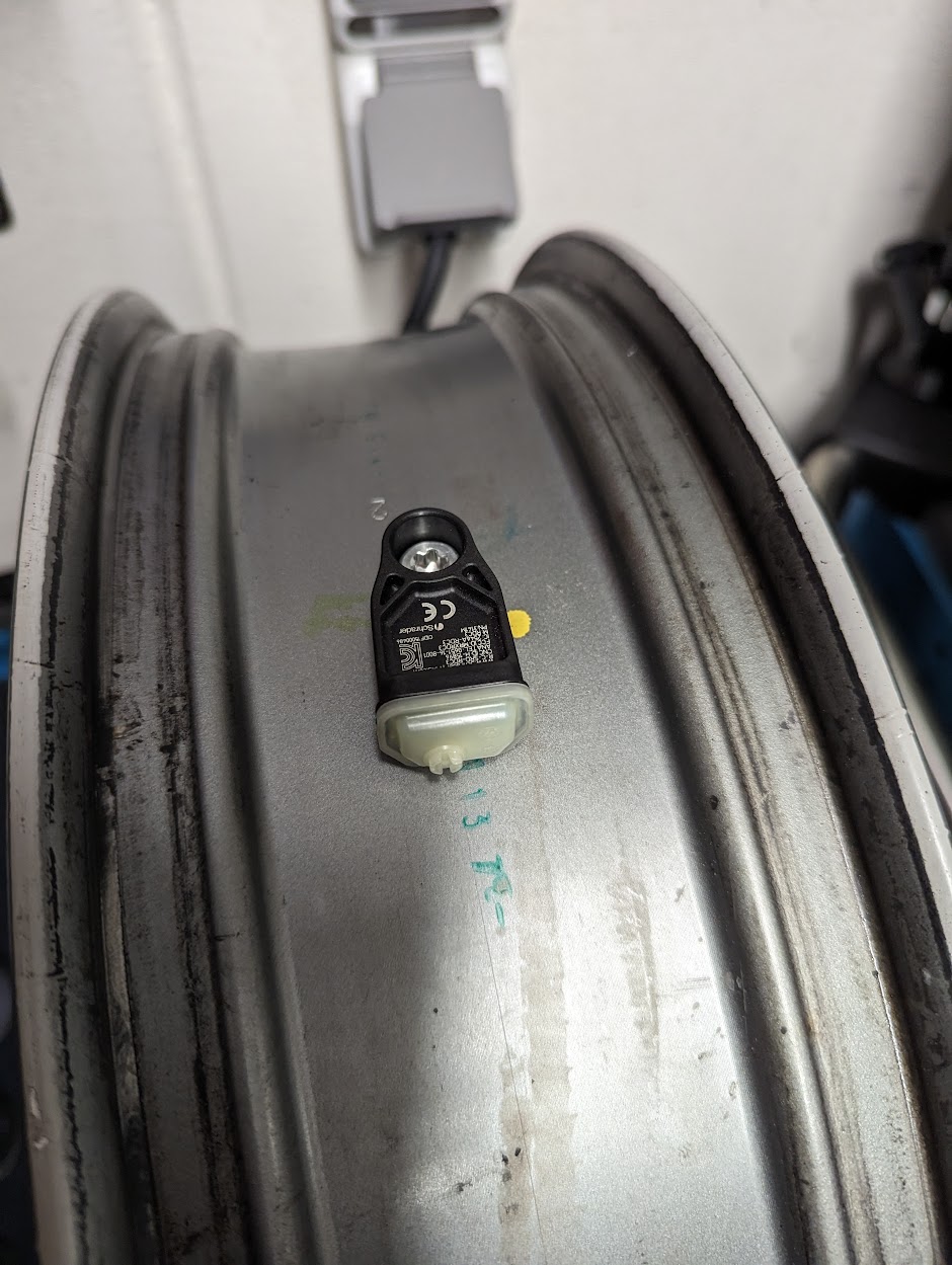

Frage an diejenigen, die in einer LC mit Gussfelge den neuen Schrader-Sensor verbaut haben:
Laut Anleitung soll dieser ja mit einem Abstand von nur 0,5mm auf dem Felgenbett aufliegen:
Bei mir sind es an der hinteren Guss-Felge (keine Speichen) aber eher 2,5mm:
Sensor ist der Schrader 3141M.
Die Schraube vom originalen Sensor habe ich durch die Schrader 5081M getauscht und mit 6 Nm angezogen.
Bin nun etwas verunsichert und wüsste gerne, ob es bei anderen an der hinteren Gussfelge auch so aussieht.

Da man das nicht einstellen kann bin ich noch nie auf die Idee gekommen das zu messen. Ich würde es so lassen, Reifen drauf und fertig. Vielleicht heißt die Zeichnung ja auch, dass es mindestens 0,5 mm sein müssen.
andi2
08.05.2015
51
So wird es sein. Vermutlich liegt an dieser Stelle die Öffnung für den Sensor. Wäre jedenfalls der logischste Platz ( geschützt vor Fremdkörper).
