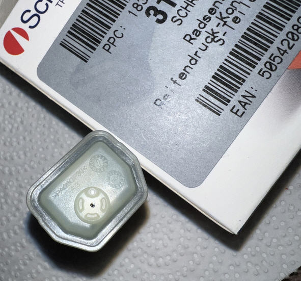

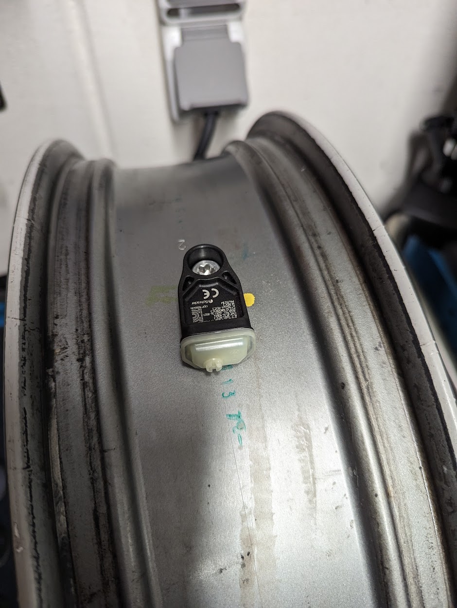

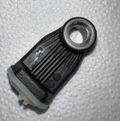

So wird es sein. Vermutlich liegt an dieser Stelle die Öffnung für den Sensor. Wäre jedenfalls der logischste Platz ( geschützt vor Fremdkörper).
Ich habe zufällige gerade noch so einen Sensor auf dem Tisch liegen. Unten ist der zu und die Öffnung ist hinten.

Der Abstand kann nur durch die stärkere Krümmung der Hinterradfelge kommen.

Wenn die Öffnung hinten ist ( das vermute ich nach Deinem Foto auch) wird das ein mindest Abstand sein, was die rote Schrift bei der Anleitung auch erklären würde. Vermutlich, dass der Sensor bei Erschütterungen nicht an die Felge schlägt.

Es geht hier darum, dass, wenn der Sensor ganz zufällig oben am Rad ist und du durchfärhst in dem Moment ein Schlagloch, der Sensor nicht hart auf der Felge aufschlägt...
Ich hab es ignoriert

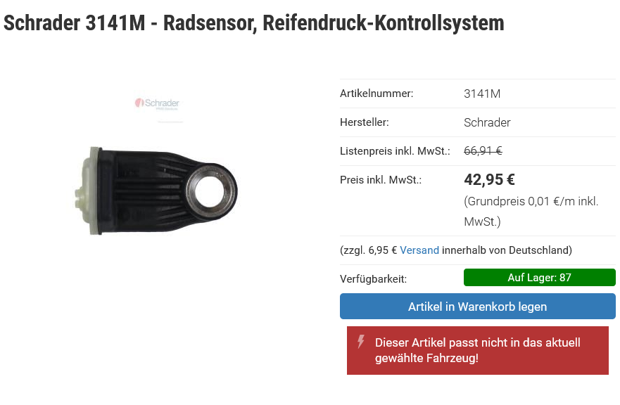

Die passenden Schrader-Sensoren: Schrader 3141M.
Dazu kannst Du bei Bedarf auch gleich auf Winkelventile umrüsten: Schrader 5078M (passend bei Gussfelgen).
Die Sensoren sind deutlich kleiner geworden, bei gleicher Lebensdauer, so dass mit weniger Wuchtgewichten gearbeitet werden kann.
Zudem sind sie auch viel günstiger, als direkt von BMW (die sind bei BMW ja auch von Schrader) :-)

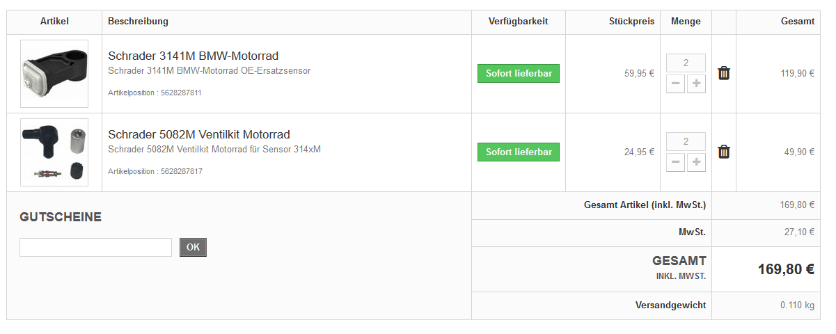

danke für die schnellen Antworten
So sollte das passen.
Da vorerst nur die Anzeige beim VR schwächelt, 9km, bis der Druck angezeigt wird, werde ich nur ein Ventil & RDC ordern.
Ich war mir nicht sicher, ob das Winkelventil machbar ist - scheint aber problemlos zu sein :)

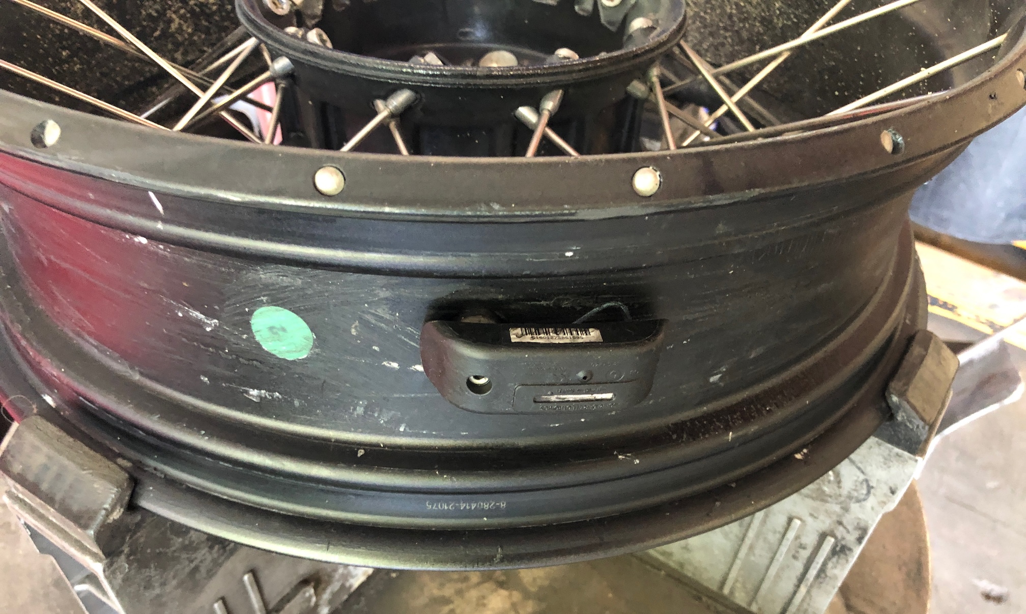

Jetzt hab ich brav mitgelesen und bin doch wieder verwirrt....
Und die Schader WebSeite ist auch nicht ganz hilfreich, weil sich die Bauform ja so geändert hat und mir mehrere Versionen angeboten werden.
Ich hätte...
BMW R1200GS Adventure (LC), (K51) mit original Speichenräder. Modelljahr : 2015
Und ich will das normale Ventil, nicht das Winkelventil.
Ich hab zum füllen eh Winkel- und Schlauch Adapter dabei.
Für Hilfe dankbar....
