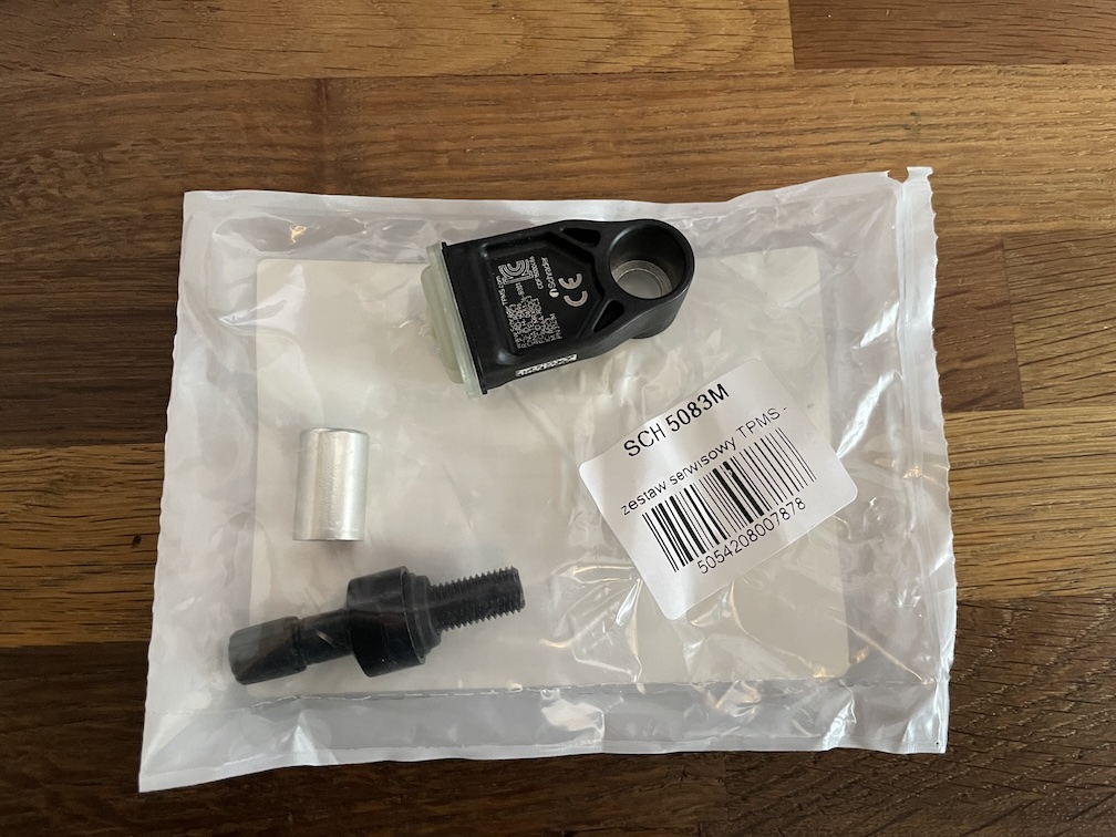

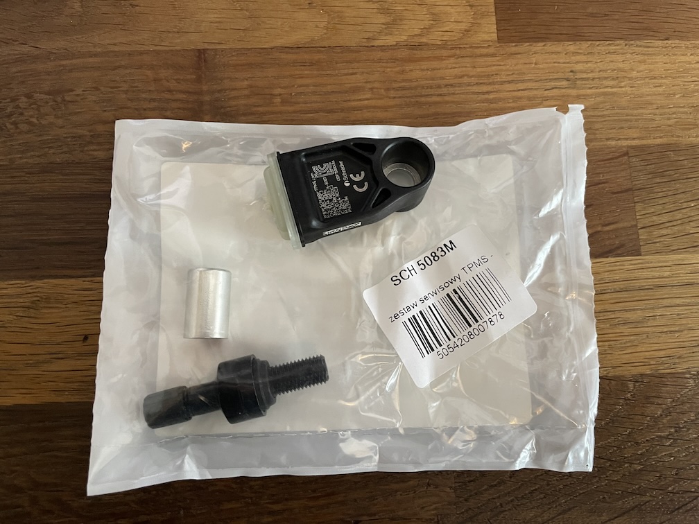

Gekauft und prompt geliefert. Netter kleiner, leichter Sensor. Noch eine kurze Oster Tour (≈ 3000km) und meine Reifen sind zum wechseln. Hier ist alles bereit.

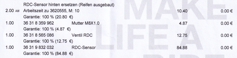

Problemstellung: an meiner 2017er GS Euro4 mit Speichenrädern ist der vordere RDC-Sensor noch immer gut, der hintere RDC-Sensor ist nach Austausch bei BMW 06/22 (auf Gebrauchtfahrzeuggarantie) schon wieder defekt, nach nichtmal 2 Jahren! Damals wurde schon von Gen1 auf Gen2 getauscht, siehe Auszug aus der Rechnung anbei.
Garantie besteht nur 1 Jahr, obwohl die Sensoren 4-6 Jahre mindestens halten sollten. Seitens BMW-Händler wurde Kulanz angeboten: Er würde im Rahmen der anstehenden 70tkm Inspektion die Montage übernehmen - ich solle das Material bezahlen. Leider passt das Timing nicht, der Hinterreifen ist noch für einige tkm gut.
Bin eben beim Reifenhändler gewesen, der Schrader 3141M als Ersatz für den org. Sensor beim nächsten Reifenwechsel mit tauschen würde. Er hat auch bestätigt, dass in der Regel der 2. Sensor automatisch angelernt wird wenn der andere noch geht. Hab hier auch gelesen, dass erst die 1250er GS ab 2022 kein separates Steuergerät mehr hat, sollte also an meiner 2017er auch so funktioneren.
Fragen:
  • reicht es aus den Sensor zu tauschen: Überwurfmutter runter, alten Sensor raus, neuen Sensor rein, Überwurfmutter mit 6Nm anziehen, fertig?
  • oder wird ein neuer Montagesatz benötigt? Vergleichbar wäre Schrade 5080M, wobei da mehr Teile gelistet sind als auf der BMW-Rechnung?
Danke und Gruß vom T.

Sorry, kann ich leider nicht beantworten.
Da bei mir der neue Sensor allerdings viel kleiner und deutlich leichter ist hab ich den "Reparatursatz, Radsensor (Reifendruck- Kontrollsys.)" für 20 EUR mitbestellt. Wenn die alte Montageschraube + Ventil passt wäre ich eher überrascht bei so unterschiedlicher Bauform. Aber wie gesagt, noch nicht montiert.
Ausser du hast schon den neuen kleinen Sensor, dann sollte das schon passen mit nur Sensor.
