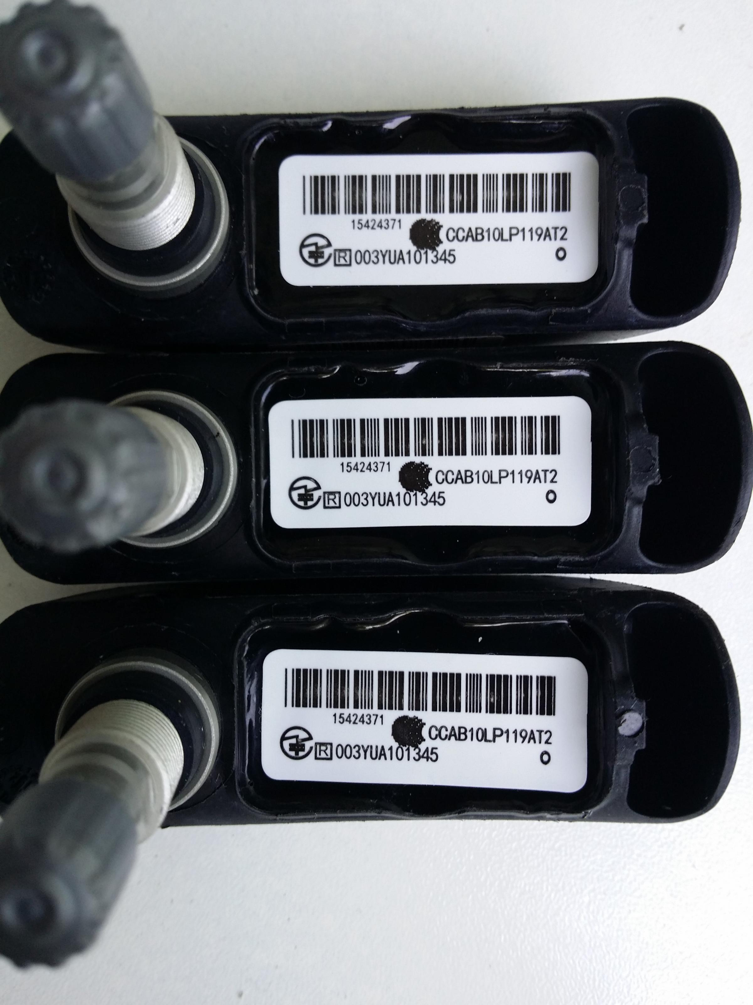

Hallo, habe mir aus der Bucht 3 neue RDC Sensoren gekauft, und das GS-911 zum anlernen bekomme ich auch in Kürze.
Leider sind die Aufkleber, oben, auf den Sensoren genau ident, d.h. ich kann sie nicht anhand der Nummern anlernen.

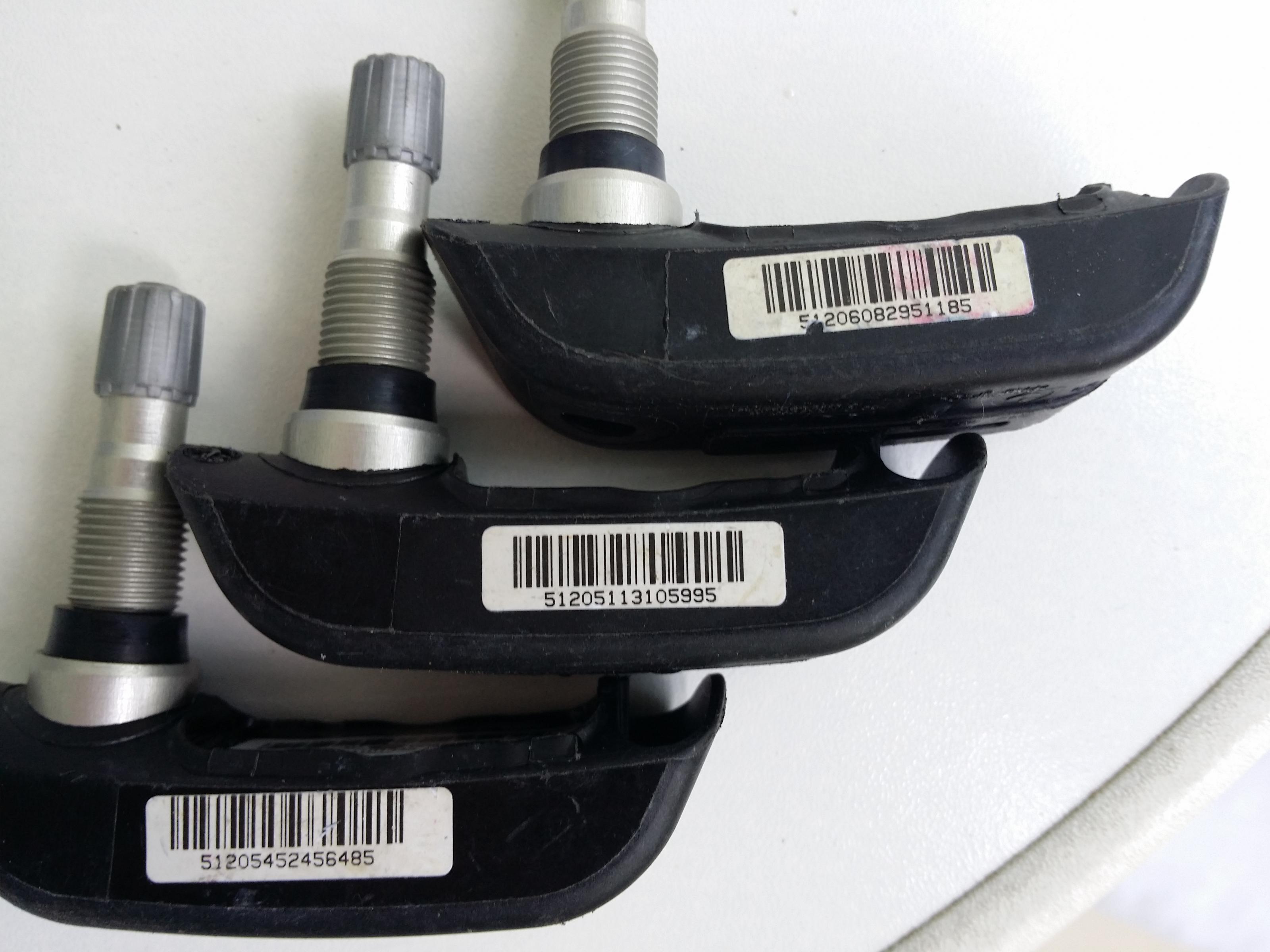

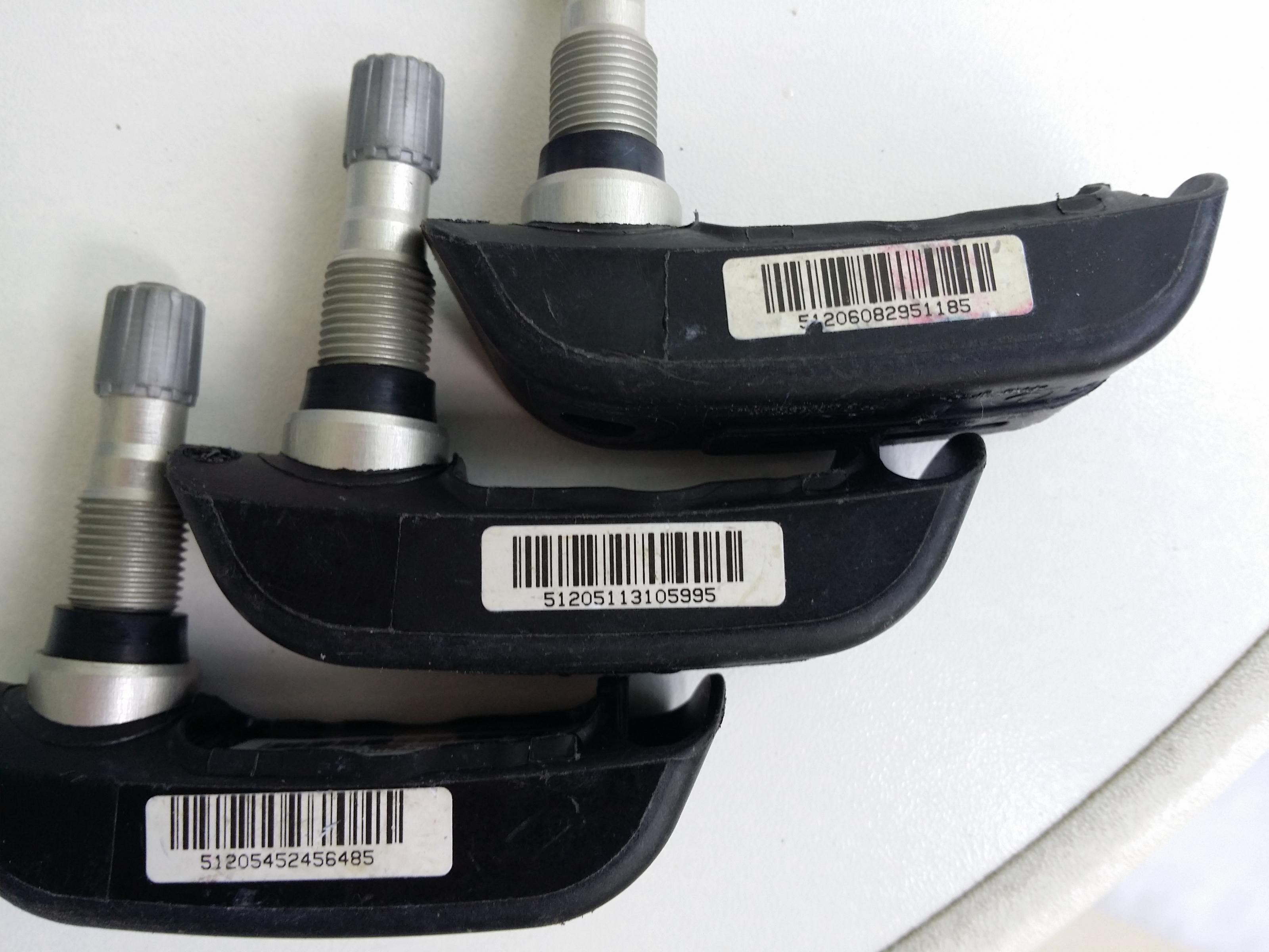

Die Nummern der seitlichen Strichcodes sind nicht gleich, glaube aber, das nützt mir nichts.

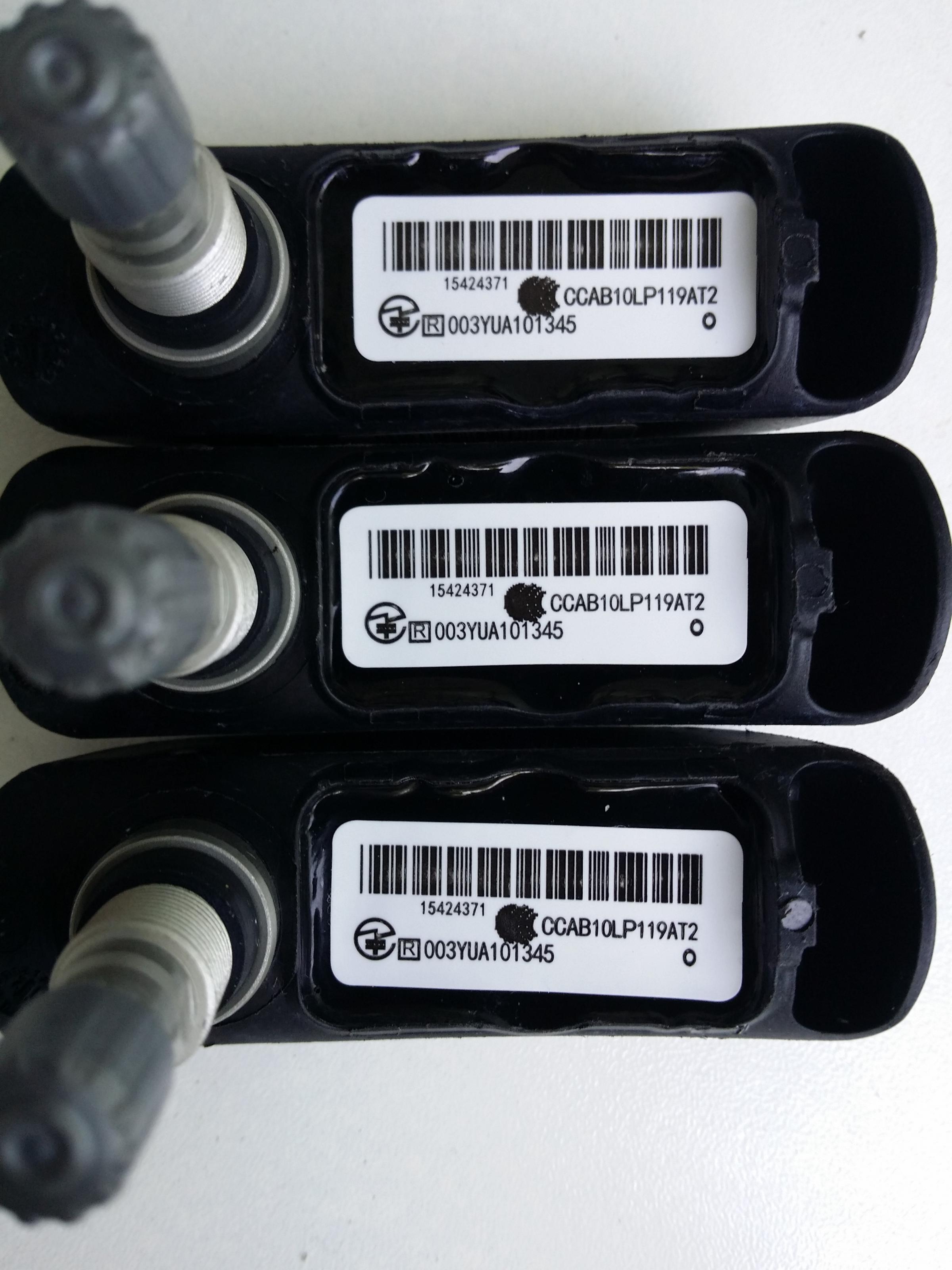

Wie oben beschrieben: habe mir aus der Bucht 3 neue RDC Sensoren gekauft.
Leider sind die Aufkleber, oben, auf allen 3 Sensoren genau ident(siehe Bilder oben), d.h. ich kann sie nicht anhand der Nummern anlernen.
