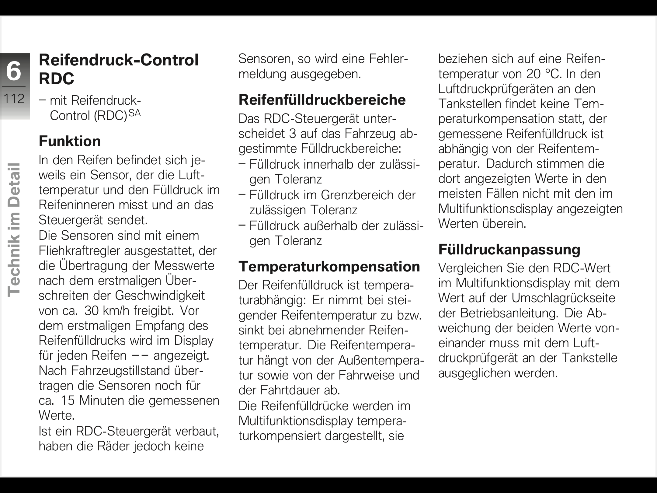

Im Manual ( R1250GS ) steht:
Die Reifenfülldrücke werden im TFT-Display temperaturkompensiert angezeigt und beziehen sich auf die folgende Reifenlufttemperatur: 20°C.

ich empfehle zu diesem Thema die Betriebsanleitung des Motorrades, da ist der richtige Füllvorgang mit RDC exakt beschrieben.

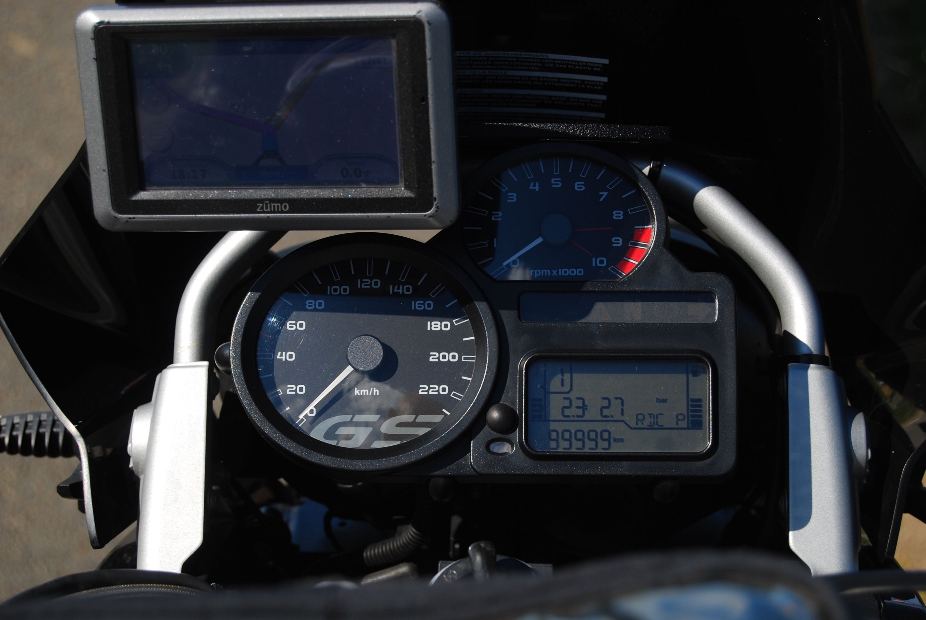

Am vorigen Samstag war es mal wieder soweit - ich musste Luft nachfüllen.
Ich benutze dazu eine Standluftpumpe - Marke Fischer.
Und zur Kontrolle ein Flaig anloges Manometer.
Ich fahre vorne 2,3 und hinten 2,7 bar.
Und was sollich sagen?
Ein Bild sagt mehr als tausend Worte:
