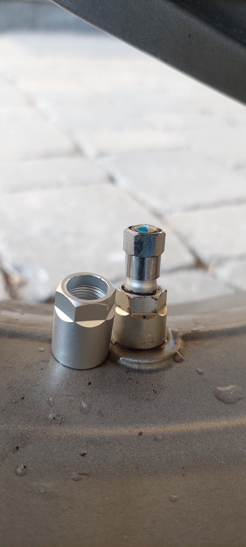

Es gibt die Mutter aussen in 2 verschiedenen Längen. Ich hab die langen drauf bekommen, war natürlich beim Luftdruck kontrollieren schlecht, da je nach Kopf die nicht dicht wurden. Ihr könnt die Mutter aber auch im eingebauten Sensor wechseln, da der Reifendruck den Sensor ja gegen die Dichtung drückt und damit dicht bleibt. Anzugsmoment sind 5 bis 6Nm.

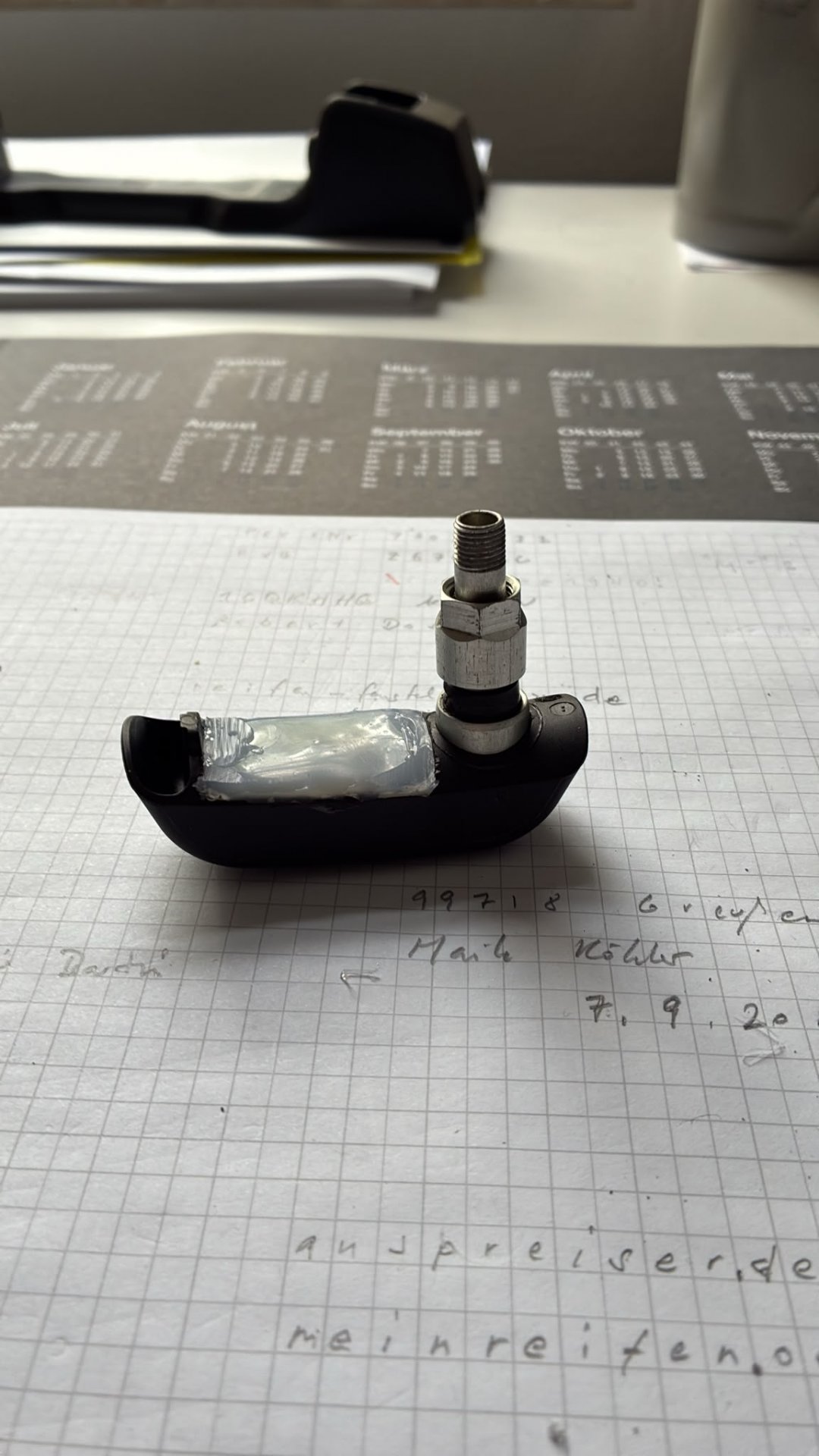

ich habe eine neue Batterie eingebaut. Es ist eine Popelei aber man kann die Vergussmasse wegkratzen und eine neue 2032 einsetzen. Ich habe das mit dem Heißkleber gemacht und etwas zu viel davon genommen. Jetzt habe ich etwas mehr Unwuchtgewichte als sonst. Hat bei mir am Vorderrad problemlos geklappt. Jetzt mache ich mich an das Hinterrad

Hm, bei einem Heißkleber wäre ich vorsichtig. Der Hinterreifen kann im Sommer in der Sonne und nach einer längeren Fahrt ganz schön warm werden. Dabei kann der Heißkleber schon weich werden.
Keine Ahnung, welchen Du verwendet hast, aber die einfachen Heißkleber von Pattex werden bereits bei 80 °C weich. Ich habe früher damit einige Teile fixiert, die ich anschließend im Ofen bei 80 °C getempert habe. Dabei habe ich festgestellt, dass der Kleber weich wird und einige Teile abgefallen oder verrutscht sind. Einfache Heißkleber verlieren bereits ab etwa 50 °C deutlich an Festigkeit. Bei den Fliehkräften, die am Felgenrand wirken, wäre mir das zu unsicher.

Ich lasse es darauf ankommen, ich werde berichten

Und warum nicht gleich ordentlich machen? Sikaflex 522 ist eine elastische Dichtmasse, die dafür geeignet ist, und eine Tube kostet gerade mal 10 Euro, also 5 Euro pro Sensor. Der Aufwand, die Räder abzumontieren, die Reifen abzuziehen, die Sensoren neu zu verkleben, die Reifen wieder aufzuziehen und die Räder erneut zu wuchten, wäre mir zu groß. Wenn Du das nicht selbst machst, kostet es außerdem mehr.
Mach doch vor der Montage einen einfachen Test: Erwärme die Teile im Backofen auf beispielsweise 60 °C und versuche, die Klebemasse mit den Fingern abzuziehen. Wenn sie bei dieser Temperatur nachgibt, wird sie sich im Rad wahrscheinlich recht bald lösen.

ich sehe das ähnlich wie Du, ich wollte es nur mal ausprobieren. Wenn das in die Hose geht nehme ich die von Schrader, die sind leichter und funktionieren anscheinend auch
