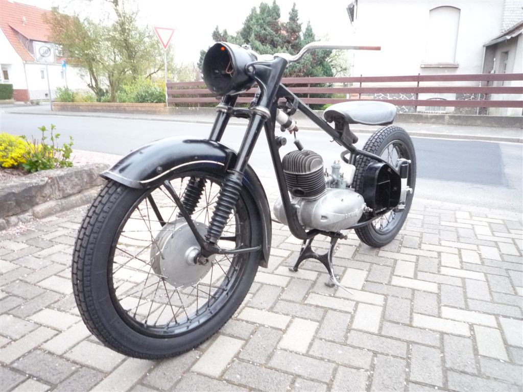

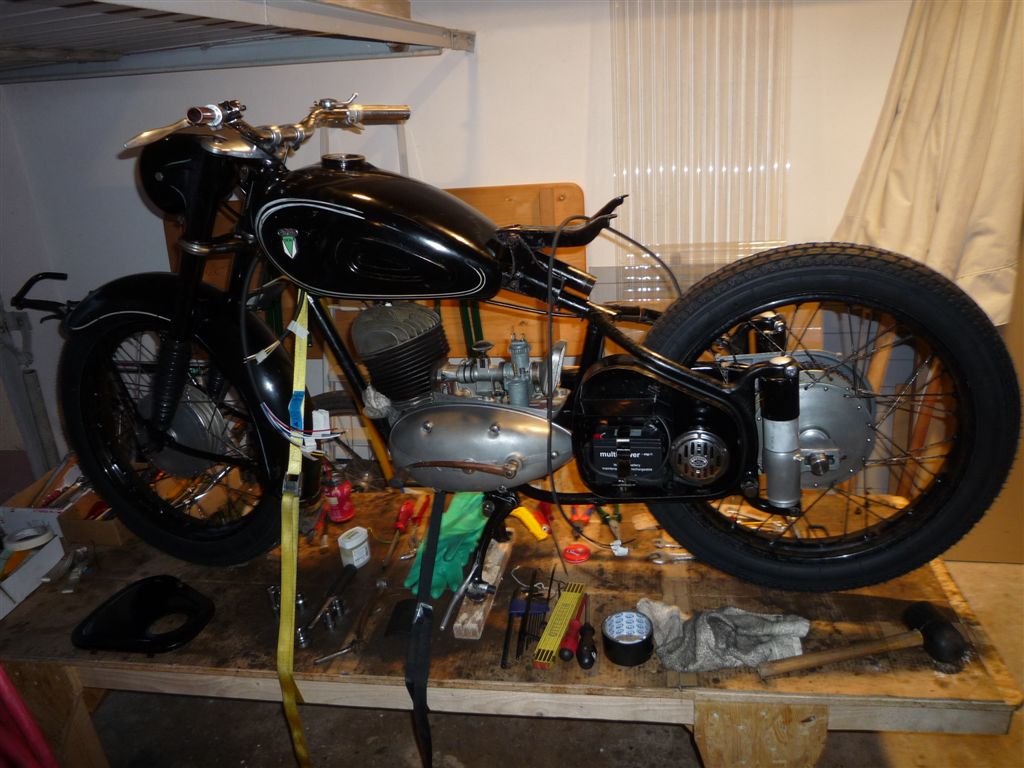

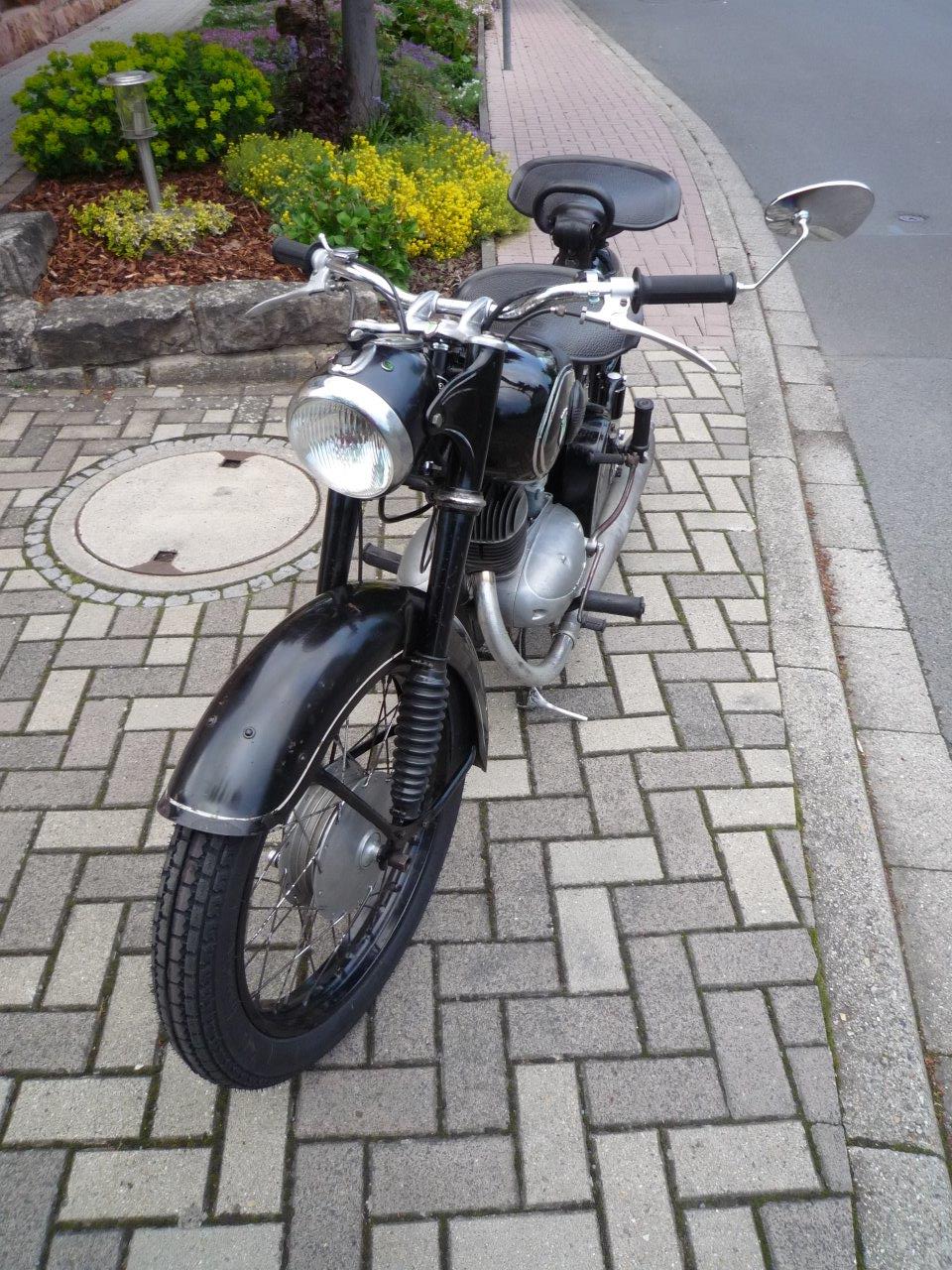

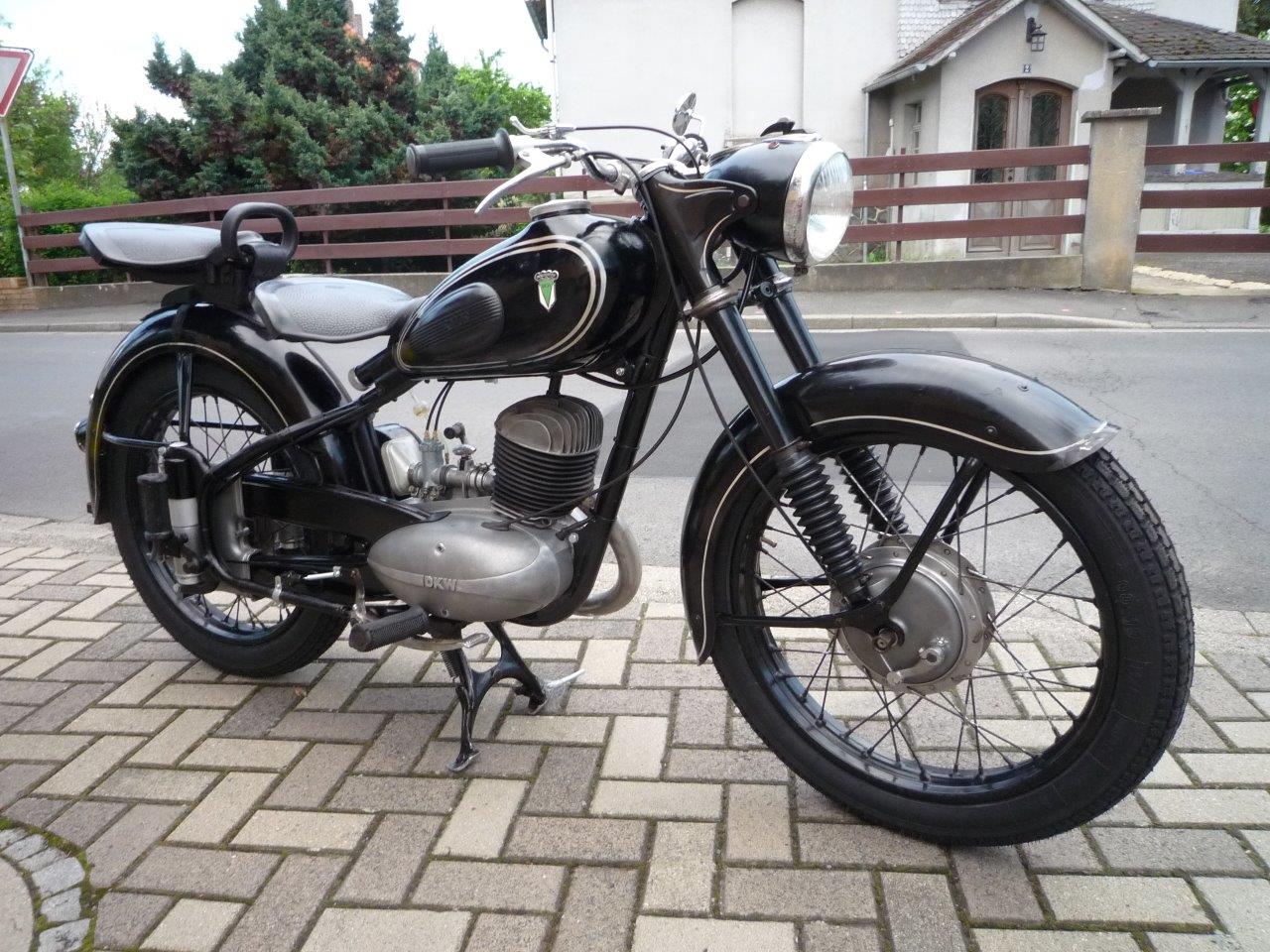

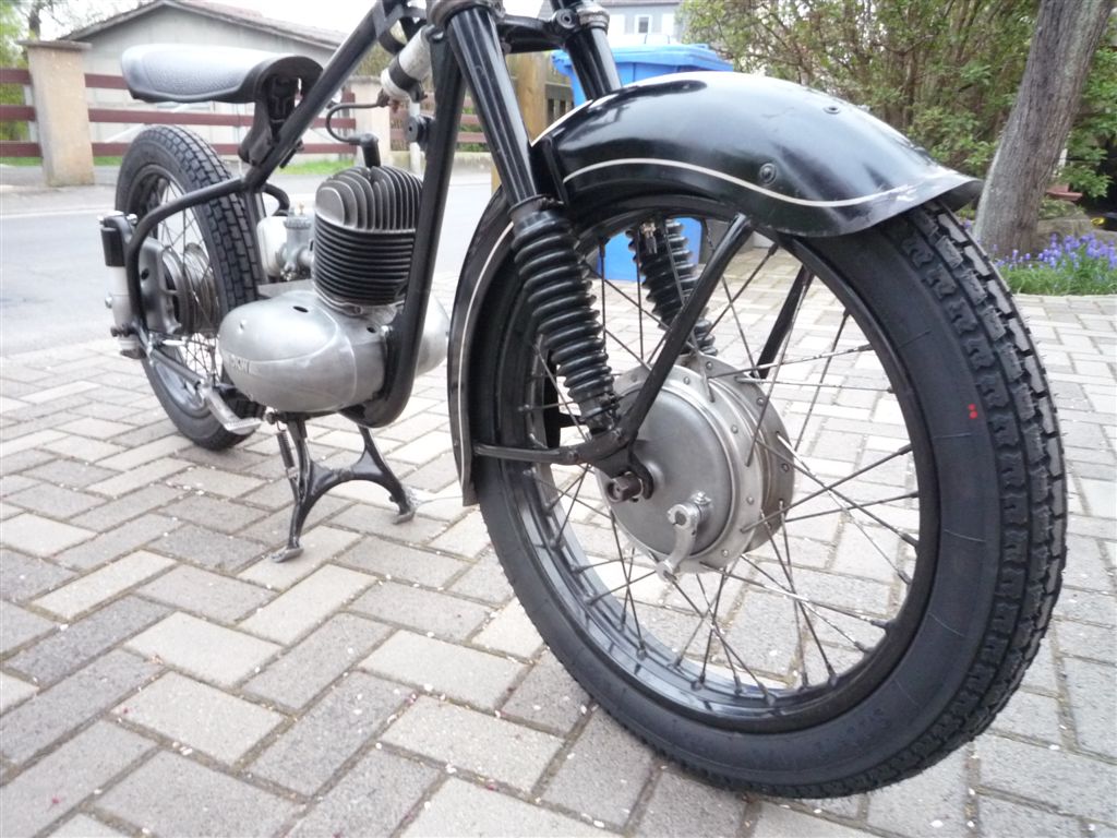

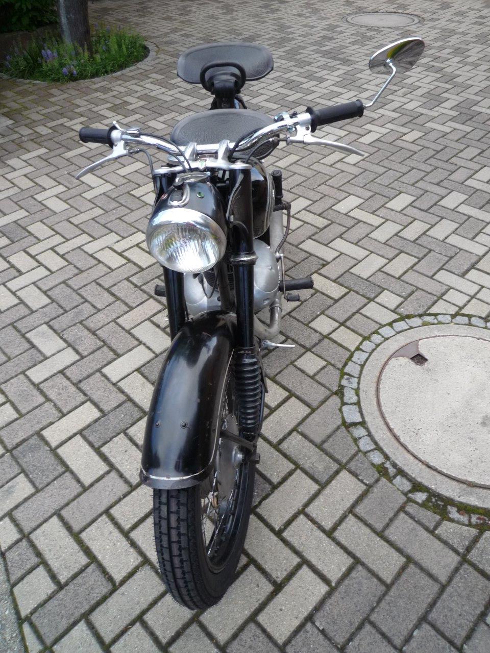

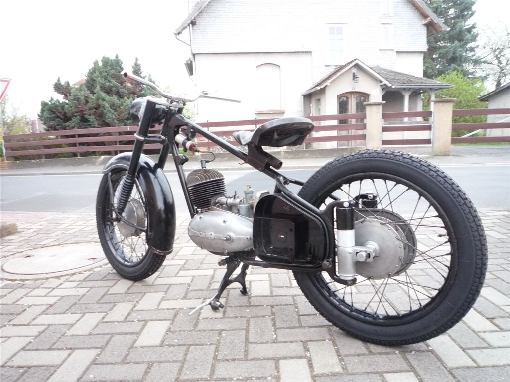

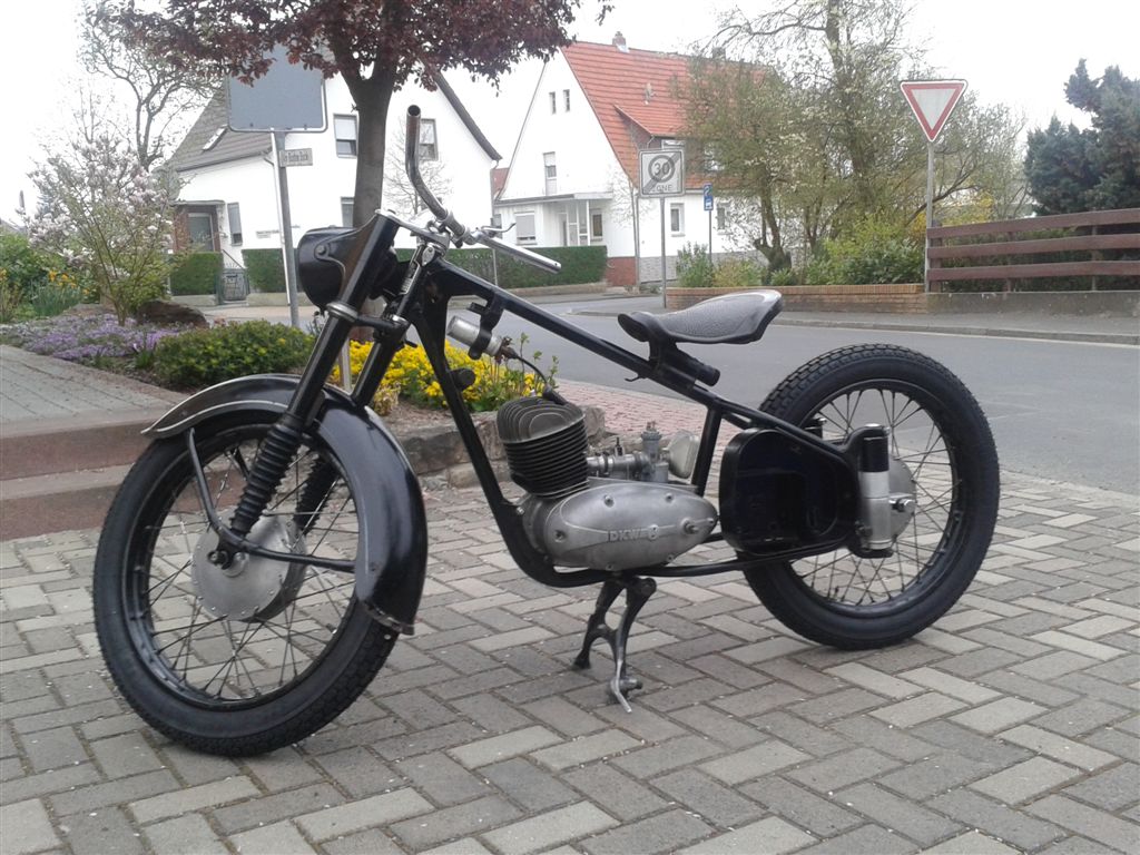

die DKW hat Hochzeit gefeiert ...

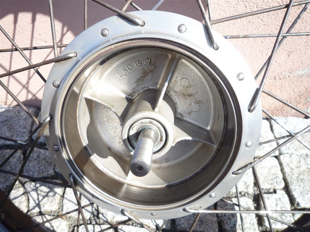

Die Vorderradnabe ist fertig gereinigt und hat neue Feder erhalten.
Die alten Lager sind noch drin, werden nach der Zulassung gewechselt.
Der neue Reifen ist aufgezogen und das Schutzblech gereinigt und mit Ballistol konserviert.

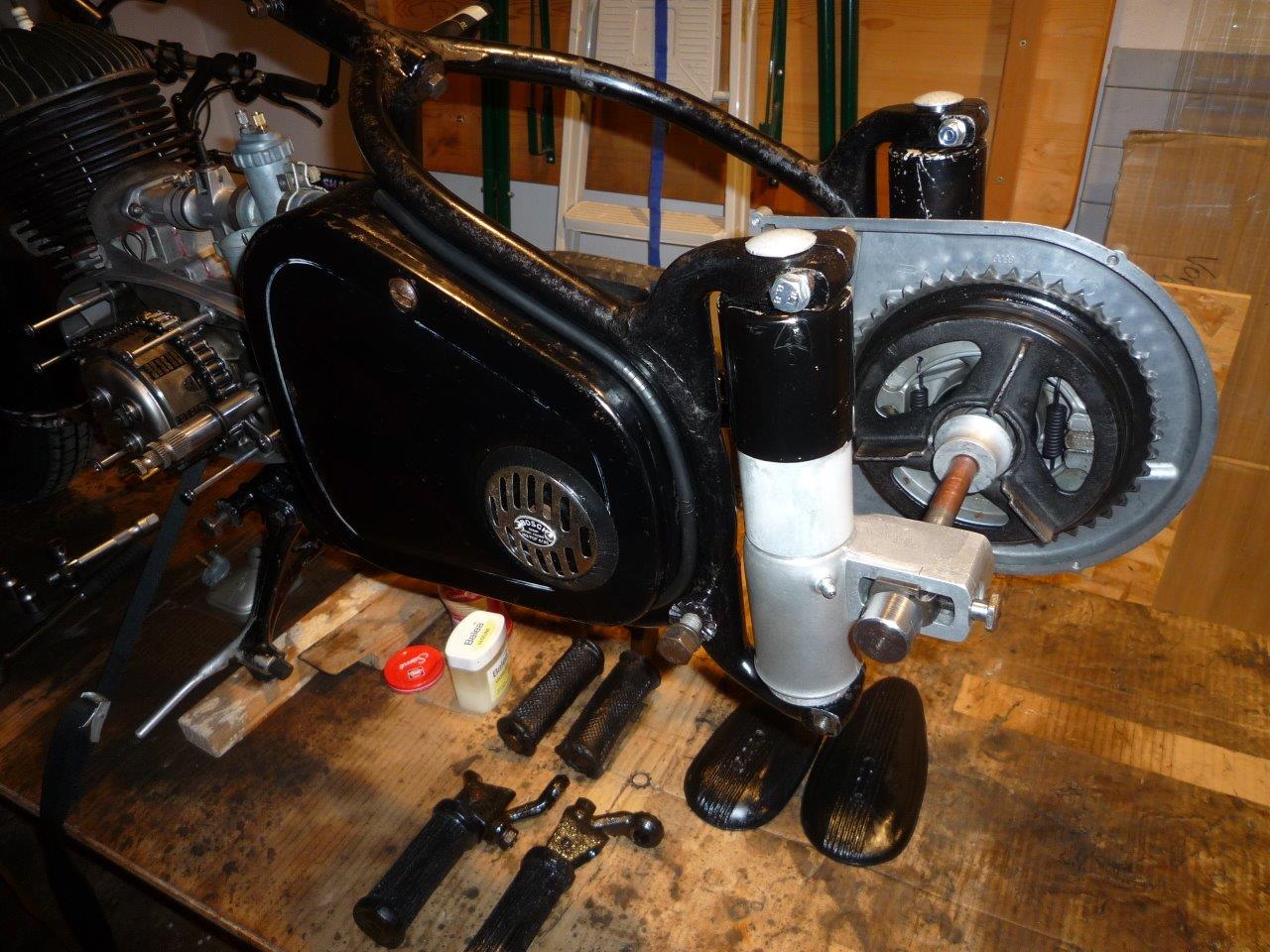

Inzwischen alles in die überholte Gabel eingebaut.
Am vergangenen Montag hab ich den überholten Motor geholt und gestern endlich Hochzeit gefeiert.

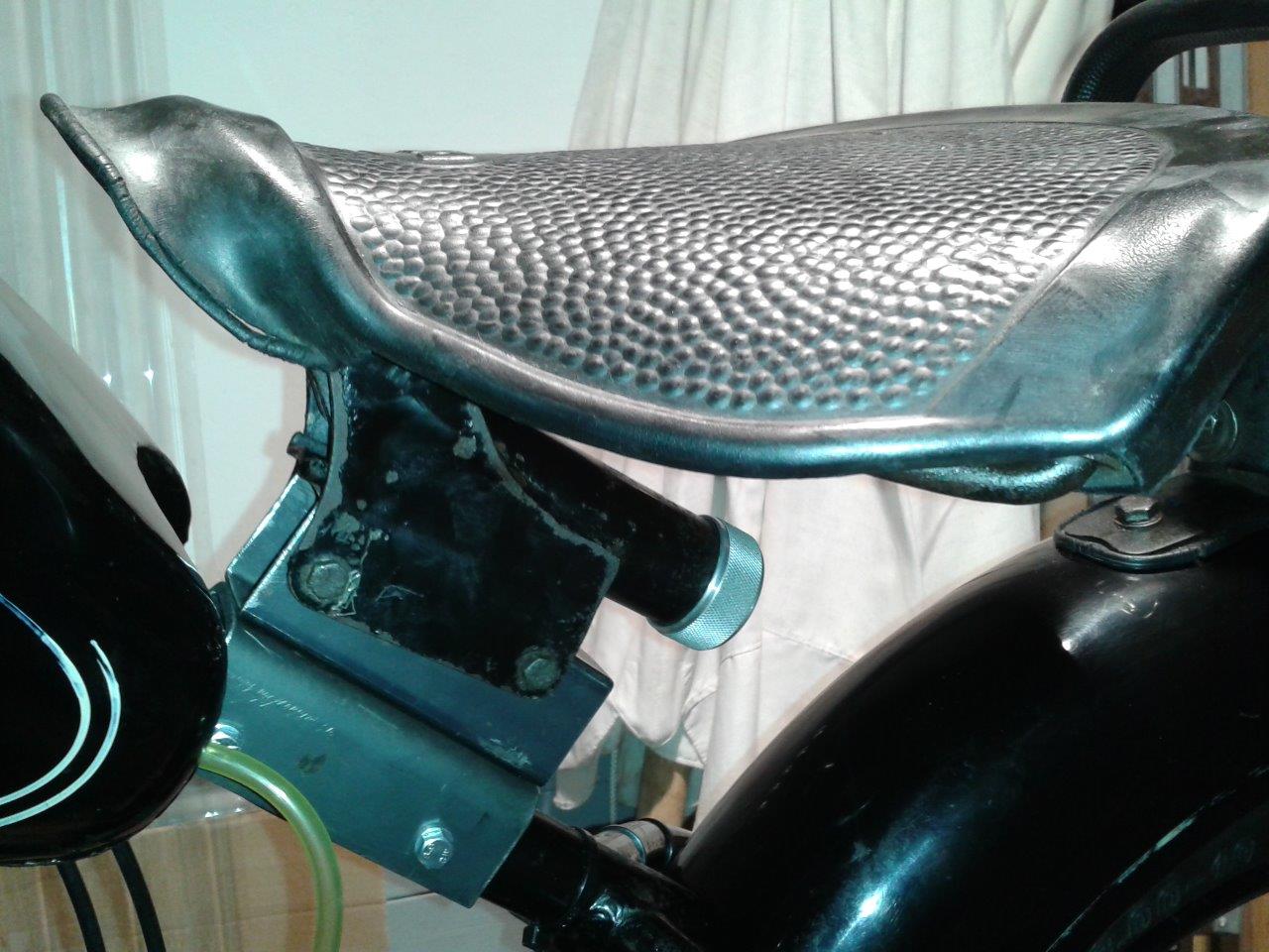

Sitz und Lenker provisorisch montiert, DKW vom Montagetisch geschoben und "Probe gesessen"
Sieht langsam wieder aus wie ein Motorrad ... ;)
Jetzt kommt der Endspurt, Kabelbau, Elektrik und alle fehlende Teile wieder montieren ...
Anbei ein paar Bilder.

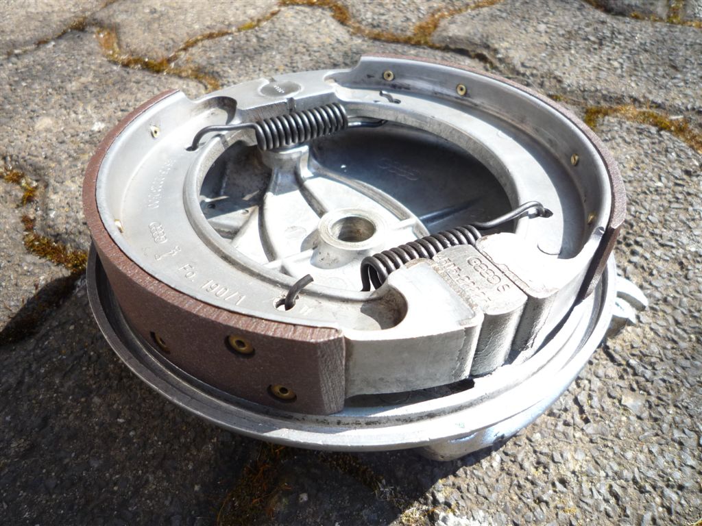

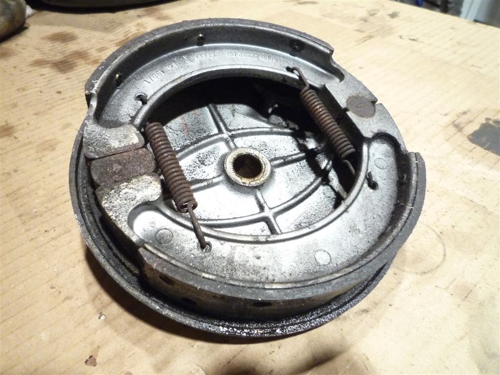

feine Arbeit hier ... sind die Bremsbacken neu oder haste die selbst neu belegt ?
Brösel
Brösel
28.12.2007
337
Nordhessen
R 1200 GS - BJ 07
die Beläge sind die Alten, sie sind noch weich, nicht spröde und vor allen Dingen nicht öllig.
Ich habe sie gereinigt und mit Schmirgelpapier aufgerauht.
Werde sie erstmal testen und bei Bedarf neu belegen.

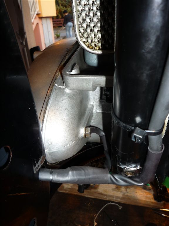

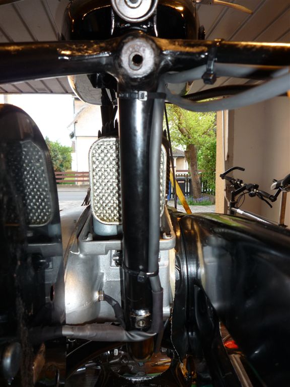

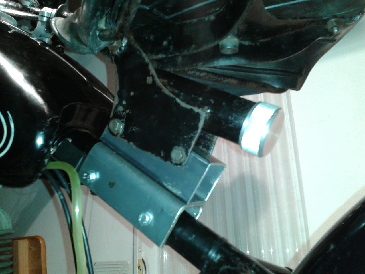

so der Kabelbau ist da und ich bin dabei ihn einzubauen.
Teilweise geht es ziemlich eng zu, gerade im Bereich Sitzbefestigung.
Ich habe mir einen neuen Kabelbau bei
"Motorrad Meister Milz" aus Dresden herstellen lassen.
Echt super nett und super Verarbeitung.
Ich habe mir zusätzlich ein Massekabel in die Lampe und eine Leitung für das Bremslicht / Bremslichtschalter legen lassen.
Dadurch wird er natürlich auch etwas dicker, geht aber noch.

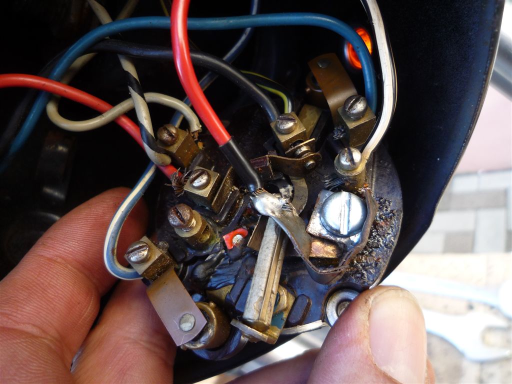

Da die Befestigung der Sicherung im Zündschloss gebrochen ist und der Vorbesitzer ein Provisorium gebastelt hat werde ich eine fliegende Sicherung mit Bajonettverschluss einlöten.
Ich habe mir eine wartungsfreie Batterie besorgt.
Multipower 6V, 7Ah mit Faston 6,3 mm Anschlüssen.

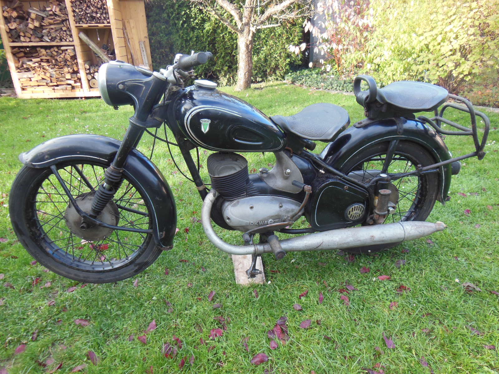

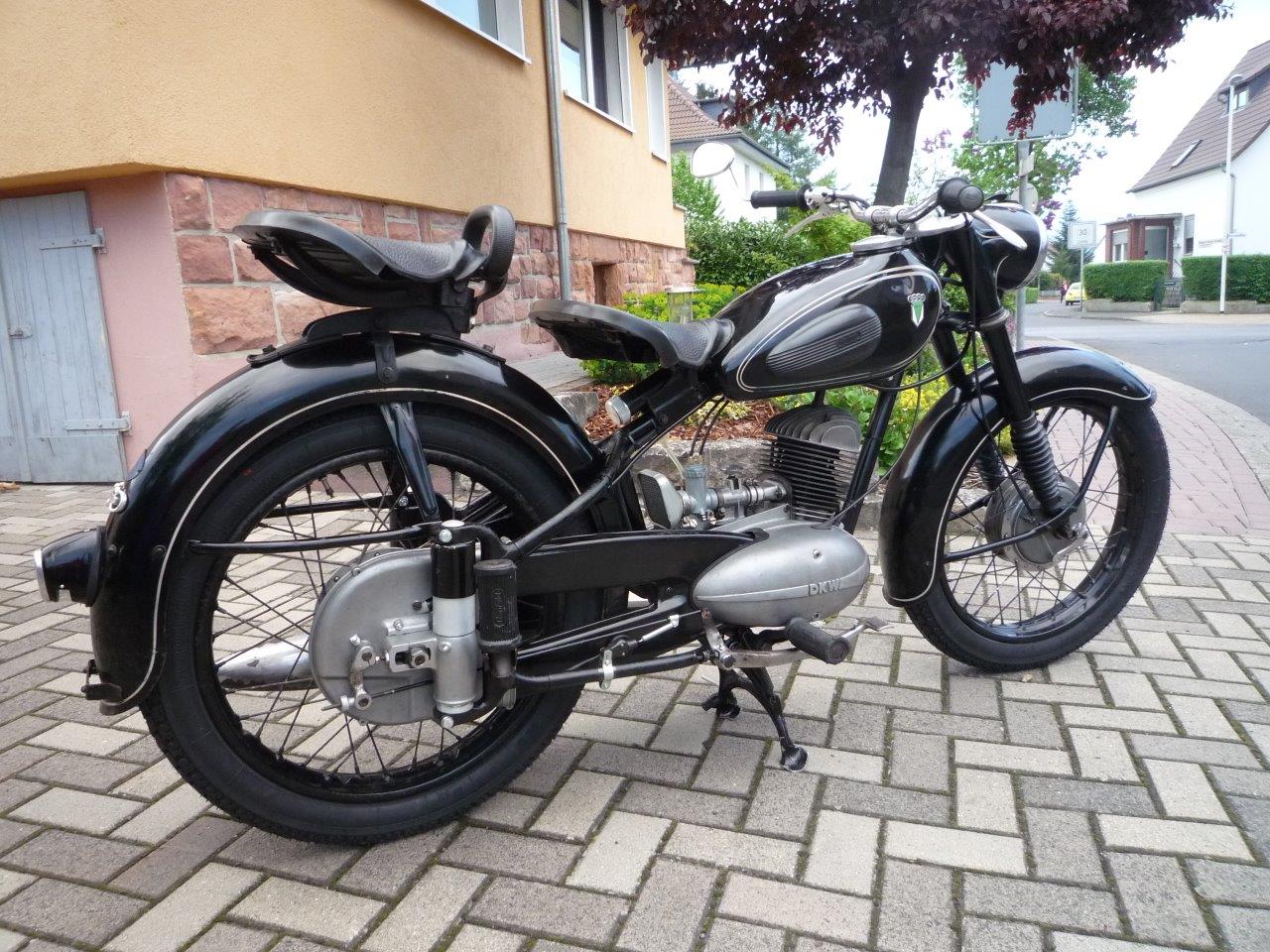

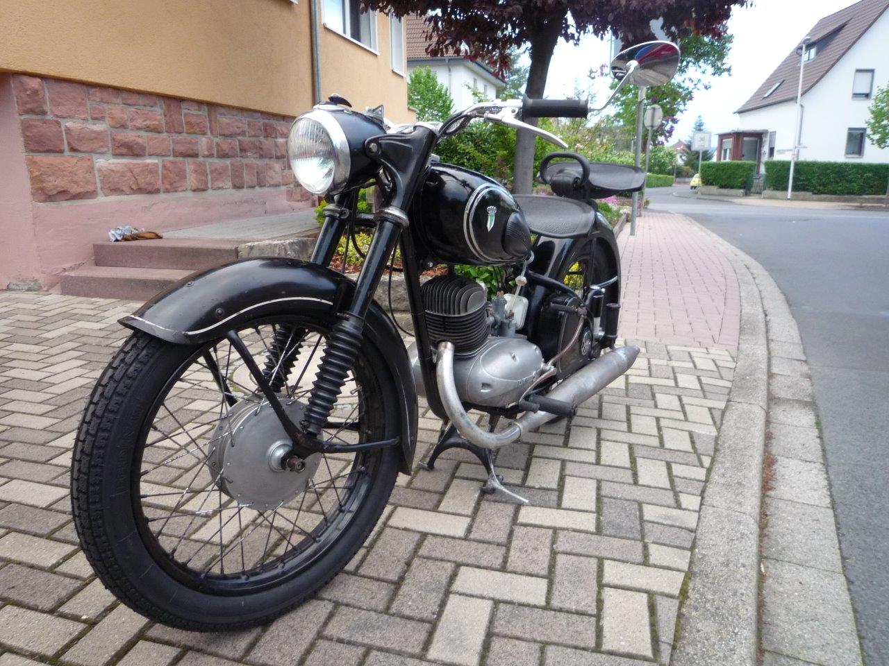

es ist vollbracht, die RT läuft nach Jahrzehnten wieder :D
Ein paar Runden in der Nachbarschaft hab ich schon gedreht ...
Wie erwartet könnten die Bremsen besser sein, aber sie läuft recht stabil.
Jetzt kommen noch die Feinabstimmungen bei Bremsen und Motor, so dass sie dann zuverlässig läuft.
Das Zündschloss bereitet auch noch einige Probleme, aber das ist in den Griff zu bekommen.
Am Freitag steht der TÜF an und am Montag die Zulassung, genau zum 60-sten der DKW (EZ am 5.5.54)
Das war das Ziel, erneute Zulassung nach 60 Jahren
In Summe muss ich sagen, dass es richtig Spaß gemacht hat und ich einiges dazu gelernt hab.
Ich denke ich hab 350 bis 400 Stunden investiert und bin mit dem Ergebnis absolut zufrieden.
Die Patina konnte ich erhalten und die Technik hab ich komplett überholt.
Die Motorverkleidung hab ich erstmal nicht montiert, der Vergaser muss noch bzgl. Feinabstimmung zugänglich sein.

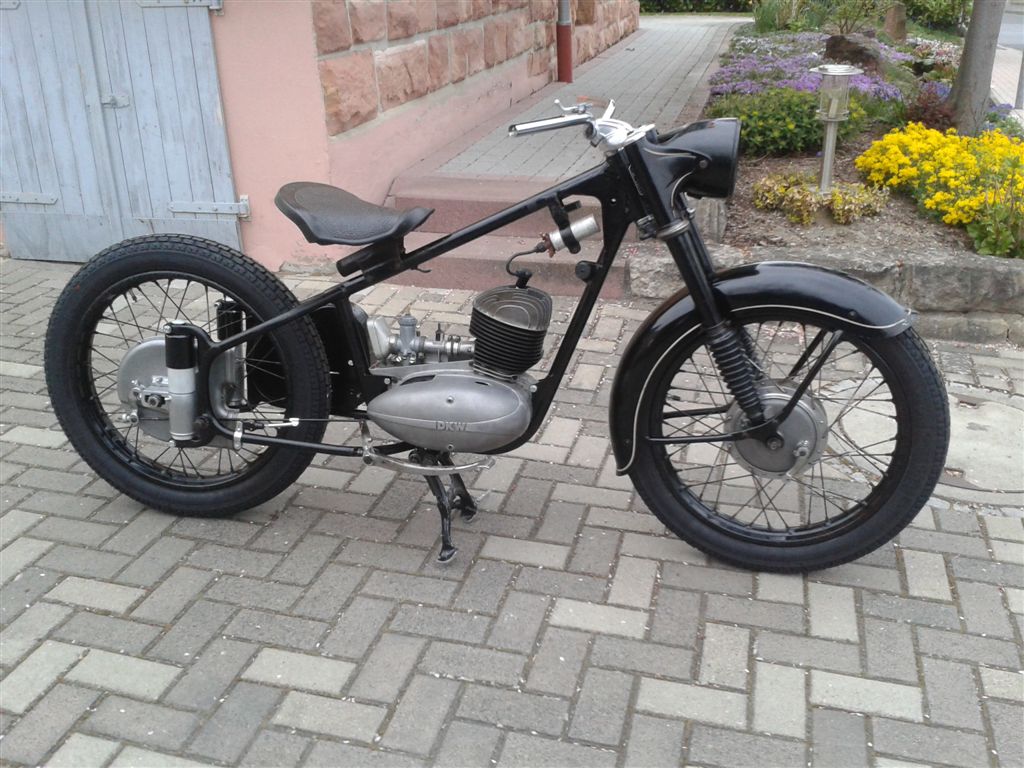

Über 85 km/h geht sie nicht, reicht aber.

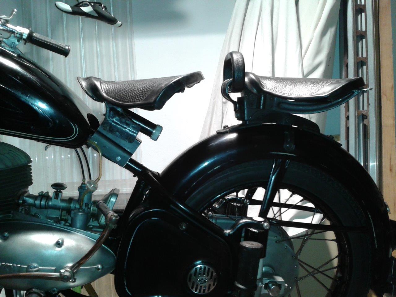

Im Winter möchte ich den Sattel etwas erhöhen, einen anderen, gebrauchten Auspuff mit besserem Zustand montieren, das Zündschloss überholen lassen und die hintere Bremse neu belegen.
Evtl. montiere ich auch einen höheren Lenker.
Brösel
Brösel
28.12.2007
337
Nordhessen
R 1200 GS - BJ 07

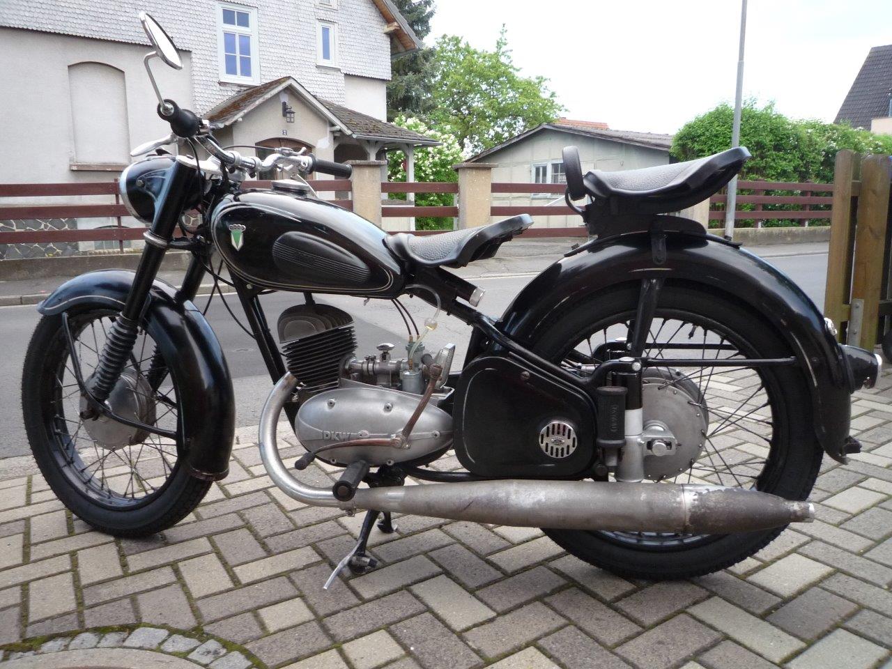

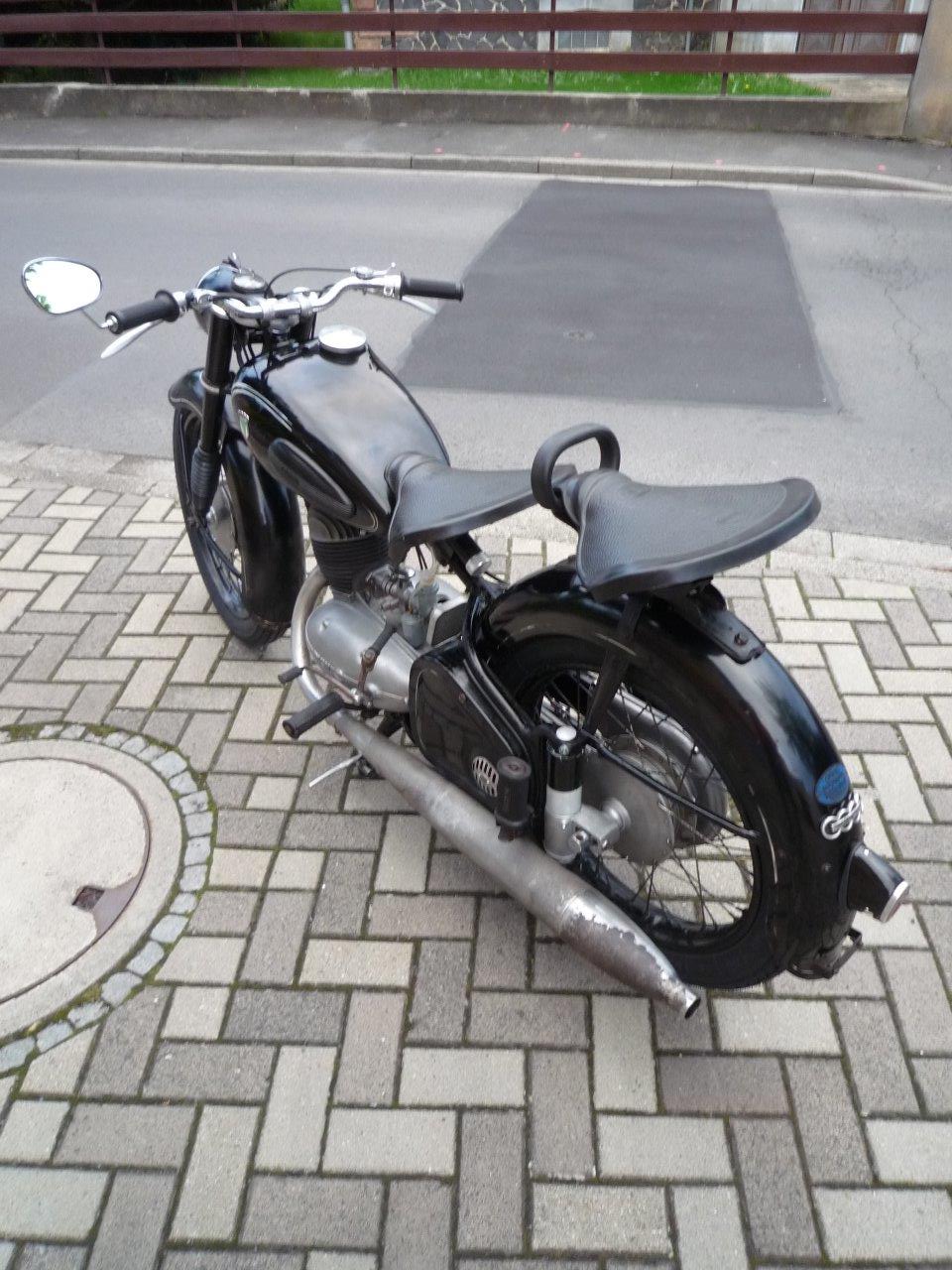

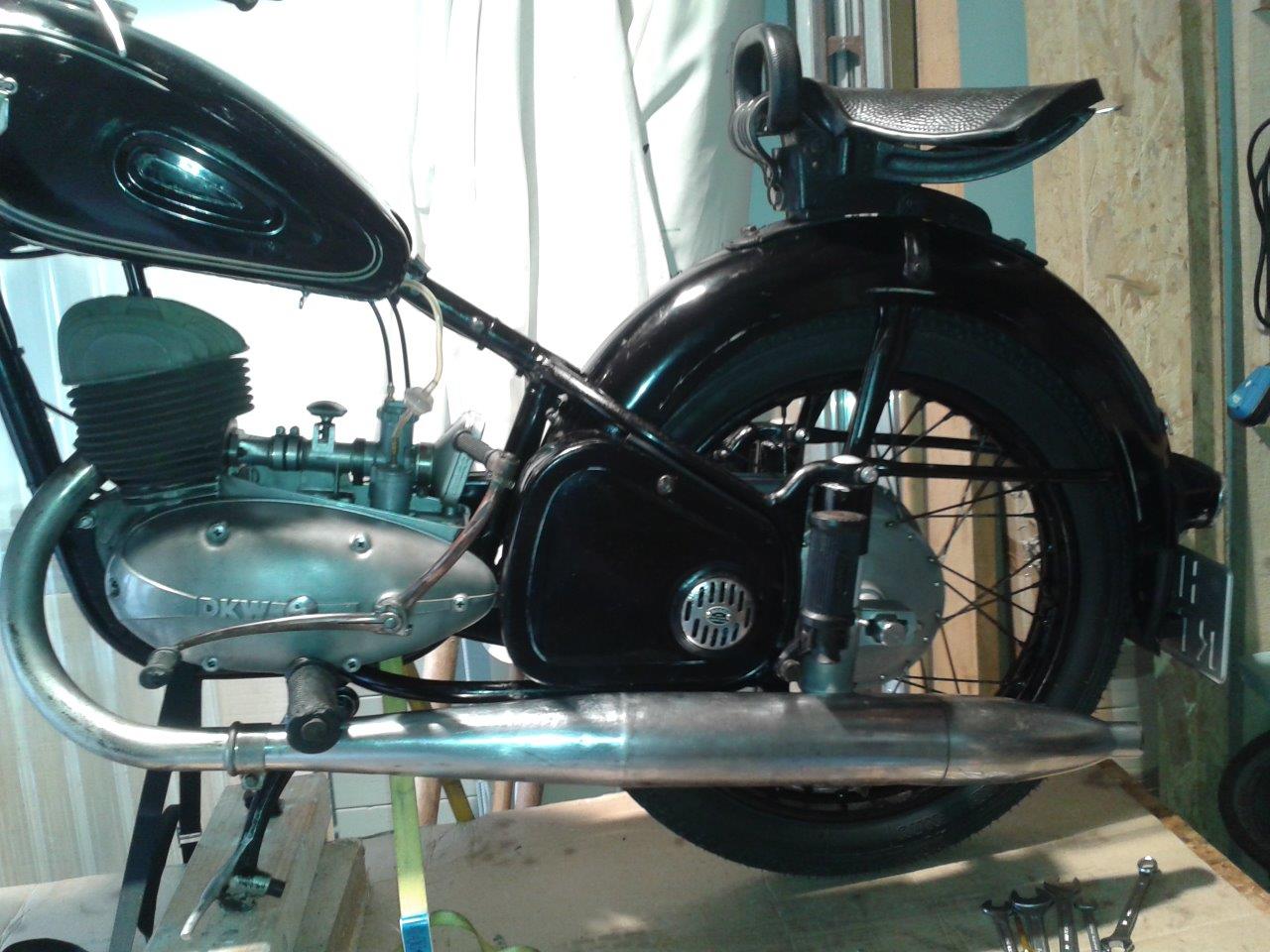

ich habe inzwischen den Auspuff gegen einen Besseren gewechselt und den Sattel erhöht.
Die neue Position prüfe ich jetzt erst einmal zum Saisonstart und dann werde ich die Teile noch schwarz lackieren.
Optisch nicht ganz so schön durch die beiden Bauteile aber zweckmäßig und viel bequemer.
Wenn sie schwarz sind fallen sie auch nicht mehr so deutlich auf.

Da das Zündschloss einen Wackel-Kontakt hat, hab ich es ausgebaut und werde es zu Fa. Geyer zum instand setzen schicken. Er bietet das an. Ist wohl billiger als ein neues. Das Einheitsschloss wird für 240,- Euro angeboten.

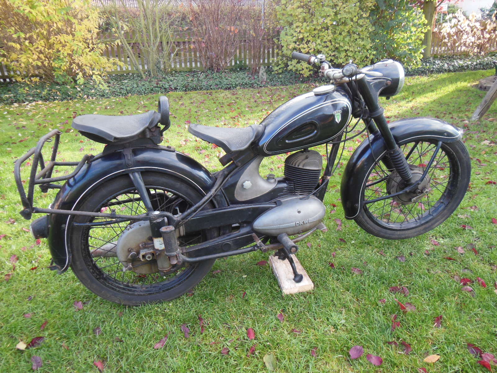

Ich habe eine RT 175 S von 1955, steht seit 40 jahren in der garage und wurde seit dem nicht mehr bewegt.
Ich möchte den Motor zerlegen.
Weiß jemand wo ich die besondere Brücke um die beide Seiten vom Motor zu zerlegen kaufen kann?
Vielen Dank im Voraus für ihre Hilfe.
